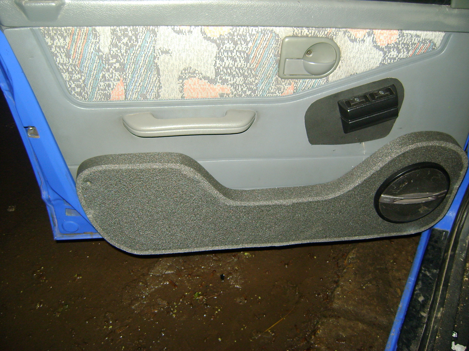

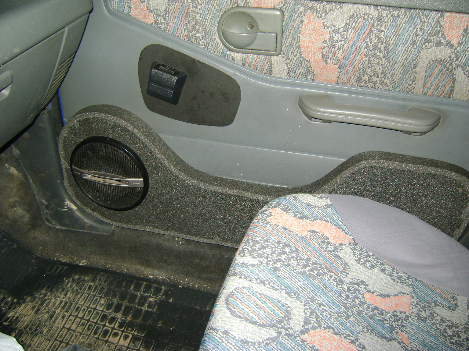

IONUT 23 Posted January 14, 2011 Share Posted January 14, 2011 Sa incepem cu inceputul..ca durata cam o zi dar cu conditia sa-ti mearga bine geamurile...la mine a fost cam nasol ca nu culisau bine in sensul ca mergeau drep dar greu asa ca am largit sinele de ghidaj din usi.Problema ar fii cu spatiul ca motorasele trebuiesc instalate la minim 30 cm de rotita de comanda din capatul opus si trebuie sa-i gasesti un loc potrivit...eu le-am pus in coltul usii jos.Aici alta problema-nu se deschidea geamul pana jos,asa ca l-am scos un pic in exterior si bineinteles ca umfla fata de usa.I-am confectionat niste kickpanels si voila!!Va rog sa veniti cu o idee de imbracare a kikcpanelurilor..nu cred ca pot folosi prenandez..acela este un burete cauciucat cu care am si antifonat masina(se foloseste la izolarea tuburilor de ventilatie).Spor la treaba!!!! Link to comment
fishy86 Posted January 15, 2011 Share Posted January 15, 2011 Parerea mea, cea mai usoara varianta e sa tragi tot panoul cu mocheta pentru boxe. se gaseste la metru . usor de aplicat, se poate intinde usor si nici nu costa o avere. Asa e si la mine de ani de zile si e ok Link to comment
IONUT 23 Posted January 15, 2011 Share Posted January 15, 2011 (edited) mersi ptr sfat dar crezi ca o sa reusesc sa o intind si pe kickpanels?poti sa imi arati si o poza? Edited January 15, 2011 by IONUT 23 Link to comment
fishy86 Posted January 17, 2011 Share Posted January 17, 2011 mersi ptr sfat dar crezi ca o sa reusesc sa o intind si pe kickpanels?poti sa imi arati si o poza? http://www.gmclub.ro/forum/index.php?app=core&module=attach§ion=attach&attach_rel_module=post&attach_id=67715 Cu timpul apar semne de uzura ,cum e si la mine dupa 4ani ... Dupa ce imi achizitionez si eu kitul de geamuri electrice am sa refac tot panoul si inbracat din nou cu mocheta. Asta sa cam lasat cu timpul din cauza difuzorului + din cauza izolatiei din spatele panoului care tine tensionate clemele cu care e prins panoul de usa si se mai desprind din cand in cand . Oricum eu zic ca se poate imbraca lejer cu mocheta, iar in locuri unde nu ai cum sa tragi de mocheta poti sa cosi cu ata ca nu se vede (asta daca nu folosesti ata alba la mocheta neagra ) ) Mocheta se lipeste cu prenandez (in cazul tau o sa fie mai dificil ca o sa iti topeasca buretele de pe kickpanel) Link to comment

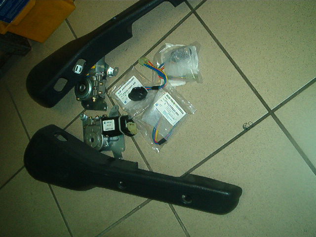

v drums Posted January 29, 2011 Share Posted January 29, 2011 azi am trimis email direct la magazin. 250 zlt sint 2 cotiere, motoarele,butoanele+ cablaria. cum e in poza. sa vad daca trimit in romania. (nu vad de ce nu ar trimite...) daca nu vor, polonezul sa oferit ca il trimite el. nu stiu cat costa posta dar nu cred ca e o suma exagerata. pe teritoriul romaniei posta costa 10 ron. ar trebui sa comandam mai multi asa s ar reduce costurile si poate ne ar da si reducere. cine se baga? Link to comment

v drums Posted January 29, 2011 Share Posted January 29, 2011 mi a raspuns firma poloneza. zice asa :hello a set of electric window lifts, we can send it to romania must be paid into our account 249PLN + postage 100PLN together 349PLN (92 EURO) Please provide your shipping address to romania As soon as you arrive we will transfer 92Euro on the same day to the address indicated in Romania Regards Jaroslaw Wojcik are si din astea. nu am inteles oglinzile sint reglabile cu motor sau sint incalzite... sau amandoi cred ca vreau si din astea Link to comment

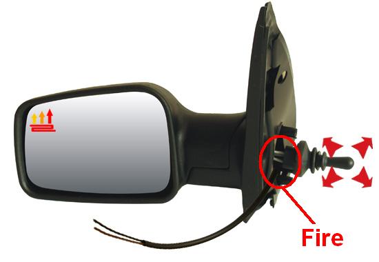

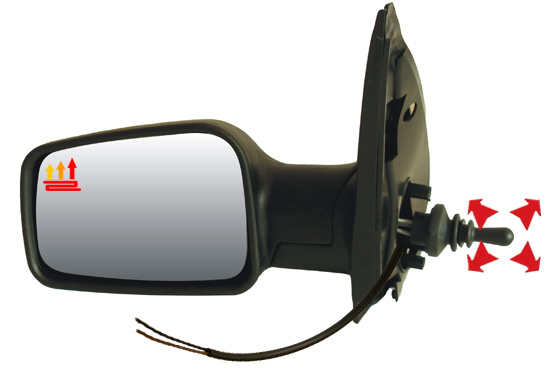

adrian_r5 Posted January 29, 2011 Share Posted January 29, 2011 (edited) nu am inteles oglinzile sint reglabile cu motor sau sint incalzite... sau amandoi Din poza pare a fi vorba de oglinzi incalzite cu reglaj manual din interior. Edited January 29, 2011 by adrian_r5 Link to comment

b52jgp Posted January 31, 2011 Share Posted January 31, 2011 Mie imi par a fi cu reglaj electric - parca acolo sunt niste fire (3 la numar) daca nu ma insel Link to comment

lperisoara Posted January 31, 2011 Share Posted January 31, 2011 (edited) Mie imi par a fi cu reglaj electric - parca acolo sunt niste fire (3 la numar) daca nu ma insel Alea 3 nu sunt fire electrice ... ci sunt cablurile de reglaj manual prin care se transmite miscarea manerului negru la oglinda ... Sunt cabluri otelite multifilare cu manson, in genul celui de acceleratie, ambreiaj, soc, deschidere capota, frana mana, etc. Cele doua fire electrice pentru incalzire sunt de culoare maro si albastru. Uite cam asa arata oglinda la matiz (poza nu prea e de calitate buna) Edited January 31, 2011 by lperisoara Link to comment
