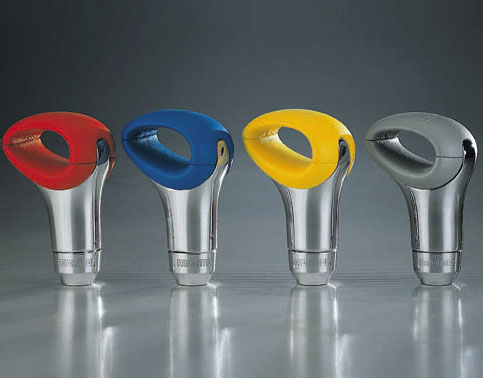

expero 16V Posted March 30, 2005 Share Posted March 30, 2005 Eu ce mi-as face la masina ar fi sa-i schimb maciulia schimbatorului de viteza . Intrebarea mea e daca se poate face treaba asta , avand in vedere ca marsarierul este cum este la espero ? Si daca se poate face modificarea si se gasesc maciulii cu tot cu sistemul de marsarier , pt.ca pe site n-am vazut. Mi-as pune o din aia mai eleganta . deasemenea m-ar fi tentat o instalatie de xenon cu totul , asa cum am vzut pe 4 tunning , la 300 de euro . dar e cam expensive 300 de euro pt. masina asta . Link to comment

valy Posted March 31, 2005 Share Posted March 31, 2005 expero 16V...daca ai de gand sa-ti schimbi maciulia ai grija cand iti cumperi ptr ca sunt maciulii speciale ptr marsaier "prin ridicare" .....adica au un .."tamburus"..care opreste inelul acela...be carefull PS:...vezi ca se schimba greu eu am vrut sa mio schimb dar...nam reusit pana acum 1. trebuie sa tai partea de deasupra de cauciuc(ceea ce e f greu) 2.dupa aia dai de o nuca metalik care are doua suruburi ..le desfaci si dupa aia tragi de ea deti vine rau sa iasa (am vazut cum se procedeaza...) Link to comment
Dragos82 Posted March 31, 2005 Share Posted March 31, 2005 Eu mi-am schimbat-o.Tot ce iti trebue ca sa tai cauciucul ala e o panza de bomfaier. Link to comment
expero 16V Posted April 1, 2005 Share Posted April 1, 2005 Pai exista sau nu maciulii din alea care se ridica in marsarier?Si cat or fi si unde? Link to comment
Dragos82 Posted April 1, 2005 Share Posted April 1, 2005 Normal ca exista.Tie iti trebuie scurte se mai numesc si manete speciale. www.simoniracing.ro Eu am momo. Link to comment
