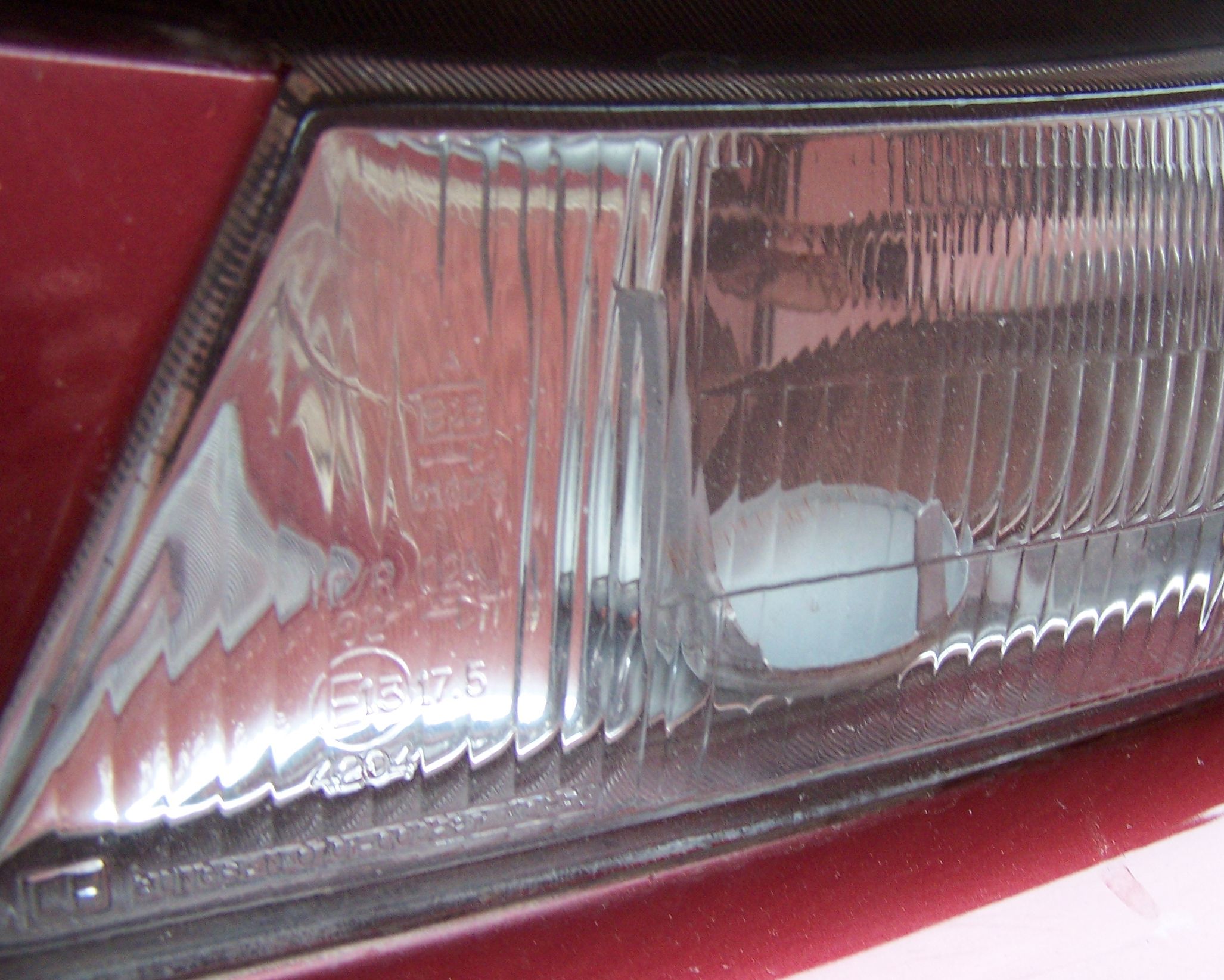

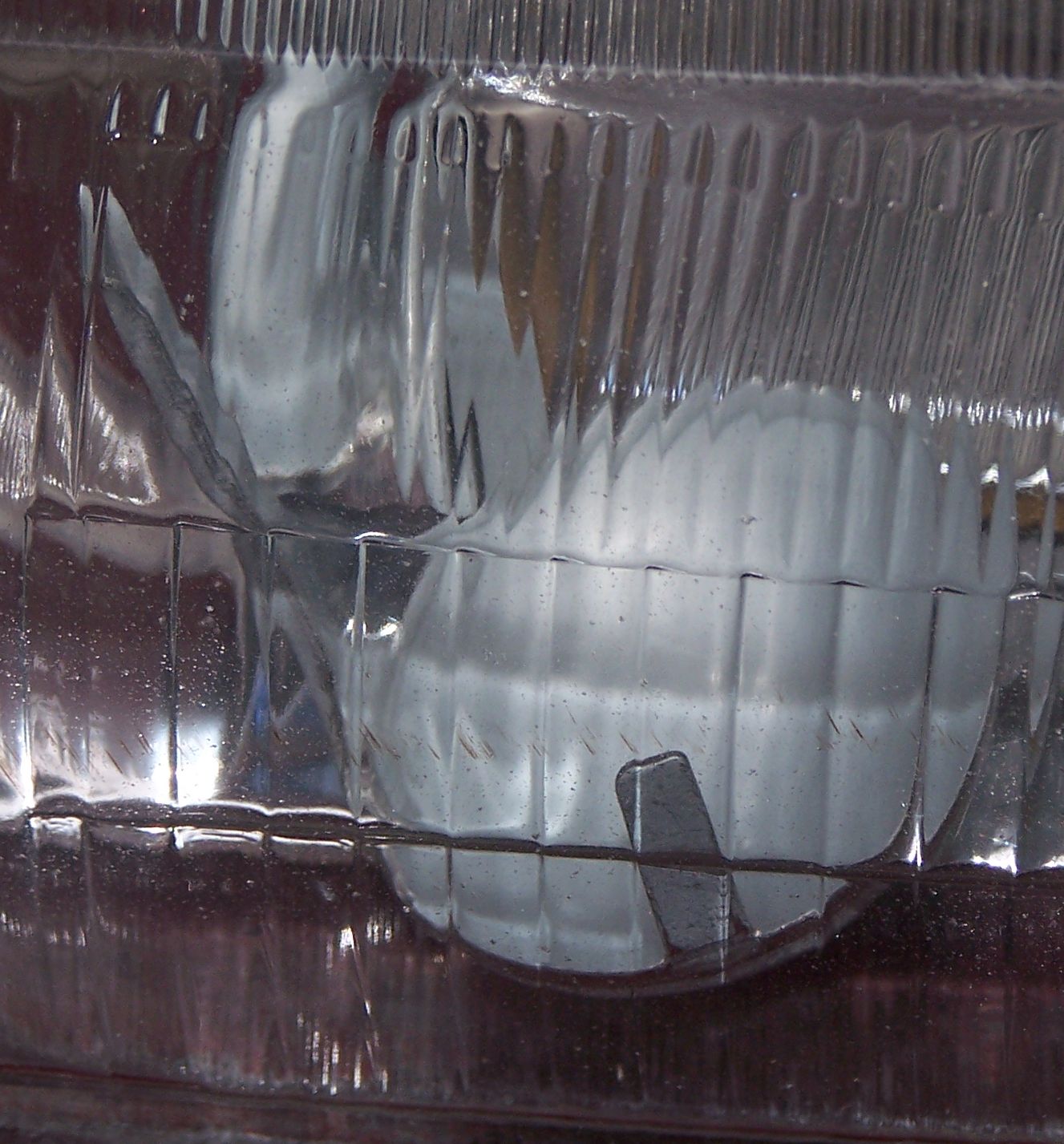

sorin77 Posted November 3, 2009 Share Posted November 3, 2009 Am revenit cu poze ca fac mai mult decat 1000 de cuvinte. Din cate disting eu nu imi dau seama unde ar putea fi prins in ceva surub capacu ala. Nu imi prea place ideea de a da sticla de la far jos .. nu am cu ce sa o lipesc si apoi poate nu imi iese cum trebuie. Link to comment
Viktor Posted November 3, 2009 Share Posted November 3, 2009 @sorin77, Eu nu prea vad sanse sa poti pune acea ciuperca la loc, fara a da sticla jos. Cum crezi tu, dar mie mi se pare o operatie simpla, iar silicon (pardon, in postul anterior am scris siloplast, dar este silicon) din ala gasesti la magazina unde vind vopsele, gresie, faianta etc. Poate vine cineva cu o alta ideie. Link to comment
uskt2005 Posted November 3, 2009 Share Posted November 3, 2009 Poti incerca sa prinzi ciuperca cu un patent cu varf ascutit, sa o pozitionezi la locul ei si apoi sa incerci sa o fixezi cu surubul care probabil la tine nu mai exista, asa ca va trebui sa cauti altul. Daca nu reusesti asa, atunci singura posibilitate de a o monta la loc este sa desfaci farul. Link to comment
madkat Posted November 3, 2009 Share Posted November 3, 2009 Tocmai mi-am schimbat sticla de la un proiector - scotand-o de la altul vechi si stricat. Nu e nici pe departe o operatie complicata - merge incalzit si cu un foehn mai de doamne-ajuta, dar eu am facut cu un pistol de aer cald. Apoi cu acelas generator de caldura cureti siliconul vechi - si aplici altul la relipire. merita mai mult decat sa cauti sa prinzi dopul ala cu penseta Link to comment
