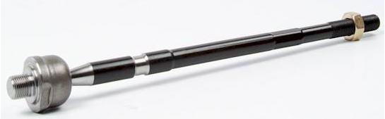

Salex Posted February 27, 2012 Share Posted February 27, 2012 Am inteles ca ar mai fi un magazin pe la Iancului de piese Daewoo cred ca ajung pe la el saptamana asta. Dimitrov/Ferdinand. Pe blocul respectiv, la etajul I, am vazut o reclama Mega Image. De curand am descoperit un pic de joc in caseta de directie pe partea stanga. Stie cineva daca se poate remedia acest lucru sau trebuie sa inlocuiesc caseta cu totul? Daca e doar pe stinga, se poate remedia, e vorba de o bieleta care arata asa: Chiar daca era mai grav, se gaseau solutii de reparare. Exista kituri de reparare care contin: pinion, rulment, dop, simering, sigurante. Link to comment

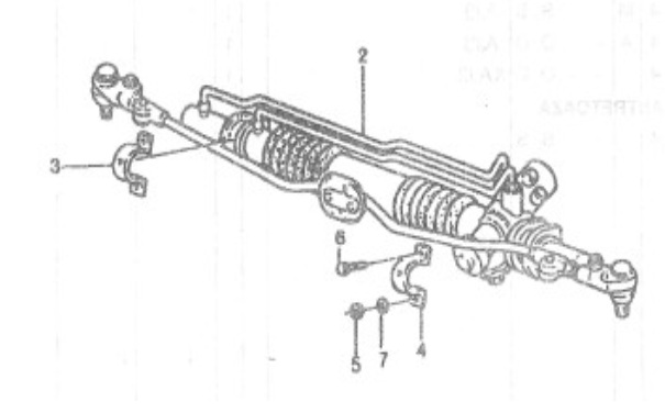

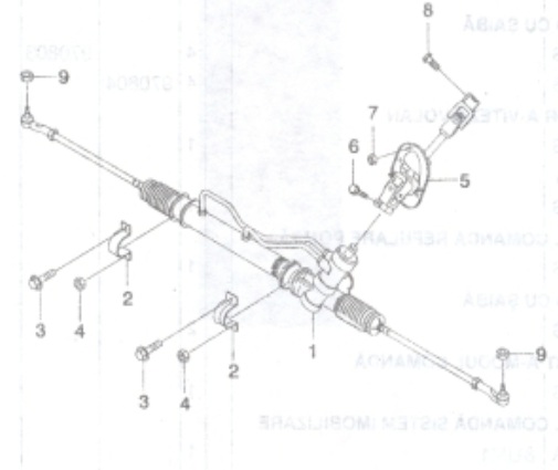

Salex Posted April 27, 2012 Share Posted April 27, 2012 Espero Leganza Cea de Leganza este, aproximativ, la jumatate de pret fata de una de Cielo (banuiesc ca si Espero). Nu ma pronunt vis-a-vis de fiabilitate vs. solutie constructiva. Se pare, totusi, ca aia de Leganza/Nubira este ceva mai debila. Cremaliera este foarte diferita. De altfel, daca te uiti la schemele de mai sus, o sa iti dai singur seama si de alte diferente. Link to comment
Dj_Dark Posted April 27, 2012 Share Posted April 27, 2012 Da, e clar. Cea de cielo euro 3 pot sa afirm acum ca e la fel cu cea de cielo/espero, deci teoreric se poate schimba acel simering minune. Avand in vedere ca pe kit-ul de reparatie scrie cielo/espero/nubira/leganza, concluzia logica e ca se poate schimba acel simering la toate PS. La aia de leganza e mult mai urat, daca se rupe un burduf toata apa de pe drum e direct in ea din cauza pozitiei joase. Avantajele ar fi ca nu mai exista bielete de directie si se poate demonta usor (astea 2 din ce vad in poza) Link to comment
