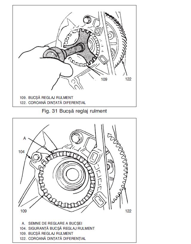

Viktor Posted June 18, 2010 Share Posted June 18, 2010 Se pare ca problema mea e putin mai delicata decit cele postate pina in prezent, si anume: ulei in cutie este, intra frumos in toate treptele dar, indiferent in ce treapta rulez se aude huruit in cutie. Dupa citeva verificari (de 5-10min) m-am convins 100% ca, zgomotul (huruit-ul) provine din cutie, doar cu roata stinga in miscare. Eu banui a fi rulment in cutie. Citeva pareri??? Link to comment
Dj_Dark Posted June 18, 2010 Share Posted June 18, 2010 Huruie si cu roata ridicata sau doar in sarcina? Doar cu stanga ridicata sau si cu dreapta? Link to comment
Viktor Posted June 18, 2010 Share Posted June 18, 2010 (edited) Hurue atit in sarcina cit si cu ea ridicata. Doar cu stinga, in drepta nu se aude absolut nimic. LE: Am verificat stinga, drepta, dupa care ambele. Cu ambele zgomotul se mai diminueaza, doar cu stinga face urit. Edited June 18, 2010 by viktor Link to comment
Dj_Dark Posted June 18, 2010 Share Posted June 18, 2010 (edited) Foarte posibil rulmentul de la diferential dinspre planetara stanga atunci. E cu prestrangere si se schimba usor. Reperul 114. Sa iti iei ulei de cutie, vei pierde cam un litru. Edited June 18, 2010 by Dj_Dark Link to comment
Viktor Posted June 18, 2010 Share Posted June 18, 2010 Exact la ala ma gindesc si eu, pentru inceput incerc sa-l string si daca persista il schimb, sau il schimb din prima daca se gaseste usor. Link to comment
Dj_Dark Posted June 18, 2010 Share Posted June 18, 2010 Iti trebuie o cheie mai speciala, ar trebui facuta ca in figura. Ca idee semnele alea de aliniere nu le-am gasit la mine. M-am mancat undeva sa il desfac odata partial si acum nu mai stiu cum l-am strans, probabil nu suficient, insa de 3 ani de zile de la operatiune nu am nici un zgomot. Recomandarea mea. Schimba-l fara discutie, la fel uleiul din cutie si oring-ul bucsii de reglajdaca tot umbli. Link to comment
Viktor Posted June 18, 2010 Share Posted June 18, 2010 Ok, multam Dj-ule. Cred ca miine il dau afara (rulmentul). Link to comment
Salex Posted June 18, 2010 Share Posted June 18, 2010 Merita schimbat si simeringul de planetara daca tot umbli pe acolo. Cheia aia speciala este buna daca o pui la o cheie dinamometrica, sa nu faci stringerea ochiometric. In lipsa cheii, eu am aplicat strategia clasica de stringere a rulmentilor conici: strins destul de tare si dat cca jumatate de tura inapoi. La mine nu am schimbat rulemntul, doar am avut cutia data jos motiv pentru care am schimbat simeringul in cauza. Pentru a scoate rulmentul cu totul (nu doar colivia cu role) o sa ai nevoie de extractor Link to comment

nino Posted June 18, 2010 Share Posted June 18, 2010 (edited) Ca si @viktor, am si eu, la Nubira, un huruit (in cutie), dar numai la o anumita turatie (1900 rpm), in orice treapta de viteze. Banuiesc si eu rulmentul stanga de la diferential. Intrebarea este: se poate schimba fara demontarea bucata-cu-bucata a cutiei? E suficient sa se dea jos planetara? In manualul de reparatii nu scrie nimic de acest rulment (e doar in schema)... Edited June 18, 2010 by nino Link to comment
Dj_Dark Posted June 18, 2010 Share Posted June 18, 2010 Cutia la nubira este aproximativ la fel ca espero, deci aceeasi procedura expusa mai sus. Link to comment
Viktor Posted June 18, 2010 Share Posted June 18, 2010 Aveti dreptate, voi schimba tot ce-i necesar. Cheie dinamometrica am, scula aia speciala voi incerca sa o cumpar daca gasesc, daca nu ... voi face una, iar rulmentul il voi cumpara doar dupa ce il demontez pe asta ( caci habar nu am ce dimensiuni are). Link to comment
