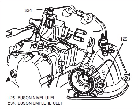

argon Posted March 4, 2011 Share Posted March 4, 2011 (edited) Uleiul cand l-ai verificat de nivel ultima oara? Poate sa fie mai multe pa langa asta, placa de presiune sparta, timoneria, trebuie verificat. Edited March 4, 2011 by argon Link to comment

esperanza Posted March 4, 2011 Share Posted March 4, 2011 Cum pot verifica uleiul din cutie? La rece de obicei intra in viteza dar cateodata se incapataneaza . Astazi am mai facut un drum si zgomotul nu s-a mai auzit deloc dar acum nu mai intra deloc a 5-a. Nu stiu ce sa cred. Link to comment
argon Posted March 4, 2011 Share Posted March 4, 2011 Verifica nivelul din cutie, e un surub pe laterala cutiei, langa planetara, bagi un betisor si uleiul trebuie sa fie chiar sub gaura. Din cate imi amintesc, la cutia asta, pinioanele de 5 au ungere prin barbotare, deci e plauzibil lipsa ungerii cu problema ta. Link to comment
cris06 Posted March 4, 2011 Share Posted March 4, 2011 Figura e gresita! Busonul se afla in partea opusa, deasupra planetarei lungi. @ esperanza: daca cunosti istoricul masinii crezi ca ar fi kitul de ambreiaj original pe masina? Cam la km astia pica la o utilizare decenta! Link to comment
argon Posted March 4, 2011 Share Posted March 4, 2011 Asa e, am uitat sa zic. Ai dreptate, tin minte ca nu-l gaseam la vremea aia pe niciunde, fiind pe partea opusa. Link to comment
petro_ionut Posted March 26, 2011 Share Posted March 26, 2011 Salut, am si eu un Cielo '97 si nu imi dau seama din figura din manual unde s-ar afla busonul de umplere si cel de verificare nivel ulei! Multumesc! Link to comment
