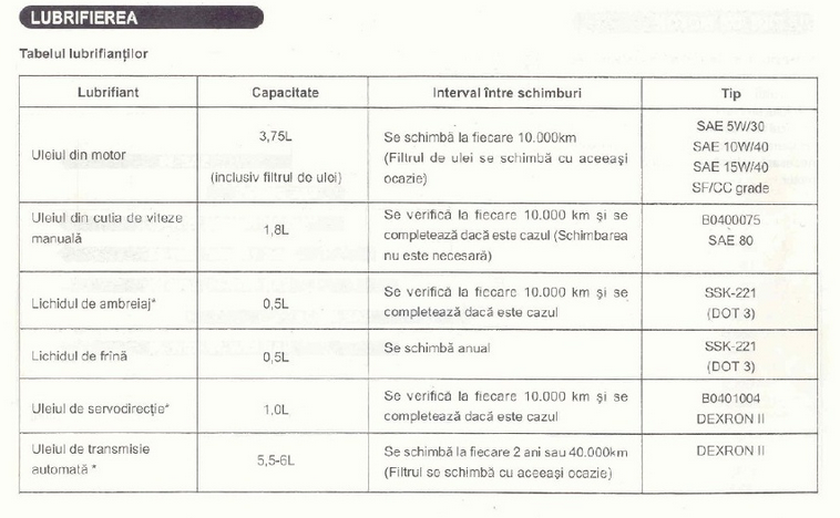

MARKMARK04 Posted October 20, 2014 Share Posted October 20, 2014 (edited) Eu am o cutie automata la cielo..nu mai pleaca deloc. Sunt nou pe aici si nu stiu..va rog sa ma ajutati...cutia a mers apoi a facut accident cu ea a cazut intr-un sant si acum nu mai merge nici r si nici d 1 2 . Daca dau p rotile raman blocate. Pot sa o inlocuiesc cu manuala ? Daca este mult de munca pot sa o pun ce aceleasi suporturi? Edit moderator: ai sanse mai mari sa primesti un rapsuns daca esti inteles de catre colegi. Nu mai folosi limbaj IRC, foloseste majuscule si semne de punctuatie corespunzatoare. Edited October 20, 2014 by Salex Link to comment
smv Posted October 21, 2014 Share Posted October 21, 2014 Cam neinteligibil ... Controleaza daca nu s-a spart carterul si a pierdut ulei. Cat despre modificare pe CV manuala (MT), este destul de laborios si costisitor (volanta, ambreiaj, servomecanism, cutie F16, timonerie, pedalier, ECM, axe planetare, fuzete, si multe altele...). Link to comment
MARKMARK04 Posted October 21, 2014 Share Posted October 21, 2014 pai baia de ulei de cutie sa spart..am sudato am pus 2 l si de degeaba..cati l intra...fara ulei nu pleaca???...masina e suspendata.rotile in fata merg usor dar in spate zici ca sunt cuplate.dar se invart umpic mai greu.ea a sta un an fara ulei a facut accident si a lasat.o intr.un garaj..nu stiu va rog ajutati,ma...ce ar putea avea sfaturi Link to comment
Andrei.ss Posted October 22, 2014 Share Posted October 22, 2014 (edited) Cutia ta functioneaza pe baza hidraulica, iar tu ai pus doar 2 litri de ulei in loc de 6, cat scrie in manual (vezi documentul atasat mai jos). Cine te-a sfatuit sa pui 2 litri sigur se gandea la cutia de viteze manuala. Apropo, ce tip de ulei ai bagat (si aici nu ma refer numai la marca, ci mai ales ce mai scria pe bidon)? Baga 6 litri si atunci ar trebui sa mearga daca nu sunt si alte probleme. Si ai grija sa fie ulei pentru cutie de viteze automata (adica Dexron 2 sau 3), nu pentru cutie manuala sau alte bazaconii. Apropo, conform manualului odata cu uleiul ar trebui inlocuit si filtrul de la cutia de viteze (cod 08652910). Am o banuiala ca n-a fost schimbat de mult timp/vreodata. Edited October 22, 2014 by Andrei.ss Link to comment
