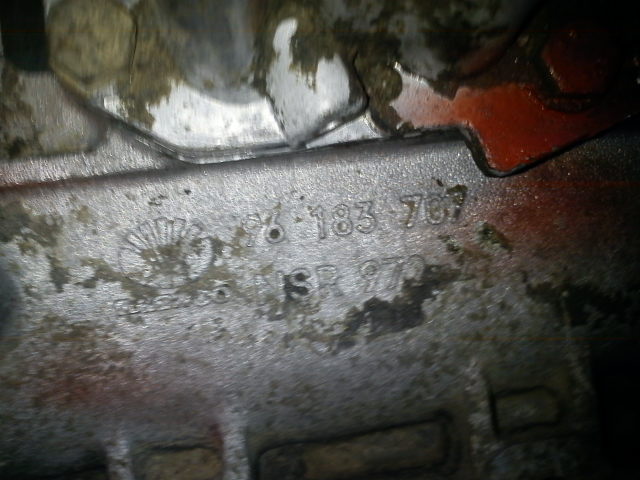

cris06 Posted November 13, 2016 Share Posted November 13, 2016 Cutia de viteze de pe Cielo e3 are codul 96183707. Cred ca e F16 ce s-a montat pe Leganza, Tacuma, Nubira 2, Lanos 16v etc. Link to comment
Geo_ZGA Posted November 13, 2016 Share Posted November 13, 2016 Da, se potrivesc. F16 e montata pe Cielo/Espero din fabrica, doar ca varianta Daewoo. Link to comment
cris06 Posted November 13, 2016 Share Posted November 13, 2016 Cutia cu codul de mai sus are raportul la a-5a scurt fata de cele clasice. Link to comment
Geo_ZGA Posted November 13, 2016 Share Posted November 13, 2016 Pai exista 2 tipuri de F16... rapoarte lungi/normale, rapoarte scurte. Cea cu rapoarte scurte s-a montat pe multe dintre ultimile modele fabricate la noi. Asta vorbind de Cielo, la alte modele nu stiu. Si pe Nexia 1.5 tot cr-uri (rapoarte scurte) s-au montat. Link to comment
alexinno Posted November 13, 2016 Share Posted November 13, 2016 (edited) Coreana mea veche (e la socri acum) avea WR, la 3000 ture aveam 120km/h si nu se auzea neam cutia. Dar de ce F 16 de Calibra are pe cutie invers vitezele? R este in jos , nu in sus... E cumva inscris cum apar vitezele pe cutie, nu pe levier? Off topic: Am facut rost de caseta de directie nou-nouta KDAC, e in comert la lichidare de stoc ( NU Radacini !), pret f. bun, marti o si montez, m-am saturat de bataia de joc romaneasca "Craiova made". Edited November 13, 2016 by alexinno Link to comment
smv Posted November 14, 2016 Share Posted November 14, 2016 Codul acela (96183707) nu-mi spune nimic. Unde se poate gasi un tabel cu piesele ce le are in "maruntaie" (macar rapoartele treptelor si transmisiei finale) ? Coduri poansonate (cum au F16) nu exista. Ca atare, de unde stiti atat de precis ce fel de CV este ? Personal, nu imi pot permite decat banuieli (din verificari practice). Eu am Euro3. Am testat viteza intr-a 5-a la 3000 rpm. Dupa vitezometru, acul ajunge cam pe la 125 Km/h. Dupa GPS, cam la 118 (este o medie deoarece si in acest mod sunt niste variatii). Asta inseamna CR ? Mai curand, comparand cu F16 nemtesti, ar fi WR. Discutand pe rapoarte de transmisie, "ar putea fi": 0.707 tr. a 5-a si 3,55 transmisia finala, adica un raport de transmisie la roata cam de 2,51. Sincer, dat fiind ca trag rulota, mi-ar conveni o cutie cu raportul transmisiei finale de 4,19 dar, din pacate, nu prea am avut parte de asa ceva. Link to comment
cris06 Posted November 14, 2016 Share Posted November 14, 2016 Rapoartele le gasesti in manualul de utilizare. A mea, in vit. a 5-a la 120 km/h, are 3500 rpm. Link to comment
smv Posted November 14, 2016 Share Posted November 14, 2016 Nu iese dupa ce este acolo. In situatia cea mai "tare" imi ies 94 Km/h la 3000 rpm, ceea ce nu este deloc real. Dar am refacut calculul pentru cutia de la 16 valve (ceea ce nu am mai facut pana acum). Asta este exact cum mi se verifica practic, adica 115 Km/h la 3000 rpm. Cred ca acesta este "misterul". Fabrica, fiind pe "ultima suta de metri", a montat ce a mai avut prin magazie. Se poate observa ca aceste Euro3 sunt facute din piese adaptate de la alte modele (probabil ramasite). Nici macar nu s-a mai facut o sumara adaptare a proiectului (a se vedea sistemul de franare dezechilibrat fata - spate). Probabil ca ultimele ramase au fost cutiile care s-au montat pe DOHC, modele care nu s-au mai produs incepand cu 2004. Link to comment
