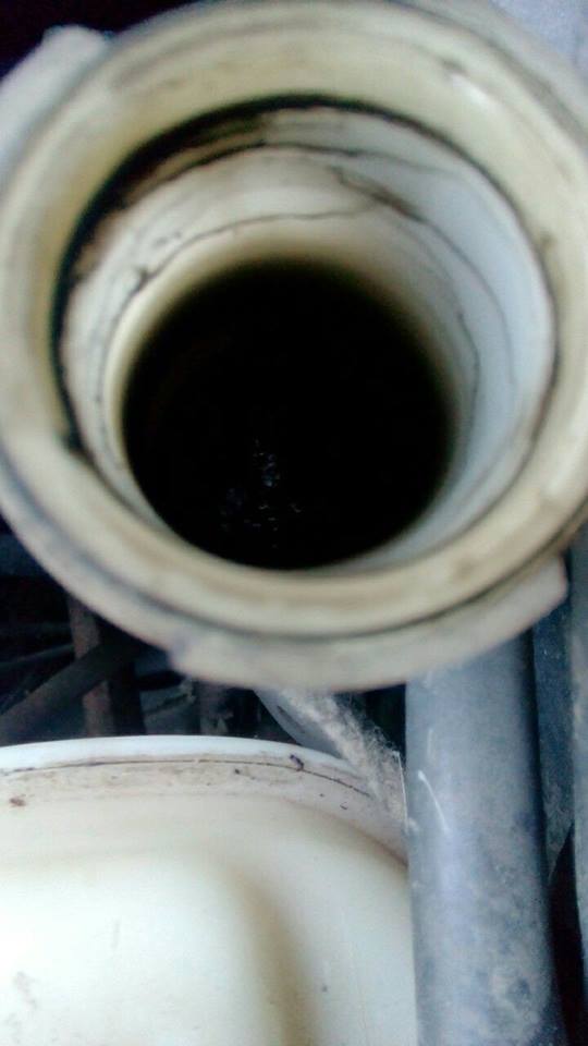

koss_x_treeme Posted July 8, 2017 Share Posted July 8, 2017 (edited) Pompa pare sa tina presiunea. Este posibil sa fie rulmentul de presiune, placa de presiune sau discul dus?.. Nici cu cilindrul nu sunt impacat ca la cat de bune sunt piesele in ziua de azi.. posibil sa se fi dus desi nu vad nicaieri pierderi de lichid. Culmea ca m-a lasat cand am prins caldurile astea infernale ca pana acum nu a chitait deloc. Imi intra foarte bine in toate vitezele si imi debraia foarte ok. Imi intra cu un deget, nu glumesc.. Oricum o duc saptamana viitoare la doctor sa vad ce zice. Lichidul din borcanel este mazgos si gri.. desi l-am schimbat anul trecut cand am schimbat cilindrul si am facut aerisirea. Pot sa il schimb cu dot 4 chiar daca pe borcan scrie dot 3 only? Clar la cate probleme am avut cu ambreiajul si cu vitezele viitoarea masina ... cutie automata .. desi prevad ca si la aia o sa se duca joystikul.. Toata viata o sa ma urmareasca schimbatul vitezelor si ambreiajul .. norocul meu. Edited July 8, 2017 by koss_x_treeme Link to comment

Viktor Posted July 8, 2017 Share Posted July 8, 2017 (edited) Lichid de frina mizgos si gri de la ce anume in doar un an de zile ? O dat in fiert ? O primit apa ? Ori una din componentele metalice slefuie cilindtul pompei de-i da culoare ? Da pompa jos, dasfa-o bucati si vezi despre ce-i vorba ca altfel ... ii pe ghicite doar. De la cele amintite (disc, placa, rulment) nu prea are cum sa ia culoare lichidul. In cazul asta nene Geo ... la matale toate cred ca trebuiesc schimbate cu inca 15 ani garantie ... L. E. Si varianta corecta (parerea mea) la capitolul gresare aplicata de mosulica ce lucra suficient de ingrijit si cu simt de raspundere. Edited July 8, 2017 by Viktor Link to comment

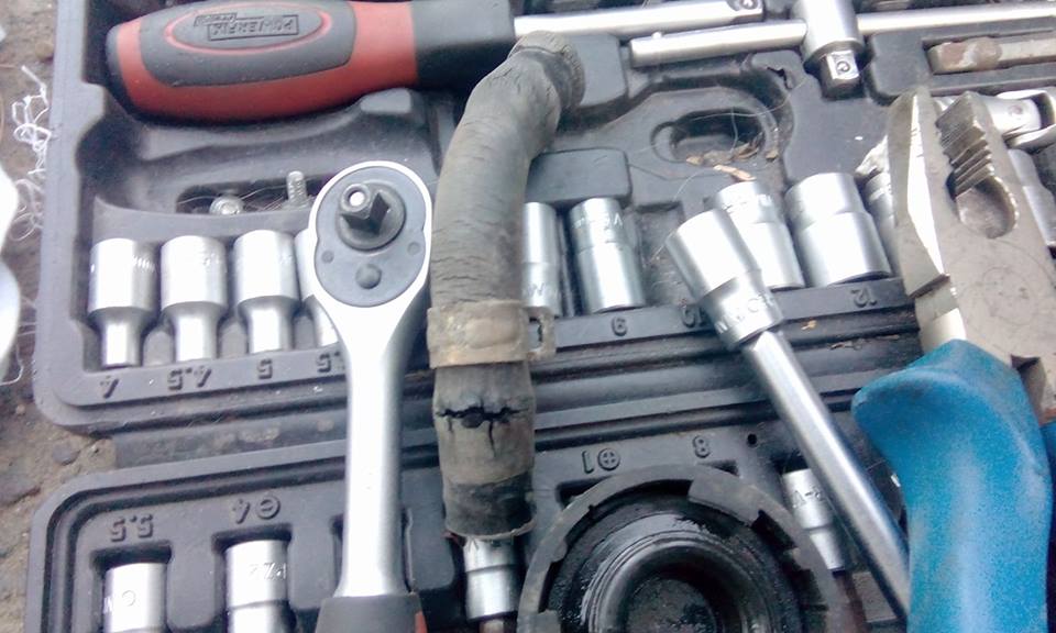

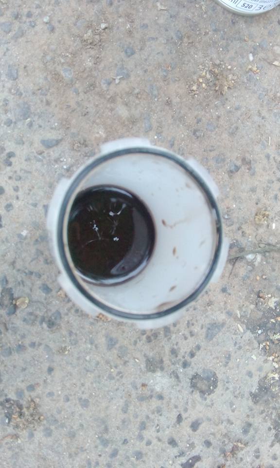

Geo_ZGA Posted July 10, 2017 Share Posted July 10, 2017 Cred ca am rezolvat problema... furtun vas-pompa crapat rau, lichidul negru, depuneri mari in vas. Am spalat vasul, am bagat spray de frane pe instalatie si lichid nou de frana (aproape 0,5l) si tras cu pompa de vacuum pana a iesit curat. Link to comment
