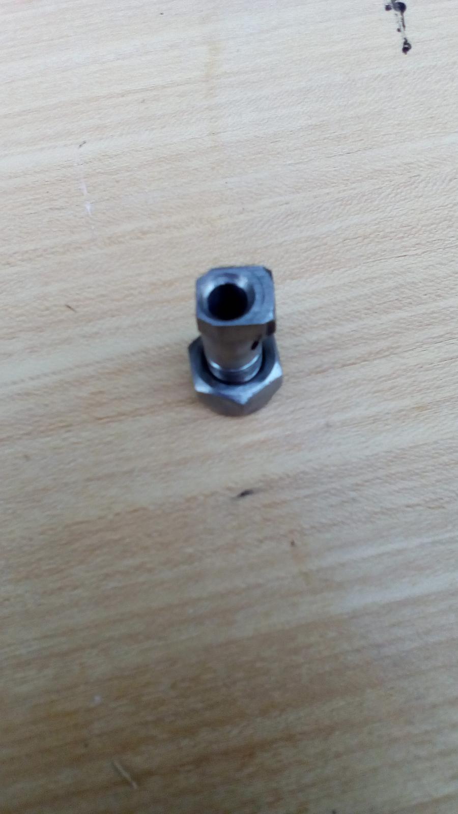

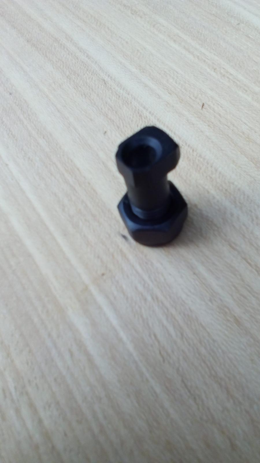

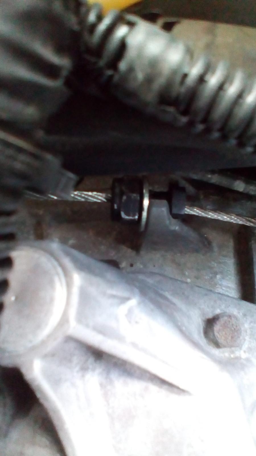

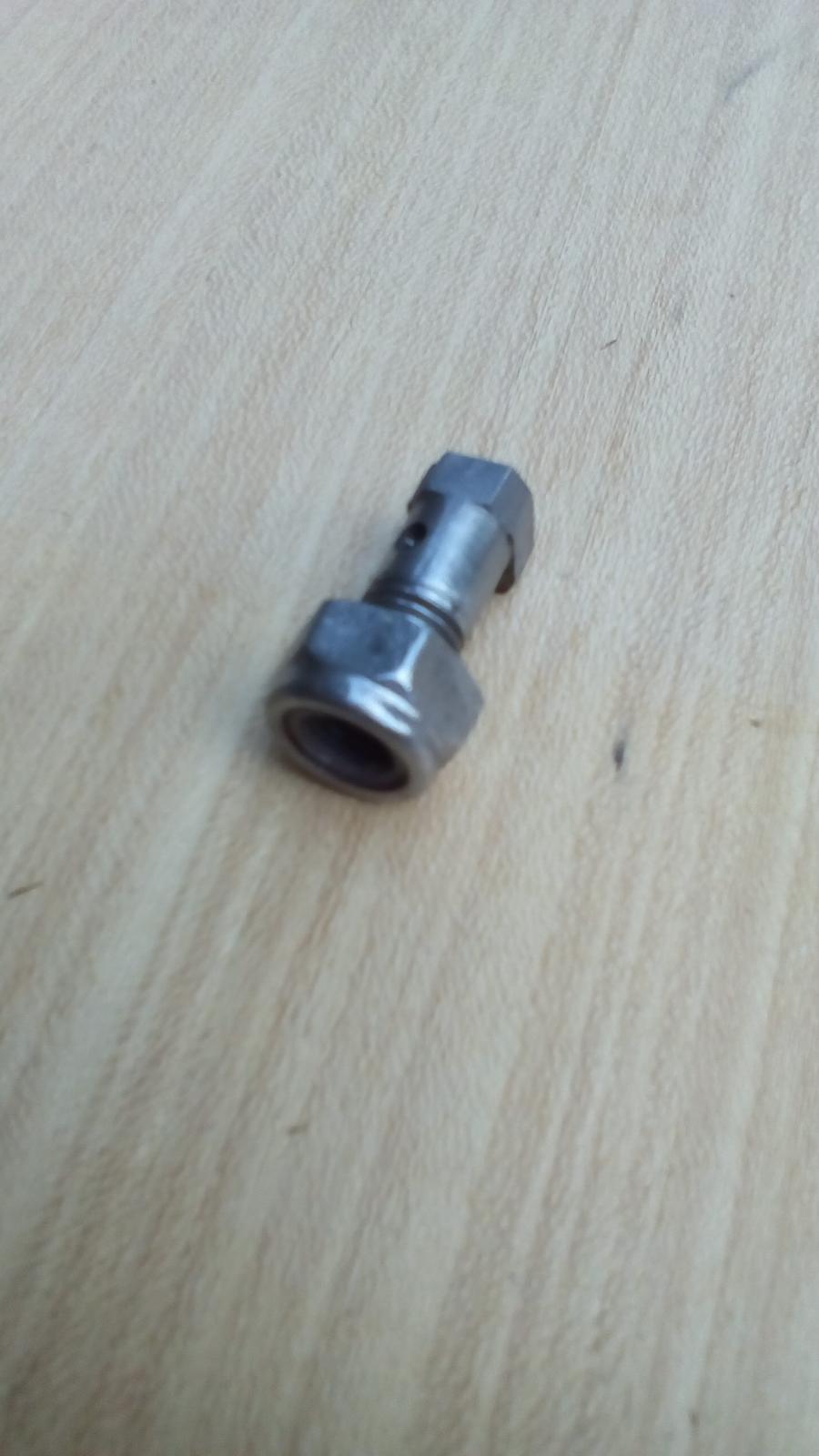

Viktor Posted July 14, 2017 Share Posted July 14, 2017 (edited) Se luara una bucata holender (lungime totata 30mm; exterior 12mm; interior 6mm) perforat cap - coada cu burghiu de 6mm, marit diametrul interior cu burghiu de 8mm, inlaturat 3 laturi a capului (hexagonul) pentru a incape in locasul de pe cutie a carui una din laturi ii tesita (aia dinspre radiator) si nu se aseaza plat de ramine capul holender intreg, o piulita, o saiba, minjit cu nitica vopsea si montat. Tras un cablu (de monstra) pe interior si game over. Sper sa nu fie cazul a fi folosit, da' terenu-i pregatit. Edited July 14, 2017 by Viktor 1 Link to comment

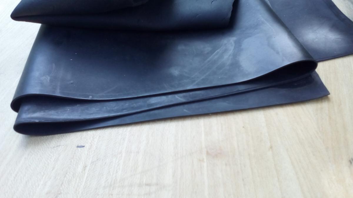

Viktor Posted July 21, 2017 Share Posted July 21, 2017 (edited) Luati d'aici (guma expres pentru) de va faceti garnituri plus cite una de rezerva, nu de alta da' sa-mi mai ramina si mie ca cine stie ... Ce inseamna sa fii stringator, nene ... Ce-i drept si eu am primit, avea cineva si-am facut jumi-juma. Cum naiba sa zic ca nu-mi trebuie cind stiu cam pe unde-si poate gasi locu ... L. E. Apropo, v-am ofticat ? ) Imi pare mie ori vasul tau ii inzestrat cu O-ring, nenea Geo ? Edited July 21, 2017 by Viktor Link to comment
Geo_ZGA Posted July 21, 2017 Share Posted July 21, 2017 nu e oring, e o garnitura pe tot capacul, cu forma dedicata. nu merge sa pun de instalatii sanitare, le mananca lichidul de frana Link to comment
Viktor Posted July 22, 2017 Share Posted July 22, 2017 (edited) Atunci, ce e aia de se vede in cea de a 2-a poza (pe buza vasului) in postul #1051 ? Altfel, se gasesc pe piata placi cauciuc rezistente la uleiuri . Trebuie stiuta grosimea (aproximativa macar) si intrebat pe la piese auto de detin asa ceva ori ba. De pe la piese auto am luat in trecut placi clingherit pentru garnituri (pe diverse grosimi) din care am tot taiat la ce fu nevoie. Edited July 22, 2017 by Viktor Link to comment
Geo_ZGA Posted July 22, 2017 Share Posted July 22, 2017 Ala e vasul de la pistolul de vacuum La vasul masinii e garnitura pe tot capacul, cu forma de membrana Link to comment
