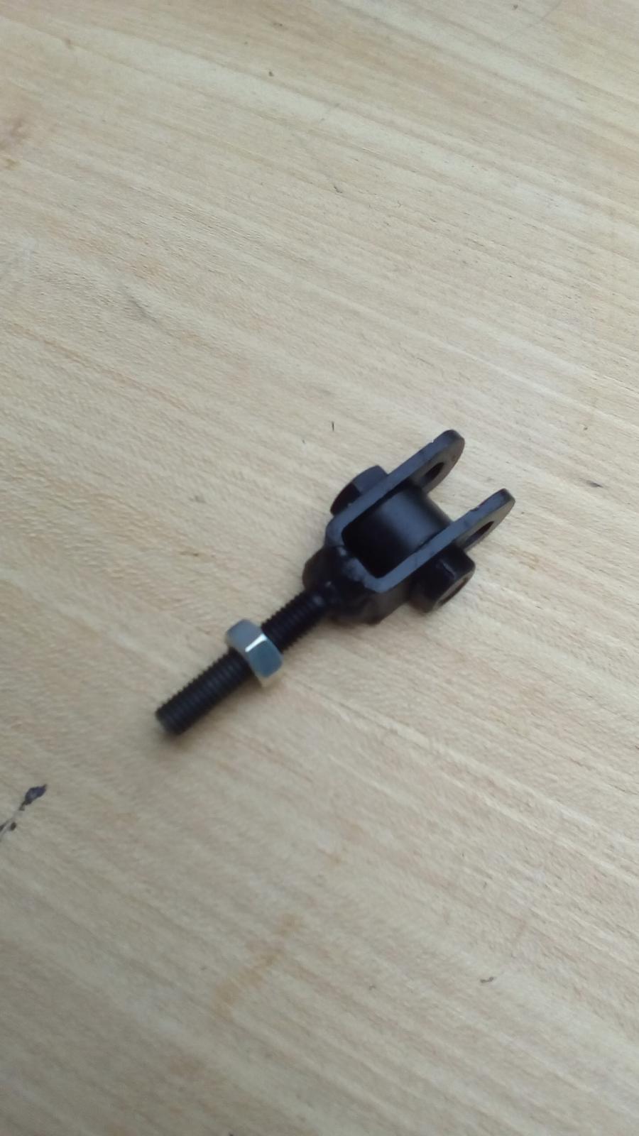

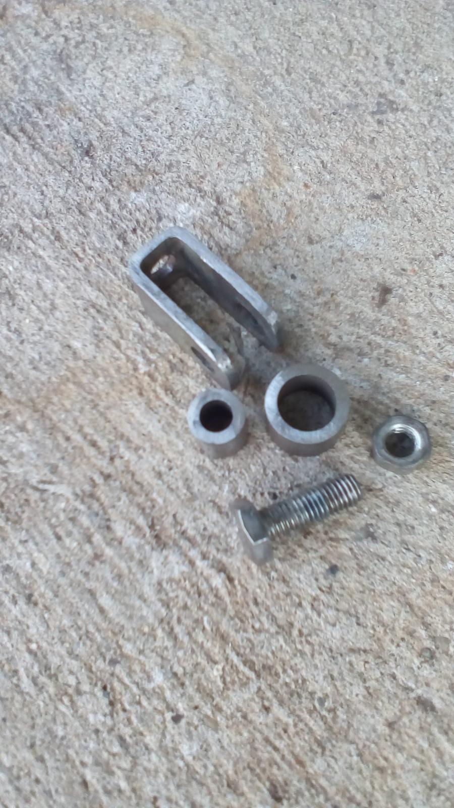

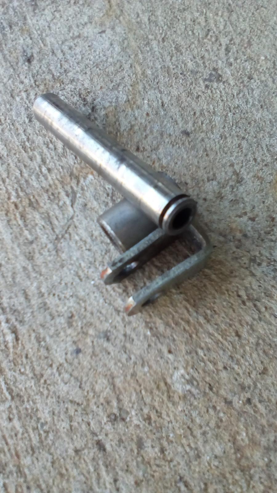

Viktor Posted July 22, 2017 Share Posted July 22, 2017 Aham. Eram axat pe ideea ca ala ar fi rezervorul pompei tale doar nilel altfel de aia nu pricepeam de ce inclini catre o garnitura cind defapt cere un O-ring. Ca tot ne-am minjit pe miini la capitolul ambreiaj, am continuat "proiectul" de convert din hidraulic in mecanic in regim de urgenta de situatia impune. Sper sa nu fie cazul a se cere pus in practica dar deh, Danut nu doarme, cica, asadar ... Am transformat opritorul (surubul) pedalei intr-o piesa cu dublu rol, primul fiind cel de pina in prezent, iar pe cealalta parte, furca de ghidaj cu rola pe care sa fuga cablul (de se cere) altfel nu tine vraja. Mai ramine cablul ... 1 Link to comment

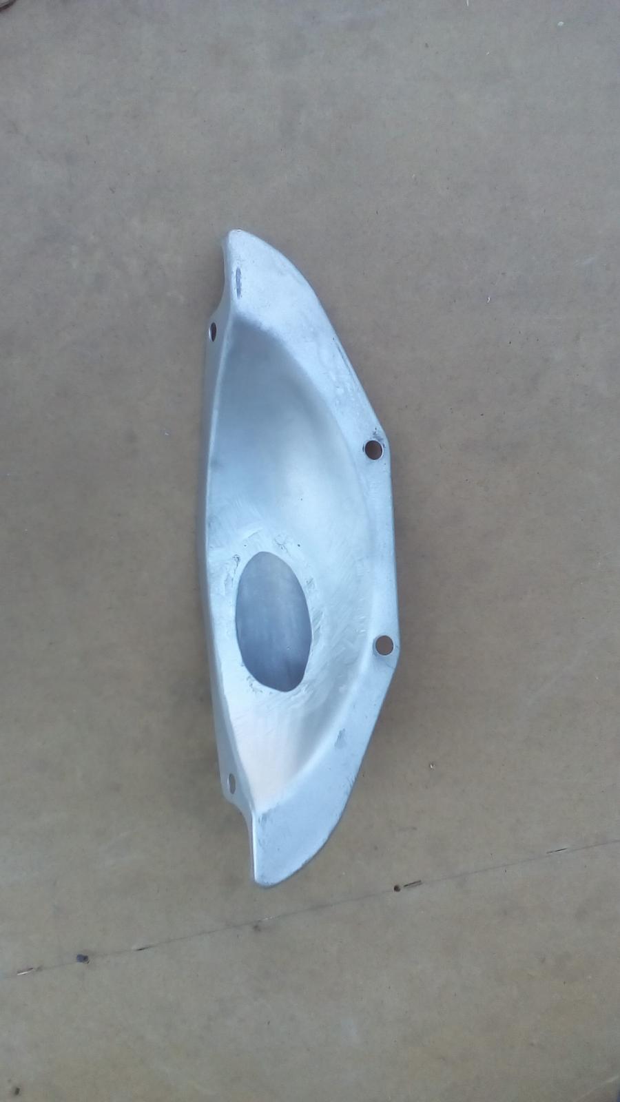

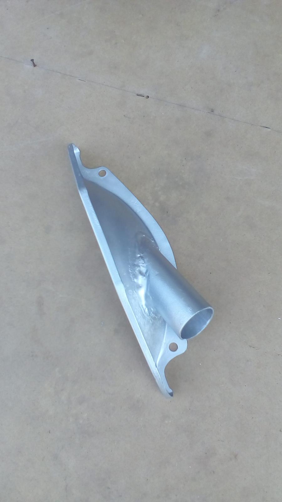

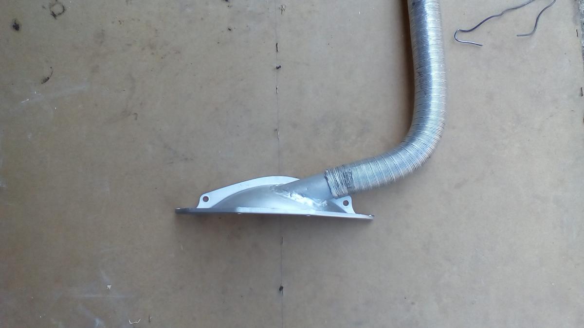

Viktor Posted August 2, 2017 Share Posted August 2, 2017 Nu-s cum se face da' "pi unu di la mini din sat" iar il ajunse experimentele. Treaba e in felul urmator : din cite am observat atit pe caleasca mea cit si pe altele, la temperaturi de peste 30° (si 142° in cabina ) ambreiajul isi modifica oarecum comportamentul si asta cred eu, datorita supra - incalzirii kit-ului de ambreiaj. Cert e, ca intregul ansamblu asigura o auto - ventilare insa insuficienta pentru a face fata cu brio temperaturilor f. inalte sa zicem asadar, ne-o fatat mintea la o ventilare ce cred (si sper) sa dea roade. Deci. Fara de capacul ferestrei de vizitare (locas prin care sa elimine duhoarea acumulata) nu prea merge - riscul de a patrunde balauri in zona ii mare, capacul perforat cu j'de mii de gauri pentru aeraj iarasi nu e ok - riscul de a da in baltoaca (ori alte impuritati) ce ar putea patrunde cu usirinta prin orificiile respective ... iarasi nu e ok, asadar, mergem pe cea de-a 3-a varianta si ii punem "horn" ce il dirijam pe bunul plac si/sau in functie de rezultate. Acum, in functie de temperatura aerului degajat, o sa fie pozitionat racordul din aluminiu, fie suspendat (la liber) fie in fata radiatorului pentru e ventilare extra (si moaca) a lichidului de racire. Link to comment

Viktor Posted August 6, 2017 Share Posted August 6, 2017 Fix aia amimteam anterior, Koss. Fenomenul ii intinlit si la alte marci si lucru la chestia asta pentru a inlatura fenomenul prin cai de aeraj in ideea racirii permanente. Mai studiem terenu'. Link to comment

Viktor Posted August 7, 2017 Share Posted August 7, 2017 Tind a crede ca s-o ameliorat fenomenul redat de duhoarea acumulata in carcasa cutiei de viteze la patru'j de grade. Spun "cred" datorita faptului ca am fost bleg si nu am opturat sorbul de aer in prima faza, in prima jumatate a traseului (~150km) pentru a observa diferente cit mai clare a celor doua moduri. Oricum, mie-mi pare o imbunatatire a situatiei. Ramine a o prinde din nou pe test dar de data asta mai cu cap pentru a observa eficienta upgrad-ului. 1 Link to comment
