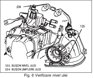

dobrescucris Posted January 31, 2007 Share Posted January 31, 2007 (edited) Ovi, legat de verificatul uleiului in cutia de viteze.. din manual am vazut poza atasata. In plus scrie : "Daca nivelul e scazut, se adauga ulei pentru cutia de viteze manuala SAE80W sau echivalent prin gura de umplere(234) pâna când începe sa iasa prin gaura busonului(125)." Spuneam ca busonul 234 l-am reperat.. dar 125 nu-l gasesc.. Am inteles eu gresit schema..? Sigur este vorba de un singur buson de verificare/completare? Edited January 31, 2007 by dobrescucris Link to comment
ovi_jer Posted January 31, 2007 Share Posted January 31, 2007 234 este dopul de aerisire.Se poate completa si pe acolo. Celalalt il gasesti numai pe jos. Link to comment
