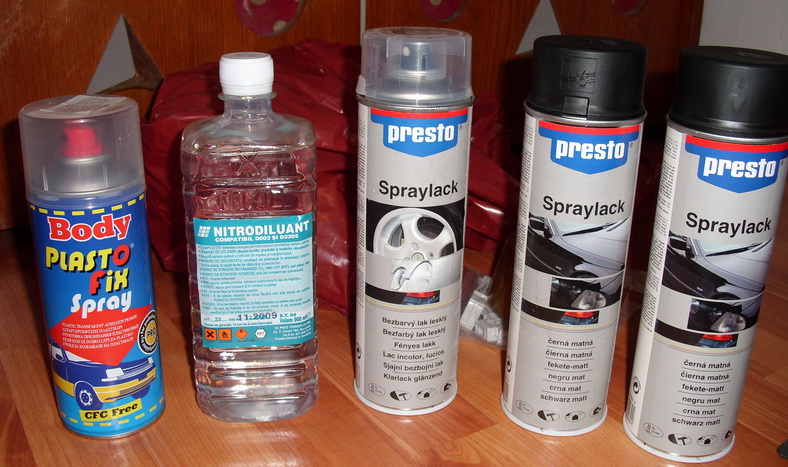

crystygye Posted December 2, 2009 Share Posted December 2, 2009 Hellow. Astazi am dat bordul jos de pe Tico, si l-am luat in casa (am scos bordul cu totul). A trebuit sa refac niste legaturi la fire + aranjat totul pe acolo, ca alarma statea in aer aiurea, etc. Dar am 2 probleme: 1. Care e sistemul de functionare a aerotermei? ma refer la sarmele alea care trag si imping, ca sa comuti pe ce vrei tu...la mine doar trag dar nu mai imping si nu stiu care e sistemul de functionare. 2. Vreau sa vopsesc bordul. Stiam ca astia sunt pasii in vopsirea unui "ornament" de plastic: curatare, smirgheluit cu cel mai fin, curatat cu diluant, aplicat 2 straturi vopsea, aplicat 1-2 straturi lac. Este ok? 3. Stie cineva unde gasesc aproape de Vitan/Dristor, spray de vopsea negru mat si spray de lac? Multumesc. Si pentru cei care vor sa dea bordul jos sau au anumite intrebari, nu ezitati sa intrebati, ca daca tot sunt cu bordul in casa, poate va ajut cu ceva informatii. Link to comment

crystygye Posted December 2, 2009 Author Share Posted December 2, 2009 (edited) Ok. Multumesc. Astept in continuare rezolvarea problemei legata de aerotermna. Edited December 3, 2009 by crystygye Link to comment
crystygye Posted December 3, 2009 Author Share Posted December 3, 2009 Am fost la "shopping" la targ vitan. Inafara de primerul acela pe care am dat 45 ron daca nu ma insel, sau 40 ron, totul a fost ok la pret. Link to comment

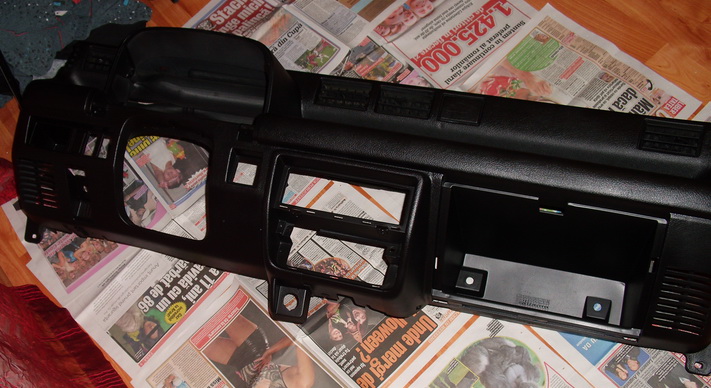

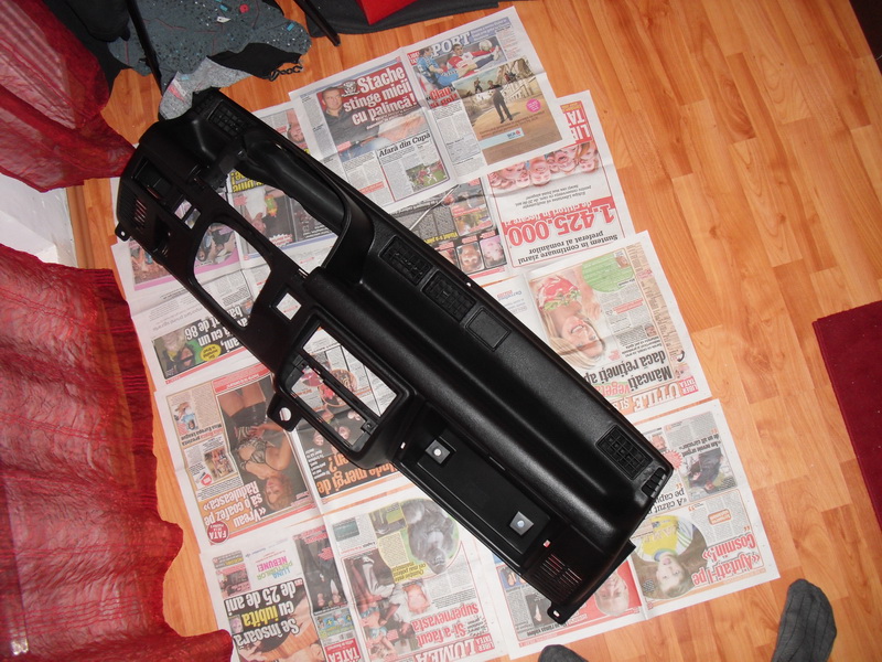

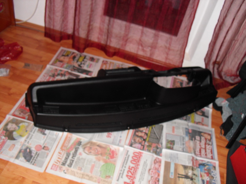

crystygye Posted December 3, 2009 Author Share Posted December 3, 2009 (edited) Hehe alta viata Plasto-fix ala face toti banii. A iesit asa de bine, ca zici ca asa a fost din fabrica. Am dat 2 straturi de vopsea si un al 3-lea mai rapid. Urmeaza maine un strat rapid de lac si e gata A iesit super. In poze nu stiu cum il vedeti, dar in realitate e mortal Edited December 3, 2009 by crystygye Link to comment
Dr.L Posted December 4, 2009 Share Posted December 4, 2009 Salut Din poze arata foarte bine! Cat au fost restul sprayurilor? Cele din poza ti-au ajuns? Si daca poti,pozeaza te rog cum arata masina pe interior,fara bord ms Link to comment
crystygye Posted December 4, 2009 Author Share Posted December 4, 2009 Primer 45 ron, negru mat 1 bucata 20 ron, lac incolor 25 ron, diluat 10 ron. Cele din poza mi-au ajuns + vopsirea unor ornamente micutze + dat cu lac. Pana luni postez si poze din masina Link to comment

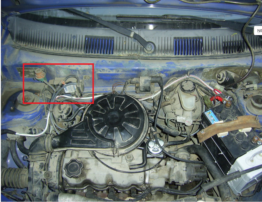

Dr.L Posted December 13, 2009 Share Posted December 13, 2009 Uita-te sub capota Daca ai o cutiuta cu leduri in partea stanga(cum te uiti din fata) si o electrovalva cu 2 furtune prinsa de lonjeron e E2 Vezi aici in poza a 2-a cu masina http://www.gmclub.ro/forum/index.php?showtopic=27480&view=findpost&p=418911 Link to comment
crystygye Posted December 14, 2009 Author Share Posted December 14, 2009 (edited) Despre alea vorbesti? Care le-am marcat? Da am si eu cutiutza aia cu alea 2 furtune si "butoiasu" ala portocaliu cu verde...dar habar n-am ce sunt...mereu am intrebat pe cei cu tico si habar nu aveau...M-am uitat odata la un Tico si acolo, unde sunt alea marcate, era GOL (nu era nimica)...ciudat rau. Faza ciudata este ca atunci cand pun ambele borne pe baterie, ceva de acolo (daca nu ma insel,), se aude ptr 2 secunde...parca porneste ceva si se opreste...ciudat...si face asa de fiecare data cand pun connectez masina la baterie Deci am euro2? Am Tico upgradat? Edited December 14, 2009 by crystygye Link to comment
Dr.L Posted December 15, 2009 Share Posted December 15, 2009 Da,ai E2 Se aude cred supapa IAC (aia un pic mai in stg si mai jos,cu 2 furtune) sau ceva valva la carburator Si cand iei contacul la fel face Link to comment
