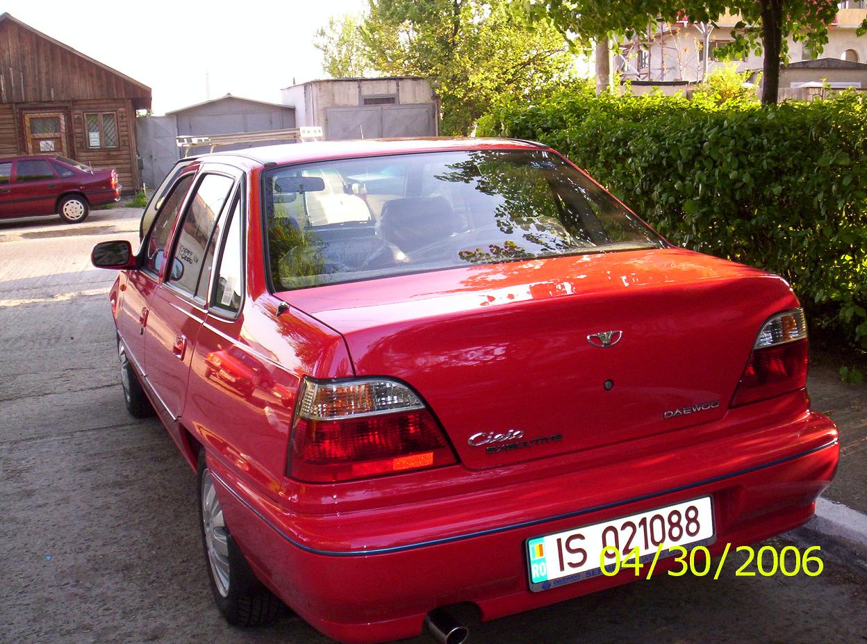

cris06 Posted February 11, 2009 Share Posted February 11, 2009 (edited) Scuze de off topic! Triplele de pe Exe cat si cele de pe ST sunt la fel cu cele de pe GLE-uri si sunt facute in Coreea. In zona rosie au trei compartimente pentru becuri: cel din exterior (la coltul masinii) lampa pozitie (gabarit) si stop frana, cel din mijloc lampa pozitie si al treilea lampa ceata. Catadioptrul (ochiul de pisica) pozitionat sub cele trei compartimente. Uite (cum erau ale mele cand avea masina vreo doua zile) : Edited February 11, 2009 by cris06 Link to comment

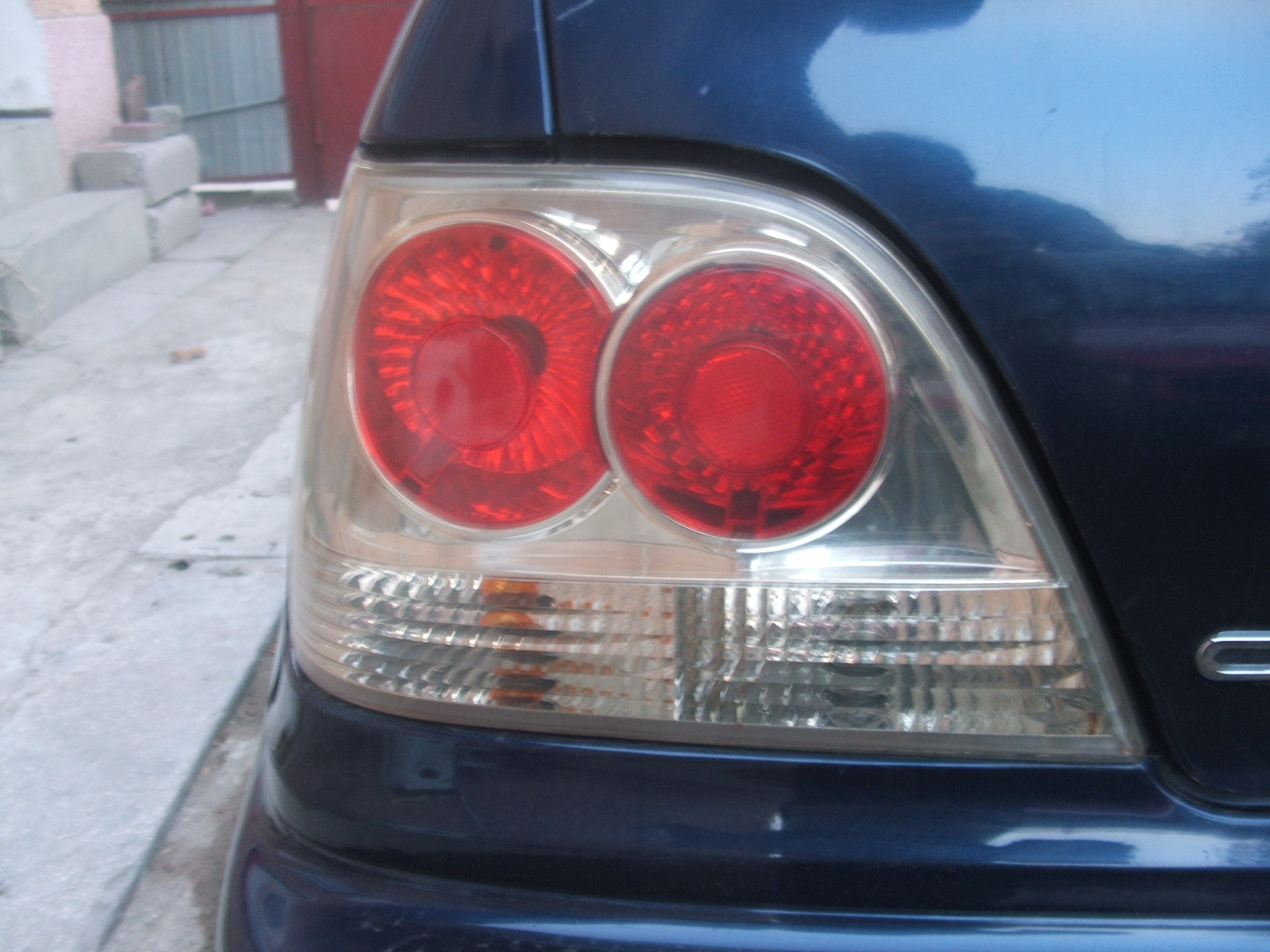

Andrey24 Posted April 2, 2009 Share Posted April 2, 2009 (edited) ale mele cam asa arata.Nu stiu exact cat costa bucata, ca masina le avea deja cand am luat-o.Mie imi plac Edited April 2, 2009 by Andrey24 Link to comment
cris06 Posted April 2, 2009 Share Posted April 2, 2009 Sa mai scriu ce probleme o sa ai cu ele? Link to comment
uskt2005 Posted April 3, 2009 Share Posted April 3, 2009 In afara faptului ca dupa 2 ani se cam ingalbenesc alte probleme nu apar Link to comment
Andrey24 Posted April 3, 2009 Share Posted April 3, 2009 Eh cat mai merg le tin, cand vad ca se duc altele Link to comment
cris06 Posted April 6, 2009 Share Posted April 6, 2009 (edited) In afara faptului ca dupa 2 ani se cam ingalbenesc alte probleme nu apar Mai adaug inca doua: - lampile rosii de pe exterior (care, deobicei, corespund stop frana) nu se vad prea bine. Cauze: catadioptrul montat in centru si fura din luminozitatea becului si oglinda din interior, prost proiectata care face umbre, deci eficacitate luminoasa redusa. Am avut si eu un set d'asta cu fond negru si era sa ma "pupe" in fund unul asta vara din cauza de neobservare lumini frana. Mi-a confirmat lucrul asta si var'miu care a mers cu masina lui in spatele meu. Le-am dat jos si le-am pus pe cele stock. - la ITP nu treceti cu asa ceva (neomologate!) Concluzia: bani aruncati pe chinezisme! Edited April 6, 2009 by cris06 Link to comment
