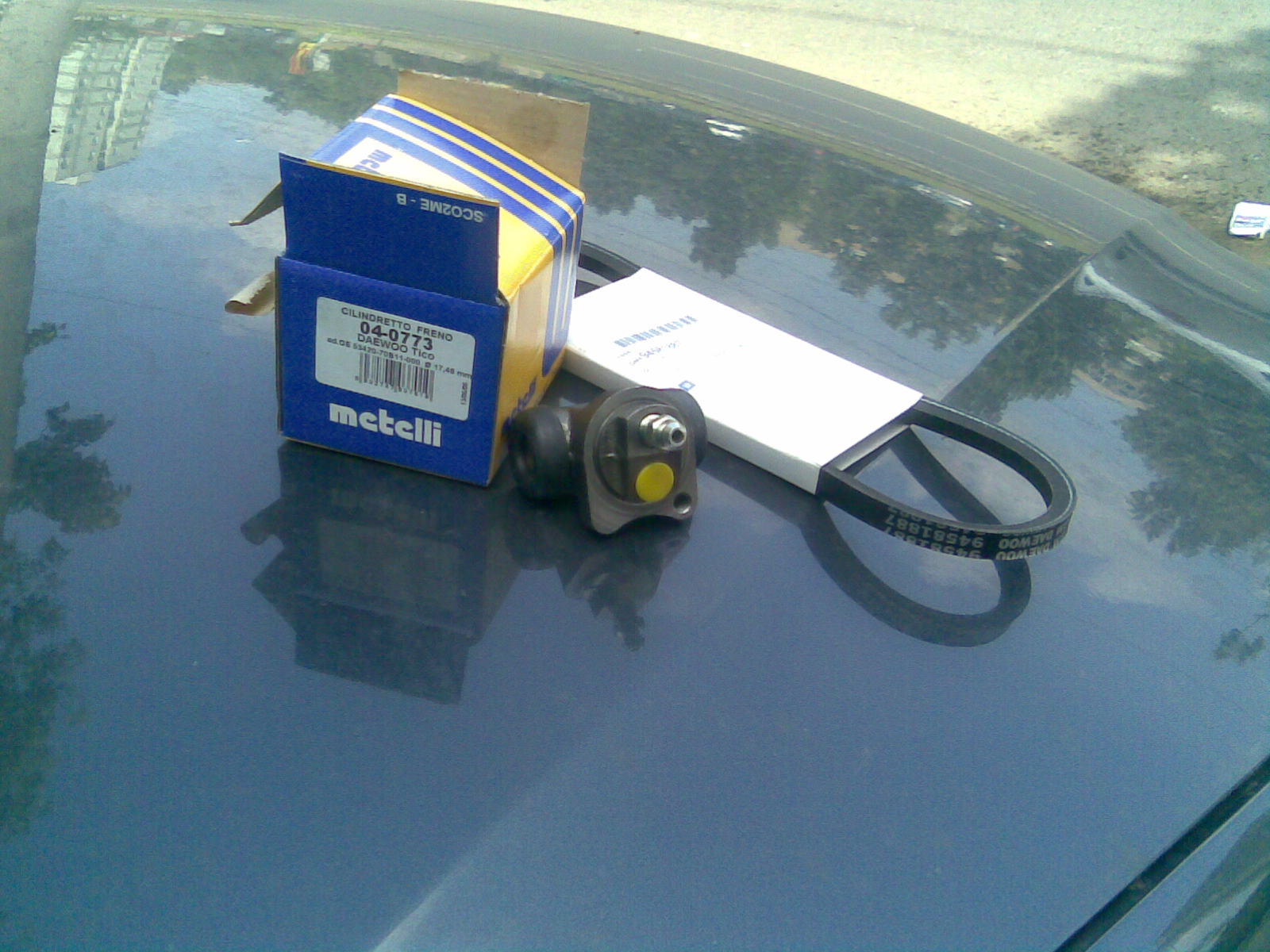

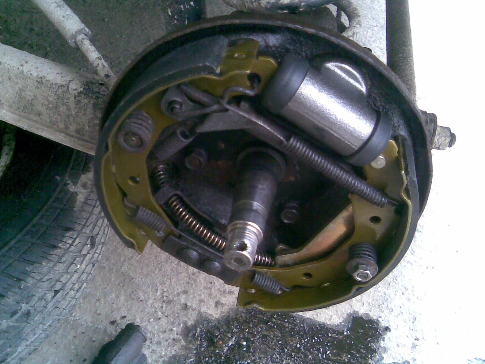

BZN Posted May 21, 2010 Share Posted May 21, 2010 Pistonasul de frana din stanga si-a dat duhu'. Am dat fuga la magazin si mi-am cumparat pistonas Metelli, arata ok. Montajul a durat cam o ora dar a fost nevoie sa ma intrebuintez serios pentru a putea sa scot intreaga teava din pistonas. Noroc ca am vazut acum cativa ani buni la un mecanic batarn cum se face. Daca tot am ajuns la magazin mi-am luat si o curea de alternator, asa, ca sa fie... Link to comment
