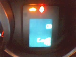

birla Posted August 9, 2009 Share Posted August 9, 2009 Vreti parerea unui posesor de Cruze? E cea mai varza masina care exista Daca stau bine si ma gandesc e mai bun un Aveo . Motorul de 1,6 115 CP e un motor care a ajutat GM sa intre in faliment La deal, ajungi sa schimbi viteza PANA LA a-I -a , sa poti sa urci dealul. PUTUROASA. suna a tabla goala , ca un Matiz, probleme la suspensie dreapta fata , generale, am vb si cu alti proprietari. si colac peste pupapa , la 10.000 km apare COde 95 eroare la computer, AIRBAG DEFECT. CUm e posibil? si bomboana de pe coliva, se blocheaza in mers cutia de viteza. Noroc ca se intampla la viteze mici, numai la a-II . PAREREA MEA, FUGITI CAT VA TIN PICIOARELE DE CRUZE. ESTE VORBA AIA DIN BATRANI. LA CAP PAPUSA SI LA CUR MATUSA. E FRUMOASA E CUM VRETI VOI DA E O PANARAMA DE MASINA MA GANDESC SERIOS SA O SCHIMB . SI AM 3 LUNI CU EA. REGRET DECIZIA MEA DE A O CUMPARA. MAINE DIMINEATA SINT LA SERVICE. DA TREBUIE SA VA SPUN CA MA DUC DEGEABA. NU STIU NIMIC MECANICII AIA DESPRE EA. RASPUNS INVARIABIL: E PREA NOUA. DE AIA NICI NU MERGE Link to comment

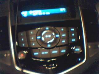

birla Posted August 9, 2009 Share Posted August 9, 2009 (edited) Si uite cum ma duc afara sa fac o poza cu web cam pt Toma necredinciosu la 12 noaptea. Scuze de calitatea imaginii da sper sa se inteleaga. Max de viteza a fost 185 km la ora cu ea. Si nu se rupe in doua . Sta bine pe sosea, e silentioasa. da la viteza asta ajunge in cativa km buni @birla > Si de ce TIPI la noi ? Tipa la tine, tu ai ales-o ! Ce crezi acum, ca daca citeste cineva povestile tale, n-o sa mai cumpere lumea masina ? Hahaha. Stii ceva, nu cred o iota din povestile tale, chiar mai mult, nu cred ca ai condus vreodata acest tip de masina. Multumit ? te invit la un drive test vin eu la tine, oriunde in Romania. si vb apoi. cineva a vrut o parere despre cruze , eu am spus-o. Edited August 9, 2009 by birla Link to comment

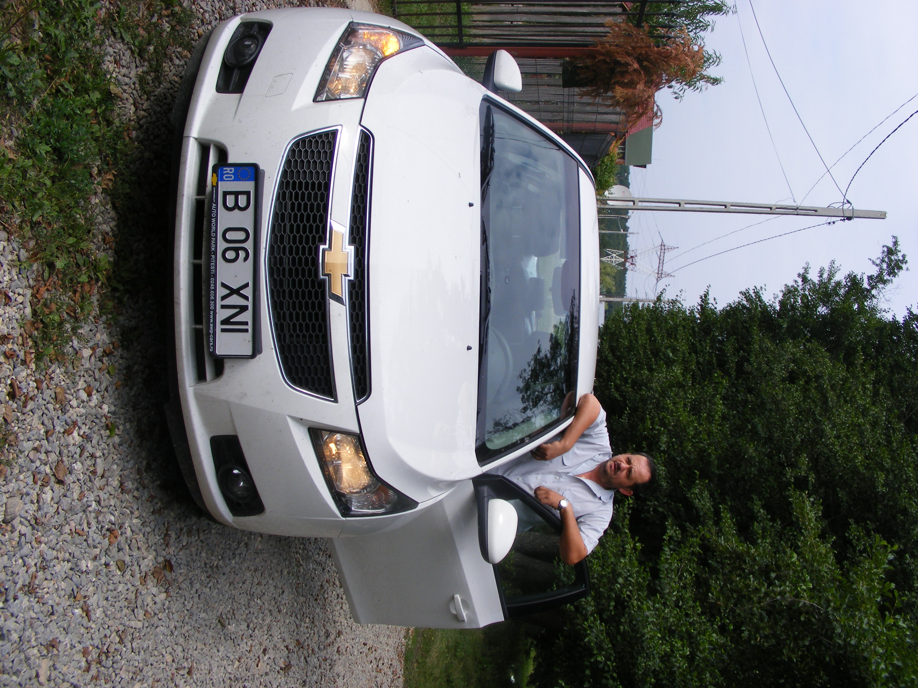

fry Posted August 12, 2009 Share Posted August 12, 2009 (edited) @Birla: pare rau ca m-am indoit de tine, probabil intelegi de ce. Masina arata foarte bine, o prinde bine albul. S-o stapanesti sanatos. In rest, iti spun ce probabil deja banuiesti: nu esti obisnuit sa conduci o benzinara. Motorul de 1.6 115 CP este minim necesar pe o caroserie de Cruze. Crede-ma, totusi este capabil! Problema este ca nu esti lamurit cum sa-l folosesti. Gandeste-te numai ca pitic nu e (totusi are 1600cmc), putere are mai multa decat aproape orice motor de 1.6 contemporan (115CP) iar caroseria, desi mare, nu este totusi imensa. Consumul de 15-16, pe care ti-l arata la 165km/h, nu este real. Iti recomand sa le spui celor din service sa reseteze computer-ul de bord deoarece e posibil sa aiba erori. Se mai intampla asta la masini noi, am vazut pe E-Klasse 2008 (masina cu 1500km rulati) computer de bord care n-arata nimic cum trebuie, nici temperatura exterioara. S-a rezolvat totul cu un reset, a durat 5 minute operatiunea in service. Renunta la vechile obiceiuri de pe Diesel. Turatiile si consumul difera la benzinara! Daca o vei subtura, vei obtine 0 performante si consum IMENS. Nu zic ca e neaparat nevoie sa mergi la cuplu intotdeauna (@4200 rpm). Incearca ceva de genul: viteza1 - schimba la 3500 rpm; restul vitezelor - schimba la 3400 rpm sau mai mult, dupa cum ai nevoie. Turatiile pe care ti le-am recomandat sunt decente. In general este bine sa rulezi la 3000 - 3200 rpm (mai ales daca urci o rampa) si cand vrei sa schimbi, o turezi pana aproape de valorile pe care ti le-am recomandat. O sa vezi ca nu o sa ti se mai para chiar puturoasa si nici la consum nu o sa stai rau. Stiu ca ai impresia ca turatiile astea sunt imense, tu venind de pe Diesel, dar tine minte - acum tu NU conduci un Diesel. Deasemenea, impaca-te cu faptul ca un consum benzina de 10 - 12 litri urban, mai ales in aglomeratia unui oras mare din Ro, este un consum decent. Este FOARTE IMPORTANT sa o exploatezi corect! Daca o subturezi constant, sa nu te mire daca masina pare vlaguita de puteri. Nu exista nici un risc in a o tura. Vei sesiza faptul ca motorul este mai capabil decat ai avut impresia pana acum, cand o vei exploata cum trebuie. Edited August 12, 2009 by fry 1 Link to comment
