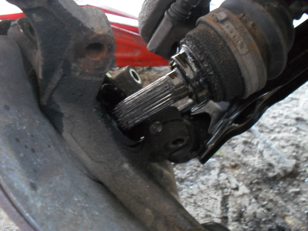

Viktor Posted April 7, 2017 Share Posted April 7, 2017 Pe linga originalul si-huhu - si-huhu al trenurilor de nu ma insel mai erau o multime de alte sunete bizare de troncaneli si zdranganeli pe urma carora se nastea intrebarea de nu cumva locomotiva o sa ajunga in urmatoarea halta fara de vagonul in care te afli ... ) Unsoare pe capul planetarei apare doar din doua cauze : burduf ciupit ori simeringul rulmentului iar cit timp pierde vaselina se duce si rulmentul/rulmentii, parerea mea. Nu neaparat ca o roata se aibe joc si sa fie vorba de rulment deteriorat, ii suficient sa sara "smaltul" intr-un singur punct de pe camasa rulmentului si sa mirie. Un ex. de simering busit. Link to comment
vrazvanc Posted April 7, 2017 Share Posted April 7, 2017 Nu arata in halul ala, planetara e curata. Era foarte-foarte putin pe fuzeta cativa mm. S-a curatat pe acolo cand am spalat masina. Vara am gasit asa, cel mai sigur s-a "topit" din vaselina. In fine, se auzea ca si cand ar freca metal pe metal, huruitul sigur s-ar fi auzit mai urat. Link to comment
Viktor Posted April 7, 2017 Share Posted April 7, 2017 N-am idee ce sa fi auzit cu luni (ani) in urma, probabil ca acel zgomot sa fi provenit cu totul din alta pare ca de-ar fi fost de la rulmenti s-ar fi accentuat cred eu. Link to comment
