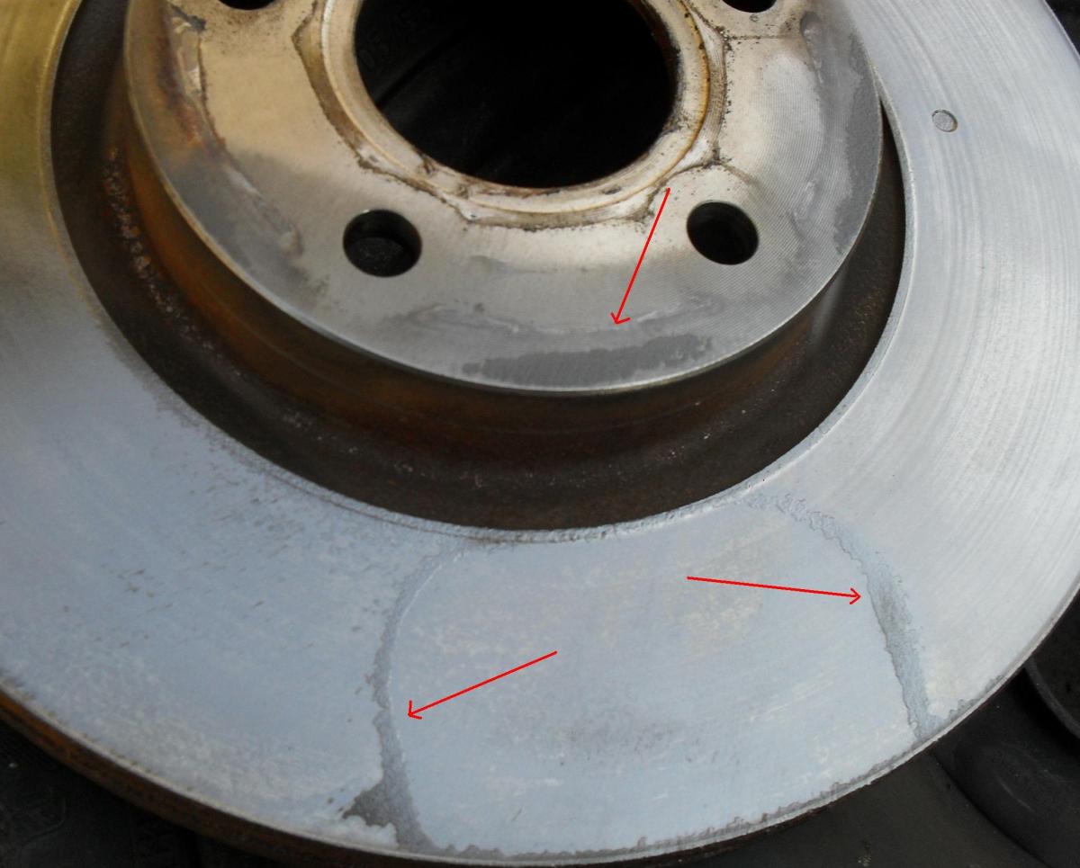

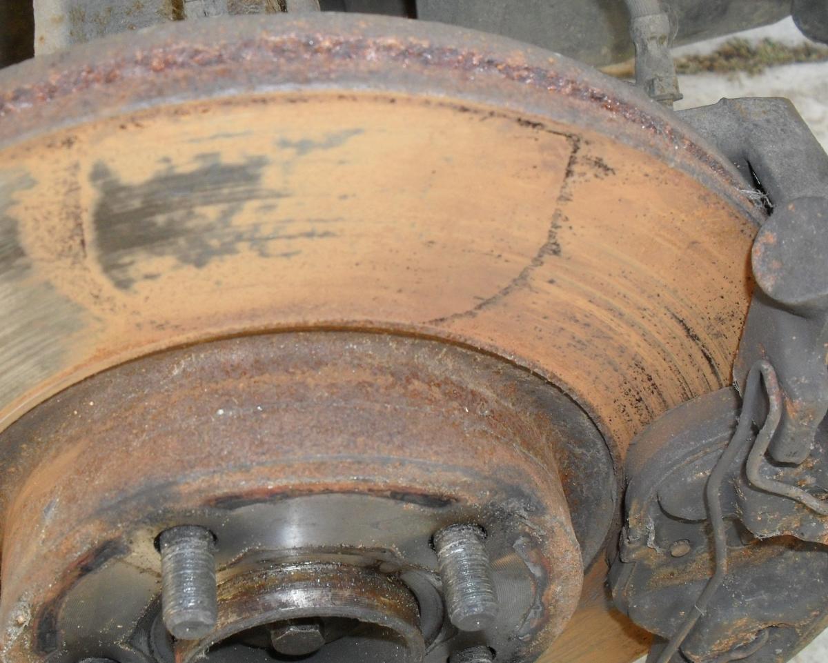

Aduc la cunostinta cam ce se poate intimpla si de unde vibratii in frinare dupa stationare indelungata (citeva luni) a unei masini. Astazi m-am ocupat nitel de un Ford al carui discuri de frina aratau (arata) astfel:
Nici vorva de curatare automata, in veci placutele nu vor scoate acele "dimpuri" de rugina. Asadar, lucru manual sau reconditionare pe strung. Desigur, placutele trebuesc sleuite inaintea remontarii.
Link to comment
Da Viktor, un asemenea semn am vazut si la mine pe disc (si Aveo nu are discuri pe spate) insa nu asa de pronuntat ca in imaginile tale (se vedea numai o linie de rugina transversala care acum imi dau seama ca este conturul lateral al placutei de frana). Acum vazand imaginile postate de tine am facut legatura cu acelasi fapt care l-am constatat si eu. Cum au aparut? , buna intrebare, dar acum se pare ca nu sunt singurul care a patit asta.
