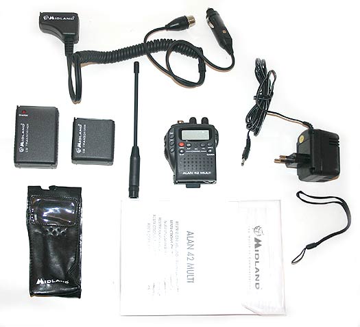

Tommy Posted March 19, 2008 Share Posted March 19, 2008 (edited) O dracie de asta: http://magazin-online.ro/pd1138619097.htm sau http://www.allelectronics.ro/statii-radio-...m-portabila.php se poate lega la antena masinii (am exterioara) sau se poate folosi o antena cat mai mica .. pe la un metru? Edited March 19, 2008 by Tommy Link to comment
Mircea Posted March 19, 2008 Share Posted March 19, 2008 (edited) Da. Vezi ca se gaseste kit auto pentru ea, care permite conectarea la o antena exterioara si incarcarea de la bricheta. Antene exterioare se gasesc de toate marimile, eu am una de 40 cm, supermultumit de ea. Edited March 19, 2008 by Mircea Link to comment
ovi_jer Posted March 19, 2008 Share Posted March 19, 2008 (edited) Daca este completa cu kitul auto se poate folosi cu antena exterioara. Este piesa de sus din imagine care se pune in locul acumulatorului. Edited March 19, 2008 by ovi_jer Link to comment
Tommy Posted March 19, 2008 Share Posted March 19, 2008 (edited) Multam baieti. 40-50 cm este rezonabil Da, intr-adevar asa vine kitul, complet, cu o mufa de alimentare si una pentru cablul antenei. Insa o pot lega si la antena masinii, sa nu trebuiasca sa umblu cu inca o antena si magnetul dupa mine? Edited March 19, 2008 by Tommy Link to comment
Mircea Posted March 19, 2008 Share Posted March 19, 2008 Daca antena masinii este metalica, da, exista un spliter care permite asta, insa nu o sa ai performantele unei antene dedicate. Sfatul meu este sa ai o antena cu talpa magnetica, pe care sa o pui doar cand ai nevoie, cablul tras ascuns, iar antena o scoti fie pe langa usa, fie prin portbagaj. Am sa pun eu in w/e poze cu modul in care am tras eu antena. Link to comment
andreib Posted March 19, 2008 Share Posted March 19, 2008 La antena masinii vei avea puternice limitari atat la emisie cat si la receptie. Cu o antenuta ca a lui Mircea iti faci treaba mai mult decat decent. Daca vrei sa emiti si sa receptionezi pe distante mai mari iti trebuie un catarg de peste 1.5 m (impractic si urat pe o masina normala). Nu recomand sa iti sumperi antenuta aia mica midland ca e cam proasta (e una de vreo 45cm, costa cca 100ron). Link to comment
Tommy Posted March 19, 2008 Share Posted March 19, 2008 Pai 4-5 km daca receptioneaza cred ca imi ajunge, aia de 1.5 mi se pare mare si mie. Asa ceva: http://www.detector-radar.ro/index.php?pag...op&Itemid=6 e buna? Link to comment

andreib Posted March 19, 2008 Share Posted March 19, 2008 Tommy said: http://www.detector-radar.ro/index.php?pag...op&Itemid=6 e buna? Tocmai aia ziceam sa nu ti-o cumperi ca e cam proasta. Link to comment
