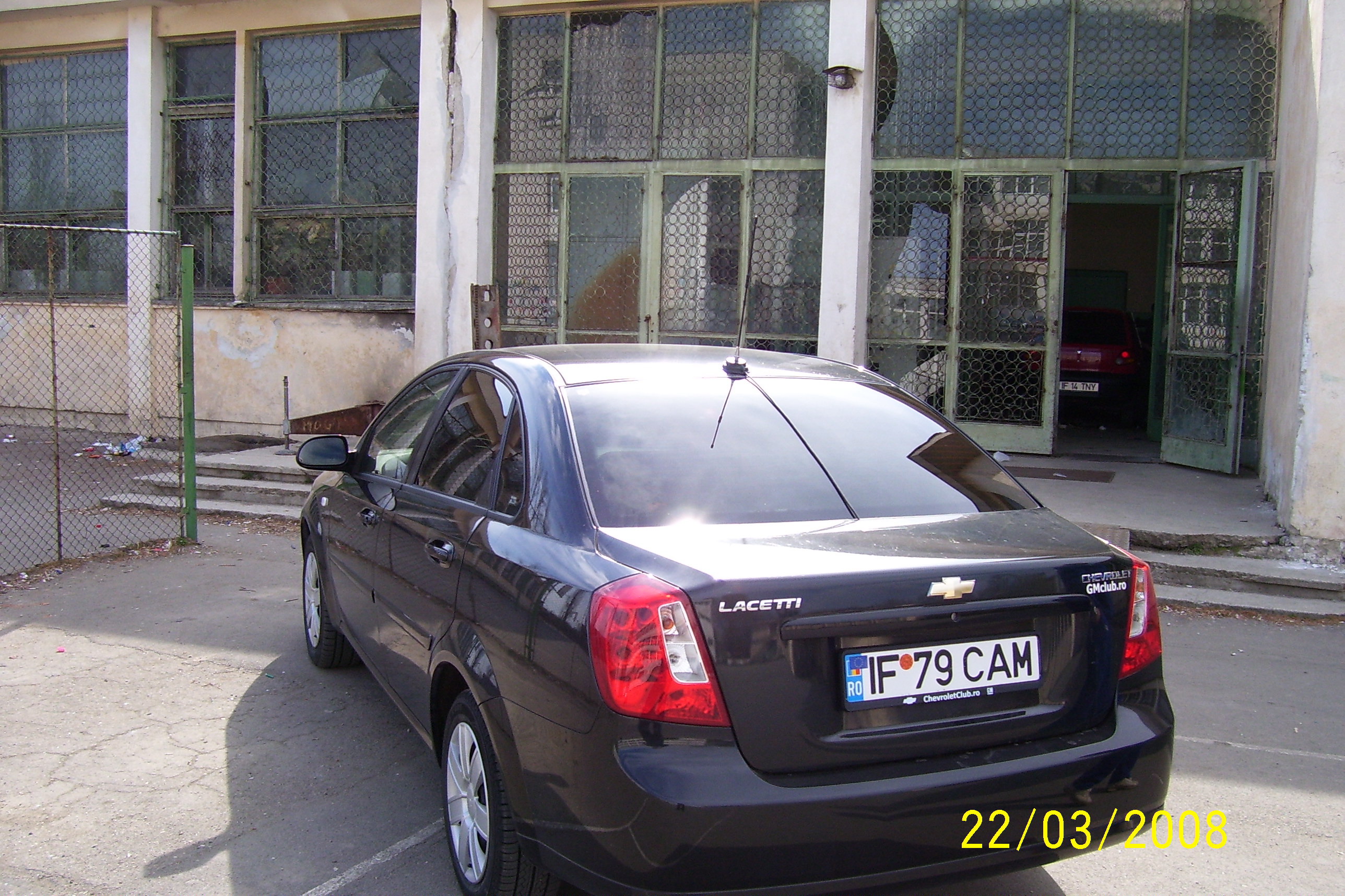

codrin_65 Posted March 22, 2008 Share Posted March 22, 2008 Deoarece Ticolino il folosesc doar in oras , antena si statia le-am montat pe cealalta masina , cam in halul asta : Confirm ca modelul asta de antena nu e stralucit , dar isi face treaba acceptabil . Cablul de antena l-am dus pe sub ornamentele de plastic de la praguri , pana in fata sub bord . Practic , am tras un cablu care are 2 mufe la capete , una fixata in bord , unde vine conectata statia , si cealalta fixata in supotul antenei radio , unde vine conectata antena . In poze , mufa exterioara era un N , acum este un BNC de panou , pe cablu , modelul cu piulita , nu cu suruburi . Am etansat mufa cu niste cauciuc izopropilic , mai finut decat se vede in poza , iar reglajul antenei e facut la mufa din interior , bineinteles . O sa caut alt model de antena , ma gandesc la asta : http://www.magazin-online.ro/pd1431692322....;categoryId=119 . Aveti ceva informatii despre ea ? Link to comment

Mircea Posted March 22, 2008 Share Posted March 22, 2008 La vechea masina am cochetat si eu cu ideea unei gauri in plafon urmata de un montaj fix al antenei. M-a convins de contrariul doar cand am vazut plafon strambat de o antena, la o duba, tot asa cu montaj fix. Apoi ma gandeam sa schimb antena cu una de 1,5-2 m, pentru o receptie/emisie mai buna. Am renuntat dupa ce mi-a povestit BogdanG cum a "valurit" plafonul la golf cu o talpa magnetica de 150 mm diametru. Asa ca am ramas la President Florida micuta, si urmeaza sa montez un amplificator de receptie/emisie de 35 W. Oricum, si fara amplificator emisia/receptia e ok pe antena asta cu statia pe care o am, singura zona cu probleme fiind in jurul Bucurestiului, unde e galagie mare si aglomeratie in eter. Link to comment
codrin_65 Posted March 22, 2008 Share Posted March 22, 2008 (edited) Aaa , stai asa , ca eu n-am gaurit deloc cupola ! Aia inclinata e antena originala a masinii iar antena CB nu-i fixa , e cu talpa magnetica de 9 cm si de 66 cm lungime Edited March 22, 2008 by codrin_65 Link to comment
Mircea Posted March 22, 2008 Share Posted March 22, 2008 Am vazut. Masina e un Astra daca nu ma-nsel. Link to comment
codrin_65 Posted March 23, 2008 Share Posted March 23, 2008 Asa este , e Astra . Am profitat de sistemul de prindere al antenei pt radio , si am tras cablul antenei CB prin el . Initial incercasem si eu sa trag cablul pe sub hayon , dar era deformat de hayon si SWR-ul se ducea in 1.9 . Acum e undeva in jurul valorii de 1.35 , pe ch22 . Nu e grozav , dar o sa incerc si cu alta antena , tot scurta . Link to comment
