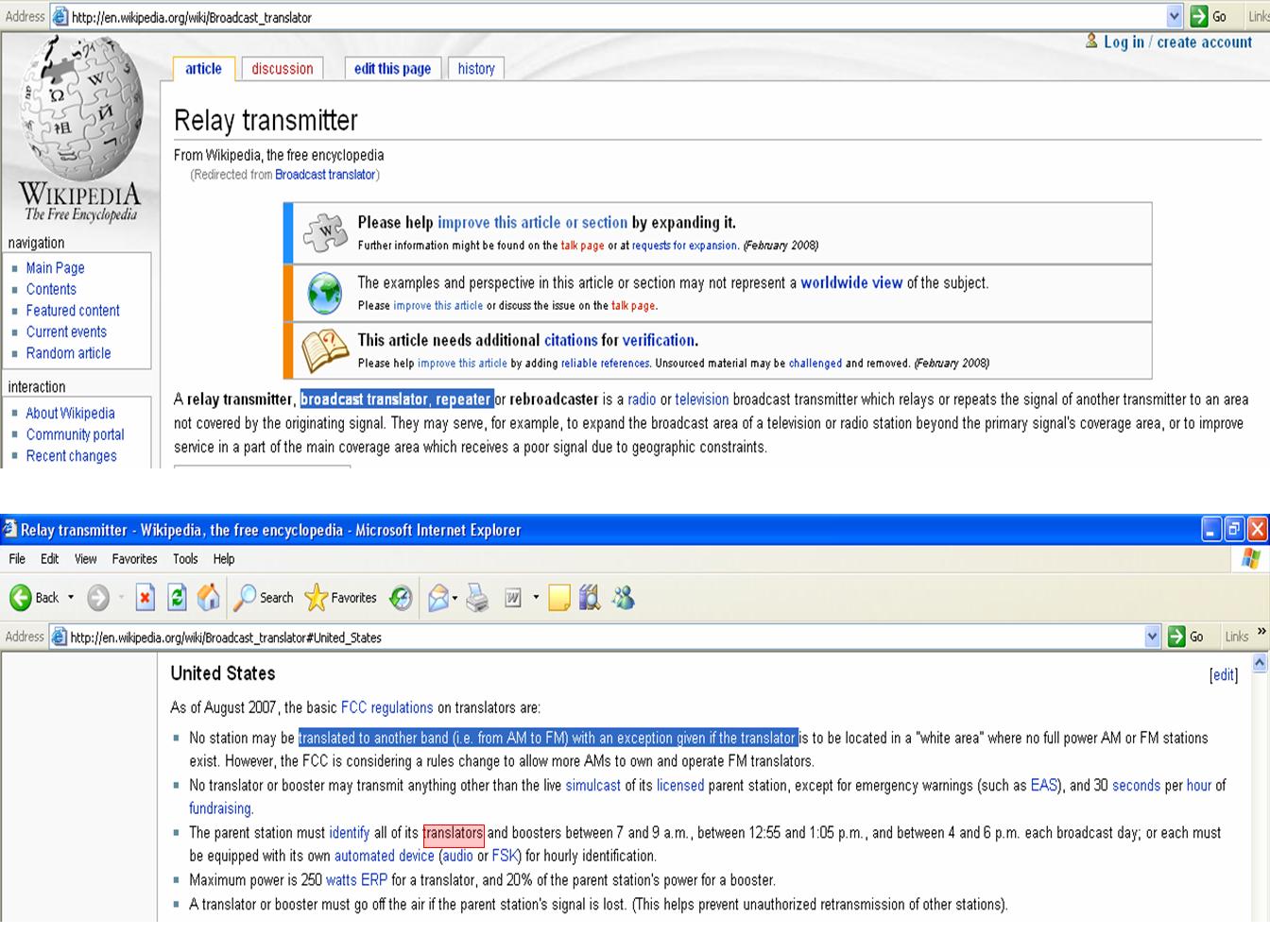

tolin Posted May 3, 2008 Share Posted May 3, 2008 E drept ca in marile aglomerari urbane se folosesc retranslatoare, dar e nevoie de un retranslator la o raza de actiune de cca 4-6 Km pentru emitatoarele portabile si pana la 10-12 km pentru cele mobile si care emit, de regula, cu 7W. Deh, unii se scalda-n benzi si beneficiaza de retranslatie. Noi astia, neinstruitii, am fi multumiti sa avem, macar, niste "papagali", din aceia care repeta tot ce aud (repetoare). Link to comment

paul_marines Posted May 3, 2008 Share Posted May 3, 2008 (edited) Noi astia, neinstruitii, am fi multumiti sa avem, macar, niste "papagali", din aceia care repeta tot ce aud (repetoare). Cum ar fi sa comentam utilizarea oportuna a termenilor bonnett sau hood / windshield sau windscreen/ truck sau lorry? Si pentru ca folosim alti termeni consacrati domeniilor in care activam, referindu-ne la aceleasi lucruri trebuie sa ne autoetichetam cu ne...? Edited May 3, 2008 by safari hunter Link to comment
