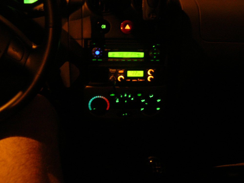

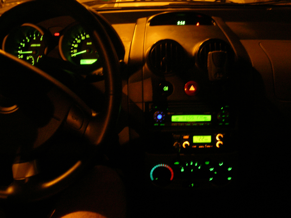

ASIMO Posted June 29, 2006 Share Posted June 29, 2006 Mi-am pus statie radio PAN MULTI TOP pe masina mea . Plus o antena d-aia "pitica", President Florida. Instalare facuta de Ovi_jer, teste, tot ce trebuie! In oras merge tzava, in weekend o testez si pe Valea Oltului! Plus ca parca e facuta pentru Kalos, uitati in poza! Bucurestiul ce face? Ca DaewooClub Valcea e deja pe CB! "> Link to comment
