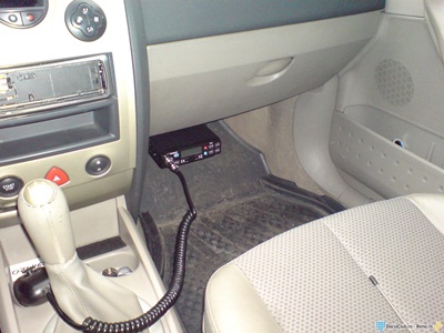

laurentziu83 Posted March 6, 2010 Share Posted March 6, 2010 Exista vreo statie care sa se alimenteze de la bricheta si pe care sa o pot monta de pe o masina pe alta? Eventual fara antena exterioara sau o antena scurta? Eu ma impart intre mai multe masini si nu-i o solutie sa o calibrez pe Megane cand eu poate voi pleca la cartari pe coclauri cu Matizul sau la Bucuresti cu Mert-ul. Link to comment
Mircea Posted March 6, 2010 Share Posted March 6, 2010 Alimentare de la bricheta poti pune la multe. Fara antena exterioara nu se poate, iar calibrarea se face pe masina. Daca nu-i faci calibrare nu vei obtine performante bune ci, in cel mai fericit caz, acceptabile. Link to comment

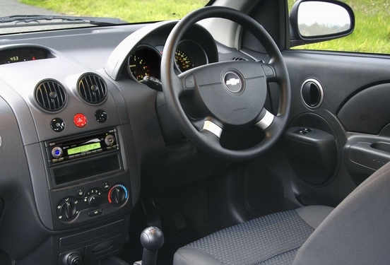

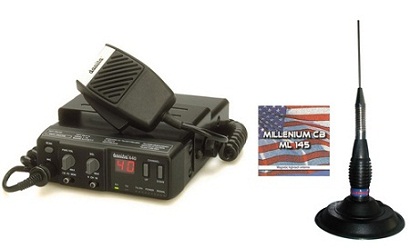

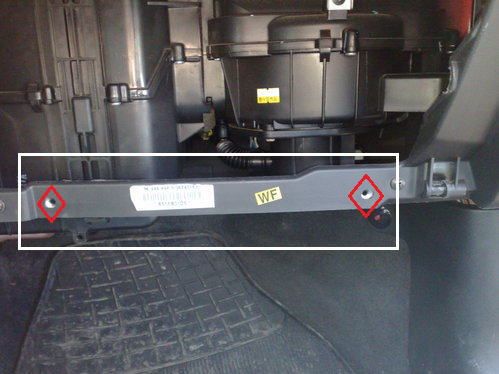

sergiuhusca Posted March 7, 2010 Share Posted March 7, 2010 Pana la urma m-am hotarat in proportie de 90 %, care va fi statia. Danita 440 + ANTENA ML 145! Modul de amplasare l-as vedea astfel: Pentru a evita gaurirea bordului sau a altor componente, astazi am dat torpedoul jos si m-am gandit ce solutie pot adopta. Astfel, avand in vedere constructia acestuia, pot amplasa pe cele doua parti metalice o bucata de fier cornier, si in cele din urma, suportul statiei sa fie prins de acesta.Astfel, cablurile de alimentare le voi trage pe dedesubtul bordului, (poate direct din caseta de sigurante, daca se poate), iar cel pentru antena pe sub ornamentele de la usi. In final sper ca va iesi ceva in genul asta: Link to comment
VAXXi Posted March 7, 2010 Share Posted March 7, 2010 Si cum mai umbli in timp ce conduci la butoanele statiei ? De ce nu ma mir cand vad de unde-i luata poza aia ... Link to comment
sergiuhusca Posted March 7, 2010 Share Posted March 7, 2010 Vaxxi, o sa trec peste faptul ca ai fost rautacios in cea de a doua fraza! SQC si Volumul nu le pot regla inainte sa plec la drum? Banuiesc ca nu trebuie sa stau toata ziua cu mana pe butoanele alea. Mi s-a parut ok solutia, pentru a evita gaurirea autoturismului in varii locuri. Intre scaune, nu incape statia deoarece am o cotiera dedicata si totodata acolo se afla si reglajul acestora. Deci???Alte idei la un bord de Kalos? Link to comment
VAXXi Posted March 7, 2010 Share Posted March 7, 2010 Chiar si pe o statie cu autosquelch, tot mai umbli la butoane din cand in cand (macar la volum, ca hai - canalele le ai pe microfon) Ca sa nu mai vorbesc ca-n pozitia aia, e de-ajuns sa vrei sa inchizi statia ca sa-ti iei ochii de pe drum si sa dai in alte belele. De ce n-o bagi sub casetofon ? Link to comment
