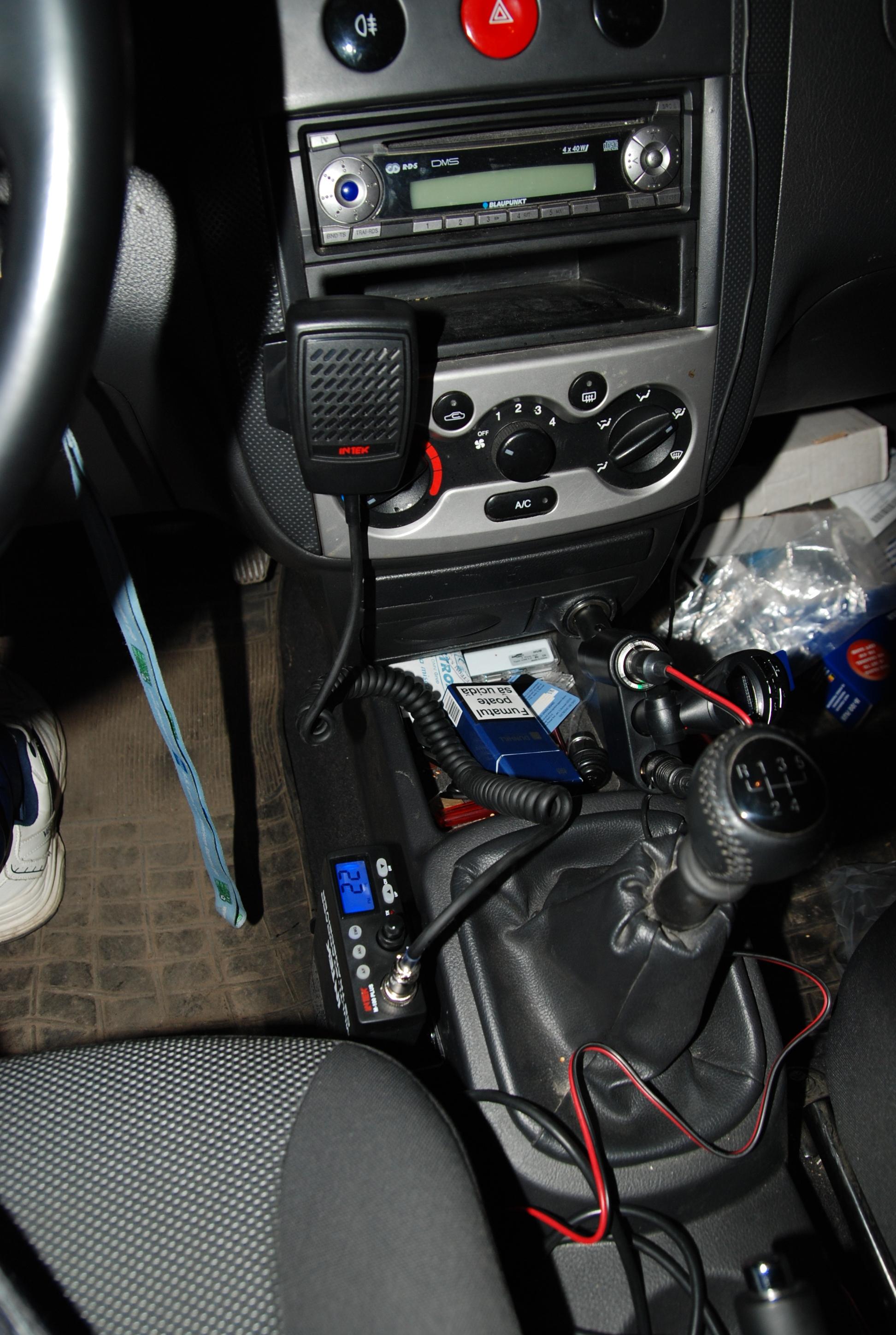

sergiuhusca Posted March 29, 2010 Share Posted March 29, 2010 Astazi a venit statia si antena. Un Intek M120 si o antena VK 145. Ca si prima impresie eu zic ca este ok. Nu am apucat sa o testez la drum intins. Talpa de 127 mm, nu-mi inspira incredere si din pacat nici nu am cum sa o testez intrucat am hatchback.Trebuie sa o schimb cu una de 145. O prima idee de montaj ar fi asta...dar pana la urma cred ca o voi prinde de cotiera.In bord mi se pare totusi prea la vedere. Link to comment

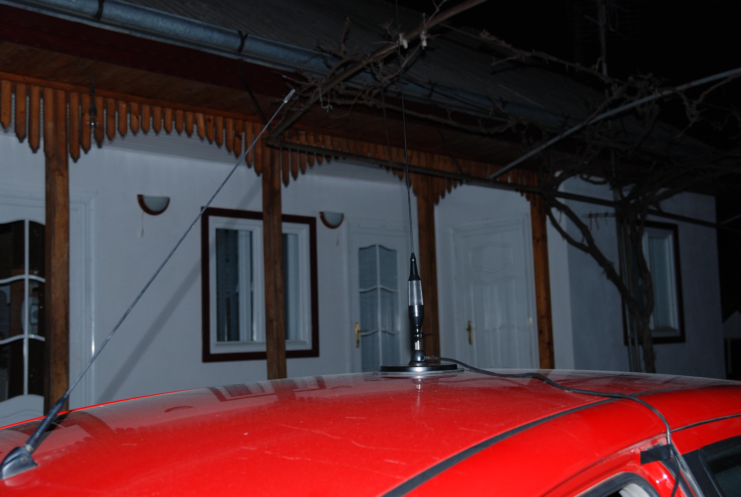

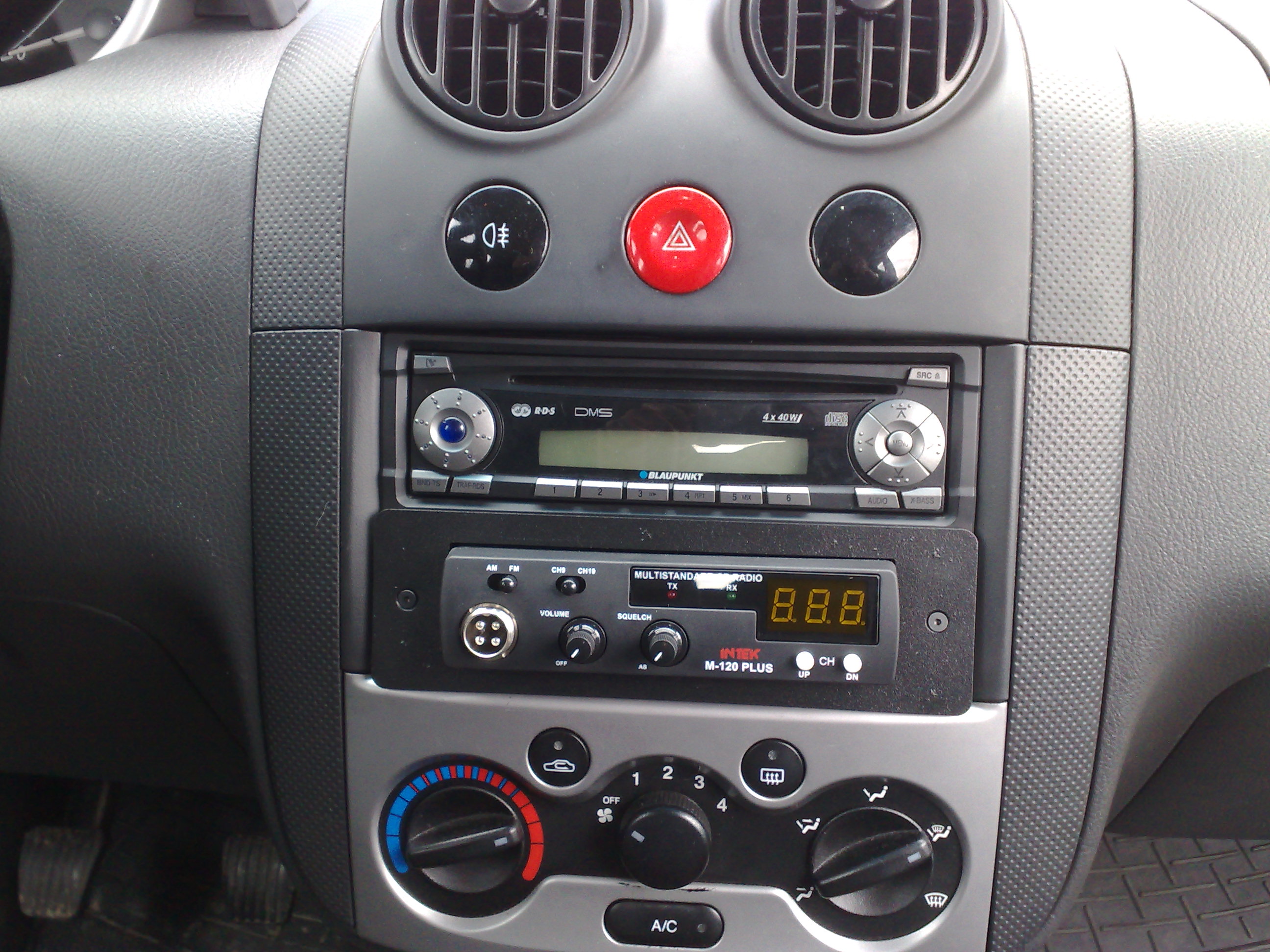

Lucian M Posted March 30, 2010 Share Posted March 30, 2010 Azi mi-au venit jucariile, respectiv Intek m100 plus de la mondoplast si Ranger ts9 (120cm) cu montura magnetica de 19 cm. Calibrarea a fost facuta in afara localitatii, masina trasa mai pe marginea soselei. Geamurile si usile au fost inchise. Mai aveam niste copaci prin jur, nu stiu cat/daca afecteaza cu ceva. Pe 22 am obtinut 1,1 si un piiic de tot, power 4 si oleaca. Am auzit colegi de la peste 10km, pe unii- cei cu mike-uri cu ecou- parca ii aveam langa mine, atat de tare se auzeau si clar, dar, logic, cu o voce de "God" ) . Ma duc maine la un drum mai lungut (pe e85) si vad acolo ce si cum o sa mearga. Pozici facute in graba... 2 Link to comment

Lucian M Posted April 1, 2010 Share Posted April 1, 2010 (edited) Deci am o noua pasiune acum, multumita unei mici sume de bani investita. Detectorul e doar orientativ, ocupa loc degeaba in parbriz. La drum e foarte reconfortant, se conduce mai relaxat (n-am calatorit nicodata asa de relaxat), stiam tot ce este in fata, am aflat la timp de echipaje, am conversat cu unii colegi care cereau probe de statie, am dat si eu la randul meu indicatii si confirmari. E foarte placut sentimentul. Radioul nu l-am mai pornit de cateva zile. Antena e calibrata bine, nu am probleme de emisie sau receptie, colegii cu care am discutat spuneau ca ma aud bine. Am montat inca doua intek-uri, respectiv doua statii Intek m120, pentru doi amici, luate odata cu al meu. Reflectometrul si-a scos banii, e o jucarie foarte utila. Calibrajul antenelor s-au facut inafara localitatii, in camp deschis. Urmeaza sa-mi trag fir direct de la baterie, sa nu se mai reseteze statia cand pornesc motorul. Drumuri bune, colegii! Si 73-uri! Edited April 1, 2010 by Lucian M 2 Link to comment
