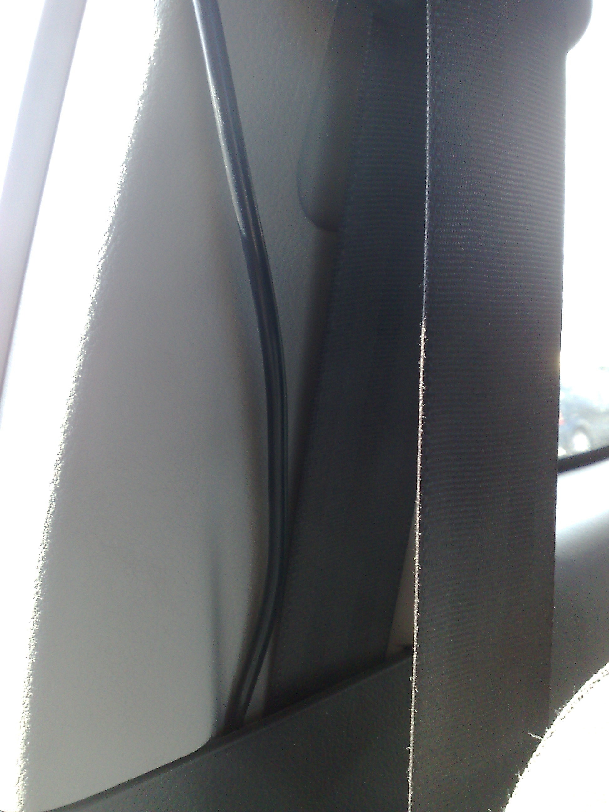

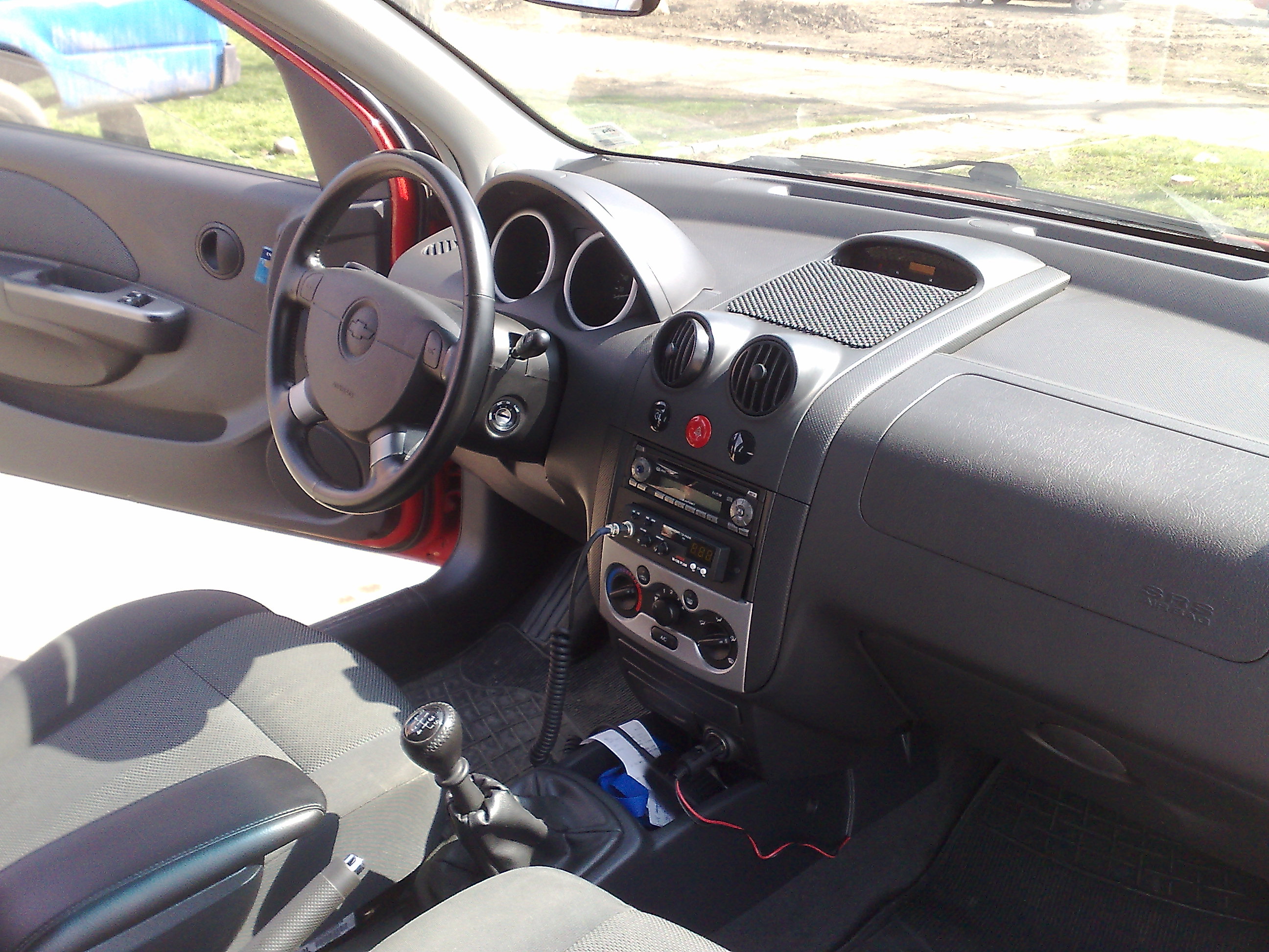

sergiuhusca Posted April 3, 2010 Share Posted April 3, 2010 Stiu ca voi auzi tot felul de critici... Asa am montat eu statia pe autoturismul personal. Link to comment

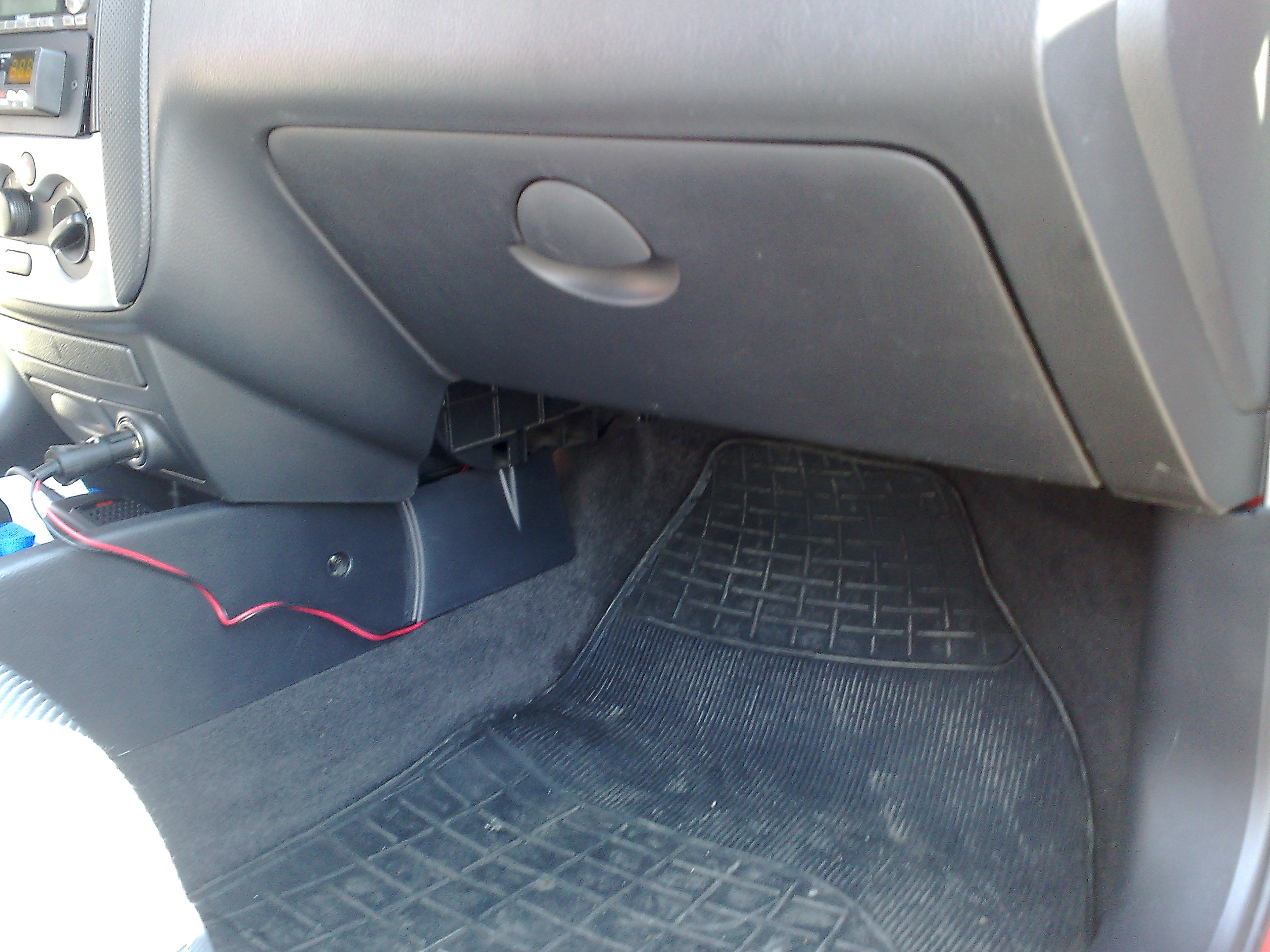

Mircea Posted April 3, 2010 Share Posted April 3, 2010 Firul ala va trai 6 luni . Iti recomand sa achizitionezi un releu de 20 A, si prin intermediul lui sa legi statia direct la baterie. Comanda releului o dai cu un plus contact. Astfel vei avea o tensiune constanta si curenti suficienti pentru statie, lucru care te va ajuta mult in emisie. Link to comment

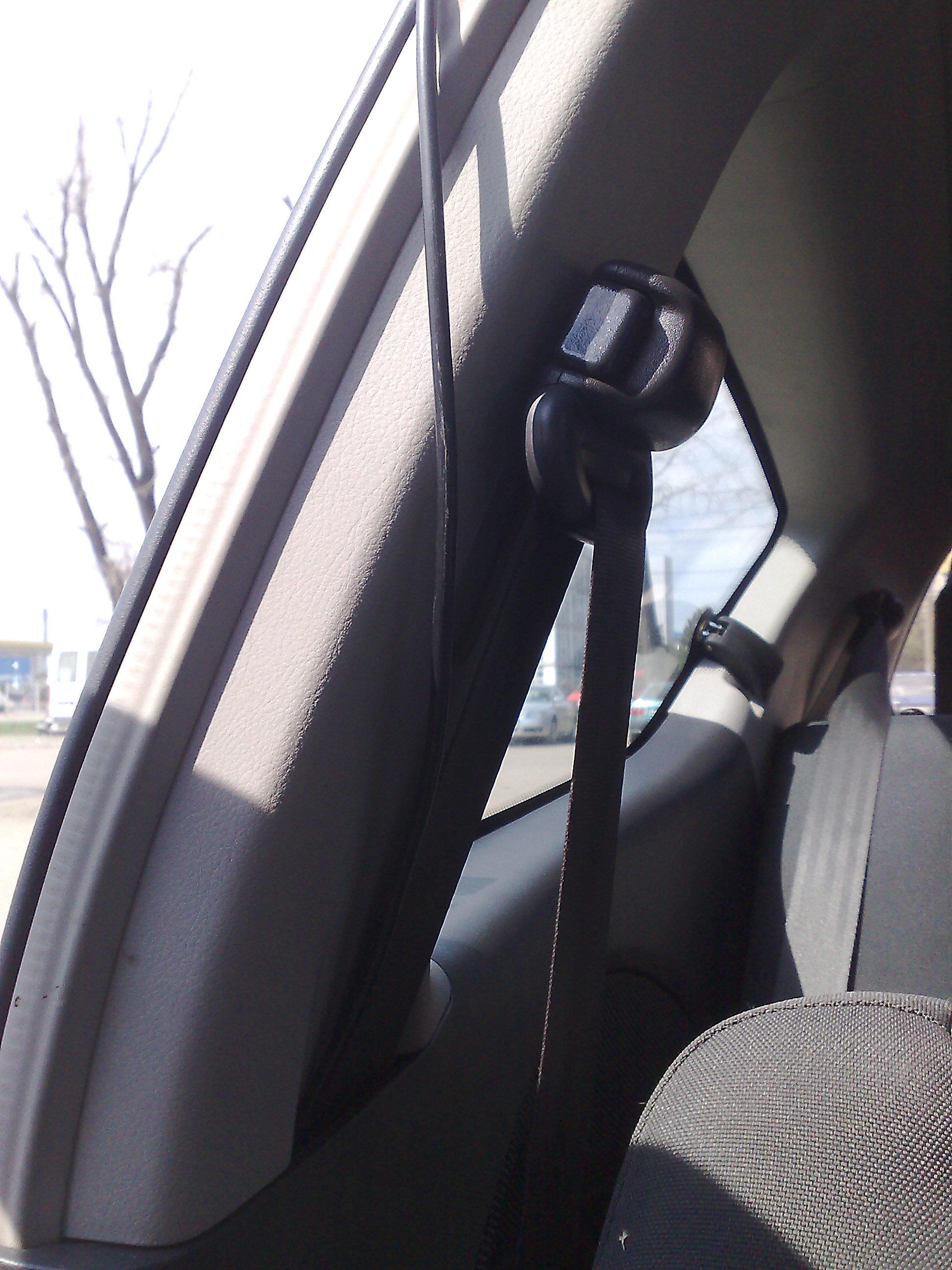

sergiuhusca Posted April 3, 2010 Share Posted April 3, 2010 Referitor la fir, ii voi pune un manson de protectie. Mai bine de atat nu am avut cum sa o montez. Nu am vrut sa gauresc masina si nici sa prelungesc cablul cu mufe.(fie ele si mama - tata). Cu toata modestia cred ca a iesit bine.Firul este tras pe dedesubtul ornamentelor de plastic de la praguri. Link to comment
Mircea Posted April 3, 2010 Share Posted April 3, 2010 Si de ce nu l-ai dus direct in spate? Orice manson ii vei pune tot se va foote. In plus, daca ii pui manson va fi mai gros si-ti va distruge chederul... Link to comment
sergiuhusca Posted April 3, 2010 Share Posted April 3, 2010 Pentru ca nu ajungea Mircea... Trebuia sa-l fac cu mufe...in fine... Oricum statia o folosesc o data pe luna... Ma indoiesc ca in 6 luni se va duce. Link to comment

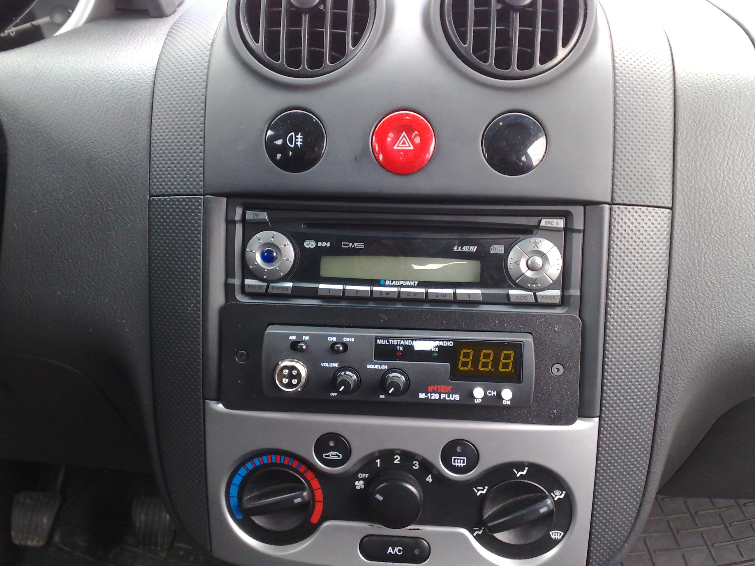

Lucian M Posted April 3, 2010 Share Posted April 3, 2010 (edited) Mircea, cu tot respectul- ce releu de 20 de A recomanzi acolo? Statia aia consuma putin in receptie si nu mult in emisie. Remember, eo statie enter, a mea e "sub-enter", ca e si mai ieftina, de fapt- prima din gama (prima de jos, mai exact). Acusi ma apuc sa instalez un pc, ii dau drumul la instalare si at bolmojeste el, pun cablul ala de la subwoofer pe baterie direct si cuplaz statia, in felul ala nu voi mai fi nevoit sa opresc/pornesc jucaria de fiecare data cand pornesc motorul. Ce nu imi place- antena e prea pe spatele plafonului, nu cred ca e maximul de performanta acolo. Catargul meu sta fix pe centru, receptionez bine, sunt auzit bine, iar la mine e un jeg de antena. LE: ce nu imi place de nicio culoare e statia pusa in bord, nu stiu de ce, dar suportul ala nu e fain deloc. Bine, nu zic asata cu rautate, nici a mea nu e montata mai fain. Ai dif suplimentar? Sau cum auzi mesajele? Edited April 3, 2010 by Lucian M 1 Link to comment
sergiuhusca Posted April 3, 2010 Share Posted April 3, 2010 Swr e 1,1 in 22 acolo. Nu am vrut pe centru eu... Am vazut un Tico cu ea pe centru si arata penibil. Link to comment
Mircea Posted April 3, 2010 Share Posted April 3, 2010 Mircea, cu tot respectul- ce releu de 20 de A recomanzi acolo? Nu e vorba de consum. O legi prin intermediul releului, sa nu stea cuplata nonstop la bateriei. Comanda releului o dai de la un + contact, iar prin releu treci alimentarea direct de la baterie. Astfel cand ai scos cheia ai taiat tot. Eu am un releu de 40 A montat, dar asta pentru ca folosesc si un aplificator de 35 W. Sergiu, nu ai cablu de 4 m? Din bord de acolo il tragi prin stalpul din dreapta fata, pe sub plafon pe partea dreapta si il scoti in spate. Eu zic ca ajunge, am facut ceva similar la un Matiz si a ramas o rezerva de vreun metru in spate. La mine este montata statia langa scaunul pasagerului, ampliful sub scaunul din dreapta, iar antena asa cum am zis. Si iar am o rezerva de vreun metru cu antena pusa sus, o pot lipi lejer pe mijlocul plafonului. Lucian, de curiozitate, masoara SWR-ul in canalele 1, 22 si 40 cu antena pe mijlocul cupolei si cu ea pe spate. Diferentele sunt insignifiante. Link to comment

sergiuhusca Posted April 3, 2010 Share Posted April 3, 2010 Colegu' Lucian... Nu am difuzor suplimentar...se aude foarte ok... In ceea ce priveste amplasamentul in bord al statiei, mi se pare mai mult decat ok... Asta deoarece, evit gaurirea ornamentelor masinii si deasemnea nu ma impiedic de nici un cablu. Mircea...crede-ma ca am cautat toate solutiile...Din pacate asta a fost cea mai ok, pentru a-mi ajunnge cablul. Link to comment
andreib Posted April 3, 2010 Share Posted April 3, 2010 Cu toata modestia cred ca a iesit bine.Firul este tras pe dedesubtul ornamentelor de plastic de la praguri. Cu toata modestia arata bine comparat cu ce? Ai un fir ce iese aiurea din mufa de bricheta iar firul de la antena iese pe langa portiera. Mai mult, statia se potriveste in bord cam ca nuca in perete. Oricum statia o folosesc o data pe luna... Ma indoiesc ca in 6 luni se va duce. Logica nu e punctul tau forte. Cablul nu se foote ca folosesti statia ci pt ca il strivesti de 100 ori pe zi cu portiera . 1 Link to comment

sergiuhusca Posted April 3, 2010 Share Posted April 3, 2010 @AndreiB, avand in vedere postura din care vorbesti (rolul tau in aceasta comunitate) ma abtin in a-ti da un raspuns. Ceea ce voi nu ati luat in calcul, este ca masina mea este in doua usi, iar prin portbagaj v-am rpetat de 1000 de ori, ca nu-l pot trage deoarece il stric mai repede, decat l-as strica unde este montat acum.Probabil voi aveti Kalos Hatch si vorbiti din aceasta postura.In ceea ce priveste amplasare astatiei am amintit mai sus avantajele...Poate daca imi luam un jeg de TeamRoadcom, se integra in bord... In fine eu...voi ceda... Link to comment
