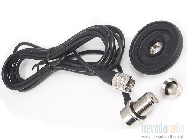

VAXXi Posted October 8, 2010 Share Posted October 8, 2010 Pan' la urma mi-am luat o montura fixa (un L de inox), si un cablu pentru ea Sirio SG-AC/U, asta din poza: Numa' ca modul in care e construita dracia asta pare a contrazice ce citisem io pe net, si-anume ca masa antenei tre' sa fie conectata la montura fixa (care la randul ei sa fie impamantata). Concret: - mufa in L are o-ring care nu da voie ground-ului de pe cablu sa atinga montura - discul filetat care se infasoara dupa ce-am trecut mufa prin montura are filetul metalic (pentru contact cu baza antenei), dar discul are la randul lui o garnitura pe exterior pentru ca acest filet metalic sa nu atinga nici el montura O mufa separata pe care mi-am luat-o arata in acelasi fel: Eu ma gandisem ca fac un cablu lat din invelis de coaxial, pe care-l mufez la capete cu 2 papuci rotunzi si leg unul la caroseria masinii, si celalalt intre antena si montura. Dupa cum au facut baietii astia montura, cablul (miez + invelis) sunt conectate la antena si complet izolate de montura. Cum sta treaba de fapt? montura trebuie sa fie de fapt izolata de masa, tinand cont ca o alta montura pe care-am luat-o (lip mount) este vopsita complet ? Link to comment

guru Posted October 11, 2010 Share Posted October 11, 2010 O mufa separata pe care mi-am luat-o arata in acelasi fel: Montura asta o folosesc eu, cu un Midland ML 145. Este ok, doar daca pun si garnitura de la baza antenei. Daca uit sa o pun, sau chiar daca nu, dar infiletez prea strans antena, deja reflectata este periculos de mare .Cel care a calibrat antena, a zis ca, stransa prea tare, antena impinge in ceva din montura, si valorile pe reflectometru o iau razna. Chiar astazi, am uitat, am strans prea tare, si nu mai auzeam aproape nimic si nici nu prea eram auzit. Am oprit masina, am mai slabit filetul, si...alta viata. Deci, atentie cu montura asta. 1 Link to comment
VAXXi Posted October 12, 2010 Share Posted October 12, 2010 Wtf, pai toti zic ca trebuie impamantata montura ... ori din ce zici tu mai sus (si cum au proiectat Sirio montura), reiese ca nu trebuie montata inseamna ca vine cablul antenei cu shield-ul + miezul la statie, statia legata direct la baterie (si implicit masa electrica prin borna bateriei care e legata la caroserie), si montura impamantata cu caroseria pentru plan de masa Link to comment
