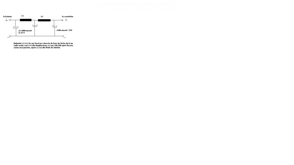

Mircea Posted April 20, 2016 Share Posted April 20, 2016 Chinezismele astea sunt cam naspa la protectie. Inainte de a face ceva special pentru deparazitare, verifica fisele, bobina si vezi sa fie in regula. Daca tot nu merge, faci alimentare direct de la baterie prin intermediul unui filtru PI clasic de deparazitare. Link to comment
