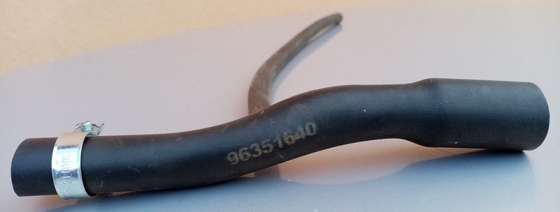

cris06 Posted November 20, 2017 Share Posted November 20, 2017 Un adaos din tub termocontractibil pt ca furtunul are diametrul interior putin cam mare. 1 Link to comment

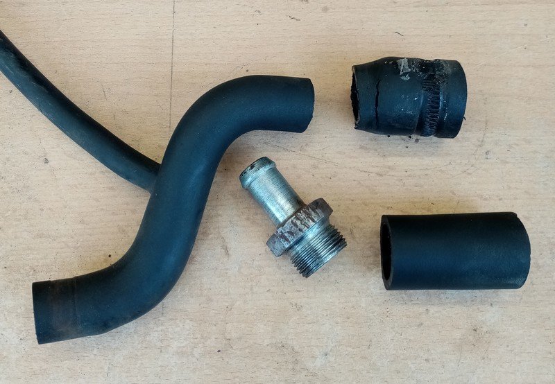

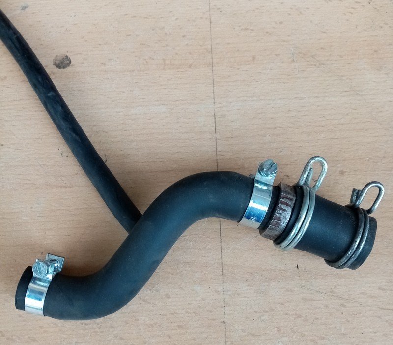

Viktor Posted May 26, 2020 Share Posted May 26, 2020 Smecherie-n coliere ghici reductie ce-i. Mi-o busit racordul carterului din capacul culbutorilor. Am una noua da' ce sa vezi, nu se potriveste, piesa pe codul 96351640 nu cade pe pozitie, nu are curburile necesare cum ar trebui sa nu atinga in capacul distributiei asa ca, in regim de urgenta am rezolvat-o astfel : 1 Link to comment
