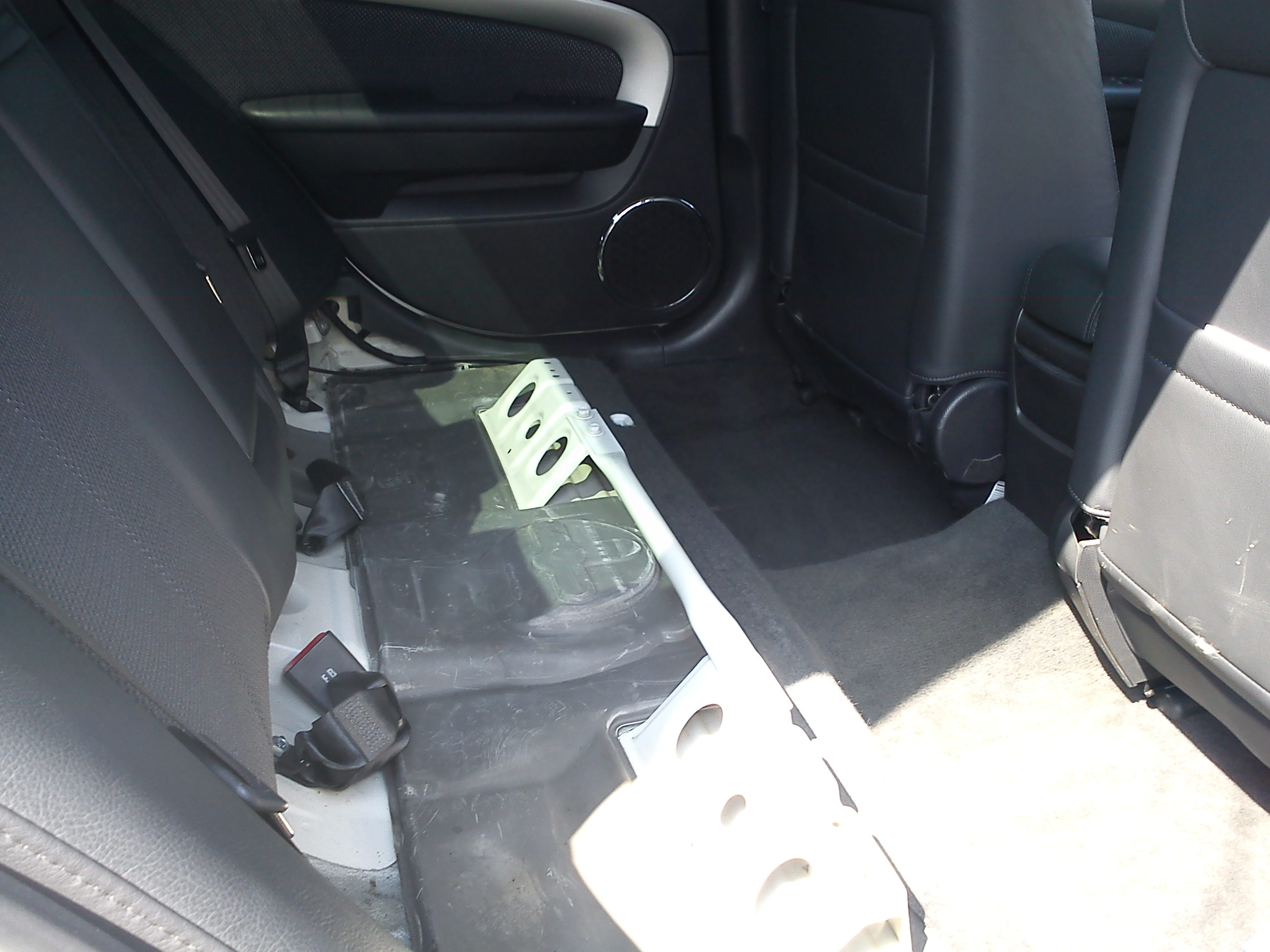

ches Posted March 28, 2011 Share Posted March 28, 2011 (edited) Bate vantul pe topicul asta . Am si eu o intrebare pt cei cu Lacetti si Cruze. Se potrivesc aparatoarele de noroi la Epica? Reusesc sa o murdaresc rau pe portiere la fiecare ploaie. Edit: Si pentru curiosi - ia uite ce am gasit la curatenie sub bancheta spate ) O ditamai bara stabilizatoare. Edited March 28, 2011 by ches Link to comment
