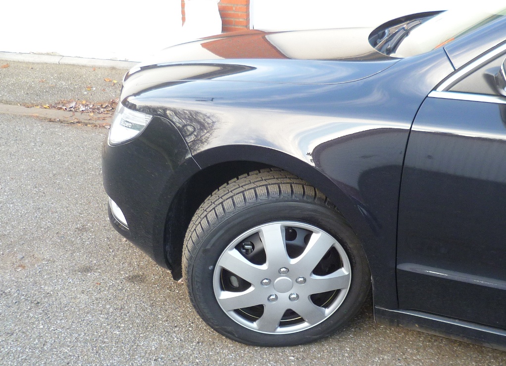

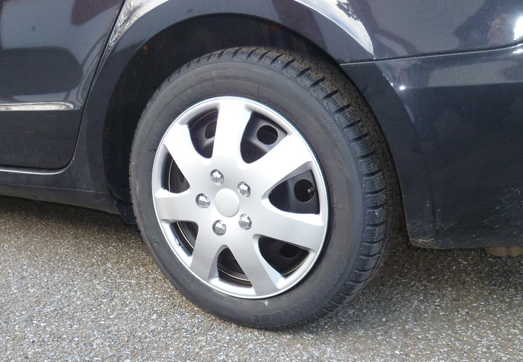

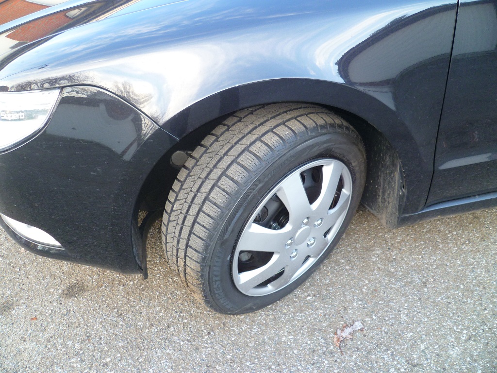

mr_ Posted November 28, 2010 Author Share Posted November 28, 2010 Intre timp ma apropii de 17.000km, si nimic de raportat. De la iesirea din rodaj si pana acum consumul mediu e 7.5l/100km, e drept mergand destul de mult extraurban. Urban consumul "normal", adica nu facand ecomaraton e intre 10 in weekend si 13-14 atunci cand media de viteza se apropie de 10km/h... Acum se lasa cu temperaturi negative de cateva zile, intr-una din nopti a nins si cei 2mm de zapada nu s-au topit, asa ca am profitat de sambata insorita si am pus caucioacele de iarna. Bridgestone Blizzak 205/55/16, aka aceeasi dimensiune ca si cele de vara. Am luat de pe ebay 4 pneuri noi + 4 jante sh, la un pret la care in magazin nu luam nici macar pneurile + montajul (550€). Prima impresie e buna, pe ud si rece tractiunea e clar mai buna decat cele de vara (Michelin Energy Saver, niste allseasons eco sinistre). Zgomotul e comparabil. Pe zapada sau noroi inca nu am avut ocazia sa le testez. Capacele le-am luat cam la intamplare, modelul care mi s-a parut mie ochiometric ca ar permite cel mai bine ventilarea. La scuter tre' sa fac musai un schimb de ulei, ca l-am verificat si e zeama, chiar daca sunt temperaturi negative, si duhneste a benzina. Merg trasee f scurte, merge doar rece, si amesteca benzina cu uleiul... de altfel, cand e rece scoate putin fum in accelerare in sarcina. Dispare cand se incalezeste. Am luat de pe ebay o aprindere "de curse" care nu merge, astept sa vina alta. urmeaza bobina de inductie "sport", si poate si carburator + filtru + galerie de admisie "sport". Si daca ma enervez, poate un motor "sport" de 80cc, nu costa mare lucru si e aproape plug&play De mers merge din ce in ce mai bine, porneste usor, si prinde pe un deal 50km/h, unde cand era nou nu prindea decat 40. Probabil ajuta ca am mai dat si eu un kil jos . Link to comment

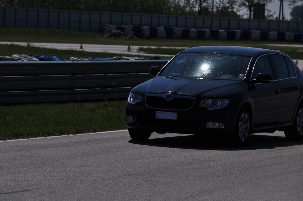

mr_ Posted May 9, 2011 Author Share Posted May 9, 2011 Weekendul asta am bagat a doua repriza de circuit, pe Euroring, precum si un test mic pe "aerodrom". Cu ocazia sta mi-am reamintit cat de "eco" sunt pneurile mele, ca uitasem de tura trecuta Aderenta a ramas tot 0 barat, am facut demonstratii de burnout, in cel mai usor viraj, si treapta a 3-a invarteam rotile in gol timp de 1-2s. Nu puteam accelera decat dupa ce indreptam complet volanul, ceea ce pe circuitul ala se intampla de vre doua ori pe tur. Timpii scosi sunt sinistri, singurii din gasca cu timpi la fel de slabi aveau fie 100CP mai putin fie tot pneuri eco. Dupa 2 sesiuni de circuit (pline de burnouts ) si 28.000km, arata ca noi, in timp ce un pneu normal si nu "eco" dupa o singura sesiune are uzura vizibila... Masina are potential sa scoata timpi bunisori, nu se balanseaza f tare, nu e foarte grea si nu are transfer urat de mase, e destul de neutra, si e iute in linie dreapta... nu e rea, mai putin pneurile, cu allseasons eco n-ai ce cauta acolo. Franele le-am dus la 360° atunci cand am incercat sa scot timpi buni (masurate cu un termometru cu infrarosu). Chestia e ca probabil cu niste pneuri aderente e posibil sa se incinga mai tare, acum pneurile au protejeaza franele (desi ASR-ul le chinuie). Am refacut si un test de demaraj/liniuta pe ...aerodrom... langa circuit. Anul trecut cu benzina de 95 scoteam 400m in 15.15s, cu 94mph (150km/h) viteza finala. Anul asta cu gaz de 100 si o plecare buna am scos 14.9 si 97mph viteza finala. Rezultatul mi se pare foarte bun pentru o masina de familie cu motor de doar 1.8. Cu ocazia asta mi-am verificat si accelerometrul, unul din tipi a venit cu o scula profi si am masurat cu amandoua. Diferentele sunt foarte mici, din 6 sau 7 teste cea mai mare diferenta intre ele a fost de 0.02s. Masuratorile prin GPS insa sunt cam la furat, erorile au variat intre 0.2 si 1s. Nici masuratoarea timpilor de pe circuit nu e probabil 100% perfecta, am vazut pe google earth ca ma mai pune si prin aratura, insa cred totusi ca e o indicatie buna, erorile sunt mai mici (procentual) decat cele de la masuratoarea de performante. Cateva poze in actiune pe circuit, si cateva de pe "aerodrom". In una aveam un pasager, voiam sa testam aparatele de masura. Cu pasager si clima am scos 400m in 15.34s, ceea ce din nou nu e rau deloc. Si inca una mica, de pe drumul de intoarcere... din aia se scad 6km/h (abaterea vitezometrului la mine e constanta, 6km/h indiferent de viteza) pt a afla viteza reala/GPS Link to comment

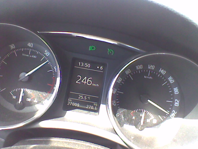

paul_marines Posted May 31, 2011 Share Posted May 31, 2011 Si inca una mica, de pe drumul de intoarcere... din aia se scad 6km/h (abaterea vitezometrului la mine e constanta, 6km/h indiferent de viteza) pt a afla viteza reala/GPS Mr la mine abaterea este procentuala, 3% pe anvelopele de vara 225/45/17" si 5-6% pe anvelopele de iarna 205/55/16". Diferenta am testat-o atat cu GPS-ul cat si cu radarul politiei din Braila, carora le multumesc pe aceasta cale. )"> Link to comment
mr_ Posted May 31, 2011 Author Share Posted May 31, 2011 (edited) La mine nu... si am testat-o cu doua GPS-uri simultan . Cea afisata de MFA si cea afisata de GPS difera cu 6km/h cel putin intre 50 si 240km/h, cu pneurile stock de 205/55/16... Am testat-o simultan si cu GPS-ul navigatorului si cel al al "detectorului" de radar. Detectoarele sunt interzise care la noi, sunt permise doar cele pe baza de GPS si de informatii legate de pozitia lor gen coyote. E posibil ca la tine sa existe eroarea procentuala datorita setarii din ECU. Cu vag-comul ii poti spune ce pneuri ai si tine cont la calculul vitezei (cel putin la aia din ECU, cea afisata pe bord nu stiu sigur). Poate a ta a fost setata pentru alte pneuri pe 17 si din motivul asta ai alte abateri. Sau poate a mea e setata aiurea, naiba stie, insa nu am abatere procentuala. As putea verifica daca viteza afisata si diferenta fata de GPS se schimba daca ii "comunic" alte dimensiuni de pneuri, ca am vag-com si gasisem undeva canalul si valorile care trebuie modificate. Edited May 31, 2011 by mr_ Link to comment
Tommy Posted June 1, 2011 Share Posted June 1, 2011 Mr la mine abaterea este procentuala, 3% pe anvelopele de vara 225/45/17" si 5-6% pe anvelopele de iarna 205/55/16". In principiu, diferenta dintre cele 2 anvelope este de 0.4% http://www.miata.net/garage/tirecalc.html Link to comment
