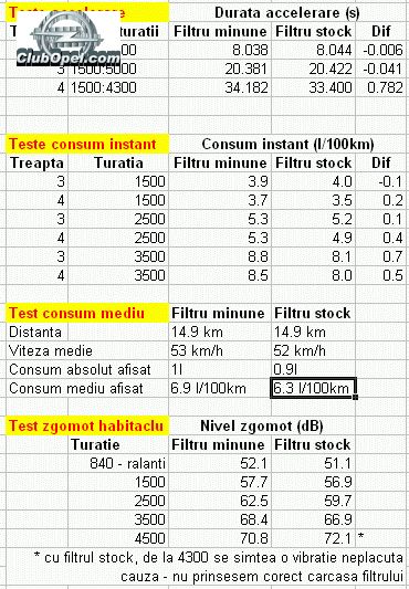

uskt2005 Posted October 22, 2010 Share Posted October 22, 2010 (edited) HOT!! Filtru aer "Filcor Generic": "Filcor Generic: - Scade consumul pana la 20 % -Creste puterea motorului cu peste 3% -Protejeaza si mareste durata de viata a motorului -Nu se spala, se schimba elementul filtrant, odata la 20.000 km" Imi pare rau sa te dezamagesc dar e un kkt scump, scuze pt expresie. A fost testat si pot sa iti spun ca, consumul a fost mai mare si puterea la fel daca nu chiar mai proasta. Poza la rezultatul testelor facute cat se poate de corect cu martori si toate cele... Edited October 22, 2010 by uskt2005 Link to comment
LAwR Posted October 22, 2010 Author Share Posted October 22, 2010 Da Rafi, stiu cum e cu aerul cald si rece. Momentan e frig afara, va fi mult mai frig, deci e foarte ok aerul pe care il trage filtrul. La primavara voi mai monta un dispozitiv SDTA care sa aduca aer din alta parte, cred ca il voi baga prin traseul original, daca chiar va merita sa il tin si va da randament. Uskt, testul postat vad ca e facut pe o distanta de 15 km. Bineinteles ca rezultatul poate fi influentat de multe aspecte. Eu sunt probabil mult mai sceptic decat voi ) Dar am decis sa incerc dupa ce am citit multe pareri despre el, iar majoritatea celor care l-au incercat pe o perioada mai lunga de timp au obtinut un consum cu minim 0,5-1l mai putin. Caz concret, un coleg cu Lacetti, cuvintele sale, postat ieri: "Deci treaba cu filtrul sta asa: - perioada in care am facut socoteala: 5 martie 2010 - 16 octombrie 2010 - clima a functionat cu intermitente, cand si cand - calculul este facut pe consumul mixt, nu am socotit exact km din oras si cei din afara (apare un procent aproximativ), km parcursi au fost aprox 10000 - consum cu filtrul stock, perioada 5 martie - 2 iunie = 9,7338 L/100 km (3478,9 km - din care aprox 28% extraurban) - consum cu noul filtru, perioada 7 iunie - 6 septembrie = 9,0252 L/100 km (4719 km - din care aprox 45% extraurban) - consum cu noul filtru + dispozitiv SDTA, perioada 10 septembrie - 16 octombrie = 8,8273 (1552 km - din care aprox 25 % afara) Concluzii: - consumul cu filtrul nou fata de cel cu filtrul stock a scazut cu 7,2797 procente - consumul cu filtrul nou + dispozitivul SDTA fata de cel cu filtrul stock a scazut cu 9,3129 procente. Cu alte cuvinte, aproape 1 litru de benzina economisit la 10 litri." Este un om foarte serios, nu are niciun motiv sa minta, cred. Voi incerca pe pielea mea in perioada urmatoare, la viitoarele plinuri. Acesta e SDTA(sistem dinamic de transfer al aerului) de pe masina celui de mai sus: http://i210.photobuc...tu/P1040442.jpg http://i210.photobuc...tu/P1040443.jpg http://i210.photobuc...tu/P1040444.jpg Daca tot a aparut pe la stiri si e brevetat + multa lume spune ca intradevar ar scadea, am zis ca merita incercat *********************** Am terminat si cu iluminarea butoanelor de la geamuri, am izolat mult mai bine lumina, nu da nimic pe langa butoane + am redus intensitatea luminii, este foarte placuta, nu deranjeaza deloc, zici ca asa a venit din fabrica! Link to comment
uskt2005 Posted October 22, 2010 Share Posted October 22, 2010 Din ce am vazut din pozele colegului cu laceti, filtrul dupa cca. 6.000 de km arata cam botit, cam cum arata si filtrele sport din vitan(care se strang ca o stafida dupa cateva mii de km). Ai grija sa nu faca mai mult rau decat bine... Ce mai poti incerca ca sa vezi ca nu e nimic de filtrul asta este sa pui masina pe un Dino cu filtrul original si apoi cu filtrul asta. Daca cp rezultati vor fi mai putini(in opinia mea 99% sunt sigur) atunci poti sti cu siguranta ca nu face bine motorului tau. Sa nu mai spun ca arata ca un filtru de dacie din 1900 toamna. Cum a zis si rafi, mai bine luai un K&N...macar asta este testat si paratestat, sa nu mai vorbesc ca este garantat 1.000.000 de mile, daca il cureti cum trebuie si periodic. Succes in continuare cu masina! Link to comment
