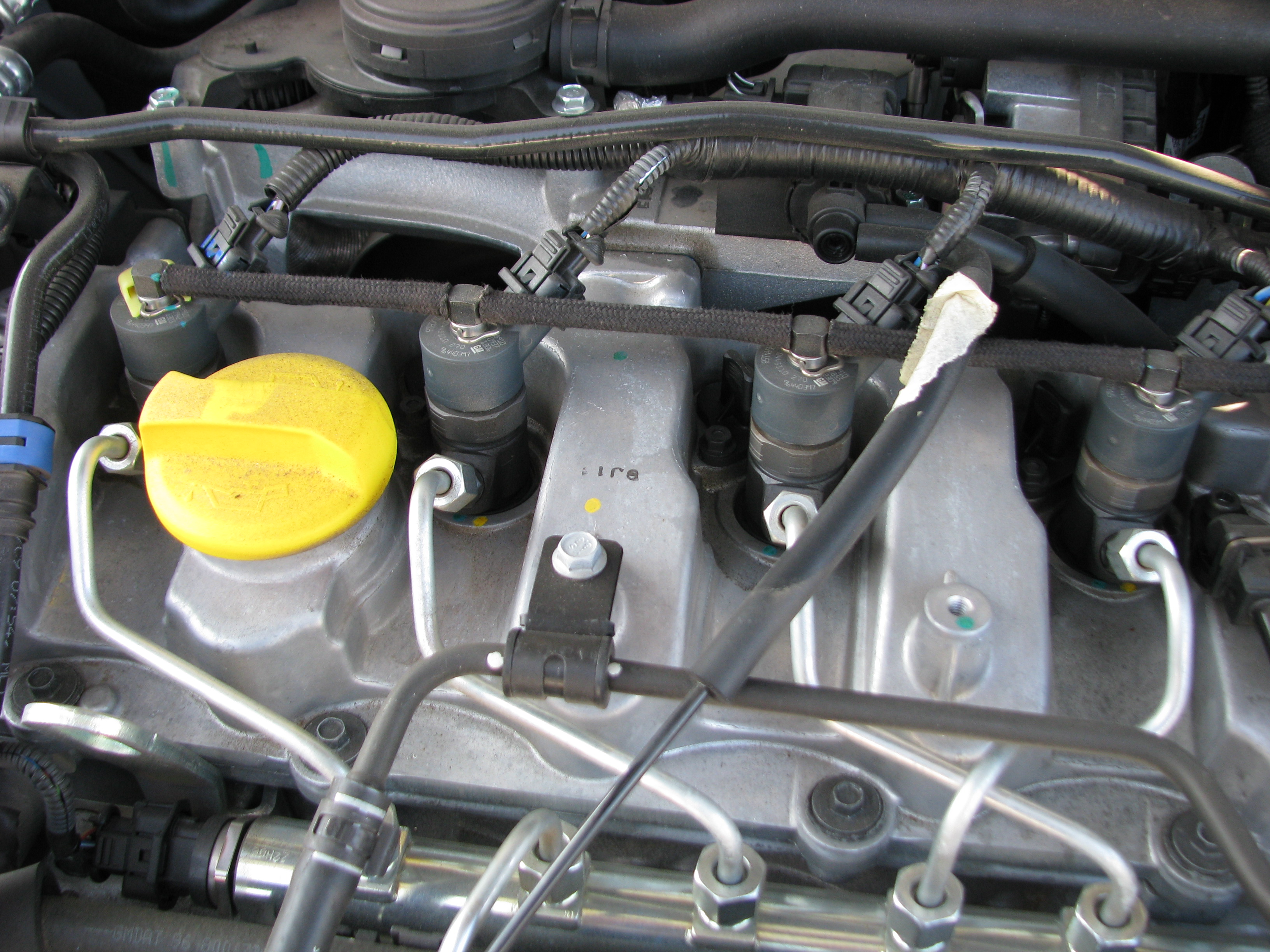

ALiCE Posted April 25, 2010 Author Share Posted April 25, 2010 La GTT, dar nu vad cat de relevant este. Sincer, m-am gandit sa ma uit la filtrul de aer, dar mi-a fost cam lene, si cum asa consuma de la inceput... In schimb, vineri am aruncat (de curiozitate) un ochi sub capacul de la motor. 3 injectoare aveau, pe langa ele, o mare pata. Nu am avut cu ce sa fac poze, nu stiu ce era (motorina/ulei/altceva), si parea uscata. Ia uitati consumuri scoase pe acelasi tip de masina, in BG: http://www.spritmonitor.de/en/detail/377931.html Medie de 45km/h, 5.42% Medie de 55km/h, 4.35% Link to comment

Mircea Posted April 25, 2010 Share Posted April 25, 2010 Pai daca pierzi motorina pe langa injectoare... Am un hint pentru tine: poate a avut nevoie cineva de niste injectoare cat ai avut masina ins ervice pentru tinichigerie... Poate au avut nevoie de un filtru de aer. Mergi la service si fa scandal, fa niste fotografii inainte. Si uleiul are un rol, uleiul trebuie sa fie special pentru motoare cu DPF, dar ma indoiesc ca a venit cu ulei prost in motor. Regenerarea aia e ciudata rau la tine, si eu merg 80% in oras, dar nu am avut parte de niciuna, iar la revizii mai mult de 5% nu a fost niciodata colmatat. Si mi-au confirmat si cei doi ingineri de la GM faptul ca la curatarea dpf-ului trebuie sa se aprinda martorul (cel putin la lacetti) si curatarea acestuia este un proces continuu atunci cand mergi cu turatii ridicate (peste 2500 rpm). Practic eu il curat la fiecare iesire pe autostrada. Link to comment
