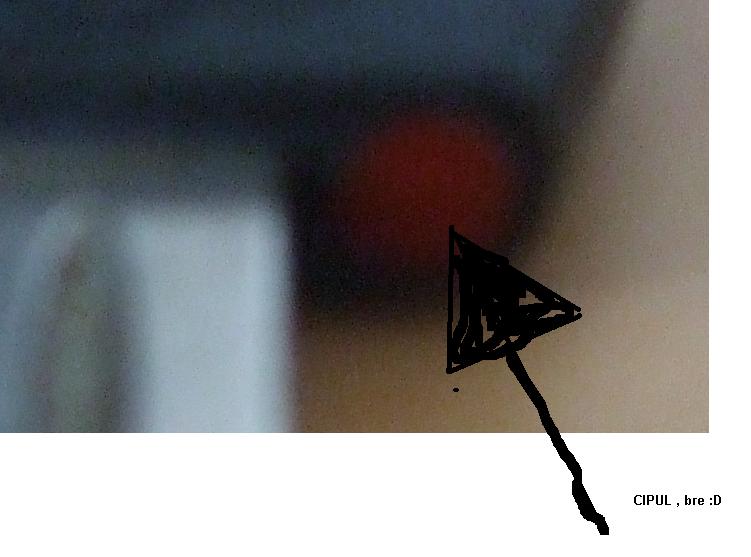

KzN Posted May 21, 2010 Author Share Posted May 21, 2010 poate stie cineva daca si cat costa sa fac alte chip-uri pun si poze... Uploaded with ImageShack.us Uploaded with ImageShack.us Link to comment
KzN Posted May 21, 2010 Author Share Posted May 21, 2010 .......stiu care e chip-ul...nu stiu daca se poate scoate sau inlocui (copia) pt a-l muta in alta cheie Link to comment
augustinionut Posted May 21, 2010 Share Posted May 21, 2010 Polizeaza bre plasticul din jurul cipului... Link to comment
Mircea Posted May 21, 2010 Share Posted May 21, 2010 Mai nene, ai ceva cu polizatul si taiatul... Kin, cu un ac de tapiterie mai tare agati de pe margine dopul acela rosu si il iei usor de jur imprejur pana iese. In spatele dopului ai cipul respectiv. Il scoti si-l fixezi in noua cheie, cat mai aproape de baza ei, de preferinta cu un pic de silicon sa stea fix (nu folosi super glue sau alte prostii de genul acesta). Iti ramane si cheia intreaga, iar daca lucrezi cu atentie si nu distrugi dopuletul respecti, operatiunea este 100% reversibila. 1 Link to comment
