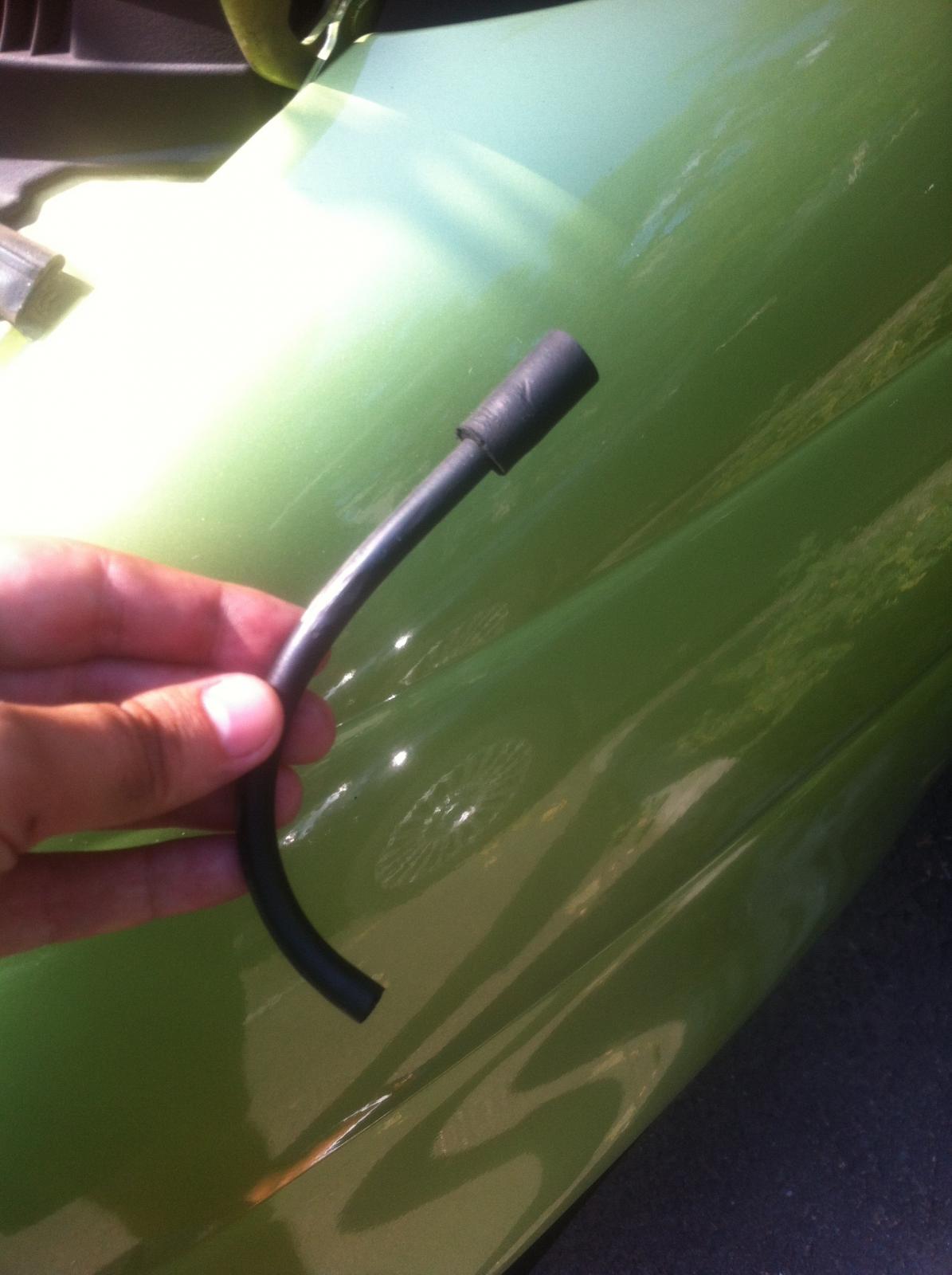

cornel1986 Posted August 7, 2013 Share Posted August 7, 2013 salut, am si eu nevoie de furtunasul din poza pe care am atasat-o.are cam 10-12cm lungime si se afla sub burduful care iese din carcasa filtrului de aer.am incercat la kingauto pe serban voda,radacini motors calea grivitei,targ vitan nu reusesc sa il gasesc. Link to comment

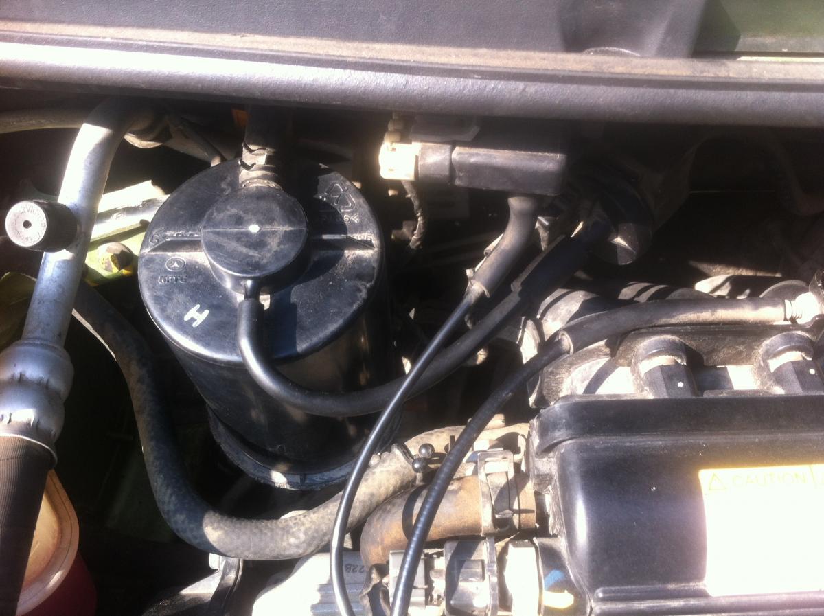

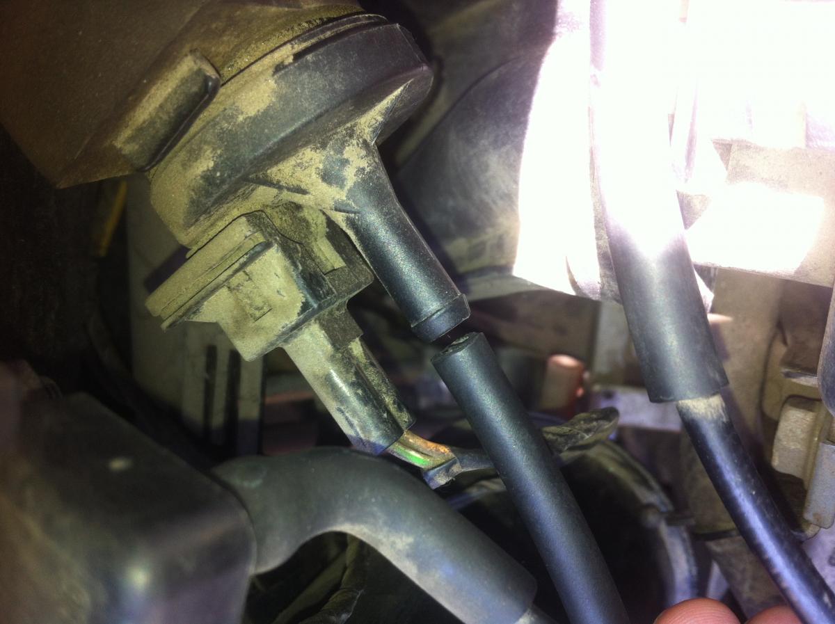

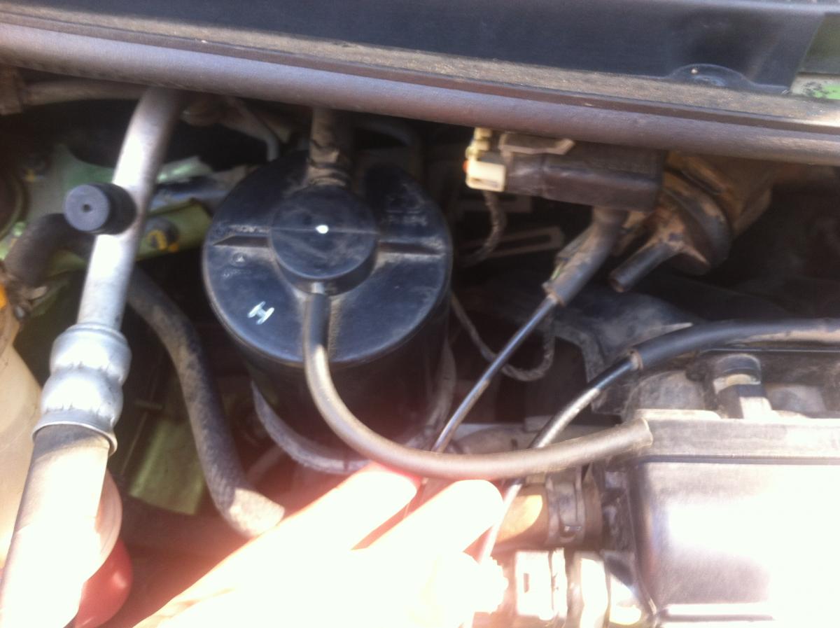

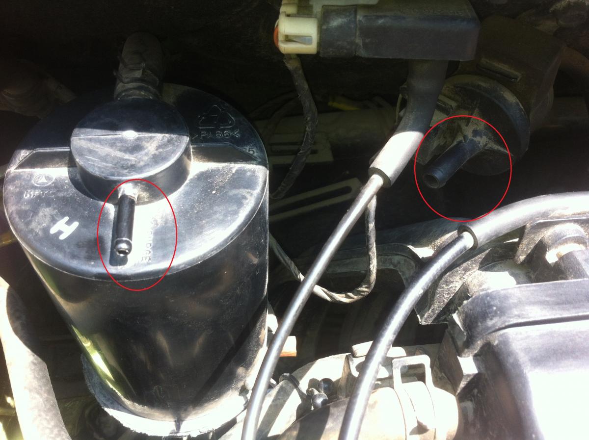

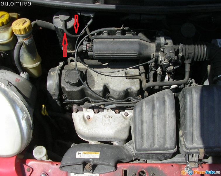

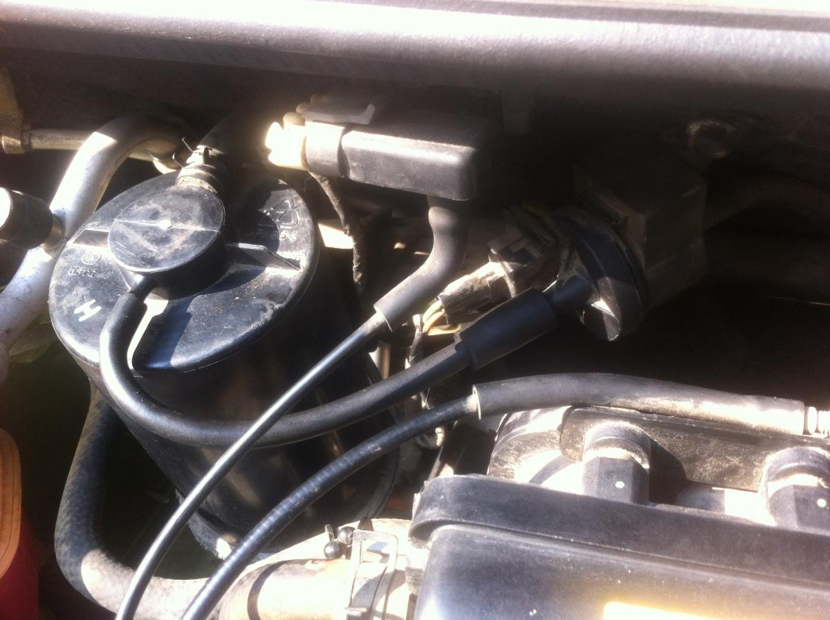

cornel1986 Posted August 13, 2013 Share Posted August 13, 2013 salut,revin cu un alt furtun pe care nu reusesc sa-l gasesc si nici nu prea am cum sa-l confectionez deoarece la un capat e mai mare si la unul mai mic.atasez cateva poze sa va dati seama despre ce furtun vorbesc.mi s-a aprins martorul check engine,motorul neavand niciun simptom,trage la fel,nu tremura,relantiul e bun,am cautat sa nu fie vreun furtun spart sa traga aer fals si l-am gasit pe acesta mufat doar intr-o parte,in partea cealalta era rupt,atarnand.multumesc Link to comment
korydon Posted August 13, 2013 Share Posted August 13, 2013 http://www.pieseautoradacini.ro/alimentare-combustibil/29105-FURTUN-PURJARE-Euro3-Matiz.html e furtunul care leaga canistra de supapa de purjare Link to comment
cornel1986 Posted August 13, 2013 Share Posted August 13, 2013 (edited) parca nu prea seamana cu cel din poza...pare mai lung si mai subtire trebuie sa aiba un capat mai mare cum te uiti in pozele care le-am atasat eu in dreapta...la canistra e o "mufa" mai subtire iar la supapa de purjare e mai groasa,iar matizul meu este euro 4(daca conteaza). Edited August 13, 2013 by cornel1986 Link to comment
korydon Posted August 13, 2013 Share Posted August 13, 2013 Conteaza, dar daca esti atent scrie ca e furtun purjare pentru euro3 care la supapa e la fel cu euro 4, numai intre euro 2 si euro3/4 exista diferente intre supape, canistrele cred ca sunt identice . Link to comment
cornel1986 Posted August 13, 2013 Share Posted August 13, 2013 (edited) cred ca nu m-am exprimat eu bine...vroiam sa spun ca poza atasata de tine cu furtunul pare sa aiba aceeasi dimensiune la ambele capete,ar trebui sa fie mai mare la un capat.am luat codul care este scris pe cel care il am eu la masina si am gasit ceva aici,dar pe alte siteuri apare ca e furtun purjare de cielo cu acelasi cod... http://www.ivanyicom.ro/?product_id=2210#p-product-2210 cel care mi l-ai dat tu are alt cod. Edited August 13, 2013 by cornel1986 Link to comment

korydon Posted August 13, 2013 Share Posted August 13, 2013 Cornel , conteaza si elasticitatea tubului, eu tind sa cred ca daca intrebi la radacini il gasesti. Link to comment
cornel1986 Posted August 13, 2013 Share Posted August 13, 2013 am fost acum si la radacini brancusi si la radacini cal.grivitei...vanzatoarea de pe cal.grivitei mi-a zis ca nu se potrivesc piesele de pe E3 pe E4 ca eu am nevoie de piesele de pe matizul non-euro,ca nu exista matiz euro 4,nu e definit euro 4....sincer nu prea ma pricep eu la mecanica sau chestii de genul asta dar daca in talon scrie euro 4 parca m-as lua dupa ce scrie in el ) nu il aveau pe stoc in niciun magazin...o sa fac o improvizatie ceva pana il gasesc... Link to comment
korydon Posted August 13, 2013 Share Posted August 13, 2013 Matiz no-euro nu exista, am vaga banuiala ca se potriveste furtunul ala la toate modelele, difera la forma supapele, nu stiu daca si la stutul de intrare in furtun. Link to comment
cornel1986 Posted August 13, 2013 Share Posted August 13, 2013 am improvizat ceva si cred ca o sa tina o vreme...din furtunul vechi care era rupt,i-am taiat cam 2cm in capat unde era rupt si l-am bagat prin fortare in alt furtun pe care l-am taiat dintr-un "furtun recirculare gaze matiz" pe care l-am schimbat acum 1 sapt...sta fix la ambele capete am suflat cat am putut de tare si nu pierde aer la imbinare...sper sa fie bun Link to comment
