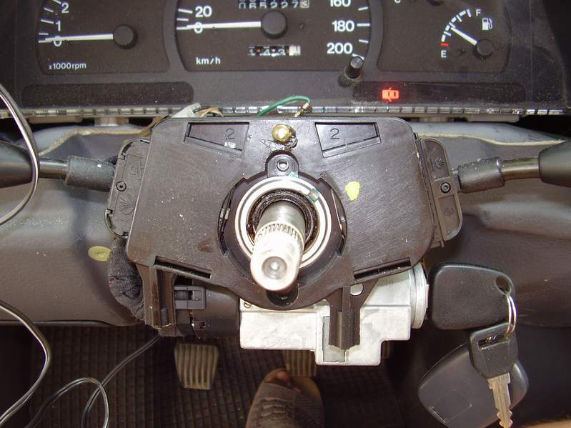

madkat Posted August 6, 2007 Share Posted August 6, 2007 (edited) am scris mai acum ceva timp in acest topic de usoara trepidatie a volanului - in special la denivelari si la ralanti cu AC pornit... ovi m-a linistit... dar nu complet... am desfacut in w/e volanul sa "vanez" cauza: - si este un mic joc in rulmentul din poza - din piesa de prindere a axului volanului pe care stau prinse si manetele de lumini/stergatoare... intrebare acum: ce se poate face? trebuie schimbata toata piesa (in manualul de service am gasit-o ca piesa intreaga, nu si rulmentul separat) sau merge scos rulmentul? sau se poate strange ceva? sper ca nu e ceva in genul: "asa face toate" ... masina este din 97... si nu a fost umblat niciodata pe la coloana de directie... Edited August 6, 2007 by madkat Link to comment
nino Posted August 6, 2007 Share Posted August 6, 2007 Se poate scoate si rulmentul, cu o presă... dupa ce dai jos coloana de directie... dar tot se scoate "carcasa A coloana directie", dupa cum se numeste in manualul de service... Eu am schimbat-o cu tot cu rulment (ca am schimbat-o degeaba e alta poveste, jocul nu era de la ea, ci de la un surub de 11 nestrans la arborele intermediar - chestie pentru care toate service-urile la care am fost imi recomandau alta caseta de directie )... Link to comment
