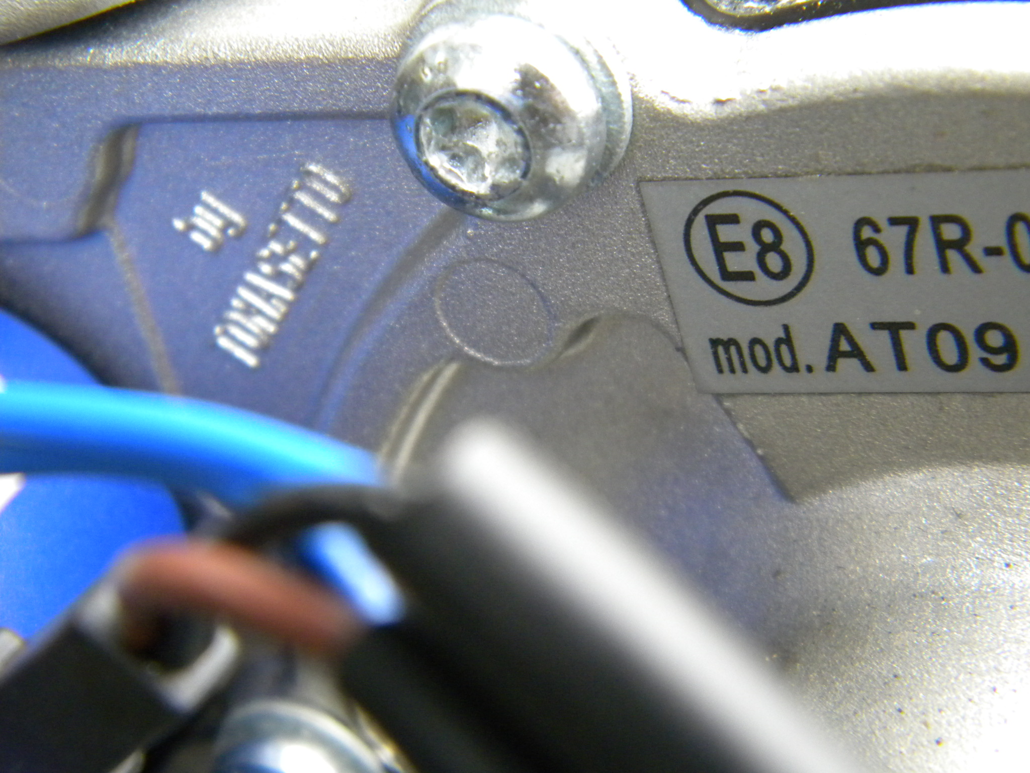

Hassel Posted May 6, 2010 Share Posted May 6, 2010 Bai Hassel veziti ma de treaba ta, nu sint aici sa iti dau tie socoteala. Crezi ca nu am altceva mai bun de facut decit sa citesc in fiecare zi topicurile astea ca tine si sa dau explicatii la toate prostiile pe care le debiteaza unii ca tine. Ce scrie lumea aici, ramane scris, poti sa intri si de Craciun sa postezi, nu te obliga nimeni sa intri in fiecare zi si cu atat mai mult sa raspunzi la comentarii. Nici eu nu intru in fiecare zi, doar cand pot sau imi aduc aminte, asa ca e neiteresant pentru oricine ce ai tu de facut sau de cate ori intri pe forum. Prietene daia e forum, pareri pro si contra asa discuta lumea. Daca nu suporti comentarii nu mai posta, simplu. Daca ai fi citit bine posturile mele de pe acest topic tiai fi dat seama ca este vorba despre aceias instalatie de GPL ca cea pe care ai expuso tu (Landirento) si aici nu numai calculatorul este "identic" si restul componentelor cu exceptia celor customizate pentru Corsa sunt "identice". Ai fi observat cu usurinta ca este marca mea favorita si care am si recomandato in acest topic inainte sa o instalez. Ia citeste taticule inca o data ce am scris deasupra pozelor, eu vad ca scrie chiar in fraza de deasupra LANDIRENTO. Puneti tata lupa pe pozele care leam pus (kitul despachetat) si vezi daca nu scrie pe vreundeva Landirento poate macar asa iti dai seama, ca am vazut ca is chesti spatiale mataraiele alea pentru tine. Se numeste Landirenzo Chevrolet foloseste instalatii BRC la modelele care vin gata echipate cu GPL din fabrica. Nu ma intereseaza ce-ai zis tu, asa din vorbe pot sa fiu si eu foarte bine regele Olandei, ideea era sa vi cu poze, am depasit faza vorbelor. Eu nu te-am intrebat ce marca de instalatie este, te-am intrebat ce model de instalatie Landirenzo este, cum se numeste. Intelegi ? De ex: Chevrolet = Marca... Cruze=Model Si inca ceva, ce am pus eu in poze, vine cu asa ceva : 1 Link to comment

Hassel Posted May 7, 2010 Share Posted May 7, 2010 Gama Opel de modele cu istalatii GPL montate din fabrica este numai Landi Renzo. Depinde pe ce modele ai vazut instalatiile respective si in ce an au fost fabricate, posbil ca in trecut sa fi colaborat cu alt producator de instalatii GPL. Aceeasi treaba si pentru Chevrolet. Din 2005-2006 se folosesc instalatii BRC montate din fabrica. In Italia BRC monteaza pe Chevrolet peste 1000 de instalatii GPL pe luna. Informatii sunt foarte multe pe net, cele mai sigure sunt cele oficiale. http://www.brc.it/ge...id=95〈=en http://www.chevrolet...-chevrolet/glp/ http://www.fr.chevro...-chevrolet/lpg/ Link to comment

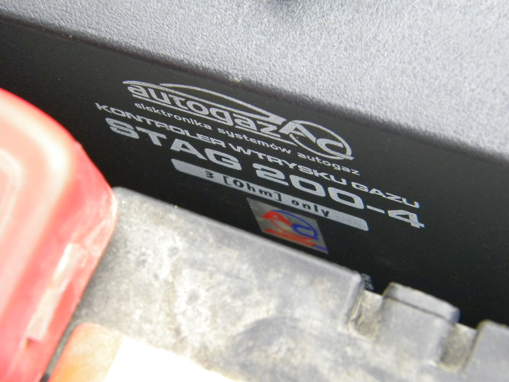

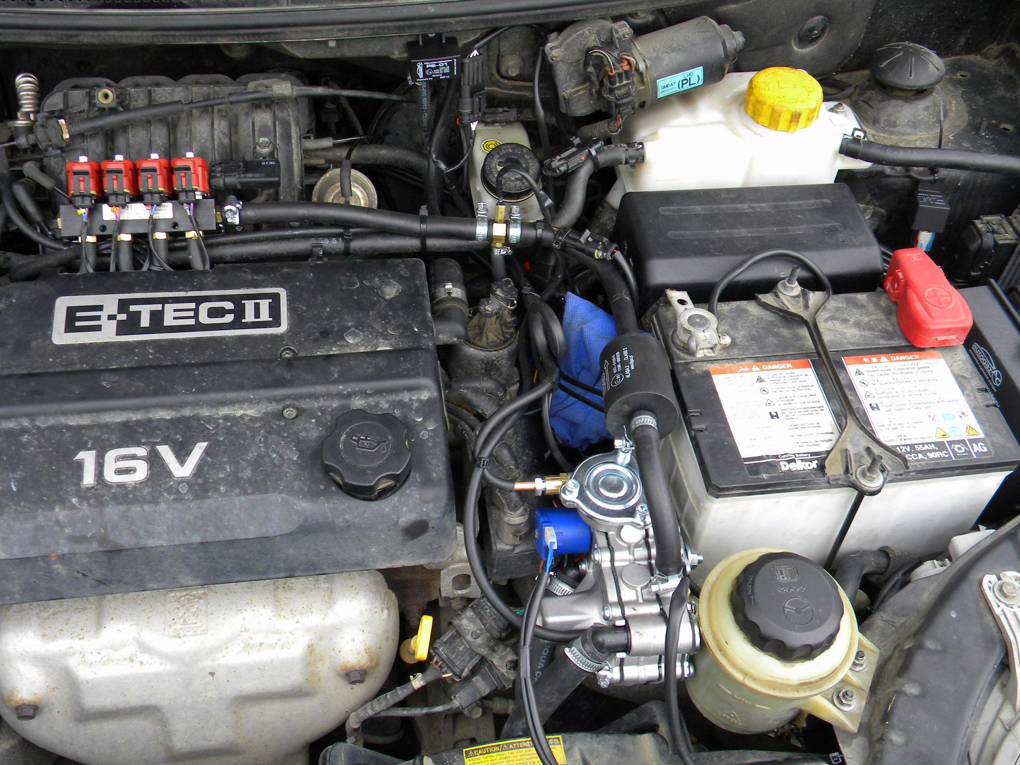

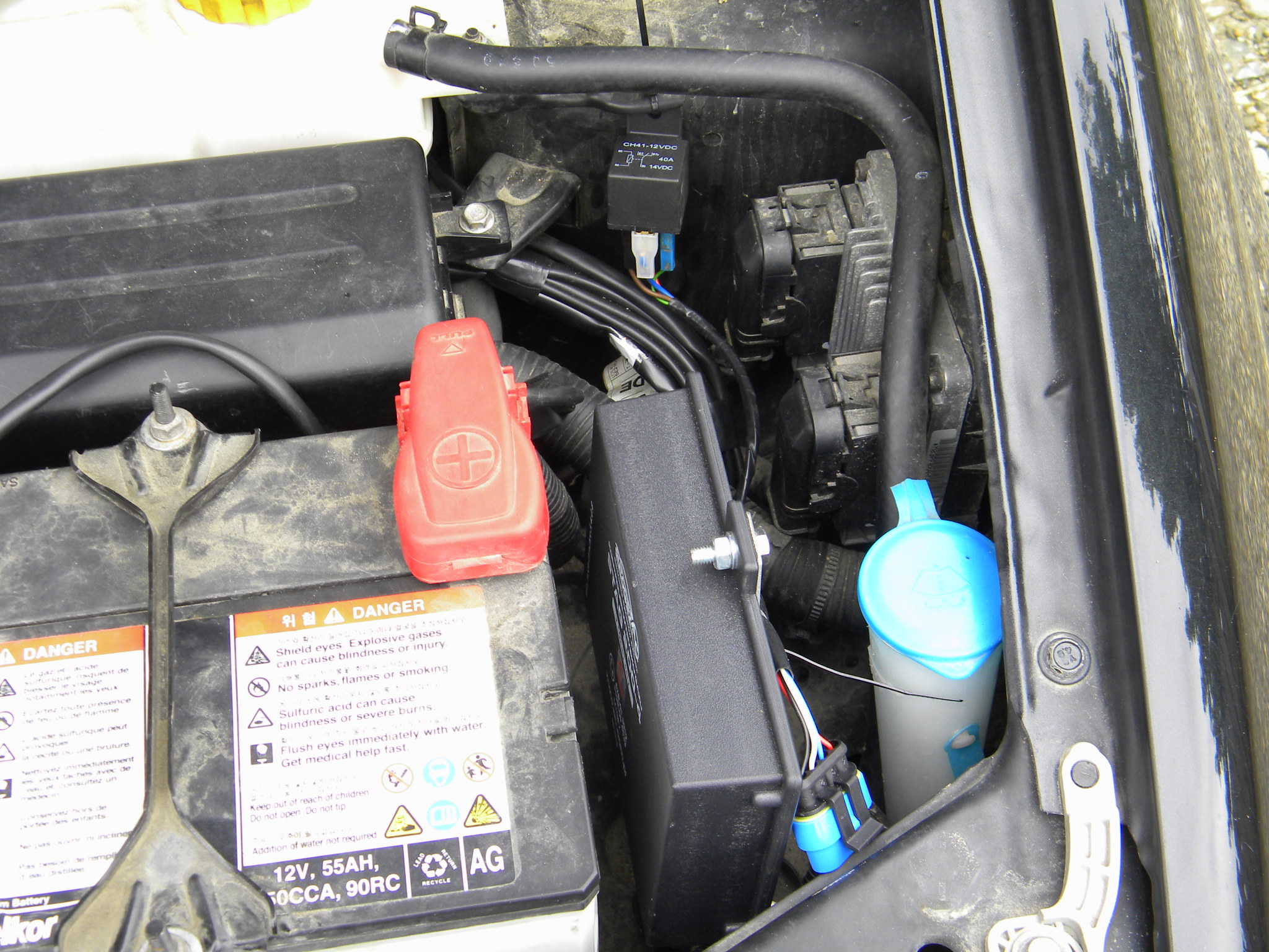

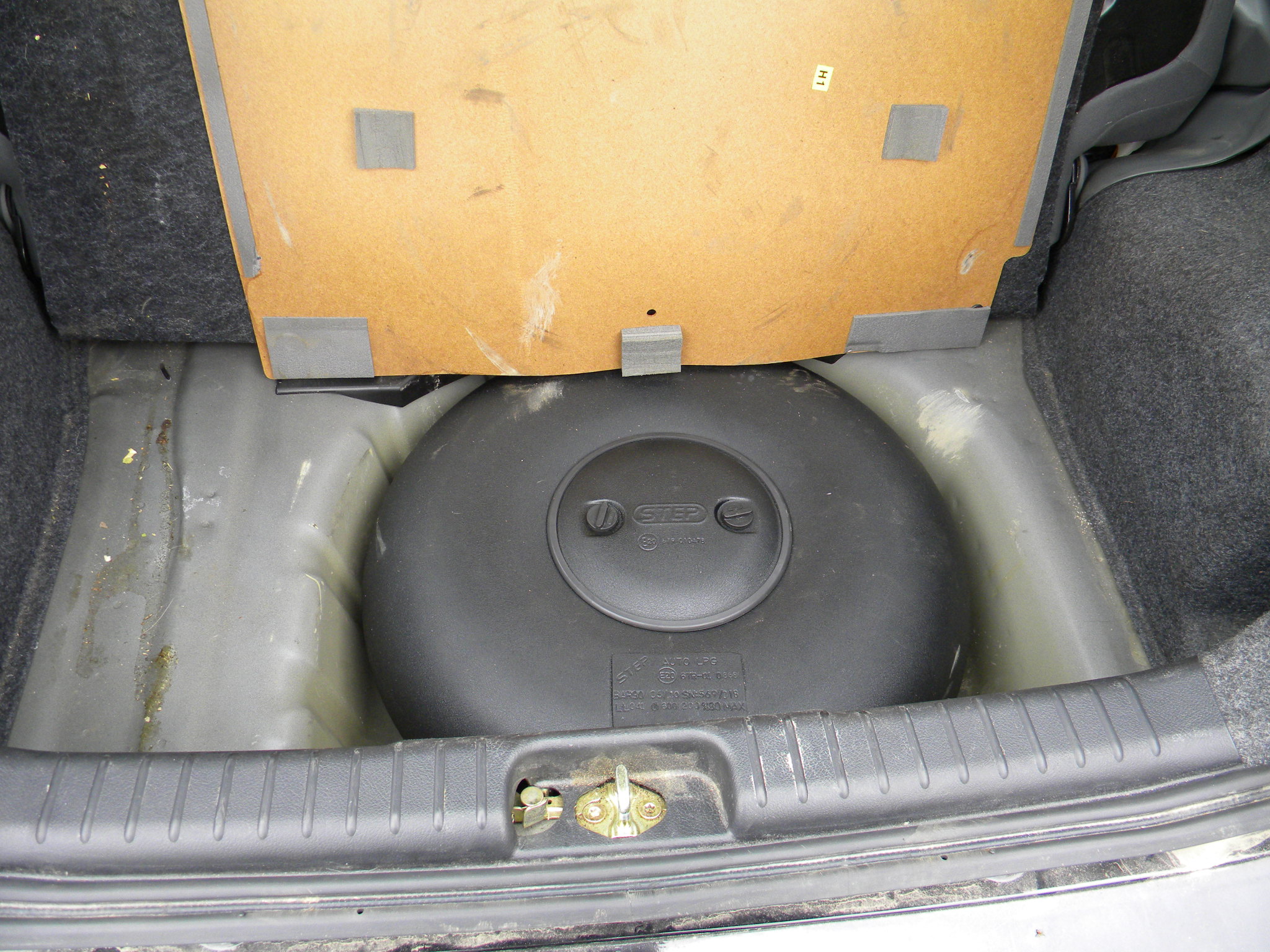

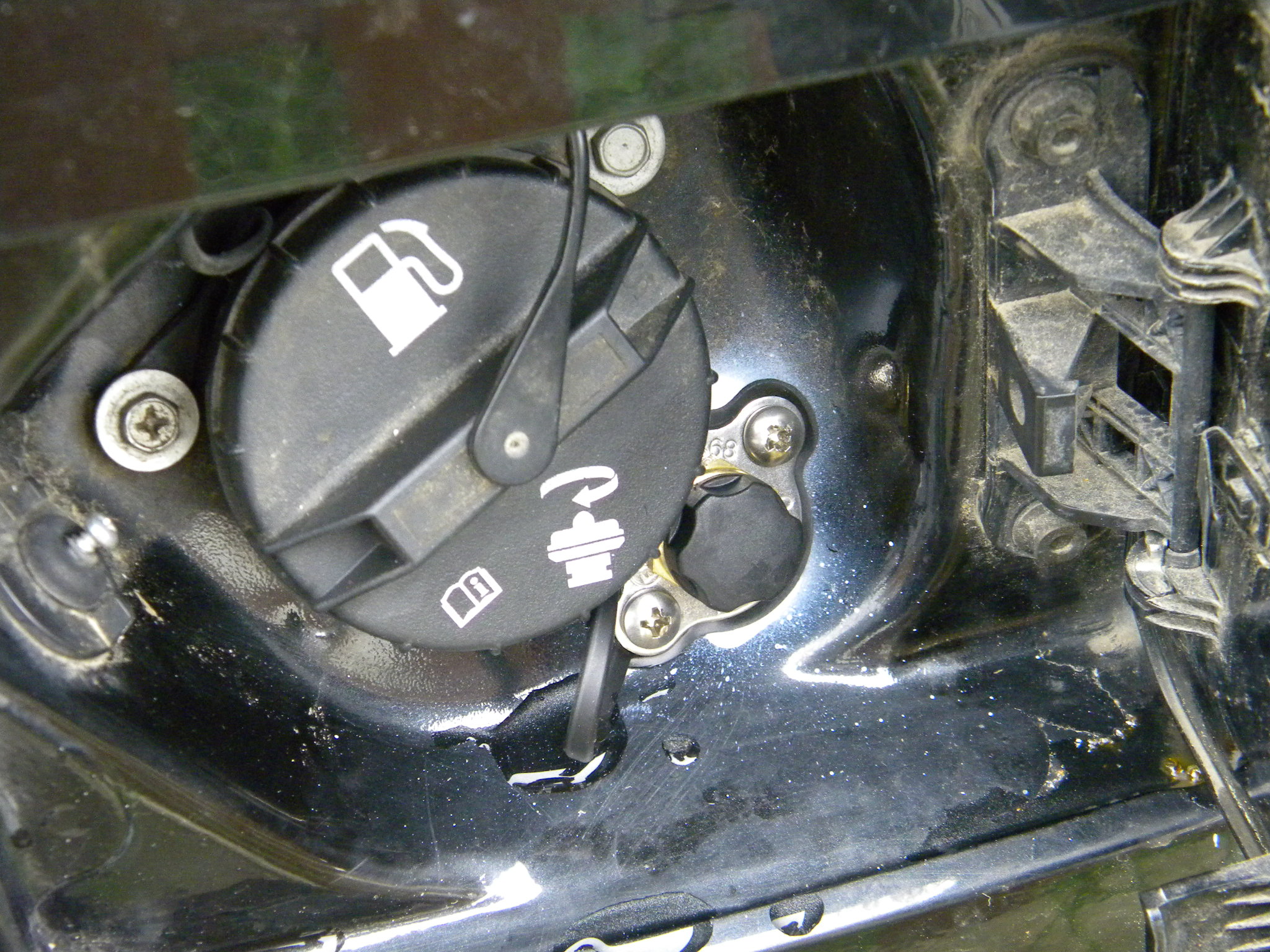

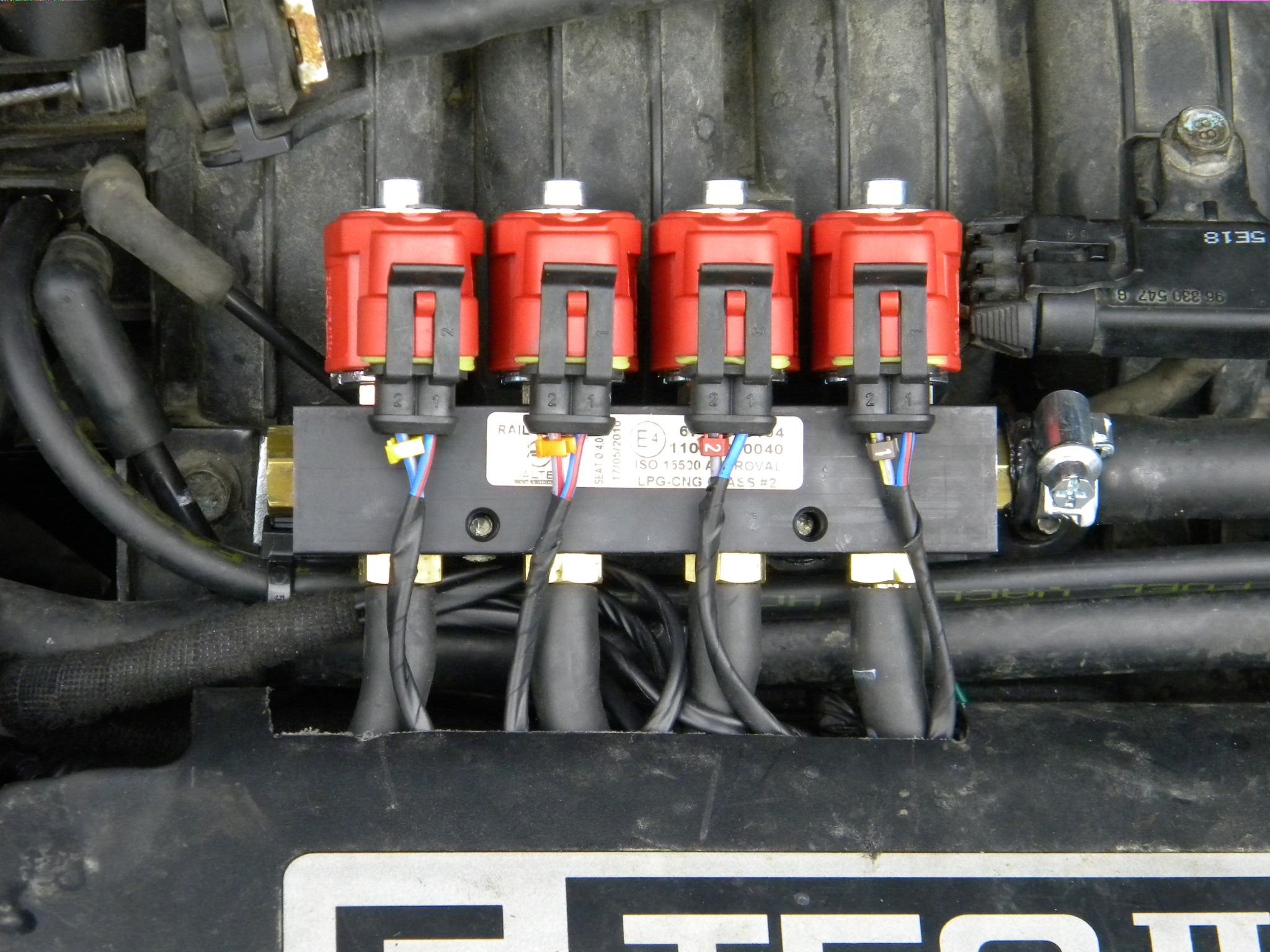

entaro79 Posted June 29, 2010 Share Posted June 29, 2010 (edited) Ieri mi-am montat pe Kalos 5dr 1.4 16V intalatie GPL Tomasetto cu electronica STAG 200-4.Initial eram pornit pentru STAG 300 pentru ca are carcasa de aluminiu si nu de plastic si auzisem ca ar avea si alte avantaje la nivel de reglari.Cel care mi-a montat-o(suntem prieteni buni) mi-a garantat ca nu exista diferente la partea de electronica intre cele 2 , doar ca STAG 300 suporta cu 2 cilindrii in plus, are carcasa de aluminiu si e cu 200 RON mai scumpa.Butelia e toroidala de 41L in locul rotii de rezerva,busonul de alimentare a intrat perfect langa cel de benzina asa ca nu se vede nimic din exterior. Am pastrat si boxtuningul iar legatura la sonda lambda a fost facuta dupa tuning.Ca prima impresie :nu ma asteptam sa traga asa bine pe gaz(cu o idee mai prost fata de benzina pana in 2000 rpm si parca ceva mai bine dupa 3000 rpm). Pretul cu tot cu montaj la care au lucrat 3 oameni si a durat 5 ore si jumatate este de 2300 RON Edited June 29, 2010 by entaro79 Link to comment

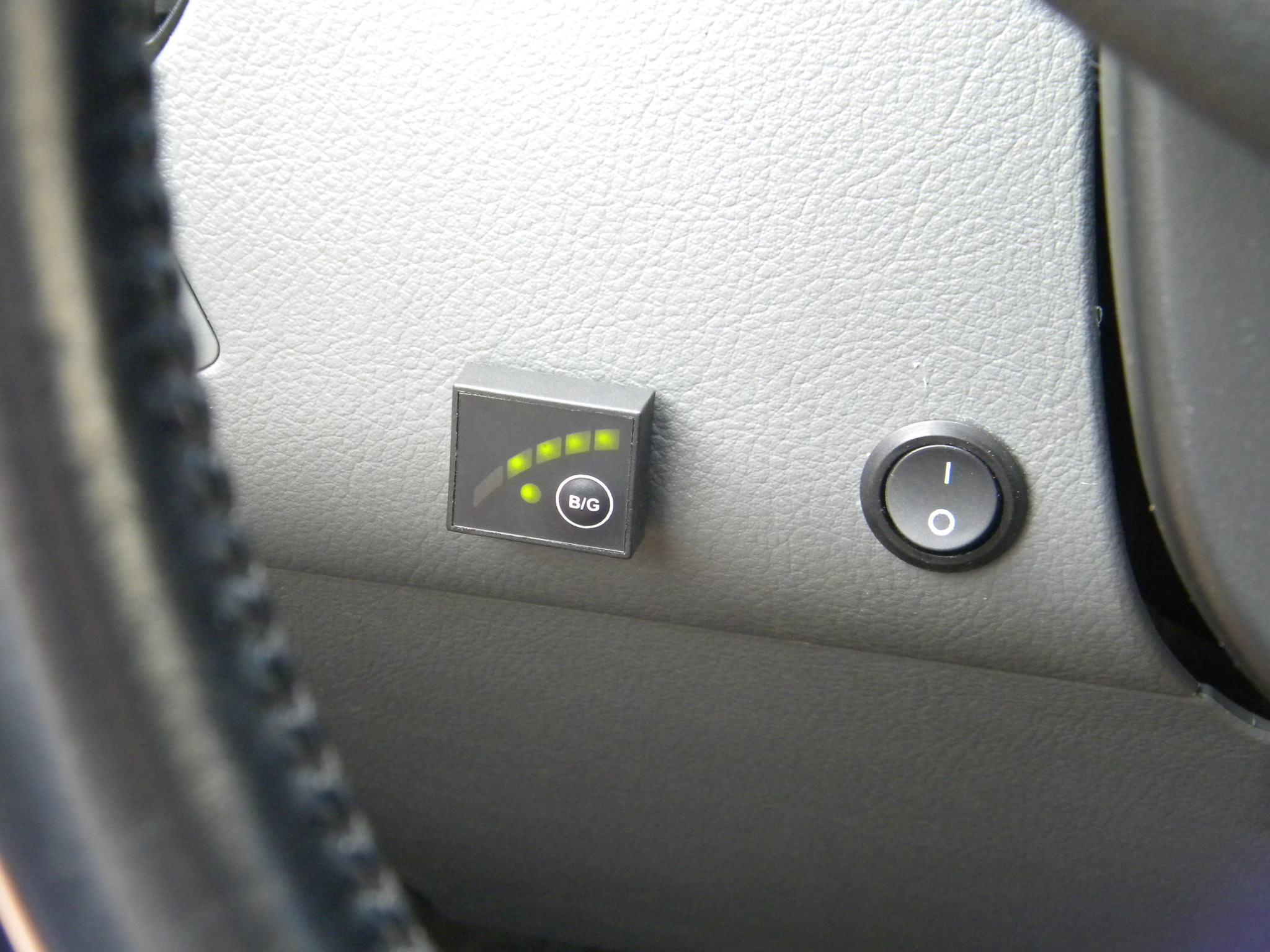

entaro79 Posted June 30, 2010 Share Posted June 30, 2010 Deocamdata am 198 km pe GPL exclusiv urban si 1 led din 4 la nivelul de gaz,nu stiu cat de bine sunt calibrate ledurile si habar nu am cat gaz mai este efectiv in rezervor,am sa merg pana se consuma si ultii vapori de gaz din butelie,apoi am sa postez consumul care sper sa fie cat de cat propiat de realitate. Link to comment
smailmiami Posted June 30, 2010 Share Posted June 30, 2010 Ledurile alea nu vin calibrate cum trebuie. Consumul ar trebui sa fie cu 1l mai mare decat pe benzina. Link to comment
entaro79 Posted June 30, 2010 Share Posted June 30, 2010 Am consumat si ultimii vapori de gaz 291 km si 31 L gaz=>10.65% , eu zic ca e bine,mai ales ca am condus haotic si dor urban(schimbari de trepte cand la 6000 rpm cand la 2500 ca sa nu mai pun cred ca orele de mers in gol la service pentru diverse reglari ale instalatiei). Partea enervanta e ca nu mi s-a aprins ledul rosu la gpl,la ultimul verde a inceput sa tipe la un moment dat si nu a mai vrut sa treaca pe gaz,deci se dusese tot din butelie.Asadar ledurile nu sunt deloc bine calibrate, maine ma mai duc la service la o cafea si seria de reglaje zilnice Link to comment

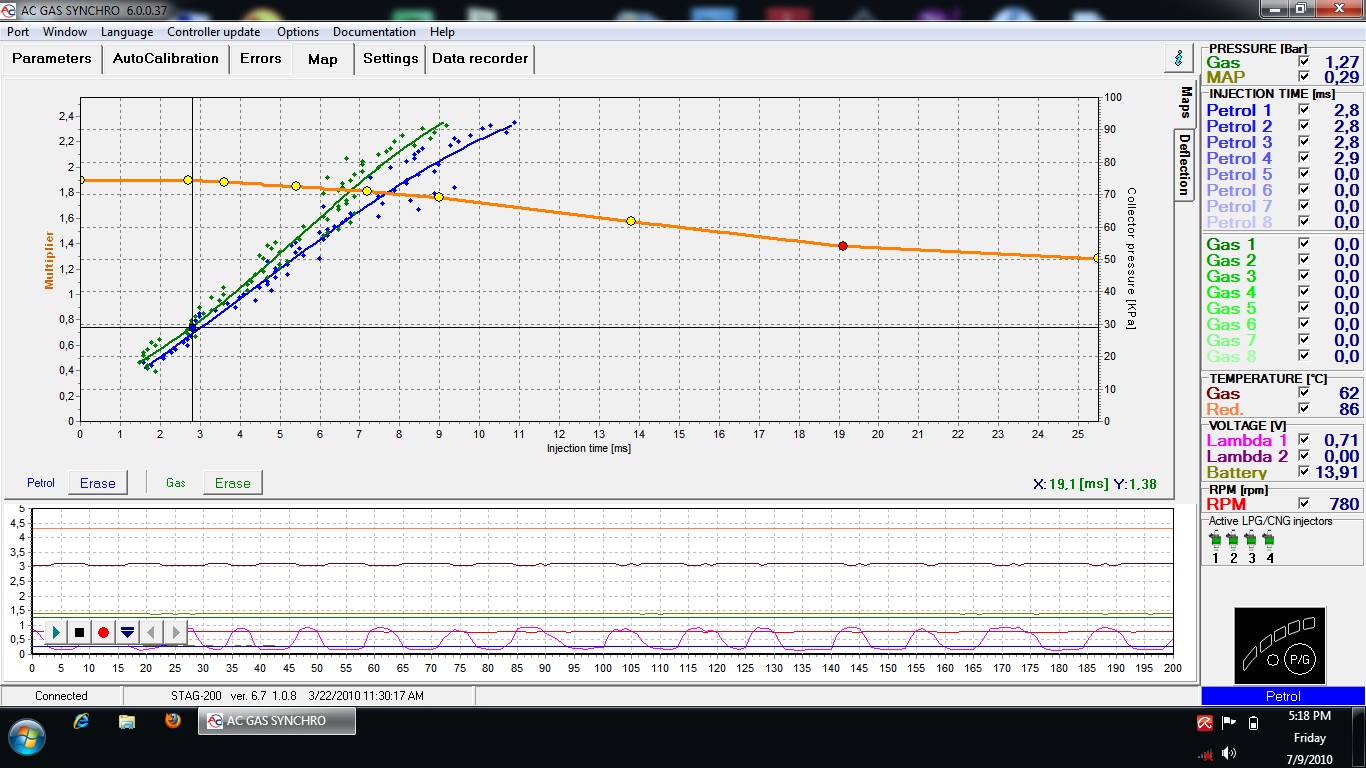

entaro79 Posted July 3, 2010 Share Posted July 3, 2010 (edited) Pentru ca eu am tuning si oricum am avansul la injectie,timpii de injectie si aprinderea cu mult diferite fata de normal,lucru pe care l-am vazut si pe tester-ul de GPL. Partea proasta sau buna pentru unii e ca calculatorul de GPL lucreaza si modifica numai partea de injectie nu afecteaza avansul la aprindere sau aprinderea in general care in continuare e facuta de ECM. Edited July 4, 2010 by EM!L Nu mai cita integral mesajul anterior! Foloseşte AddReply sau FastReply din partea de jos a paginii! Link to comment
entaro79 Posted July 6, 2010 Share Posted July 6, 2010 Ultimul consum,tot urban , 29.85L si facuti 271 km => 11.01% Am mai umblat putin si la mapa de injectie pe gaz,trage excelent acum si pana in 3000 rpm.De fapt trage mult mai bine pe gaz decat pe benzina.Diferenta e simtitoare,palpabila,cum vreti sa ii spuneti,nu e placebo...si totusi nu-mi explic Link to comment
entaro79 Posted July 9, 2010 Share Posted July 9, 2010 (edited) Iata si explicatia de ce merge mult mai bine pe gaz: In modnormal cele dou curbe de injectie si avans trebuie sa se suprapuna,aici e diferenta din cauza tuningului,pt ca isi face calibrarea pe benzina care e deja tunata,iar semnalul de la lambda il iau dupa tunining deci va forta GPL-ul sa bage si mai mult gaz,dar nu ma deranjeaza,am consum foarte ok si asa Edited July 9, 2010 by entaro79 Link to comment
