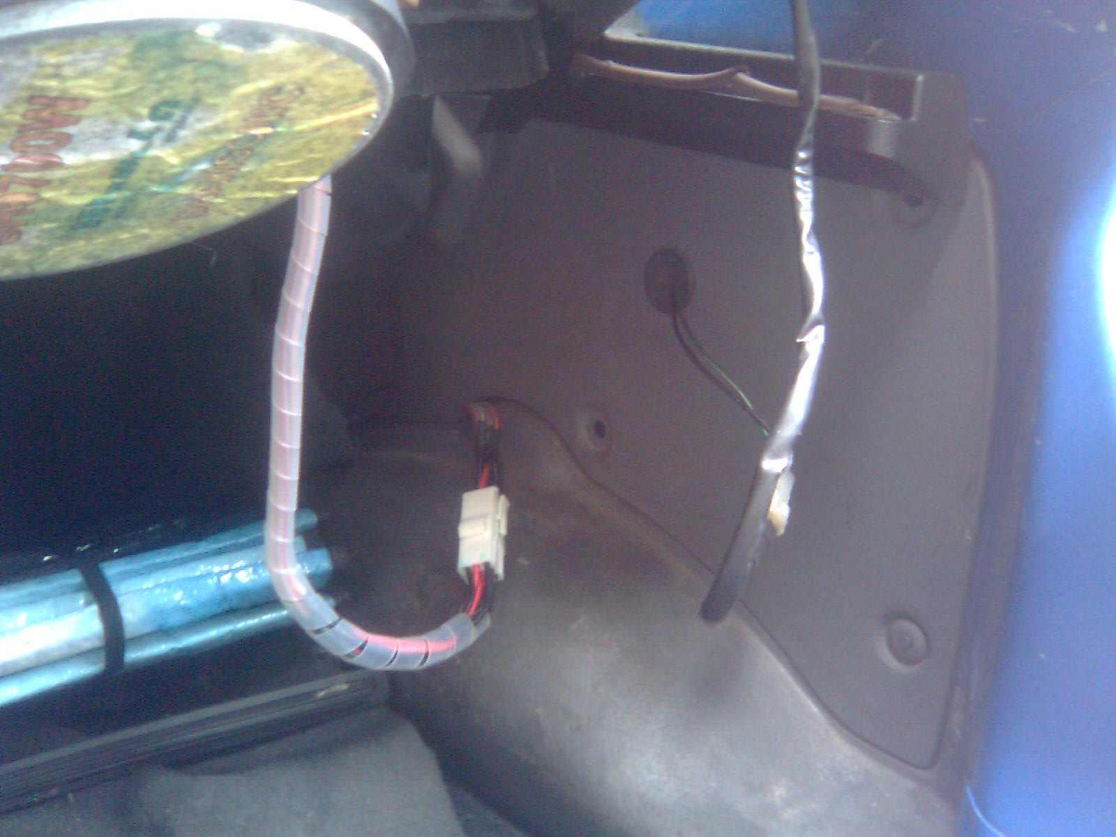

pepsi16 Posted June 22, 2010 Share Posted June 22, 2010 Salut! Am permis de conducere de cca 2luni si impart masina cu mama mea. Tico Sl 1999. Toate bune si frumoase... Pana cand a venit si timpul sa o duc la verificarea tehnica. Acolo mi-sa spus ca totul este ok cu masina mai putin lampa de asistenta marsalier. Am termen 1 saptamana sa o repar (deja mai am 6zile). Problema este ca lampa nu are nici bec si nici fire. Am demontat tot spatele masinii in cablurilor dar nimic. (am intors internetul cu capul in jos si tot nu am gasit nimic) Imi puteti spune ce culoare au cablurile (nu cred ca o sa ma ajute prea mult pentru ca pur si simplu lipsesc cablurile) sau cum pot sa gasesc (sau sa trag) firele de la cutia de viteze? Nu am nici o idee. Va multumesc mult si scuze pentru ortografie. O zi buna Link to comment
Dr.L Posted June 22, 2010 Share Posted June 22, 2010 Firele coboara din spatele stopului dreapta si merg prin spatele barii. Desfa panoul din portbagaj sa dai de firele interioare Link to comment
pepsi16 Posted June 22, 2010 Author Share Posted June 22, 2010 On 6/22/2010 at 6:37 PM, Dr.L said: Firele coboara din spatele stopului dreapta si merg prin spatele barii. Desfa panoul din portbagaj sa dai de firele interioare Multumesc pentru raspuns. Dar am desfacut paroape toata masina. Am scos si mocheta pe partea dreapta ca sa urmaresc firele. Ce mi-sa parut interesant e faptul k am gasit un fir de masa- care se opreste in mijlocul masinii si nu are nici un rost acolo, si o mufa chiar sub scaunul pasagerului care nici ea nu are rost acolo ( un fir nul cred si o masa-). ontopic: chiar nu sunt firele pentru lampa asistenta marsalier (nu cred ca sunt chiar asa de prost incat sa nu le vad mai ales k am desfacut si bordul si tot). Din cate am inteles de pe internet, trebuie sa fie 2 fire care pleaca de la cutia de viteze pana in spate sub bara. Dar nu stiu traseul exact, culoarea firelor, si cel mai important de unde pleaca exact( adica presupun k trebuie sa desfac ceva la cutia de viteze pentru a da de comutatorul acela pentru masalier). Daca m-ati putea ajuta asi fi foarte recunoscator. Scuze dar sunt cam contrac-cronometru. Link to comment

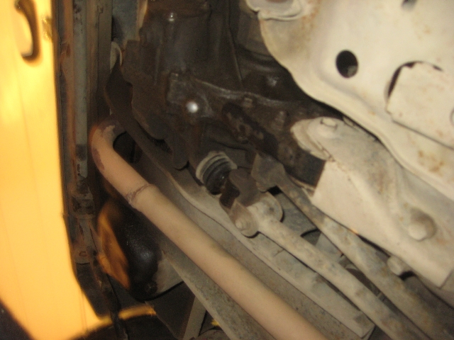

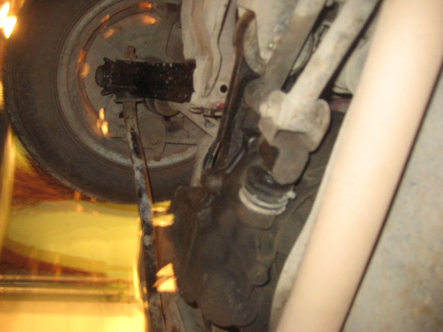

Viktor Posted June 22, 2010 Share Posted June 22, 2010 (edited) Cauta contactor-ul pentru marsalier de pe cutie, verifica-l, asigura-i tensiune daca nu are si tragi fir direct la lampa (la plus-ul becului) dupa care, cu un alt fir ii legi "masa" si gata. LE. Sau pune pe cineva care stie, sa verifice sau sa lege lampa aia. Edited June 22, 2010 by viktor Link to comment
pepsi16 Posted June 22, 2010 Author Share Posted June 22, 2010 On 6/22/2010 at 8:15 PM, viktor said: Cauta contactor-ul pentru marsalier de pe cutie, verifica-l, asigura-i tensiune daca nu are si tragi fir direct la lampa (la plus-ul becului) dupa care, cu un alt fir ii legi "masa" si gata. LE. Sau pune pe cineva care stie, sa verifice sau sa lege lampa aia. Multumesc pentru raspuns Victor! Ai putea sa imi spui cum arata contactor-ul pentru marsalier sau unde il gasesc mai exact? Pentru ca m-am mai uitat la cutia de viteze astazi si nu am gasit nimic. Nu cunosc pe nimeni care se pricepe si nici bani de service nu am. Raman dator Link to comment
Viktor Posted June 23, 2010 Share Posted June 23, 2010 E pe cutie, in-apre roata, o mufa cu doua fire. La unul din fire trebue sa ai tensiune permanent iar celalalt fir, prin intermediul contactor-ului va transmite tensiune lampii (becului) doar la introducerea schimbatorului in treapta marsalier. 2 Link to comment

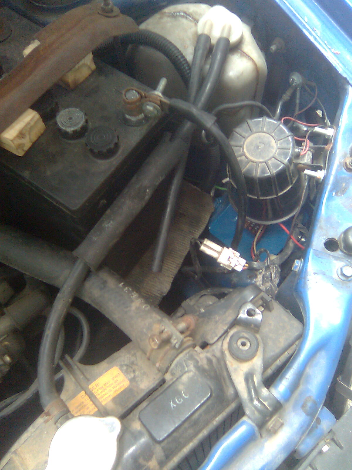

Dr.L Posted June 23, 2010 Share Posted June 23, 2010 (edited) Stiu ca sub baterie e un "senzor" cu 2 fire ce intra in CV,firele le vezi si fara sa dai bateria laoparte,vezi sa nu fie ala comutatorul de-l cauti Maine o sa incerc sa-l pipai si p-al meu,sa vad ce-i cu el Edited June 23, 2010 by Dr.L Link to comment

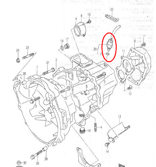

Salex Posted June 24, 2010 Share Posted June 24, 2010 Dupa cum banuiam ! Daca schema este corecta, contactul este incercuit cu rosu : Link to comment
Dr.L Posted June 24, 2010 Share Posted June 24, 2010 Schema e corecta,am verificat azi si ala e! E mufa alba din poza: Si toate firele care vin la luminile din spate le gasesti dupa panoul asta: Acolo ai 2 mufe (posibil 3,una parca e pt hayon:dezaburire,stergator etc),una cu mai putini pini care e pt stopul din dreapta si inca una cu mai multi pini,care e pt restul lampilor(stop stanga,lumina numar,lampa ceata si marsalier). Toate firele astea coboara pe deasupra rotii: Bafta! Link to comment

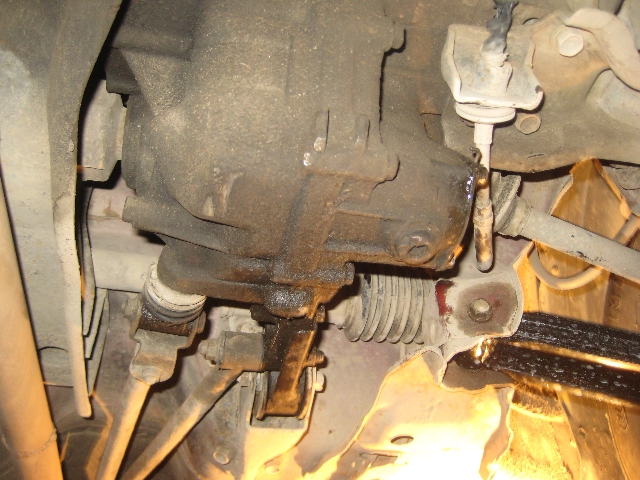

ptkmotors87 Posted November 15, 2013 Share Posted November 15, 2013 Salut, Va rog sa ma ajutati cu cateva sugestii legat de rezolvarea problemelor la aprinderea lampii de marsarier. Am procedat in felul urmator: - am verificat becurile si sunt ok - am verificat conectorul de langa far si are firele ok. La iesirea de langa roata nu am verificat...din motivul pe care il mentionez imediat mai jos. - am verificat sonda, avea firele care ies din sonda rupte. Am testat firele care vin de la mufa sa vad daca primesc curent si marsarierul s-a aprins, asadar am decis sa inlocuiesc sonda (acesta este si motivul ptr care nu am verificat firele la iesirea de langa roata). - am inlocuit sonda, insa becurile de marsarier tot nu se aprind. Ce am observat la sonda noua, sub capacul negru care acopera firele care ies din sonda, este faptul ca sunt lipite cu ciocanul si mi s-a parut foarte fragila toata lipitura. Ce as dori sa stiu: - E posibil sa fie totusi lipitura firelor de la sonda? - Sonda are firele lipite cu ciocanul? Mie se pare cam ciudat. - Exista altceva ce as putea sa verific si nu am verificat inca? Multumesc! Link to comment
Dr.L Posted November 16, 2013 Share Posted November 16, 2013 Daca faci scurt firelor care vin de la intrerupator si becul se aprinde, intrerupatorul e de vina! Eu nu mai stiu cum arata... Link to comment
ptkmotors87 Posted November 17, 2013 Share Posted November 17, 2013 Eu am facut scurt firelor care vin de la lampa si se leaga la mufa sondei si marsarierul s-a aprins. Cand am pus sonda si am conectat mufa ei la mufa care vine cu firele de la lampa nu s-a mai aprins. Cand spui intrerupator te referi la sonda sau e un alt intrerupator de care nu stiu eu si pe care ar trebui sa il verific? Link to comment
Dr.L Posted November 17, 2013 Share Posted November 17, 2013 On 11/17/2013 at 9:36 AM, ptkmotors87 said: Cand am pus sonda si am conectat mufa ei la mufa care vine cu firele de la lampa nu s-a mai aprins. Ai bagat si cutia in marsarier? Cu contactul pus (cred). On 11/17/2013 at 9:36 AM, ptkmotors87 said: Cand spui intrerupator te referi la sonda Da. O mai poti testa si afara: apesi pe capul ei (nu stiu cat si daca iti mia trebuie un obiect cu care sa apesi). Dar pare sa nu functioneze... Daca atingi firele acolo unde sunt cositorite, se aprinde becul? Link to comment
ptkmotors87 Posted November 17, 2013 Share Posted November 17, 2013 (edited) Multumesc frumos ptr sugestiile oferite. Acum am revenit de la masina. Am scos sonda si am verificat firele care intra in ea, le-am izolat ptr ca se atingeau intre ele, faceau scurt si putea fi o cauza ptr care marsarierul nu se aprinde cand pun sonda in cutia de viteze. Dupa asta am facut testul afara, cu contactul pus si cutia in marsarier, am apasat pe sonda si marsarierul s-a aprins. Din pacate, bucuria a durat pana am pus sonda in cutia de viteze. Asadar ma gandesc ca problema este din cutia de viteze. Nu cunosc inca mecanismul cutiei, dar ma gandesc ca ar trebui ca atunci cand bag in marsarier, ceva din cutie sa apese in sonda, asa cum am facut eu de afara, si sa aprinda becurile. Am dreptate? Ai vreo sugestie in stadiul acesta? Multumesc! Edited November 17, 2013 by ptkmotors87 Link to comment
Tonyus Posted November 17, 2013 Share Posted November 17, 2013 Scoate sonda, pune in marsarier, introdu un stift (surubelnita subtire) in locul sondei si masoara cat intra (distanta intre gaura si acel "ceva" care trebuie sa apese pe sonda). Apoi vezi daca acea distanta e mai mica decat partea filetata (care intra in cutie) plus bila (presupun ca e o bila in capatul sondei). Link to comment
ptkmotors87 Posted November 17, 2013 Share Posted November 17, 2013 Voi face si aceasta verificare. Da, asa este, e o bila in capatul sondei, asa am verificat afara daca functioneaza marsarierul si a fost ok. Si in cazul in care distanta e mai mare intram la partea mai complicata in care trebuie data cutia de viteze jos si tot tacamul, asa-i? Multumesc frumos ptr ajutor! Voi reveni cu noutati! Link to comment
