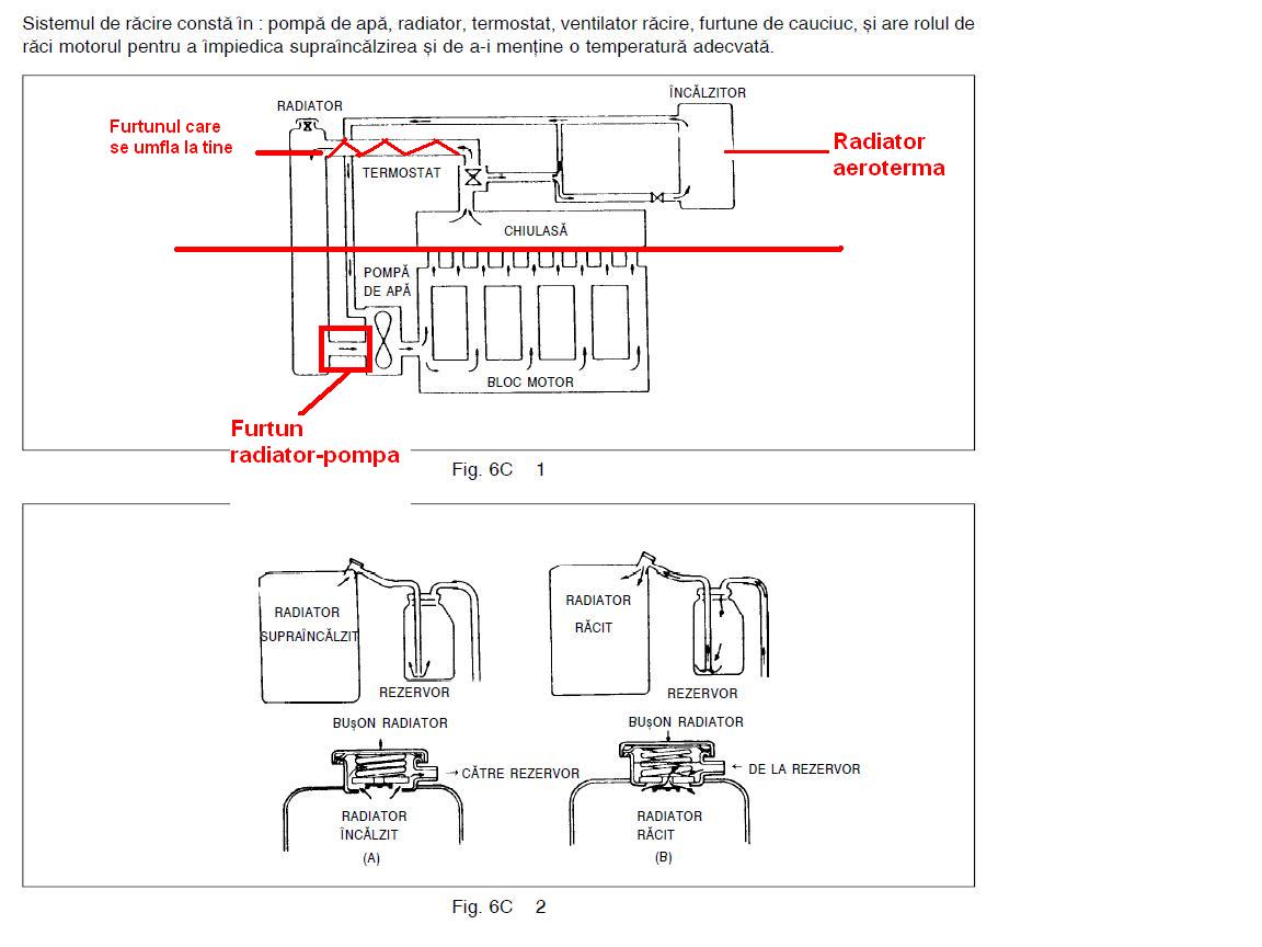

b52jgp Posted December 16, 2010 Share Posted December 16, 2010 (edited) Ai aici o poza cu sistemul de racire poate iti dai seama mai usor de unde ar putea fi... Verifica cele din poza, inclusiv furtunele de la radiatorul aerotermei, totusi ciudat este ca nivelul din vas nu creste la ce presiune ai tu acolo ar trebui sa dea p afara Edited December 16, 2010 by b52jgp Link to comment

b52jgp Posted December 16, 2010 Share Posted December 16, 2010 Pai stai un pic daca s a intamplat asta cu capacul ai descoperit problema - dar intrebari: 1 - nivelul de lichid din vas creste cand creste temperatura? 2 - indicatorul de temperatura din bord se mai misca sau ramane pe rece? Link to comment
petrysor Posted December 16, 2010 Share Posted December 16, 2010 On 12/16/2010 at 1:41 PM, b52jgp said: Pai stai un pic daca s a intamplat asta cu capacul ai descoperit problema - dar intrebari: 1 - nivelul de lichid din vas creste cand creste temperatura? 2 - indicatorul de temperatura din bord se mai misca sau ramane pe rece? [/quo nivelul nu creste cand motorul se incalzeste.indicatorul ala din bord sta intre min si jumate,cam la un sfert sa zic.niciodata nu a urcat mai sus.caldura baga. Link to comment
