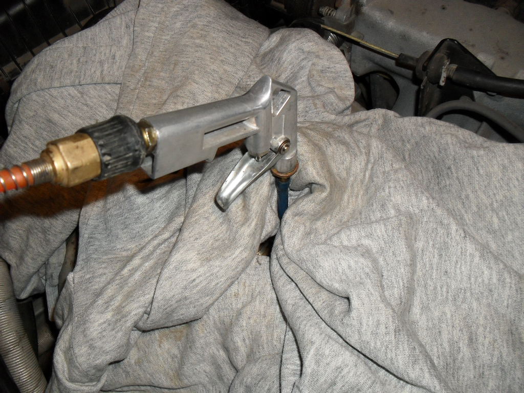

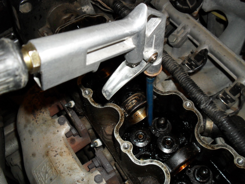

Astfel scot tachetii hidraulici, poate cineva este interesat.
In faza doi, se acopera cu ceva (eu mi-am pus nadragii) :) ) din doua motive:
1. Sa nu improaste ulei peste tot in compartimentul motor.
2. Pentru siguranta, sa nu treaca tachetul prin capota. :) ) Glumeam, desigur. Se tine cu podul palmei pe cirpa in dreptul tachetului si se dau socuri de/cu aer.
post-20861-084045300 1290105008_thumb.jpg post-20861-047743000 1290105044_thumb.jpg

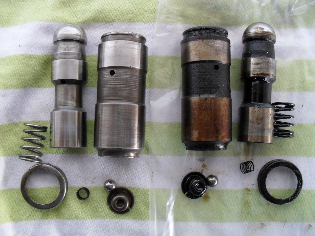

acum sa va spun noutatile !!! Nu folositi ulei Aral !!!! sfatul meu care am folosit aproximativ 80.000 km si sa va spun de ce : acum cateva zile m-am apucat si am dat din nou toti tachetii jos ,am bagat in toate canalele spray de curatare am lasat , am suflat,am repetat operatia de cateva ori pana ce am considerat ca e ok (pentru niste canale atat de mici am scos cantitati enorme de "mal" uscat ) am remontat totul si in drum spre casa ce sa zic bataia aceea era acolo (va dati seama cat de dezamagit eram!) a doua zi am forjat motorul batranicii ,apoi sus pe rampa dat uleiul jos (ulei de 3000 km 10W60 Castrol )si stupoare acesta era deja negru,schimbat filtru de ulei si bagat 5W40 ! Cand am urcat pe rampa tachetul se auzea dupa schimbarea de ulei indiferent cat am chinuit-o acesta nu s-a facut auzit !Mentionez ca masina are 300 mii km si mi-a fost teama ca nu cumva acum cu un ulei mai putin vascos sa vad albastru pe teava de esapament (mii de multumiri lui Tolin pe aceasta cale )
sper ca in curand sa dau jos baia de ulei sa curat namolul din ea + sorbul pompei de ulei
