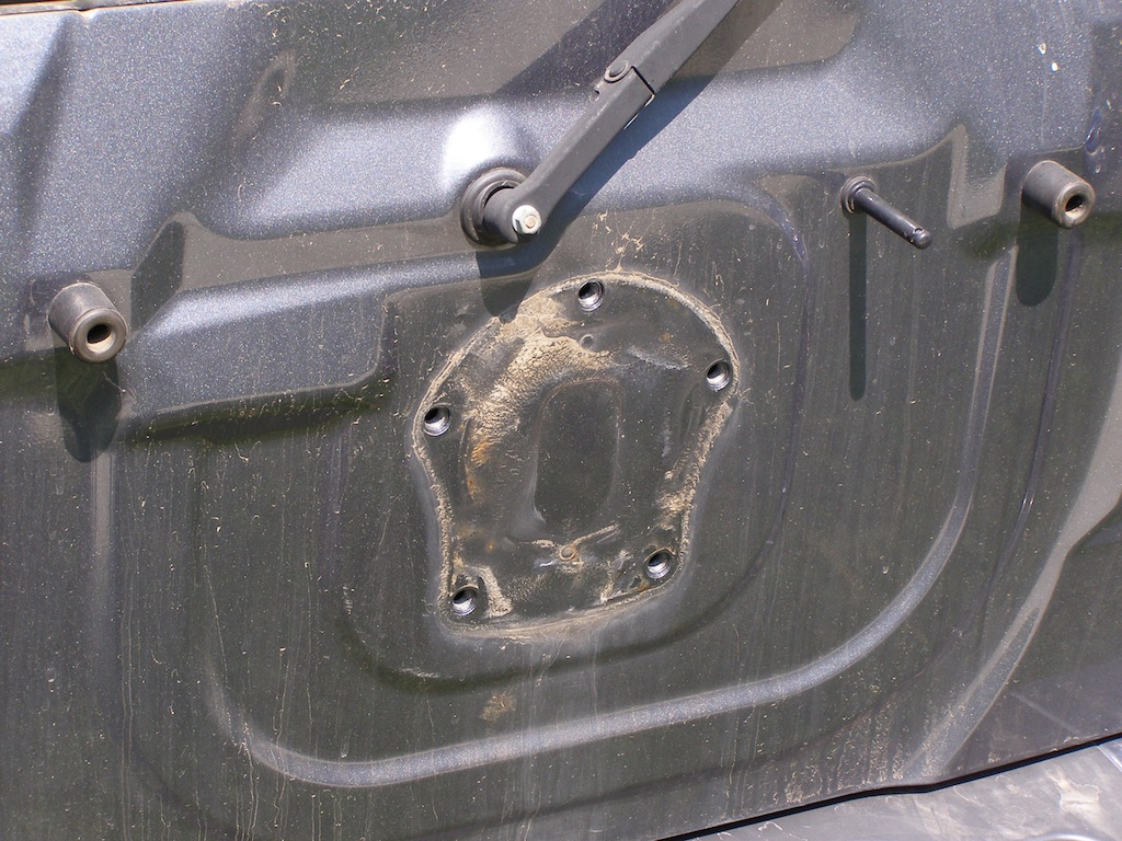

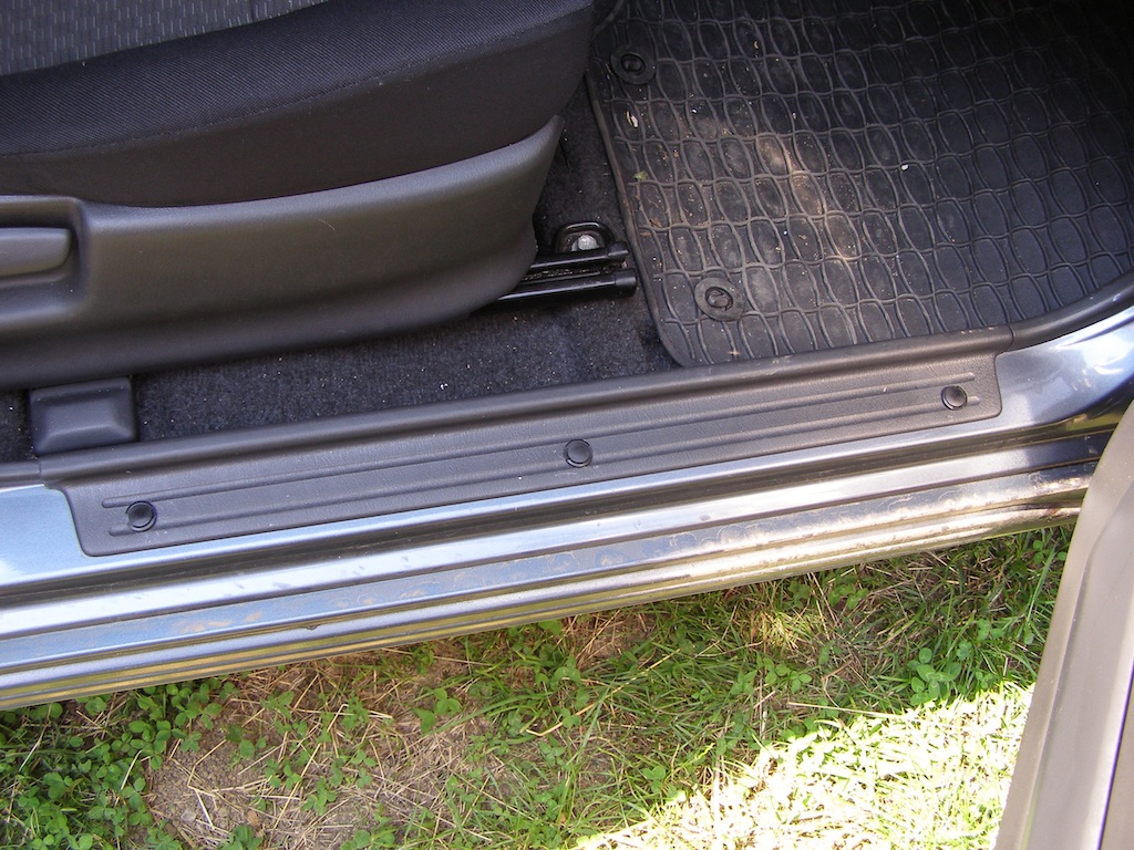

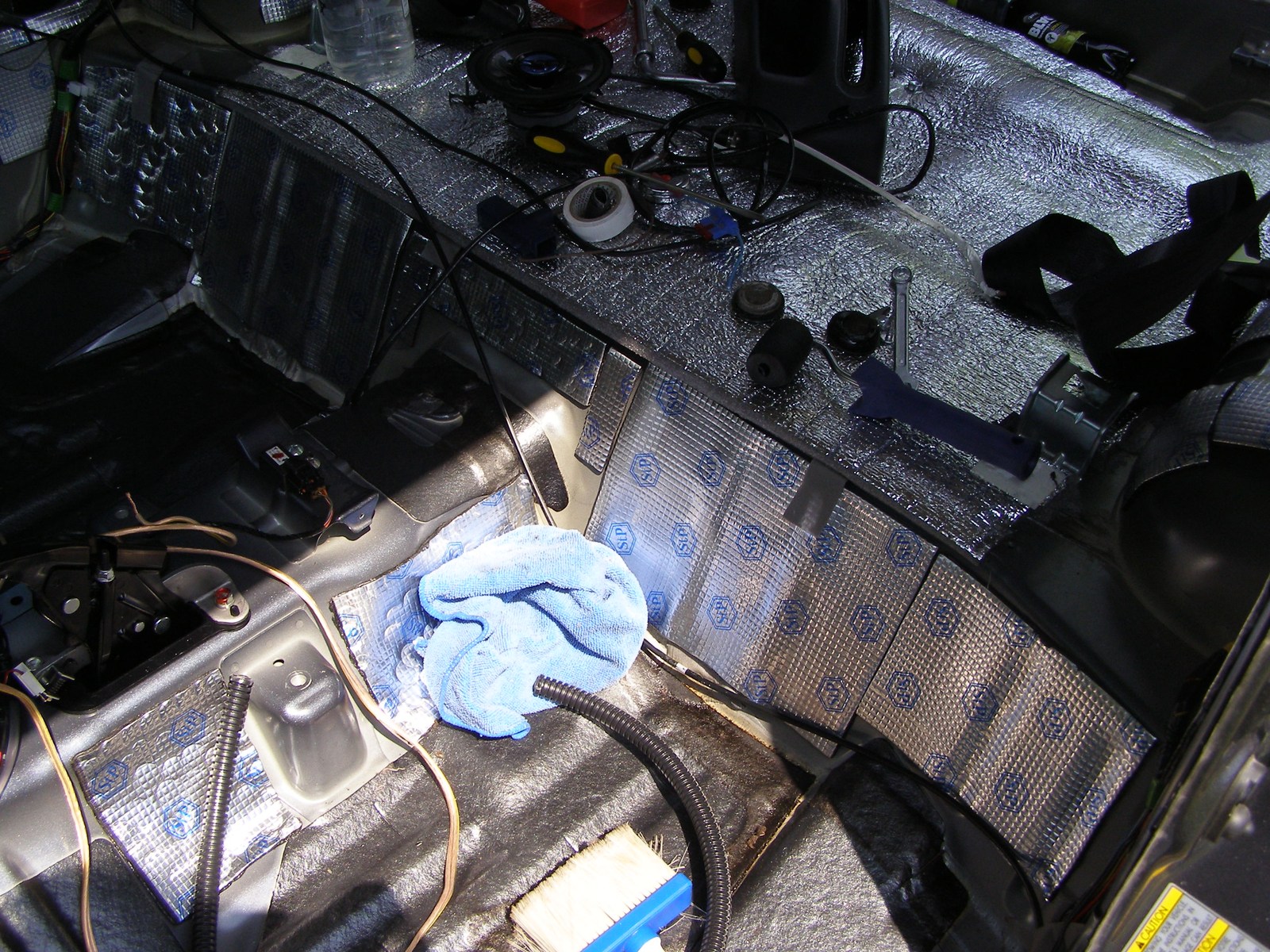

VAXXi Posted April 16, 2011 Author Share Posted April 16, 2011 Tadadam! De la ce-am plecat: Materialele antivibratii din fabrica (LOL), indepartate repede cu pistolul cu aer cald: Plasticele tratate cu material antivibratii: Sticla de bautura pentru degresare: Aripile spate si pasajele (plus cablurile invelite in acelasi burete de mai sus): Boxele spate si izolarea mecanismului de la centura de siguranta, care zbarnaia: Cu multa munca de convingere, panourile laterale au intrat la locul lor si-am pus izolatie pe podea (suruburile de la scaune le-am uns si pus la loc sa nu imi rugineasca filetul, urechile de la bancheta le-am lasat pentru ca-s bune la legat bagajele): Mocheta in loc de bancheta: Mult mai bine Link to comment

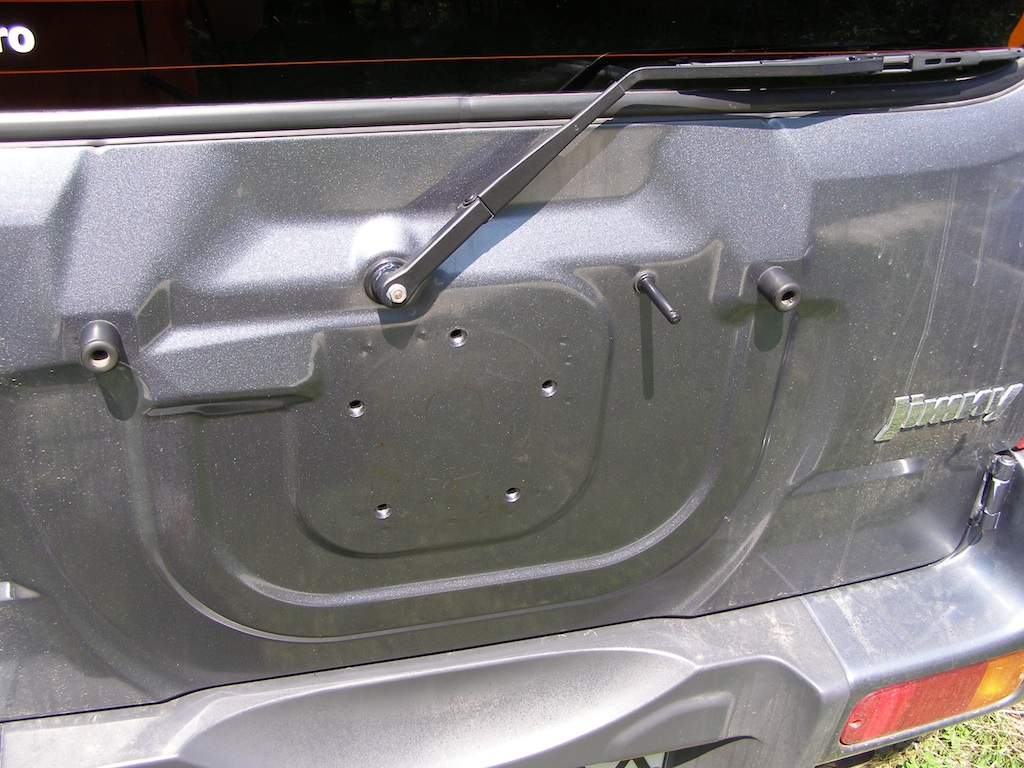

VAXXi Posted July 11, 2011 Author Share Posted July 11, 2011 Am trecut si ITP-ul intre timp Weekend cu un pic de timp pentru surubareala, asadar: - desfundat o duza de la stropitoarea de parbriz - pragurile rezolvate cu braduti (erau prinse doar in niste clipsuri care s-au rupt) - curatat pamantul de pe zavorul capotei care devenise negru si uns cu vaselina teflonata - dat jos suportul rotii de rezerva, loc cu potential de rugina; sters, curatat, uns Si un pic de joaca in albia paraului: http://www.youtube.com/watch?v=ooW23DVUG2E Link to comment

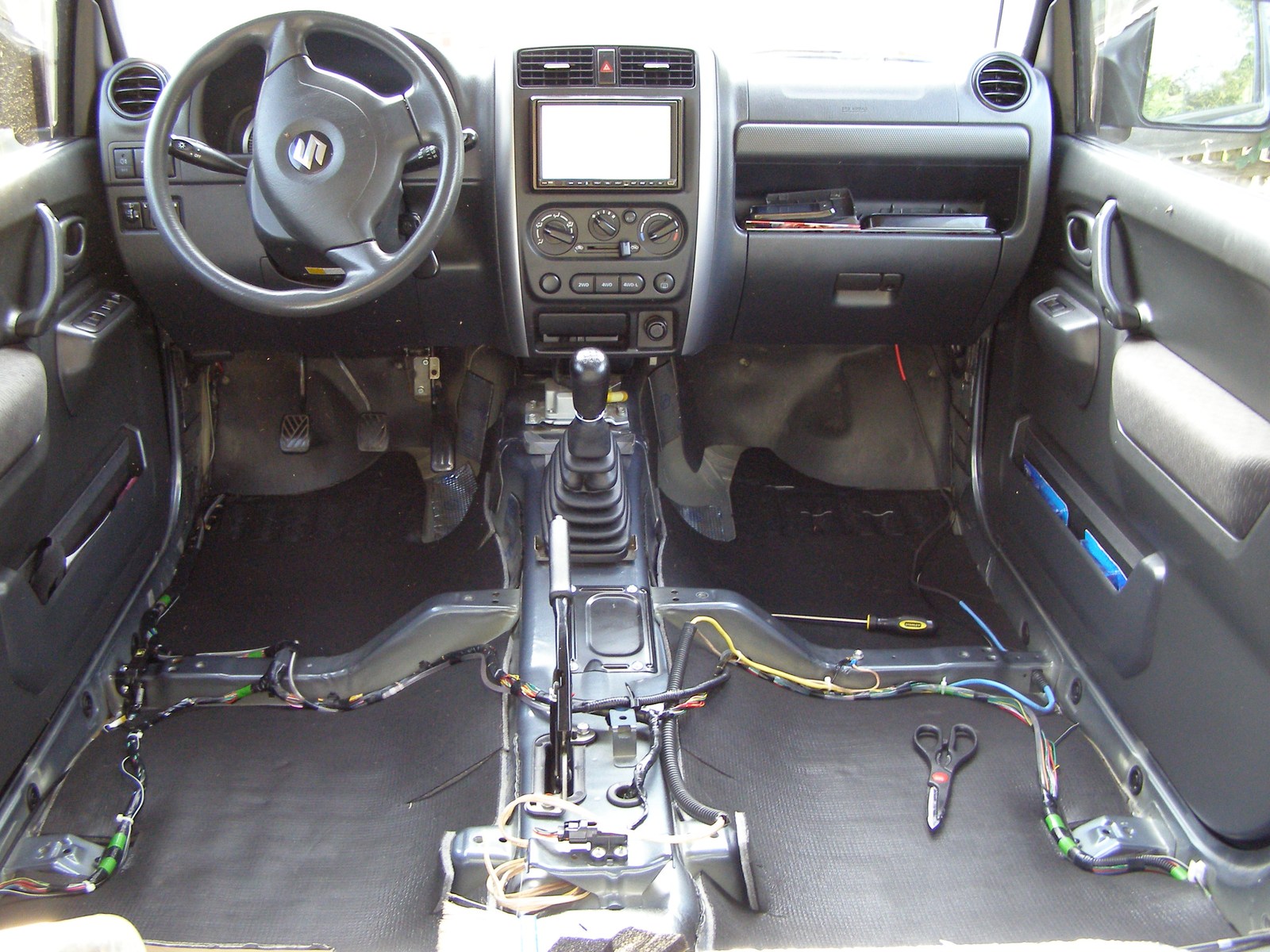

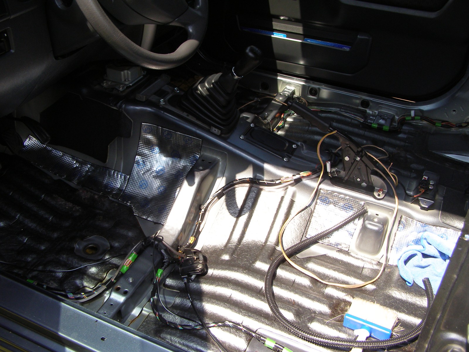

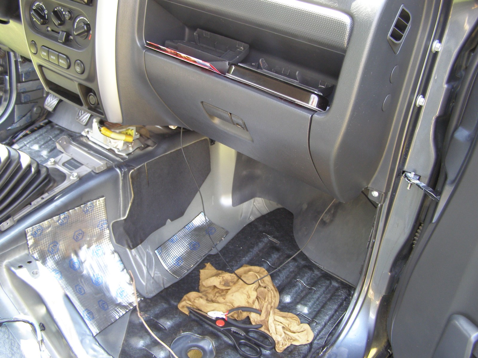

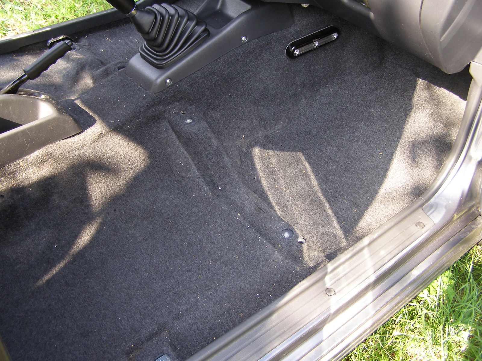

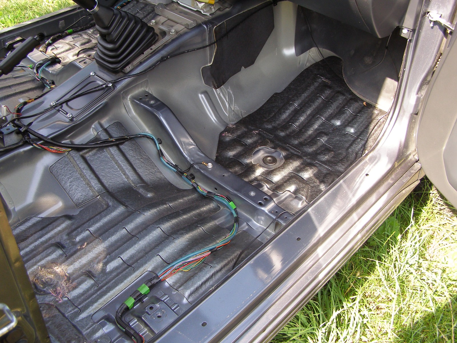

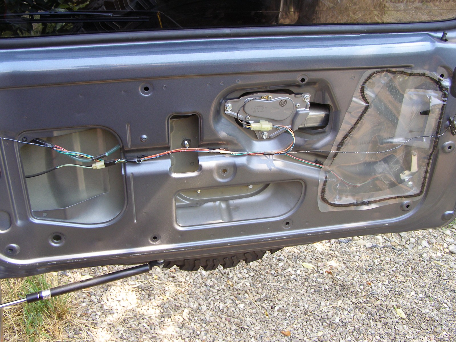

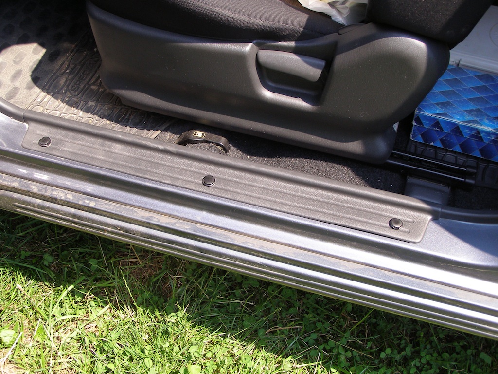

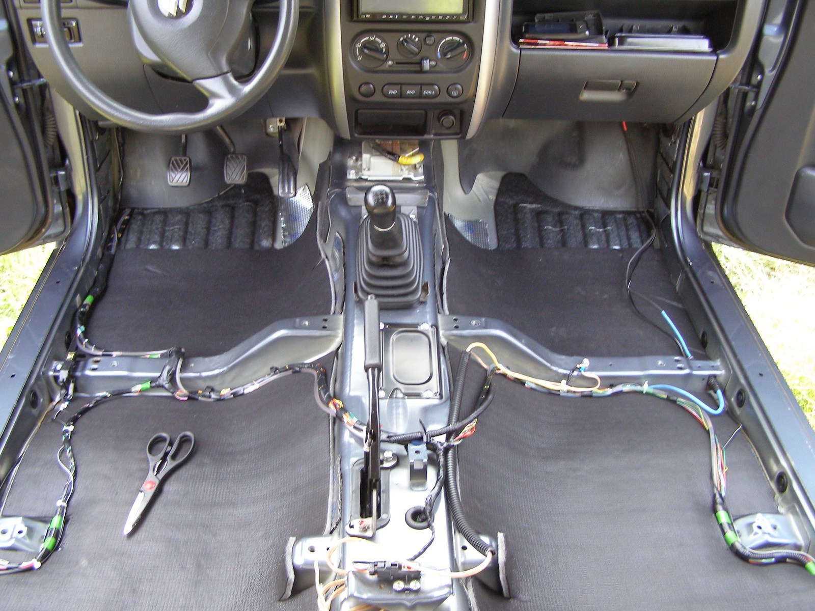

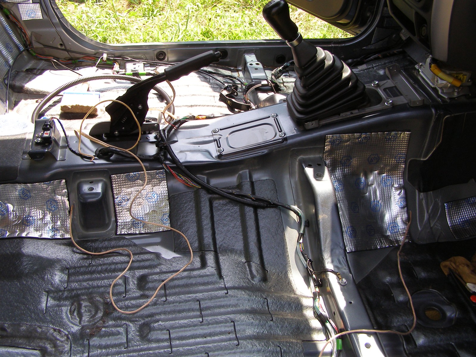

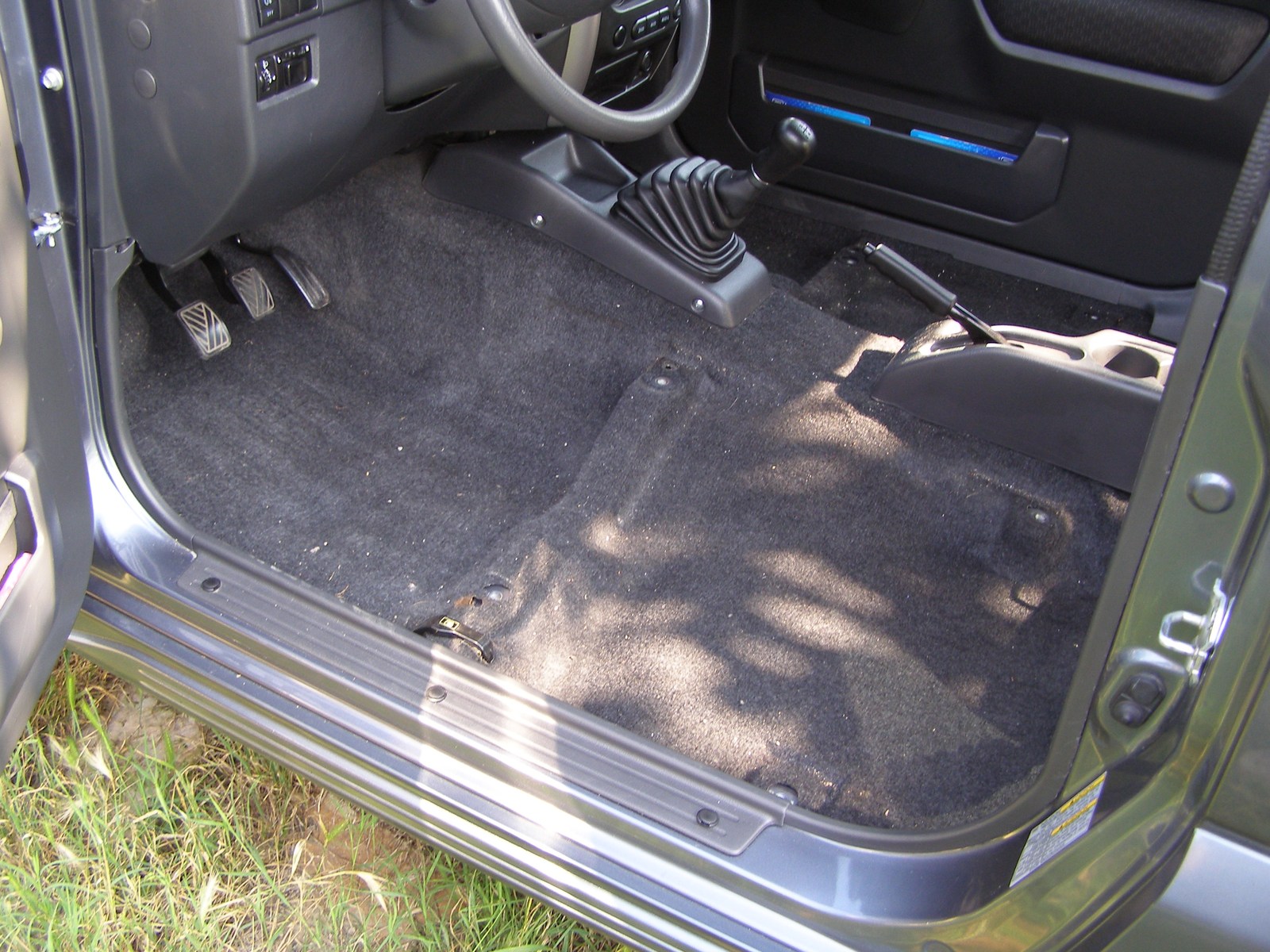

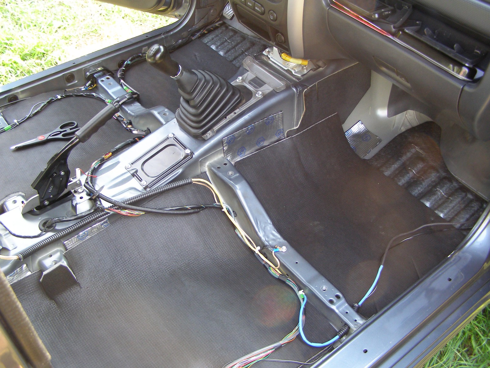

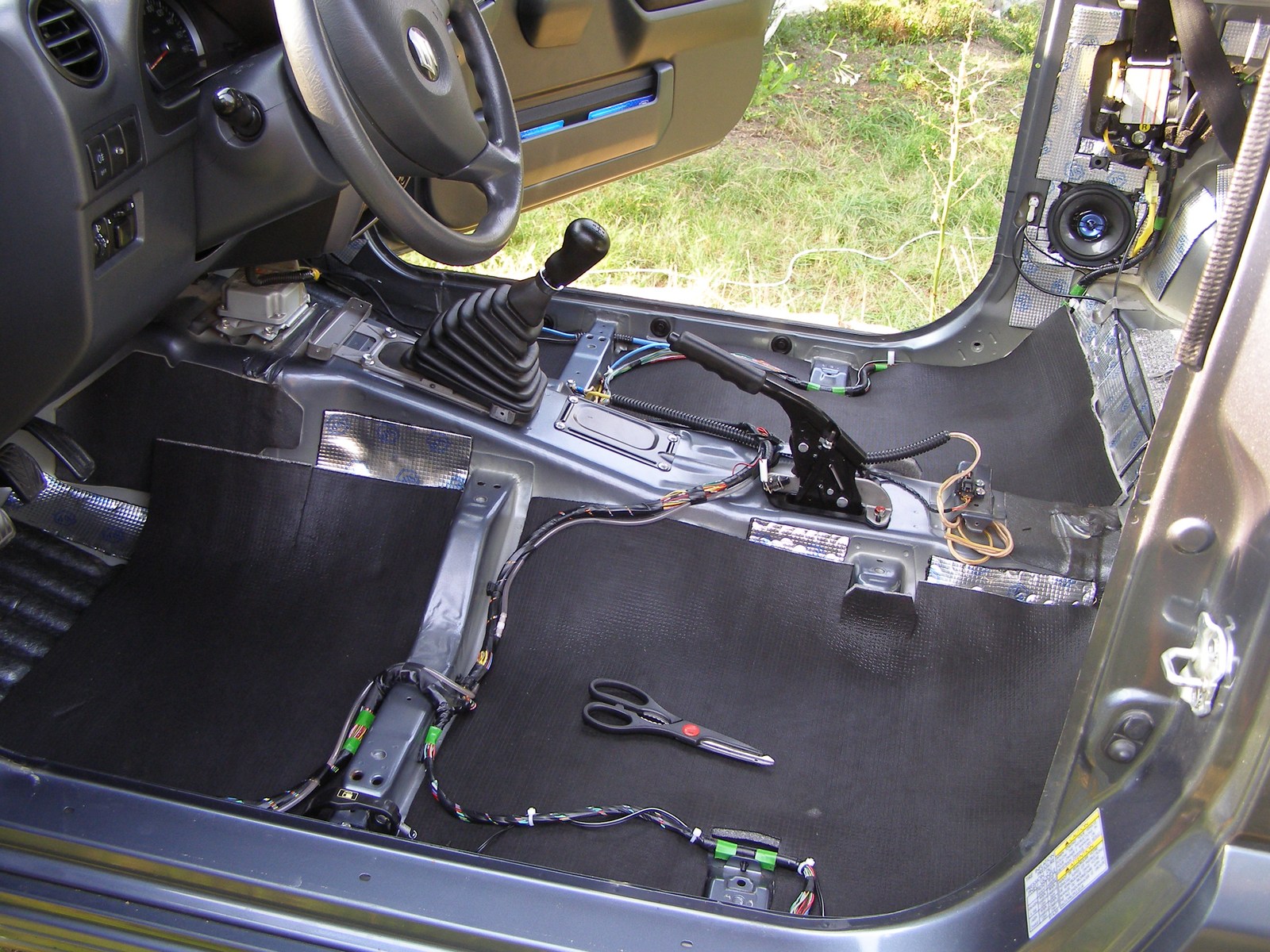

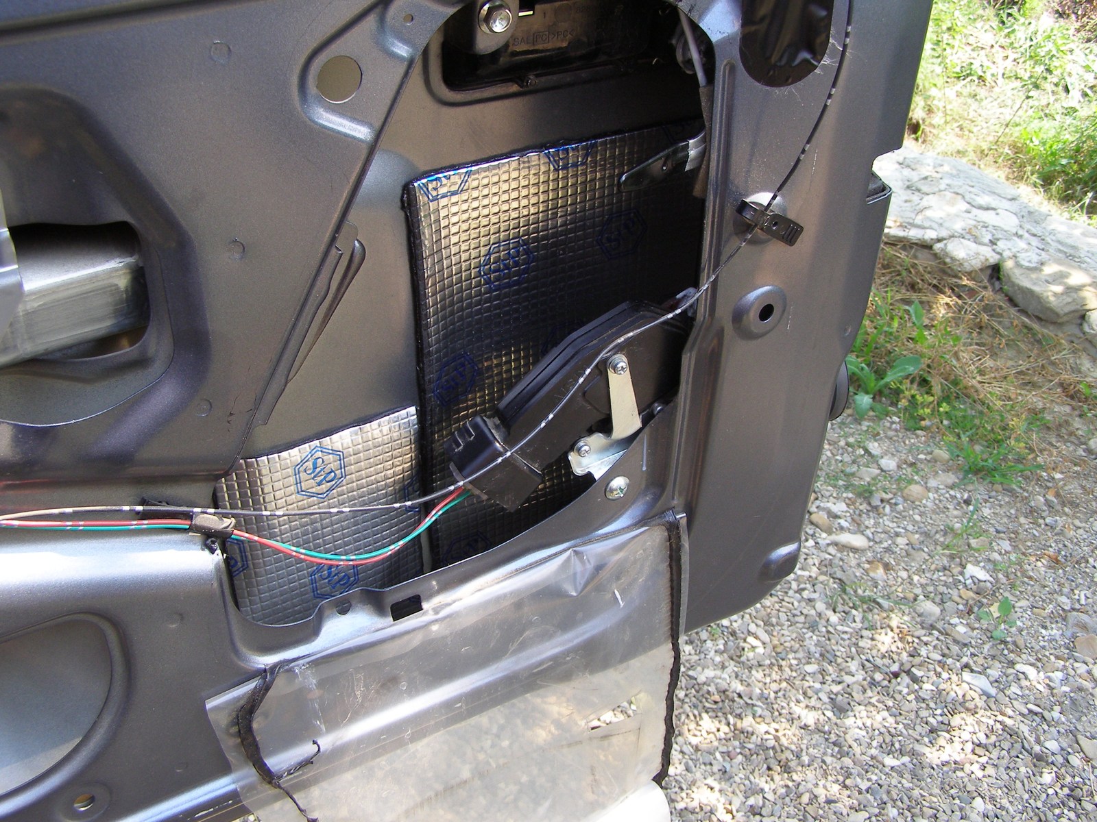

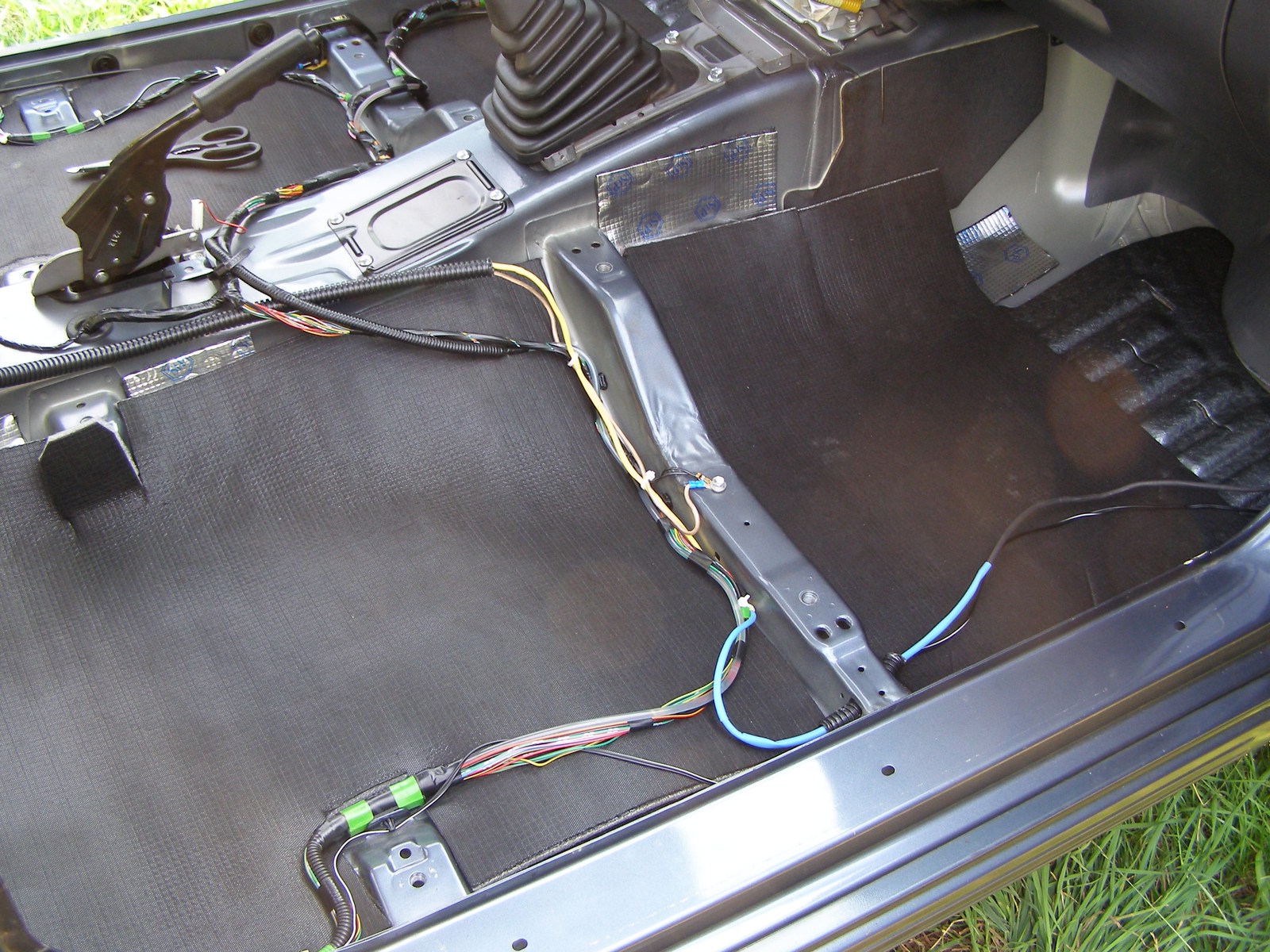

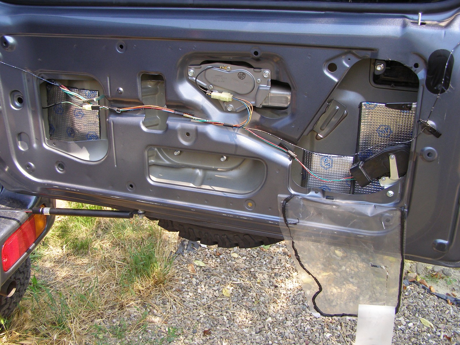

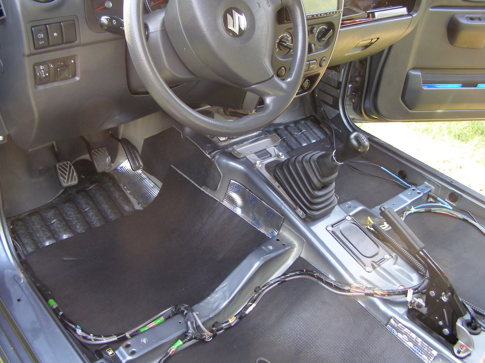

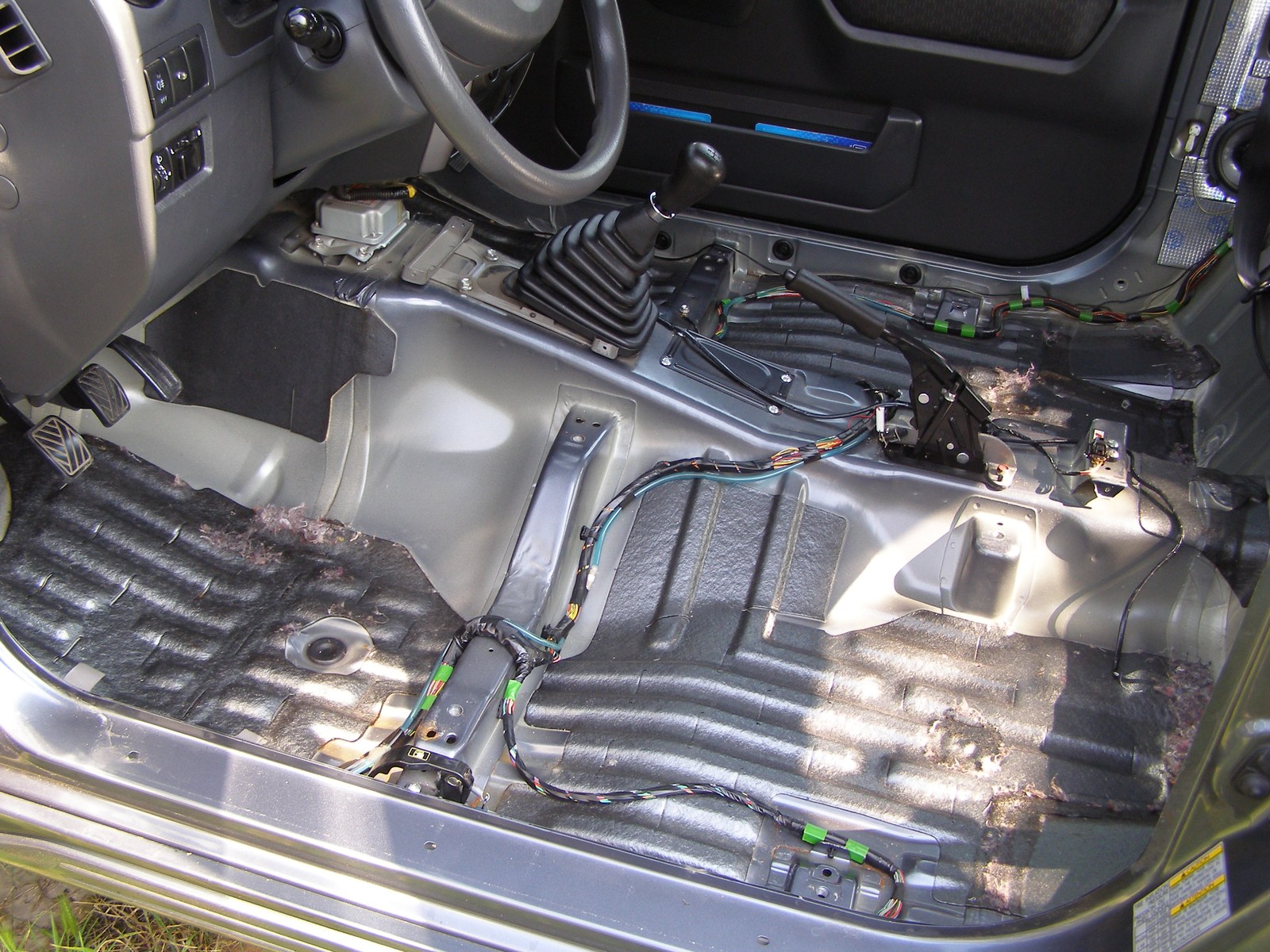

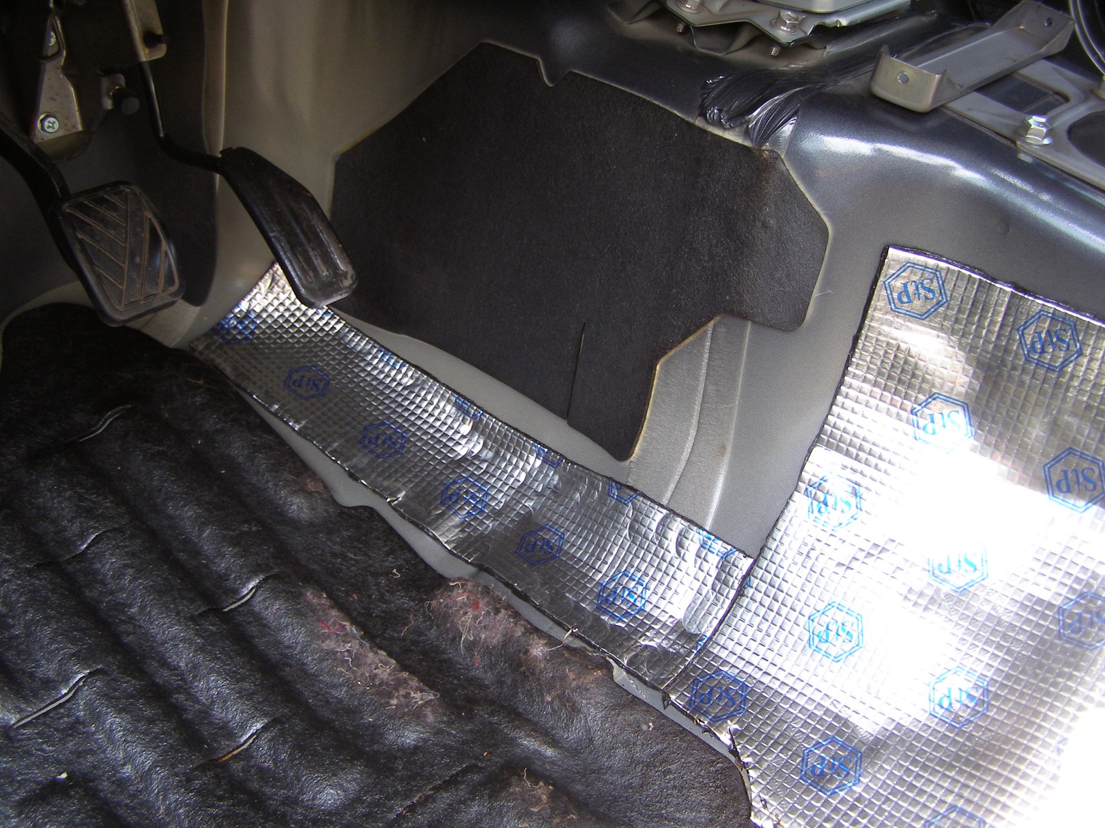

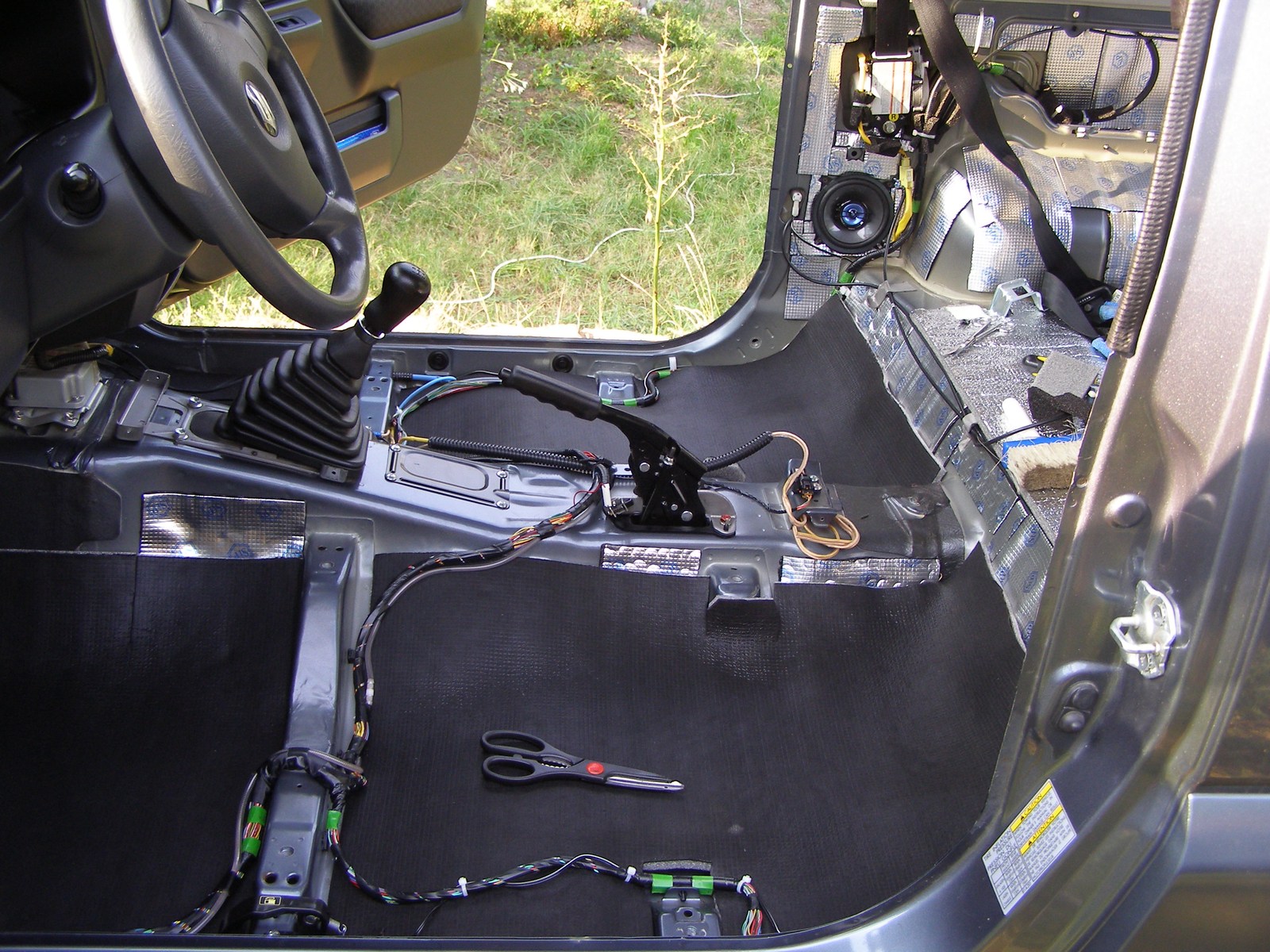

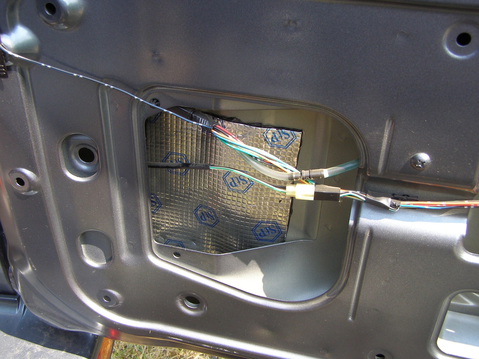

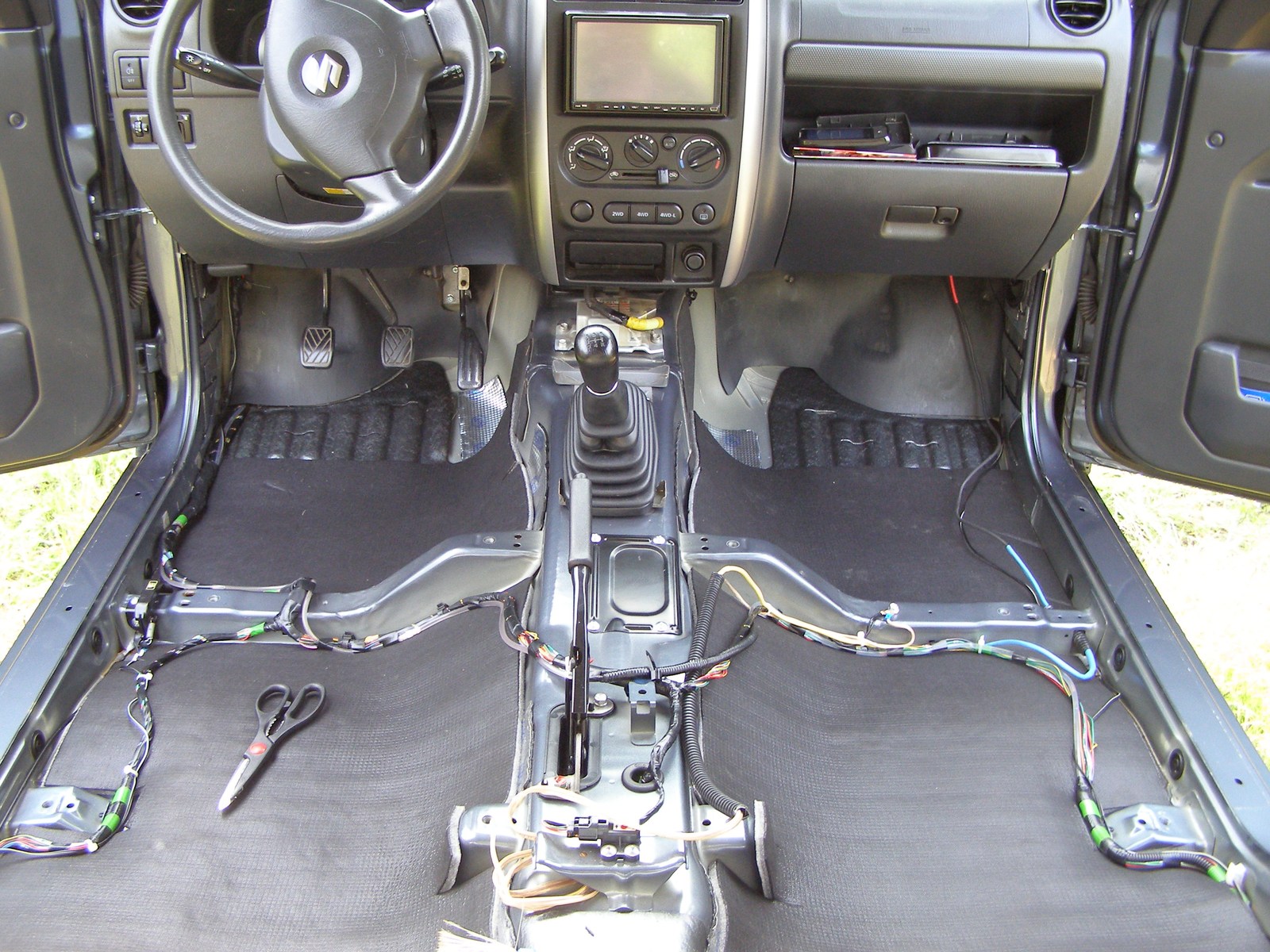

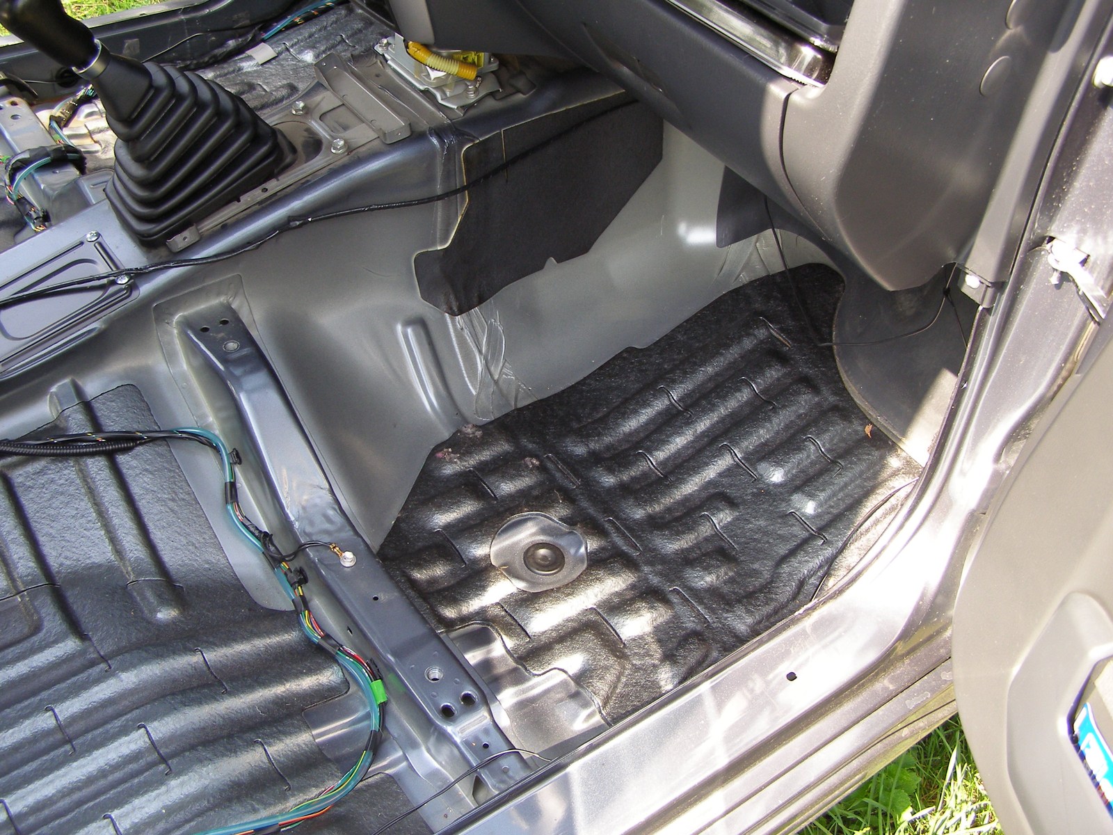

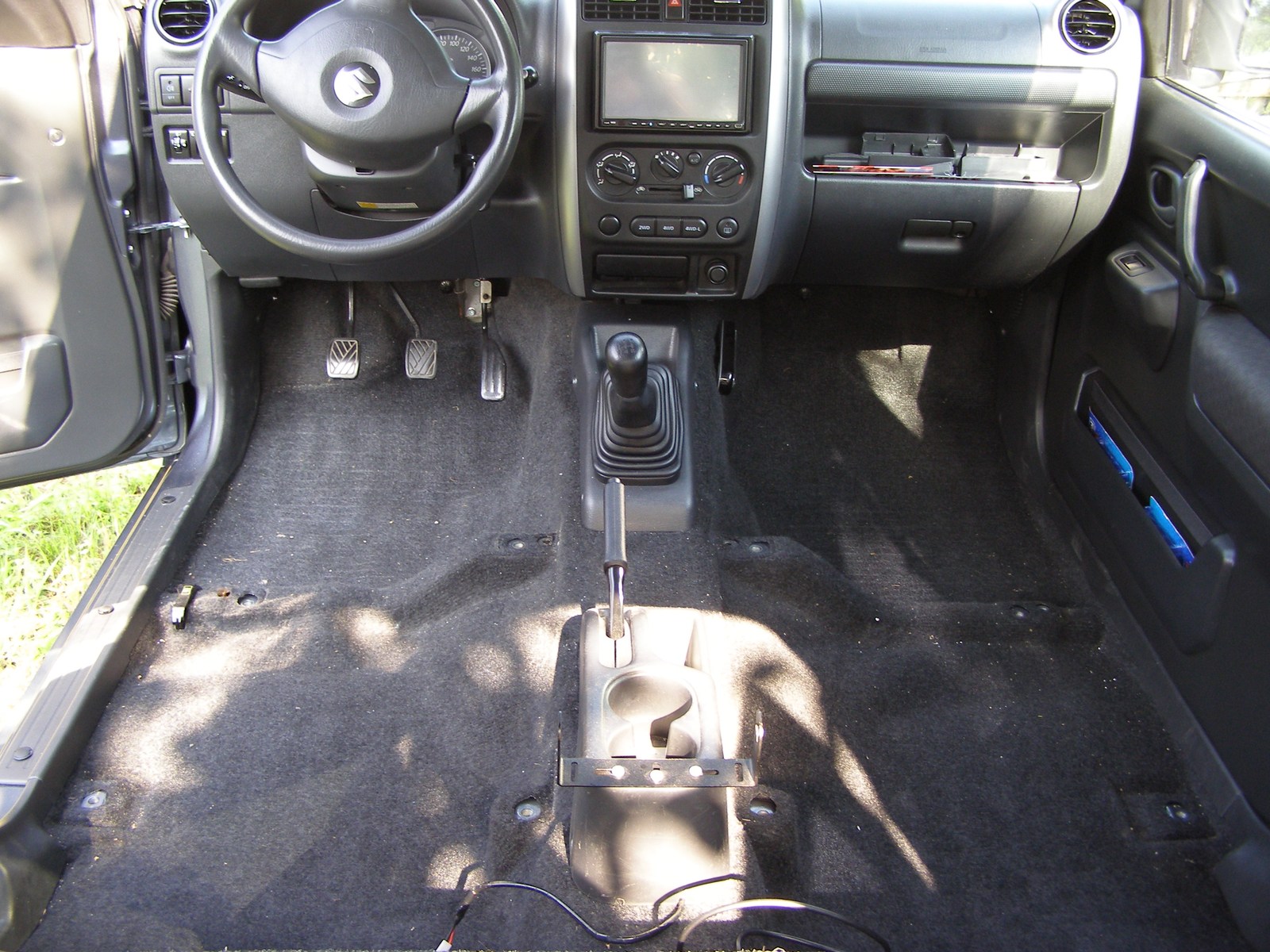

VAXXi Posted July 17, 2011 Author Share Posted July 17, 2011 Un weekend plin de surubareala, adicatelea am rezolvat si restul izolatiei fonice (ar mai fi portierele, da' se amana pentru cand e gata si proiectul de oglinzi incalzite). Dam jos scaunele: Let me see you stripped: Punem materialul "low frequency killer" (antivibratie): Punem materialul de izolatie fonica si termica: Daca tot mai avem material, sa facem si usa spate: Evident, daca am dat jos covorul am sters/curatat/gresat tot ce trebuia p-acolo. De asemenea, am inlocuit firul folosit pan' acum pentru statie cu unul corespunzator (uz auto, 2x2,5 mm + soclu siguranta waterproof) care va fi legat la o priza de bricheta in cotiera pentru statie + diverse accesorii. Si unul dintre noile stickere Link to comment

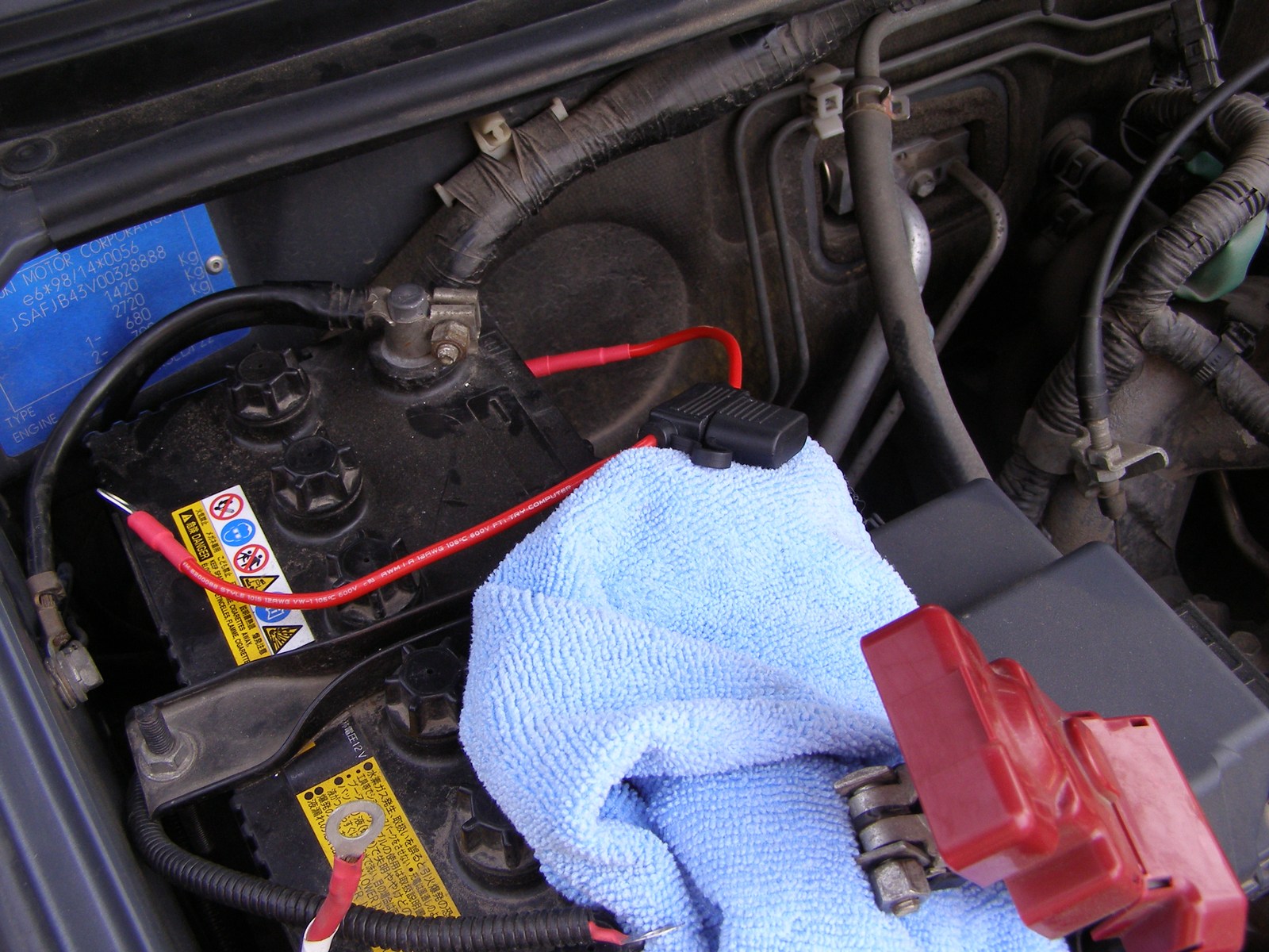

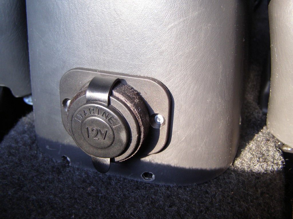

VAXXi Posted July 31, 2011 Author Share Posted July 31, 2011 Ha, asta e mai tare decat intalnirea de autocolante ) trebuia sa ma tragi de maneca ! Ma luptam din greu cu priza asta, pe care-am dovedit-o pan' la urma... totul in cotiera aia e groaznic de inghesuit, a trebuit sa calculez/masor de mi-a venit rau ca sa se incadreze. Acum am priza pe direct pentru compresor/lada frigorifica/aspirator/etc, desigur cu siguranta (testata de 2 ori, hehe). Cand vine protectia de baterie va fi instalata si ea, ca sa nu patesc vreo surpriza si sa ma trezesc cu ea descarcata. Rezolvat si SWR-ul antenei, capetele barelor de portbagaj fiind de plastic n-aveau nici o legatura cu caroseria ... l-am scos la 1.5. Antena tot prinde zgomot cu motorul pornit, da' pentru a-l elimina trebuie o munca titanica (legat caroseria de sasiu, sasiul de evacuare, etc), asa ca ... squelch. Link to comment

KumKum Posted August 1, 2011 Share Posted August 1, 2011 Buna treaba ai facut cu izolarea fonica, impresii dupa? Link to comment
VAXXi Posted August 1, 2011 Author Share Posted August 1, 2011 Bineinteles: e mult-mult mai liniste inauntru. Iar cu ultimul pas (covorasele) s-a redus semnificativ zgomotul dinspre calea de rulare si transmisie. Link to comment
