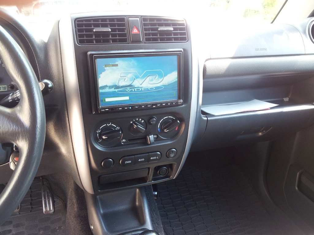

VAXXi Posted August 20, 2012 Author Share Posted August 20, 2012 Unitatea 2 DIN chinezeasca incepuse sa-si arate varsta, nemaipreacitind discuri si facand mofturi pe GPS. In rest, nimic de zis, a rezistat mai mult decat onorabil, DAR: touch screen intr-o masina = bad idea, instalarea fusese facuta prost (cabluri & celelalte), limitarile Windows Mobile se vedeau din ce in ce mai des. Ca atare, am revenit la un "tried and true" adicatelea un Alpine clasic 1 DIN cu MP3 si USB de care sunt foarte incantat deocamdata. Dupa multe injuraturi si munca precum la balamuc multumita dobitocilor de la Alpine care n-au considerat de bun simt sa includa si 2 table nenorocite in cutie pentru a adapta o unitate europeana la montaj pe masina japoneza, am reusit si sa-l instalez. Din pacate, boxele de 16,5 cm pe care le planificasem a fi instalate in spate cu niste inele adaptoare confectionate de mine NU INCAP, fir-ar sa fie, pur si simplu e prea mica masina asa ca probabil le voi face boxe de casa, asta e. S-a imbunatatit sunetul, nu mai distorsioneaza cum facea chinezaria si suna mai bine in general. Cand s-or strica petardele de Explode de pe spate le schimb cu ceva mai bun, pana atunci nu mai desfac plasticele alea din spate ca mi-au mancat zilele, fir-ar sa fie de japonez corijent care le-a proiectat 57135 km, 8.641 consum mediu, 2783.67 litri. Link to comment
hepea Posted August 21, 2012 Share Posted August 21, 2012 pur si simplu e prea mica masina Te-am vazut zilele trecute pe la Razoare si chiar ca e mica masina. Mai si consuma mult. Go to the next level Link to comment
VAXXi Posted August 21, 2012 Author Share Posted August 21, 2012 Nu mi se pare asa mult, tine cont ca e consum 50-75% de oras. Am studiat "next level" si nu m-a atras nimic (sau ce m-a atras nu e sustenabil intr-o tara cu 6 lei benzina si impozitele de rigoare). Dupa upgradeul la CD player, recablare si re-asezare boxe suna foarte ok, doar ca n-o sa pot sa fac discoteca mobila cu masina Link to comment

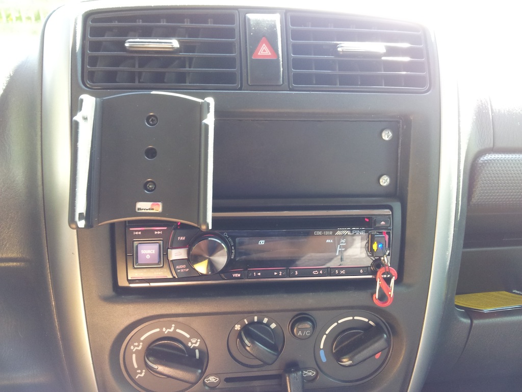

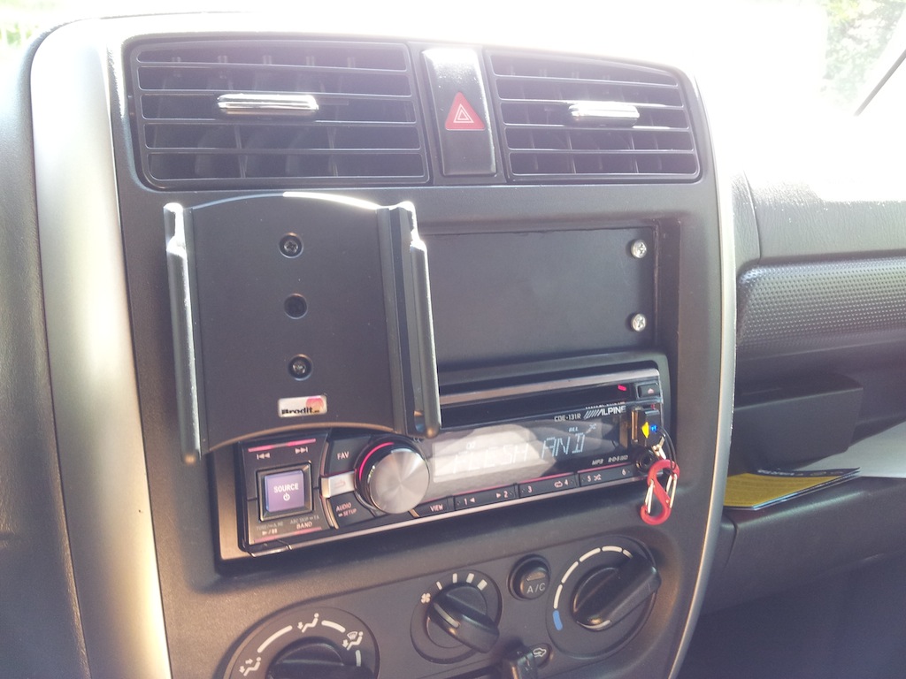

VAXXi Posted August 30, 2012 Author Share Posted August 30, 2012 Asaaa... dupa cum ziceam, schimbasem chinezaria 2 DIN cu un CD player, ca atare ramasesem cu o gaura de 1 DIN in bord. Am reparat si firele pe care le legasem gresit in mufa ISO, inversasem +12V permanent cu +12V comutat, chestie care facea ca Alpine-u' sa nu tina minte setarile (logic). Inarmat c-o placuta, niste urechi de plastic recuperate de la un ambalaj de UPS, suruburi si minunata unealta numita Dremel am pus osu' la treaba. Dupa ore bune de migaleala in stil "chinez batran" ca sa se-ncadreze bine plasticele alea afurisite, am ajuns de la: la In spatiul ramas cred ca ar intra perfect un ScanGauge Link to comment
madkat Posted August 30, 2012 Share Posted August 30, 2012 Mai se cere "rafinat" demersul. Incearca niste suruburi ca in poza. Ar arata mai bine decat cu astea de acum Dar la o nisa cam cum are Cielo/Espero sub cass nu te-ai gandit? Ca e utila, mai un telefon, o ciunga ceva... Link to comment
VAXXi Posted August 30, 2012 Author Share Posted August 30, 2012 Suruburile sunt provizorii, ca astea le-am avut la indemana. Oricum, se pot acoperi cu dopuri de plastic negre si nu se mai vede nimic (desi nu ma deranjeaza in mod teribil). Buzunar a avut din fabrica (venea cu spatiu pentru CD player si dedesubt un buzunar mic si ceas langa), dar nu imi trebuie buzunar (iar telefonul sta in suport acu'). M-am scos cu mufa de la ceas, este exact ce imi trebuie pentru viitoare traznai prin masina (are un +12V permanent, +12V comutat, +12V iluminare bord si masa). Link to comment
Mircea Posted August 30, 2012 Share Posted August 30, 2012 Acolo mergea sa-ti pui statia Link to comment
VAXXi Posted August 30, 2012 Author Share Posted August 30, 2012 M-am gandit, da' nu mergea. Alpine-u' se incinge semnificativ in functionare si statia noua are un radiator cat China care se incinge si el, cam fortam nota inghesuind toate alea acolo Link to comment

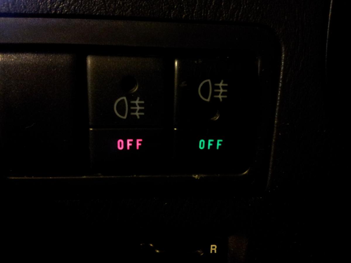

VAXXi Posted September 16, 2012 Author Share Posted September 16, 2012 Prin amabilitatea unui coleg de pe 4x4, am primit un buton original de proiectoare care a intrat la fix langa cel existent (n-am proiectoare de ceata pe fata, doar pe spate). E de la un Jimny pre-2005, asadar iluminarea e alba ... nu-i nici o problema, deoarece va fi folosit pentru a alimenta proiectoarele de teren asa ca-i ok sa fie "diferit" Din pacate n-am semnal la mufele de proiectoare de pe fata, cred ca lipseste releul pentru proiectoarele de fata, tre' sa investighez Link to comment
