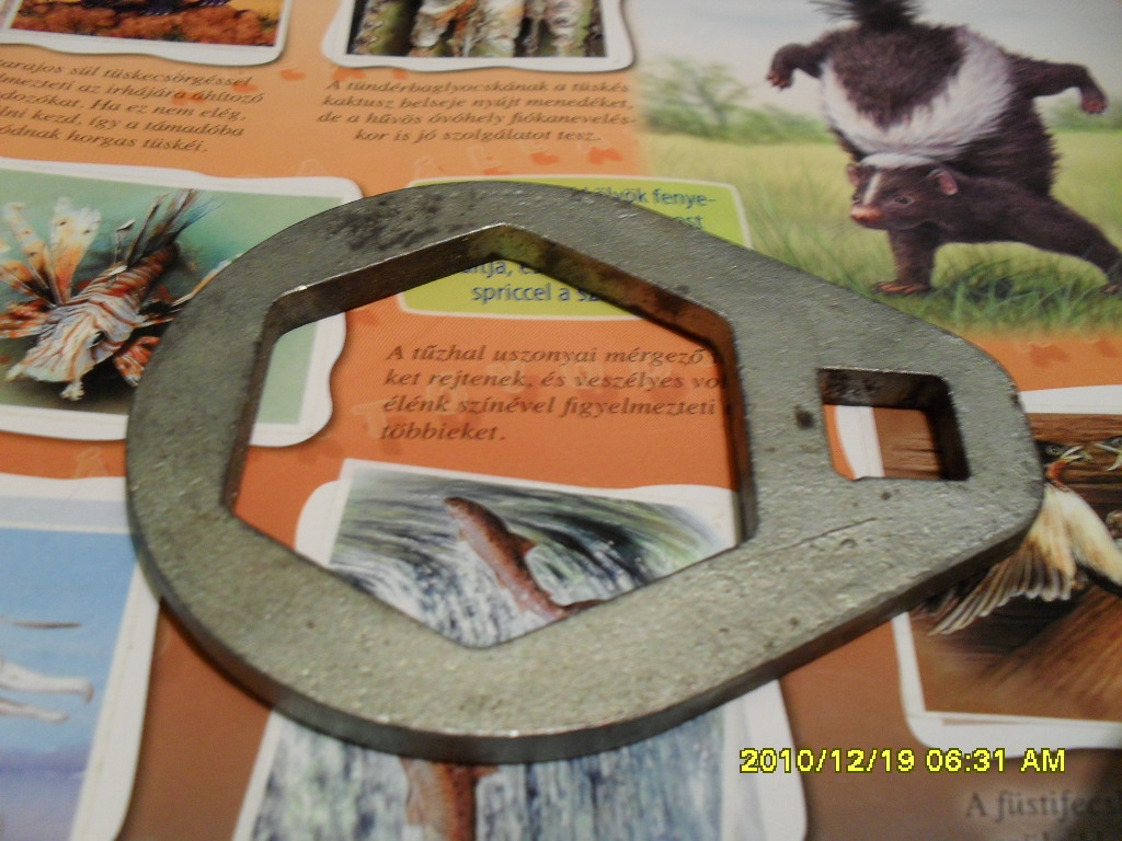

Viktor Posted December 19, 2010 Author Share Posted December 19, 2010 O scula care imi atirna prin garaj de vreo citiva ani. Se foloseste la slabirea/stringerea piulitei alea mari la coloana de directie Cielo, piesa nr 44 din manual. Ce-i drept, o singura data am folosit-o direct pe masina, pentru verificarea jocului. Nu stiu altii cum desfac acea piulita, dar eu cred ca fara o astfel de scula iti plingi de mila. ) Zile in sir am cautat aceasta scula, nimic, in final am inceput sa caut dupa dimensiuni de unde si rezultatul. Cheia respectiva este pentru telescoape de Opel si merge la fix la piulita respectiva al coloanei de directie Nexia/Cielo. Link to comment
argon Posted December 19, 2010 Share Posted December 19, 2010 Ai o poza cu piulita respectiva, ca nu-mi dau seama de care zici. Iar la telescoape eu folosesc o cheie franceza mare si merge foarte bine. Link to comment
BZN Posted December 19, 2010 Share Posted December 19, 2010 Probabil e vorba de piulita aia mare din capatul cremalierei, insa nu-mi dau seama cum o pozitionezi, fiind inelara. Si Dacia 1300 avea o asa piulita. "> Link to comment
argon Posted December 19, 2010 Share Posted December 19, 2010 Am gasit in manual, e de la dispozitivul ce preai jocul dintre pinion si cremaliera, nu regleaza nimic, sub piulita asta e bucsa de reglaj. Link to comment
Viktor Posted December 19, 2010 Author Share Posted December 19, 2010 ... pentru verificarea jocului. Asta spuneam eu, domnul argon, nu ca ar regla ceva. BZN, deschizi capota, bagi cheia respectiva pe un prelungitor si cheie cu cricket, o pozitionezi pe piulita respectiva si desfaci, simplu. Link to comment

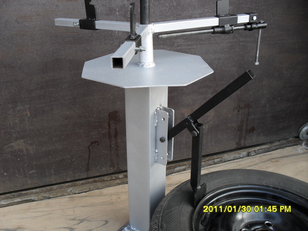

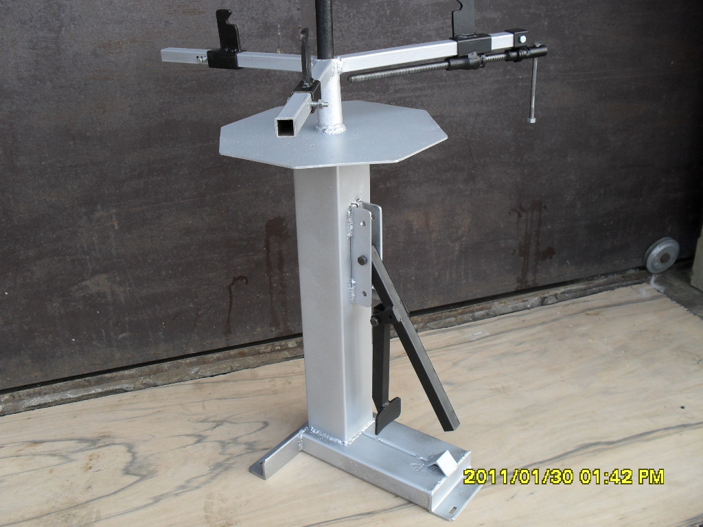

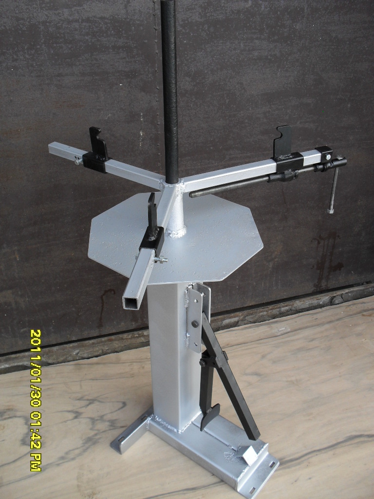

Viktor Posted January 30, 2011 Author Share Posted January 30, 2011 Intrebarea mea de aici, are de-aface cu acesta scula (confectionata din fiare vechi). Nu stiu denumirea corecta in romana, din pacate. Link to comment
augustinionut Posted January 30, 2011 Share Posted January 30, 2011 Scula de "jantat-dejantat" manuala. Pentru montat/demontat cauciucurili pi janti. Link to comment

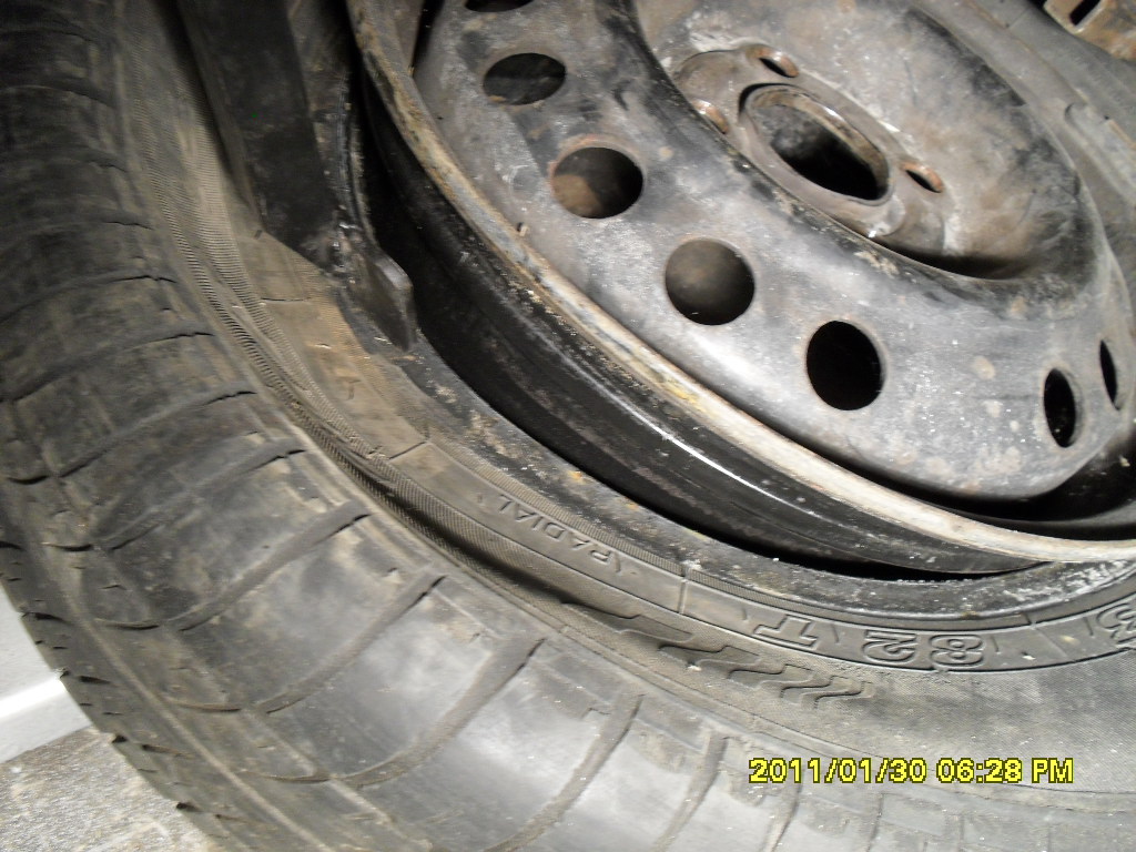

argon Posted January 30, 2011 Share Posted January 30, 2011 Si ai reusit sa depresezi un cauciuc montat de ceva timp cu scula aia? Intreb pentru ca la scula profesionala de la vulcanizari cu aer comprinat ce exercita si o tona forta nu iasa din prima intotdeauna. Link to comment
Viktor Posted January 30, 2011 Author Share Posted January 30, 2011 Merge, acum facut proba pe o ragalie de roata, am pierdut vreo juma de ora pina am gasit un capacel din alametalic sa-i pot scoate ventilul. ) Link to comment
augustinionut Posted January 30, 2011 Share Posted January 30, 2011 (edited) Si ai reusit sa depresezi un cauciuc montat de ceva timp cu scula aia? Intreb pentru ca la scula profesionala de la vulcanizari cu aer comprinat ce exercita si o tona forta nu iasa din prima intotdeauna. Aia n-au rabdare sa desumfle roata de tot. Victor are, ca e pe "manual" am cumparat azi din pennymarket kit reparatie roata, din ala cu "fitile". Contine trei fitile, "razuitor" si "ac". Piesele alea doua in forma de teu si un flaconas de adeziv pentru cauciuc. Edited January 30, 2011 by augustinionut Link to comment
