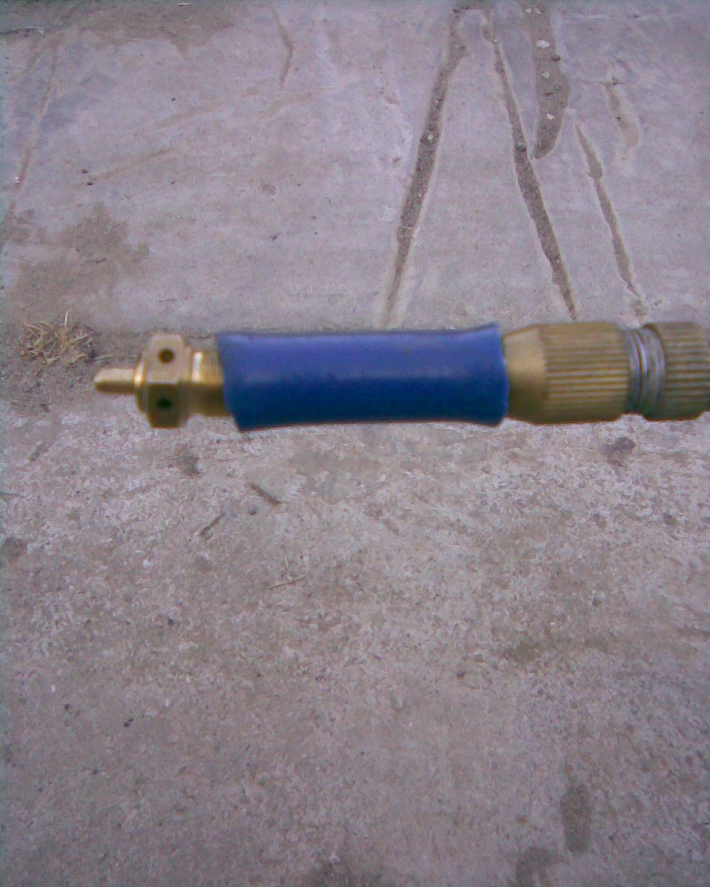

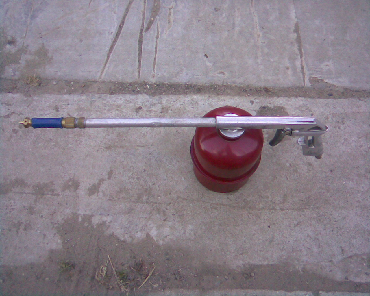

danutza Posted August 31, 2011 Share Posted August 31, 2011 Dati-mi o idee cum sa confectionez o scula cu care sa introduc parafina in praguri. Link to comment
Viktor Posted August 31, 2011 Author Share Posted August 31, 2011 Eu astfel as proceda (cel putin asta-mi trece prin minte pe moment). Furtunul de legatura sa fie lung cit pragul. In "fundul" pragului (in fata rotii spate) ai un dop din guma sau plastic, il dai afara si pe acolo introduci furtunul cu capul respectiv. Ii dai presiune si tragi usor catre afara. Intii incerci afara sa vezi cum/cit pulverizeaza, astfel stii cum sa-l minuesti. Link to comment

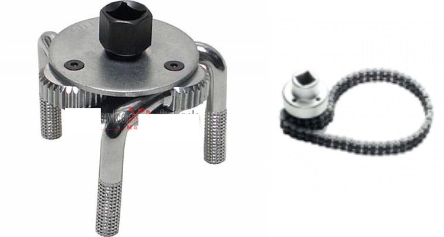

papie Posted September 20, 2011 Share Posted September 20, 2011 (edited) Nu cred ca este cea mai fericita alegere: trebuie sa-ti folosesti ambele maini (si fara rampa/groapa/elevator cateodata nu incape decat una) si basca ai sanse sa indoaie carcasa filtrului (asta in cazul in care nu se arunca dupa desfacere sau se incearca strangerea - stiu ca se recomanda strangerea la mana dar la cielo -schimbat pe marginea bordurii- este o pozitie mai incomoda si prefer sa strang tot cu cheia. Pentru cheie universala cu autostrangere as recomanda ceva de genul: Edited September 20, 2011 by papie 1 Link to comment
Viktor Posted September 20, 2011 Author Share Posted September 20, 2011 Nici n-am zis ca-i alegerea fericita, dar, mie unu nu-mi place sa trag fier pe fier sa zgirii filtru (ei, pitici de-ai mei), motiv care inclin pentu asa ceva. Link to comment
argon Posted September 20, 2011 Share Posted September 20, 2011 (edited) Ce conteaza ca-l zgarii ca oricum ajunge la gunoi. Filtrul nou se strange doar la mana. Edited September 20, 2011 by argon Link to comment
Viktor Posted September 20, 2011 Author Share Posted September 20, 2011 Nu toata lumea stringe filtru de ulei la mina, iar daca foloseste o cheie pentru filtre, ar fi frumos sa nu-l zgirie (a se intelege, piticii lui Viktor). Link to comment

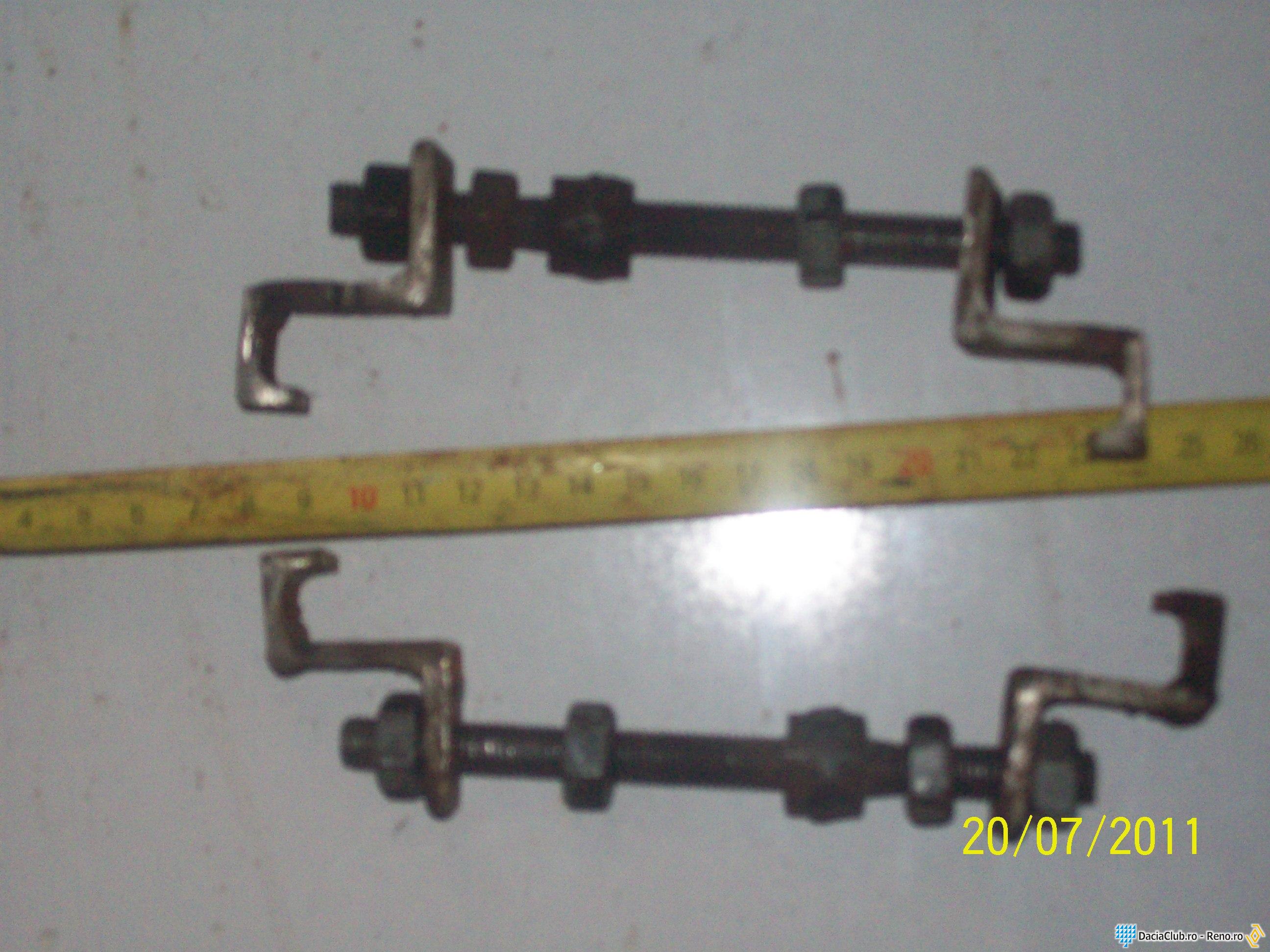

danutza Posted November 14, 2011 Share Posted November 14, 2011 O presa de arcuri artizanala cu care am presat arcurile sa schimb flansele telescoapelor. Link to comment

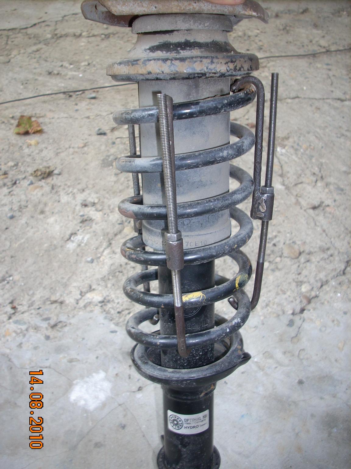

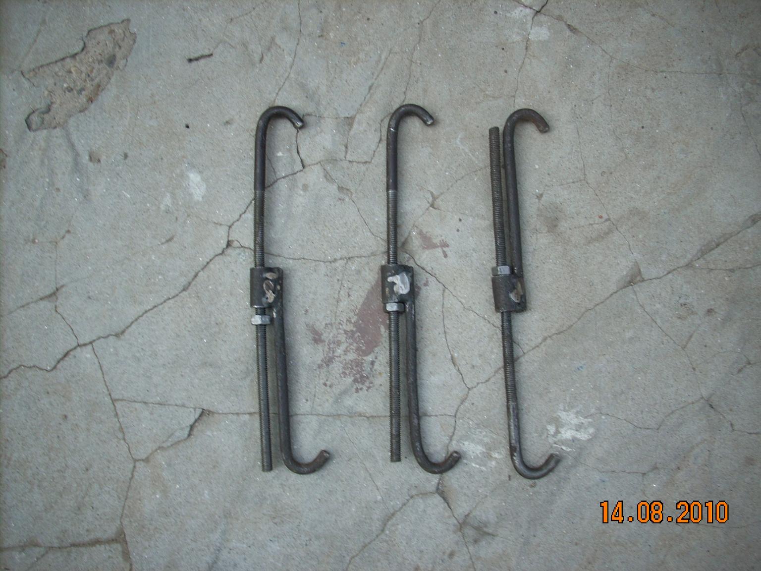

Tetea Posted November 14, 2011 Share Posted November 14, 2011 (edited) ...Si "presa" mea de arcuri si mai artizanala. Edited November 14, 2011 by Tetea Link to comment
Mircea Posted November 15, 2011 Share Posted November 15, 2011 Riscanta. Fierul ala beton se poate dezdoi sau poate aluneca pe spira arcului. Decat asa mai bine il legi cu sarma... Cu asa ceva am spart usa de la atelierul tatalui meu in urma cu vreo 10 ani )"> cand a zburat telescopul din montaj... Si nu facuse decat sa alunece 2 urechi din alea circa 5 cm, fortele sunt foarte mari acolo. Link to comment
Tetea Posted November 15, 2011 Share Posted November 15, 2011 (edited) O fi, da' pana una-alta a fost folosita de zeci de ori (de mine si de altii) fara greturi. Dar, fizician fiind, am sa te contrazic argumentat teoretic si practic. In ceea ce priveste ca ar fi mai bine cu sarma. . Presupunand ca s-ar folosi o sarma de 2mm (ca mai groasa ar fi greu de manevrat printre spirele arcului) ar trebui vreo 35 de fire ca sa egaleze sectiunea a 3 bare de fier beton de 7mm, si chiar si numai cu 4 -5 fire de sarma de 2mm depasesti cei maxim 3-4000 Newtoni forta ai arcului. Cu o sarma de 2mm poti sa te si spanzuri daca vrei chiar si daca ai 100 de chile (1000N). Ca fiarele s-ar putea dezdoi. Asta numai daca raza lor de indiore ar fi mare, de ordinul a catorva cm, acolo raza e de 7 mm si garantez ca nu se dezdoaie nici daca atarni de un carlig peste 150kg. Cine nu crede sa incerce. Si nici nu aluneca de loc pe spire, dar nu ma mai intind sa spun de ce. Iar aia cu spartul usii cu telescopul... haide bre, ce e ghiulea de tun ) ? Cand comprimi un arc, vreo 5-10 cm sunt suficienti si la comprimarea aia forta, repet, e de vreo 3-4000N. Maxim, dar nici nu cred ca in realitate e atat. In conditiile astea arcul acumuleaza sa zicem vreo 150-200J si daca energia asta este eliberata intre telescop care are 5-8 Kg si montura din capul lui care are maxim 1-2 kg, de fapt telescopul va avea viteza mica si montura o viteza proportional mai mare. Am putea face si un calcul exact la aceasta problema interesanta, dar ma risc sa zic asa, la ochi, ca telescopul va prelua doar vreo 40 - 50 J ( e ca la o pusca, energia exploziei pulberii e preluata maximal de glontul cu masa mica si minimal de arma cu masa mare - si dau exemplul asta nu numai din perspectiva unui teoretician ci si a unui practician) . Cu energia asta nici macar un glont n-ar trece printr-o usa, doar poate daca usa e de PFL. Cand eram mai tanar si mai fraier (adica acum vreo 20-25 de ani poate) practicam si eu legatul arcului cu sarma si mi s-a intamplat sa mi se rupa sarmele care erau prea subtiri si telescopul sa sara vreo 2 metri orizontal pe pamant dupa care frecarea cu cimentul l-a oprit. Nu mai zic cum comprimam arcurile cu cricul printr-o metoda demna de Stan si Bran ) . Am avut destule evenimente legate de arcuri, in nici un caz ceva de speriat. De altfel ma prind ca tin un telescop cu mana in timp ce i se scoate piulita si-l opresc fara sa patesc nimic. Scula pe care am prezentat-o este foarte sigura mai ales pentru ca tine arcul in 3 puncte, nu in doua si garantez ca strang arcul cu ea spira pe spira daca e nevoie fara emotii. Edited November 15, 2011 by Tetea Link to comment

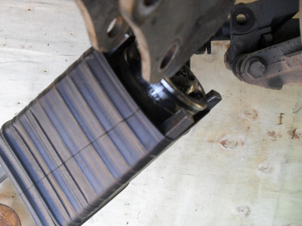

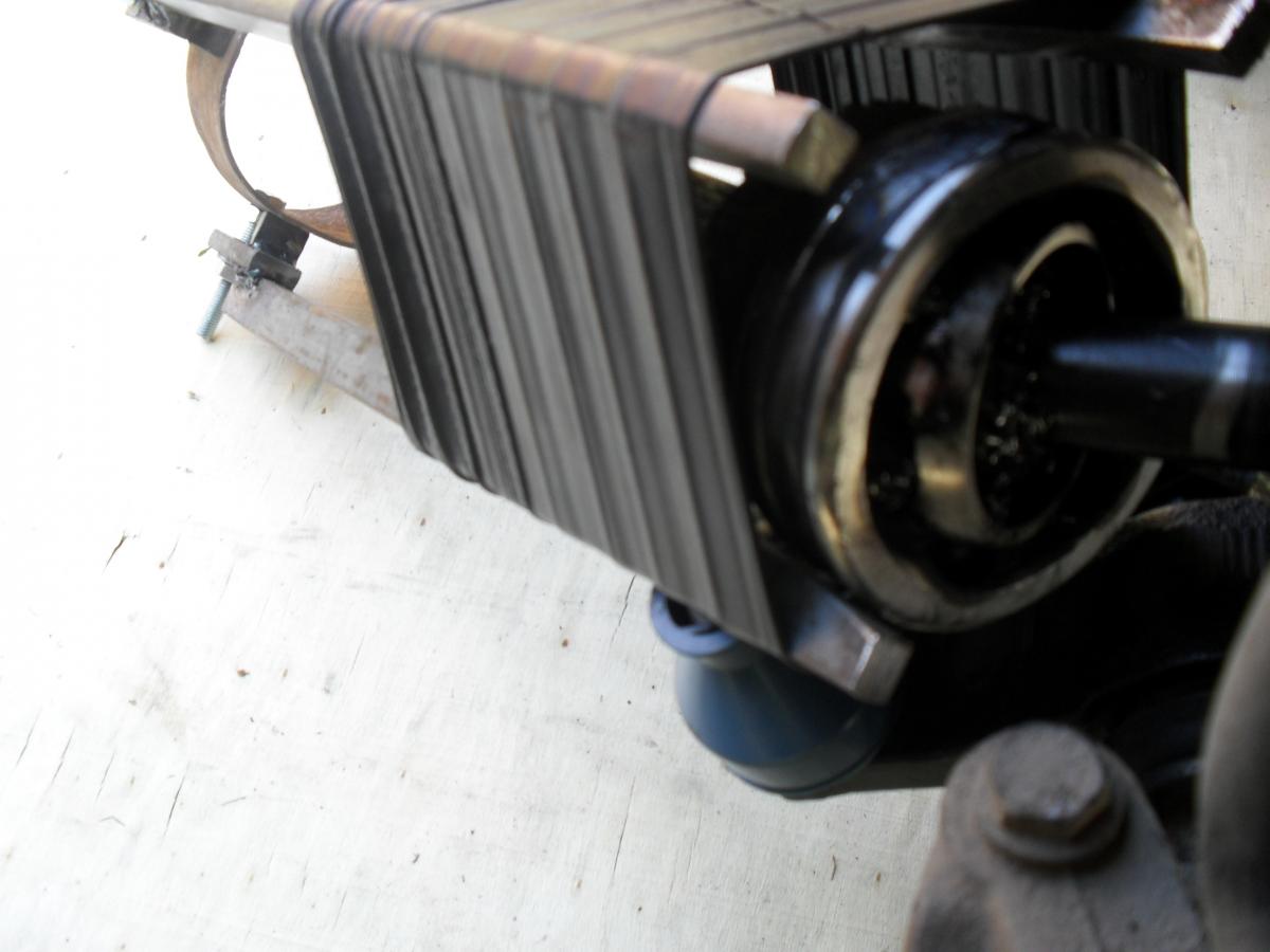

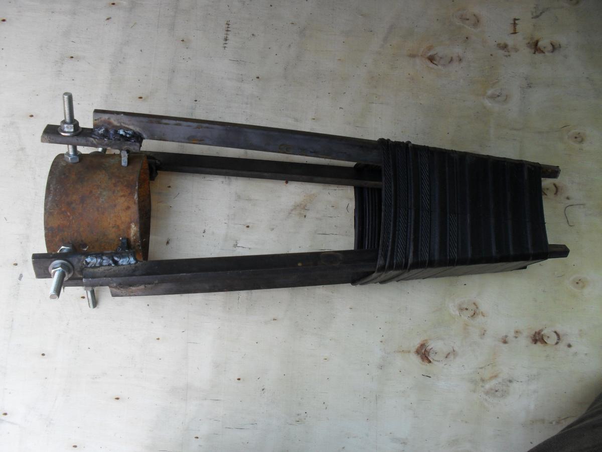

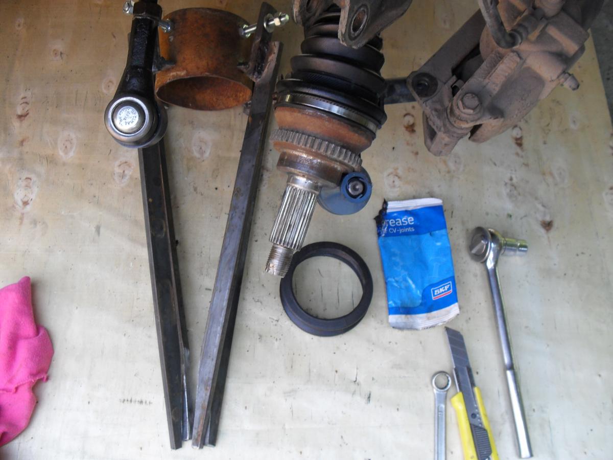

Viktor Posted August 15, 2015 Author Share Posted August 15, 2015 Seara buna. O scula (universala) croita in fuga pentru a schimba burduf planetara . Finisari si mici imbunatatiri ii voi aduce in viitorul apropiat, nu mi-a permis timpul a ma ocupa de ea momentan, altfel merge super. Am cautat sa-mi cumpar una doar ca mi-au parut piperate si nu se merita (zic eu) un ~40.000 ft si folosita o data la citiva ani, asadar, mi-am confectionat rapid una mai homemade pe un cost ~1.500 ft si merge brici. 1 Link to comment

Englishman Posted August 16, 2015 Share Posted August 16, 2015 (edited) Ma bucur sa te "revad', Viktore, dupa o perioada lunga de absenta. Nu-mi explici si mie ce pana mea e in pozele alea si cum lucreaza dracia? ca nu ma prind nici de-al naibii ce face fieratania. Cracaneaza burduful pe tevile alea patrate ca sa ajunga pe incheietura planetarei, pe deasupra, cumva? Nu se rupe guma de cauciuc la partea cea mai ingusta? Edited August 16, 2015 by Englishman Link to comment
