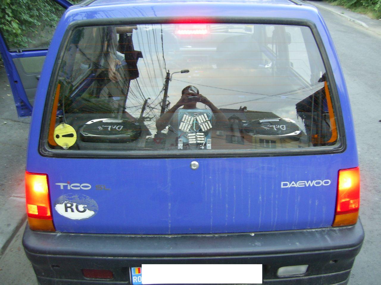

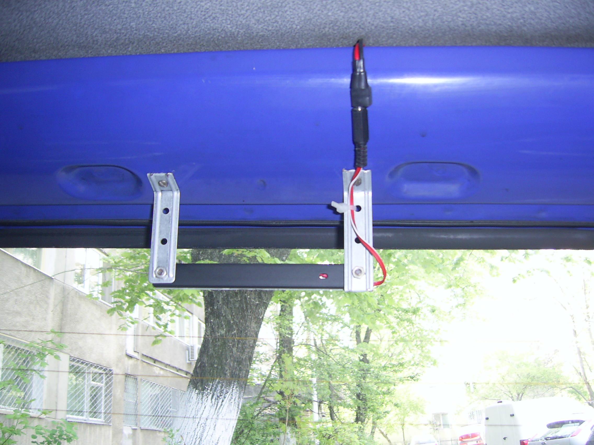

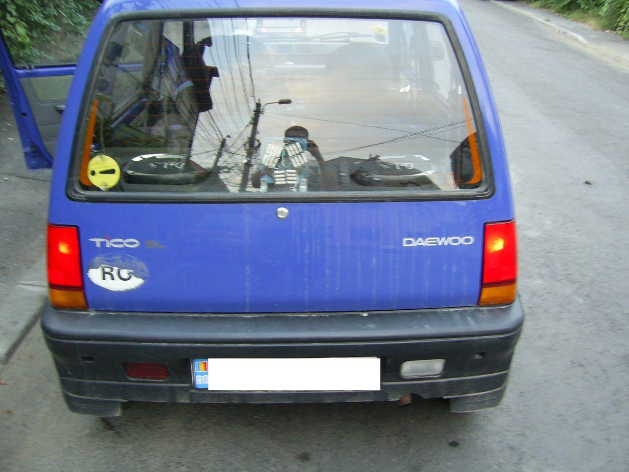

Dr.L Posted September 7, 2009 Share Posted September 7, 2009 (edited) Da Acum l-am conectat la firul vechiului stop,sa nu ma mai incomodeze firele la deschiderea portbagajului Si cu stopul pe masina: Edited September 7, 2009 by Dr.L Link to comment
CatalinC Posted April 17, 2010 Share Posted April 17, 2010 cum ai prins cablaju de tabla ? io ma gandesc la banda dublu adeziv,sau suruburi ? ma tot chinui si io de ceva timp sa fac asta,dar deh timpu lenea . e misto Link to comment
Dr.L Posted April 17, 2010 Share Posted April 17, 2010 Am dat 2 gauri (mai mici de 3mm) si am bagat 2 suruburi (scurte,de 3mm diametru si cu filet pentru piulita) si in mare parte au prins de tabla Mai bine era daca faceam gaurile mai mici si faceam un filet in tabla cu un tarod,dar... Unul din suruburi nu prea mai sta bine. Daca faci cum am facut si eu,ai grije cat strangi,ca dup-aia nu mai prind deloc! O sa revin cu o poza din interior Link to comment
Dr.L Posted April 18, 2010 Share Posted April 18, 2010 (edited) Masa am luat-o de pe unul din suruburi Edited April 18, 2010 by Dr.L Link to comment

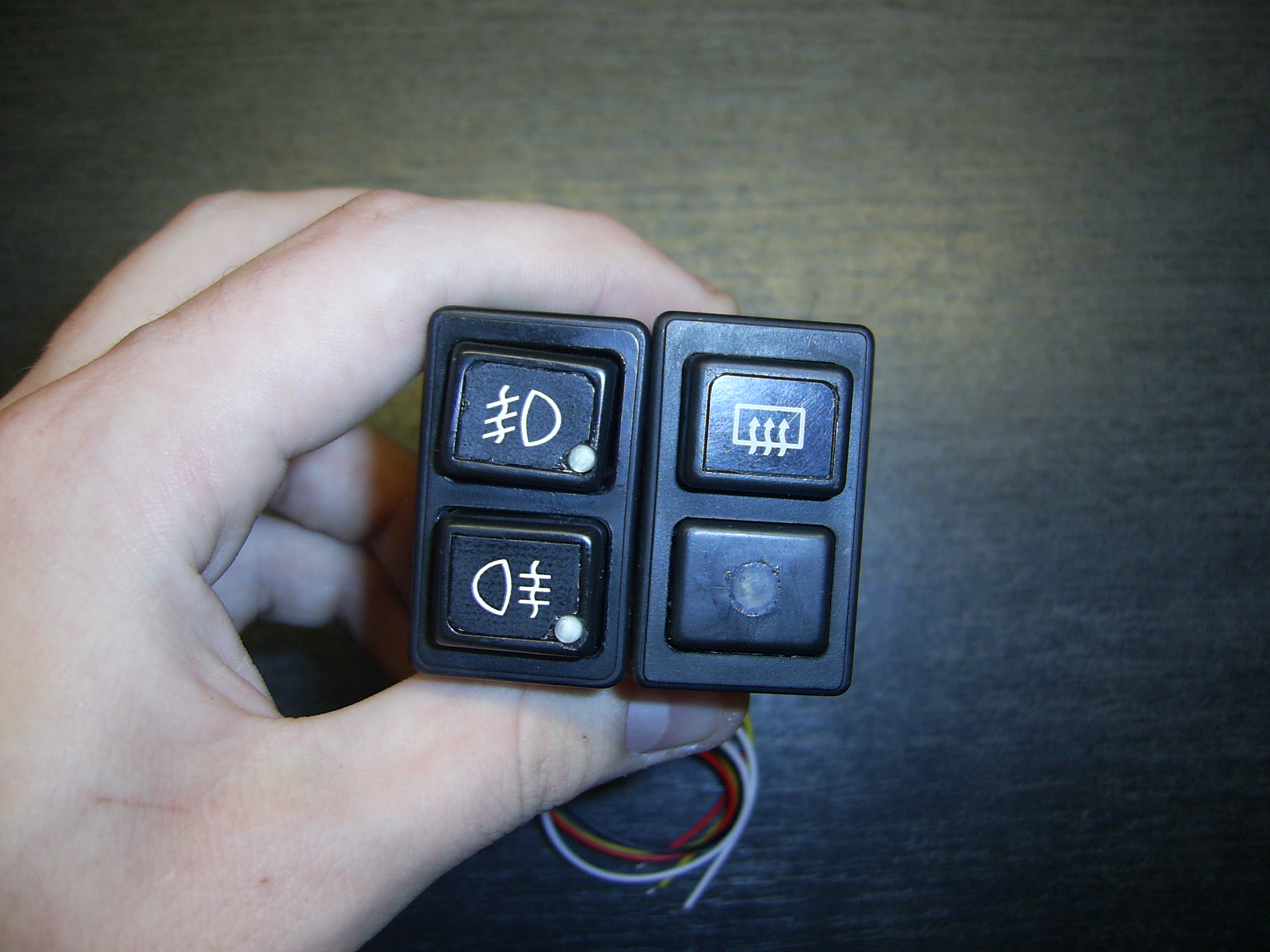

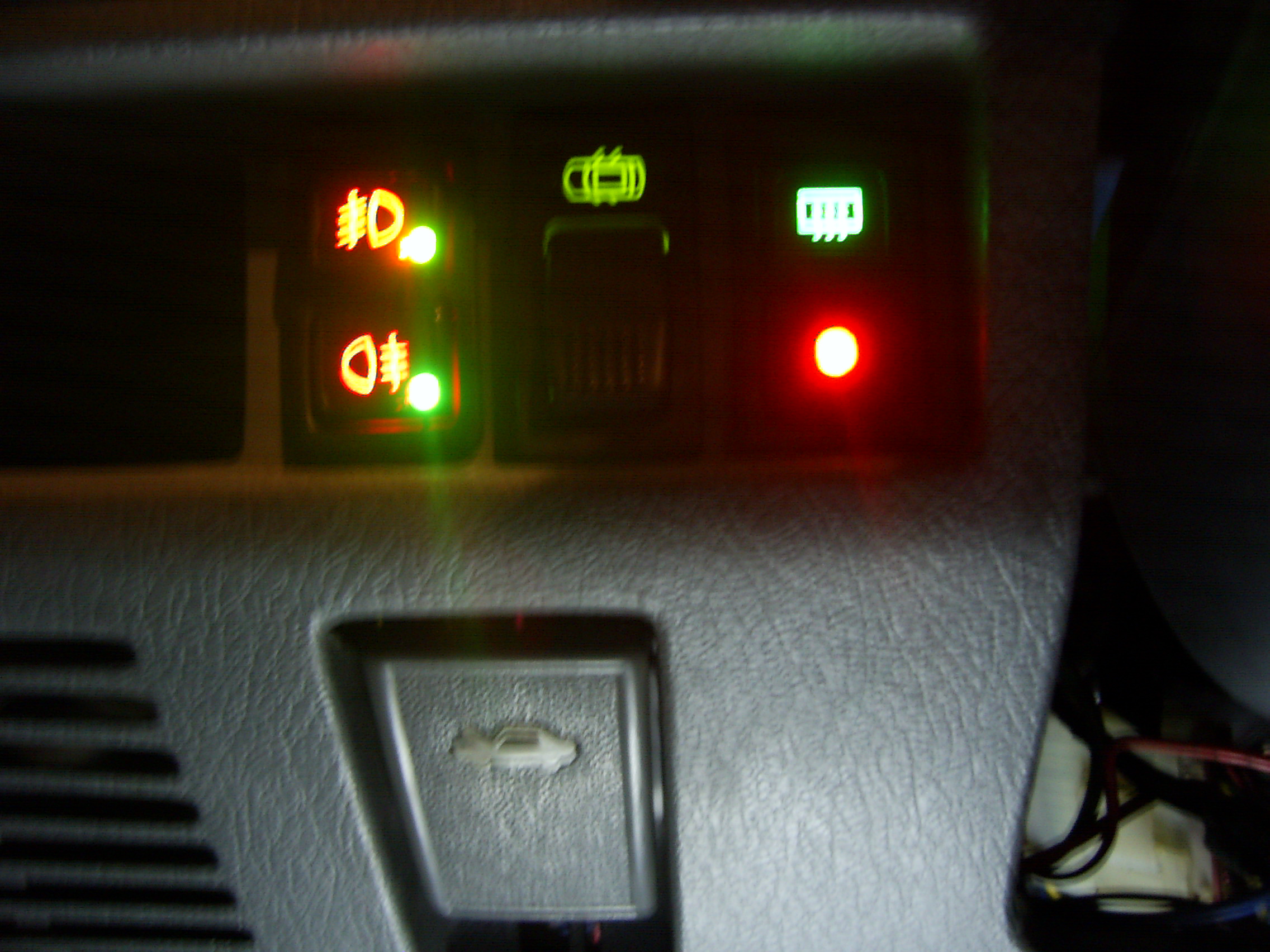

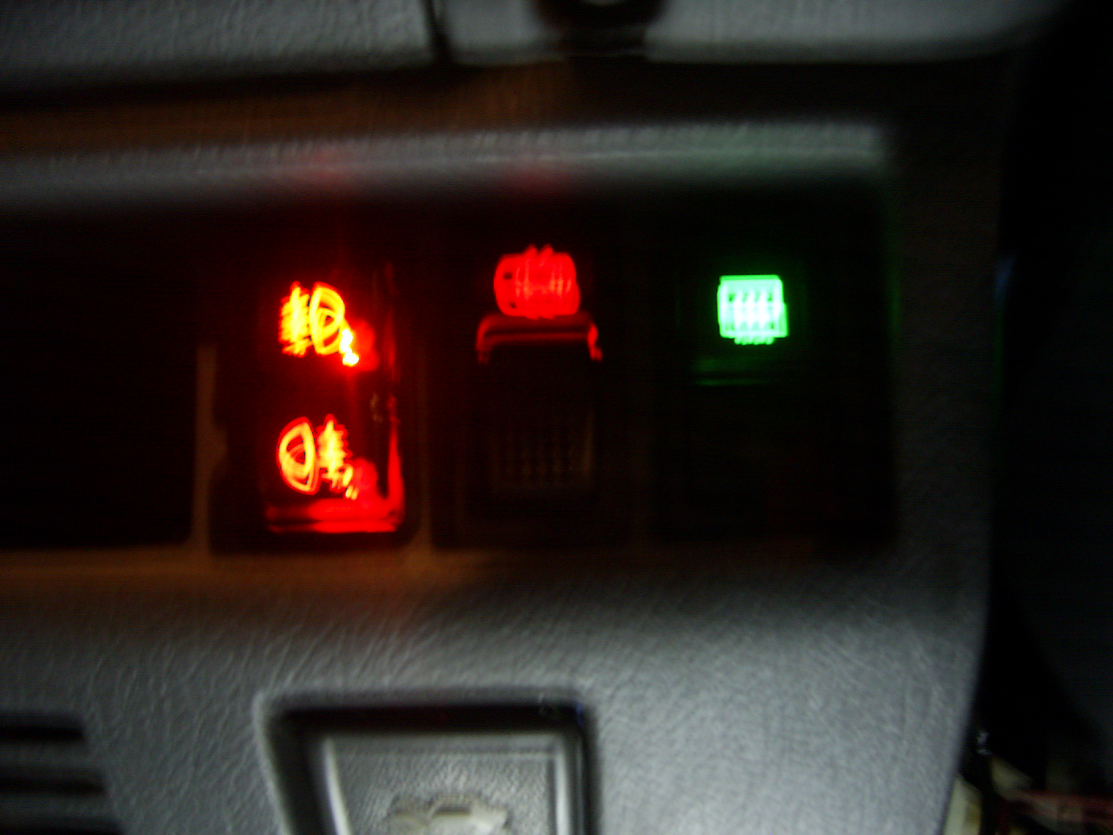

Dr.L Posted November 3, 2010 Share Posted November 3, 2010 Am iluminat in sfarsit iluminarea butoanelor din bord: Link to comment
Uncle-Sam Posted November 4, 2010 Share Posted November 4, 2010 (edited) Marfa. Cateva intrebari: Ledurile pentru iluminarea butonului sunt smd? in ce directie le-ai indreptat? De ce ai modificat martorul pentru dezaburire? Cum ai confectionat simbolurile pt lampa de ceata si proiectoare? Eu momentan caut pe cineva cu o imprimanta inkjet ca sa printez pe hartie foto cadranele de la bord. Intentionez sa le fac si pe cele pt benzina si temperatura iluminate din spate. Edited November 4, 2010 by Uncle-Sam Link to comment

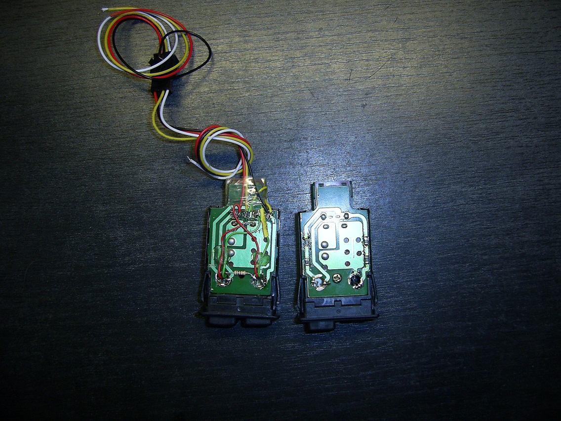

Dr.L Posted November 4, 2010 Share Posted November 4, 2010 (edited) Am folosit doar leduri clasice,adica cu carcasa de plastic si pini. Daca e spatiu suficient,sunt mult mai usor de folosit. Simbolurile sunt iluminate cu leduri de 5mm (cu unghi cat mai mare,cel verde si cel rosu sunt de 90-120 grade). Ledurile verzi din butonul de ceata sunt de 3mm normale date cu smirghel. Cel portocaliu din dezaburire e de 5mm,la fel,dat cu smirghel. Toate ledurile folosite sunt superluminoase. Cele din spatele simbolurilor sunt alimentate cu 10-15mA,martorul portocaliu cu 1mA iar cei verzi cu 0,03mA(da,rezistenta serie e de 330k ohmi),ca sa nu deranjeze. Martorul de dezaburire l-am modificat pentru ca a fost foarte usor,nu mai am grija becului care se poate arde,nu ma mai intereseaza consumul (pot folosi litze si nu fire grosute),arata mai bine transparent,culoarea portocalie are o nuanta mai concentrata + ca intr-o instalatie cu leduri becurile sunt ne la locul lor (parca as lasa treaba neterminata). Practic eu as schimba peste tot pe unde se poate becurile cu leduri. Sibolurile potrivite le-am gasit (nu prea usor) pe net,ne-am facut negative si le-am aranjat aspectul in paint,apoi le-am pus in word unde le-am dimensionat la marimea dorita (am probat marimea printand de cateva ori) apoi am umplut foaia cu simboluri. Le-am printat pe o foaie normala si pe o folie transparenta. De pe foaia normala am ales 2 copii iar de pe foaie una singura,pe care le-am facut sandwich(cu hartia la mijloc,tonerul orientat in aceeasi parte) . Imprimanta mea e laser si de aceea o singura folie nu e suficient de opaca iar foaia trebuia ca sa vad simbolurile si ziua. Dupa cum se vede si in poza,tonerul e la vedere (ca se combina cu lipiciul si se intindea aiurea). Am printat simbolurile cu marginea neagra peste necesar,am curatat vechiul simbol (sa devina transparent),am potrivit ce am printat eu cu vechul suport,l-am fixat cu scoci si l-am taiat dupa model Pt printare,iti recomand sa mergi la un centru de printare,cu 1-2 lei rezolvi problema imediat Edited November 4, 2010 by Dr.L Link to comment
