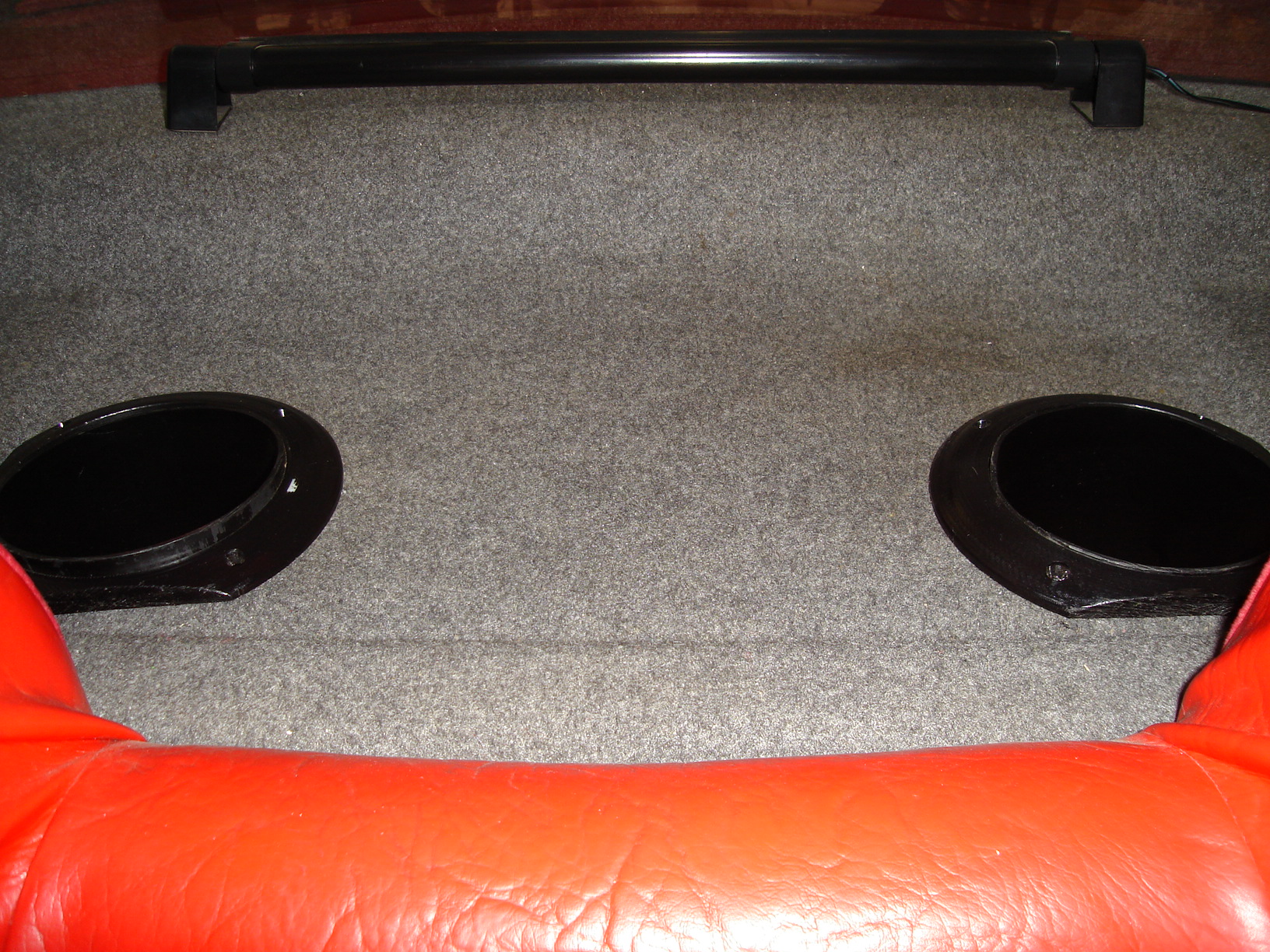

breakman Posted December 29, 2006 Share Posted December 29, 2006 Am si eu un Cielo si va recomand ceva de genu!!Pentru mine este numai bun!!!Sunt date gauri in panoplia de pe spate si sunt bagate tuburile de evacuare al aerului de la bass direct in masina!!!Astept raspunsuri!! Am si eu un Cielo si va recomand ceva de genu!!Pentru mine este numai bun!!!Sunt date gauri in panoplia de pe spate si sunt bagate tuburile de evacuare al aerului de la bass direct in masina!!!Astept raspunsuri!! Link to comment
Cumnatu Posted December 29, 2006 Share Posted December 29, 2006 (edited) M-am gandit si eu la asta in sensul ca exact pe mijlocul banchetei din spate este acea gaura pentru schiuri. Pe acolo ar putea deci venii sunetul dar nu vreau sa aud numai sunetul de la reflex. Plus ca vreau sa schimp folia aceea de plastic din portbagaj ce acopera bancheta cu un placaj invelit eliminand astfel o parte din zgomotele ce vin din portbagaj. In 1 ora cobor la masina, fac masuratorile si vin cu solutia perfecta ( o banuiesc dar nu sunt sigur ) Edited December 29, 2006 by Cumnatu Link to comment

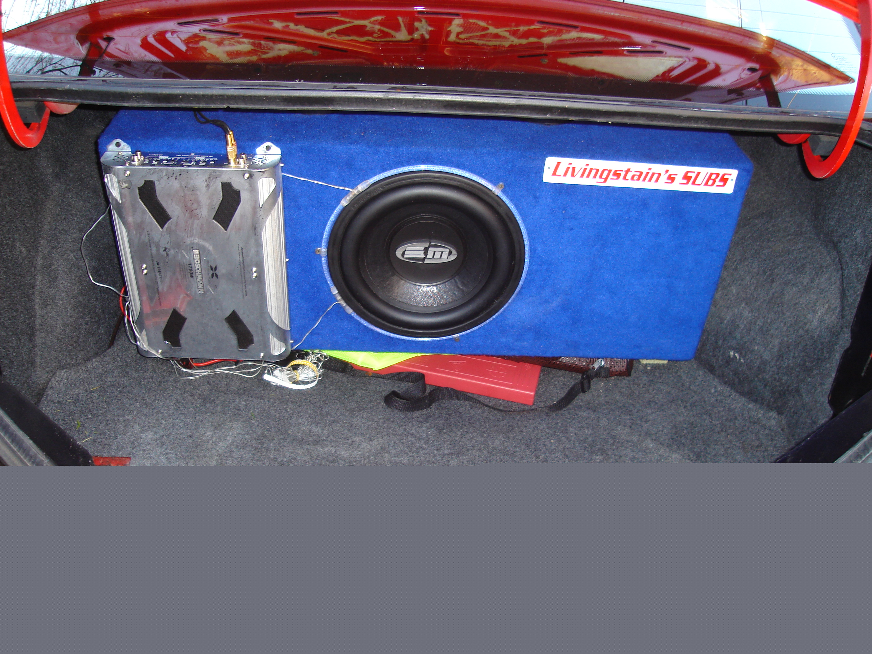

breakman Posted December 29, 2006 Share Posted December 29, 2006 Mai bine zis asa arata pe viu! Link to comment
Cumnatu Posted December 29, 2006 Share Posted December 29, 2006 O idee excelenta. Dezavantajata doar de eventuala incarcare a portbagajului, moment in care difului ii va fi greu sa presteze, neavand front de aer. Aceeasi chestie vreau sa fac si eu doar ca in sensul de a avea diful in masina si reflexul in porbagaj. Link to comment
breakman Posted December 29, 2006 Share Posted December 29, 2006 Si mai buna ideea! Spor! Link to comment

uskt2005 Posted December 29, 2006 Share Posted December 29, 2006 @>Breakman - Mie 1 mi se pare prea mare incinta pentru difuzorul care il ai Este home - made? Daca da ... ai calculat ce marime trebuie sa aibe incinta in functie de difuzor? Sunt destul de curios sa vad cum se aude, sper sa ne "auzim" la o intalnire in galati in 2007 Bafta "> Link to comment
Cumnatu Posted December 29, 2006 Share Posted December 29, 2006 (edited) Si mie mi se pare prea mare. Probabil ca diful e de 30 cm, dar daca n-are ( si probabil ca n-are ) cel putin 600 W e cutia prea mare. Am studiat la espero in usi, cu foarte mici modificari se pot pune difuri de 16,5. Astept sa iau boxele si atunci o sa gasesde ce si solutiile concrete pe care evident le voi posta ! LE : Impresionanta naivitate mai jos ! Edited December 29, 2006 by Cumnatu Link to comment
breakman Posted December 29, 2006 Share Posted December 29, 2006 Este facut de un inginer de sunet!Acum eu nu ma prea pricep la masurari de incinte dar scoate destul!Poate o sa ne intalnim si o sa auzi! Oricum vreau si eu pareri de la voi!Tot ce stiu ca merge intre 30 si 60 de herti si difuzorul are 300 W reali.Oricum astept sa ne intalnim!!Va urez un an nou plin de km si realizari!!! Link to comment
Tommy Posted December 29, 2006 Share Posted December 29, 2006 Mie mi-ar exploda capul sa-mi pun asa besafoane in portbagaj ) Eventual un tub mai mic ar fi arhisuficient parerea mea. Ma rog.. pasiunea mea pentru basi nu excede. Link to comment
Pedala Posted December 30, 2006 Share Posted December 30, 2006 Incinta mare scade randamentul difuzorului dar creste raspunsul la frecvente joase. Altfel cam greu sa cobori un difuzor de 30cm in 30Hz. Link to comment

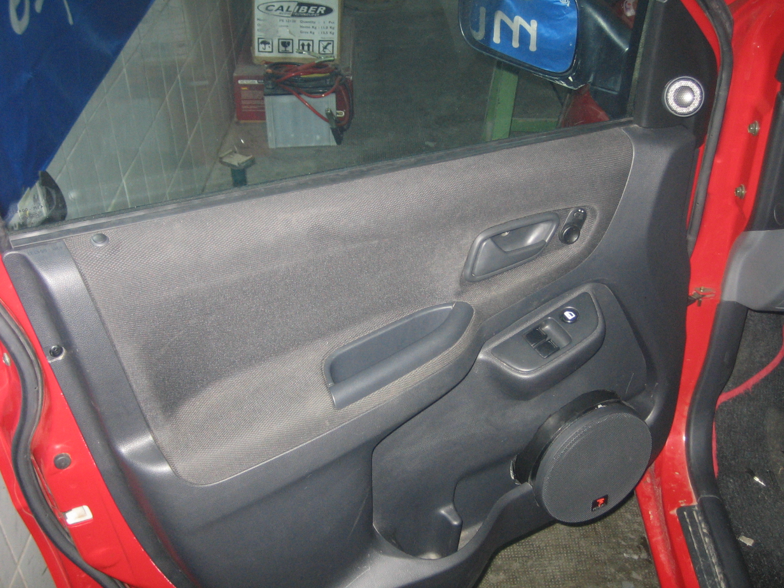

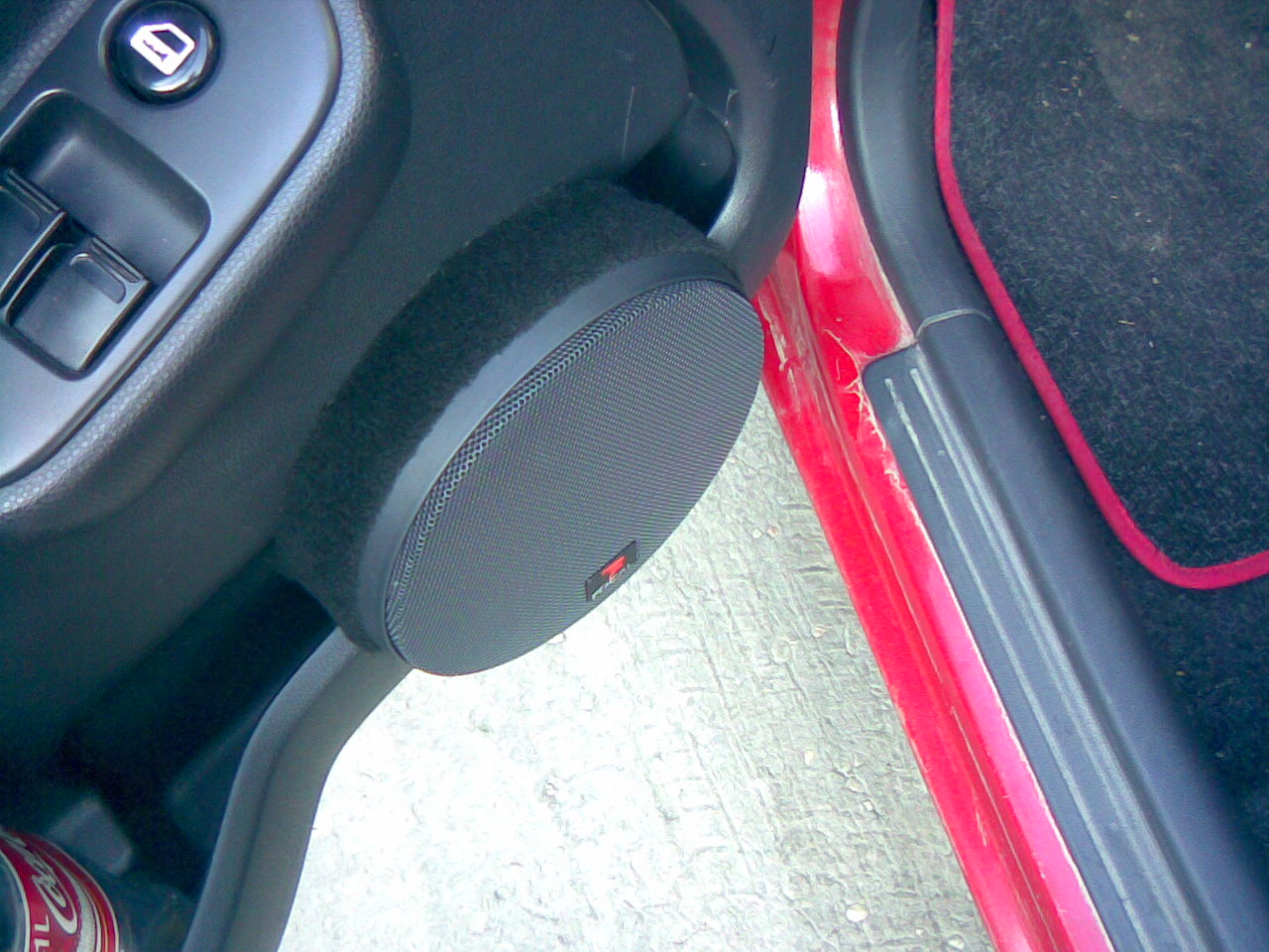

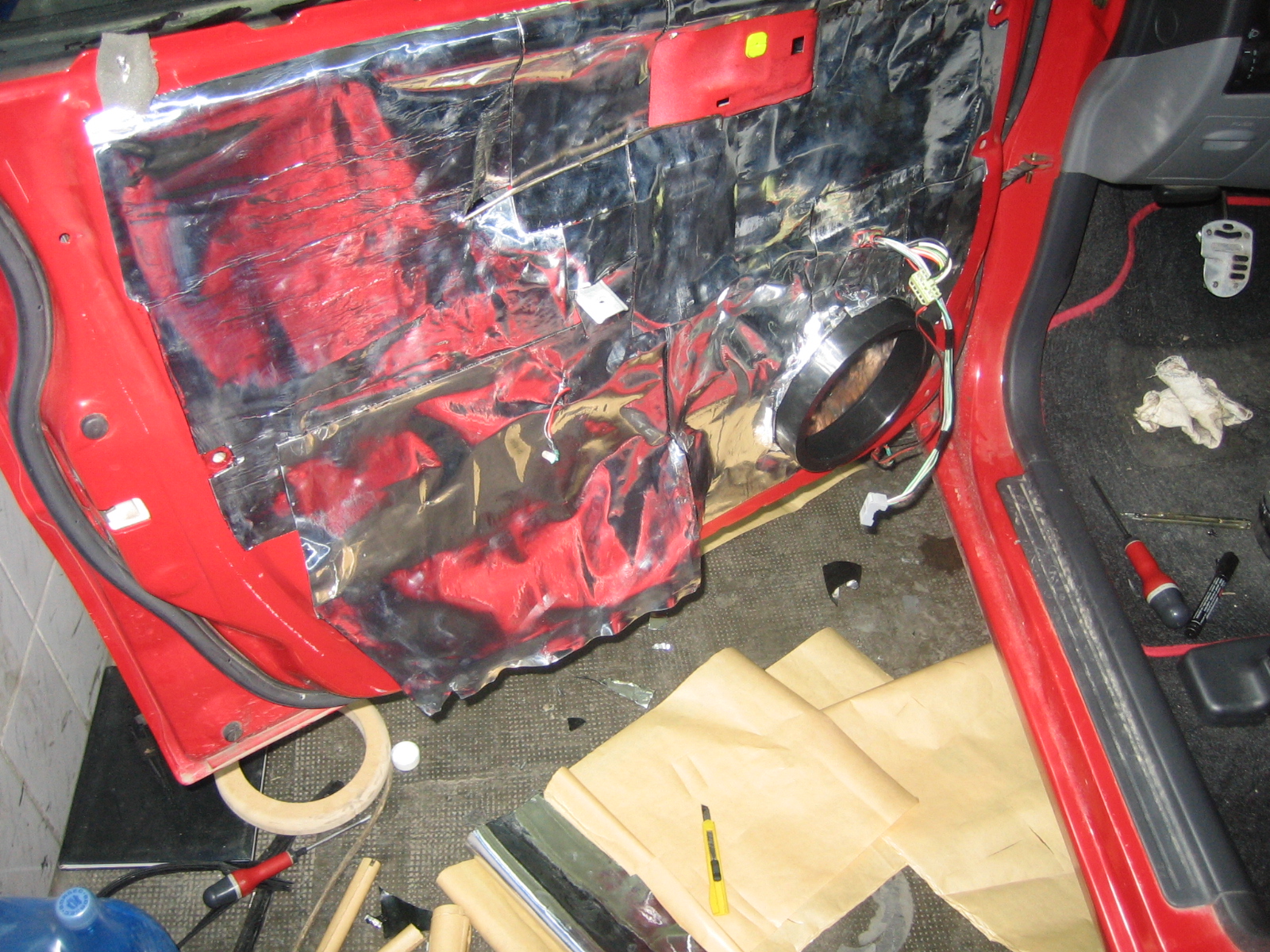

Cumnatu Posted January 4, 2007 Share Posted January 4, 2007 Uite asa se pot pune difuri mai mari in uside de la daewoo ( cea din poza nu e masina daewoo dar e evident ca folosind metoda asta nu conteaza masina ). Si a iesit excelent daca tinem cont ca nu sunt bani bagati in fibra de sticla. Pal, ceva mocheta si putina indemanare ( abia astept ziua de salariu sa dau si eu cu hertzurile in usa asa ) Link to comment
Lao Posted January 4, 2007 Share Posted January 4, 2007 Mie, unu', nu-mi place absolut deloc cum a ieşit. Am făcut şi eu aşa ceva pe Cielo-ul pe care l-am avut înainte şi nu se auzeau deloc bine, difuzoarele fiind totuşi foarte bune. În plus, nici torpedoul nu se mai putea deschide decât cu uşa dedschisă. Link to comment
Cumnatu Posted January 4, 2007 Share Posted January 4, 2007 (edited) Pai mai omule, POza cu Cielo care amatasat-o l-a costat pe om acea masca de dif. din fibra de sticla invelita in vinilin aprox 200 euro . La cealalta poza inelele au dus undeva pe la 20 RON. ( nu vorbim de antifonare ca acolo e scump oricum o dai ). Daca tu zici ca ai facut "la fel " si nu se auzeau bine, aveai o problema majora undeva. "boxe bune " , hm... depinde ce inseamna la tine "bune ". PLus ca daca astea de 13-16 NU se aud bine, la ce le mai ti pe alea din bord care sunt de 10 cm ? CUm naiba sa nu se deschida torpedoul din cauza difurilor, cred ca sunt minim 30-40 cm diferenta de nivel intre torpedou si dif. Edited January 4, 2007 by Cumnatu Link to comment
