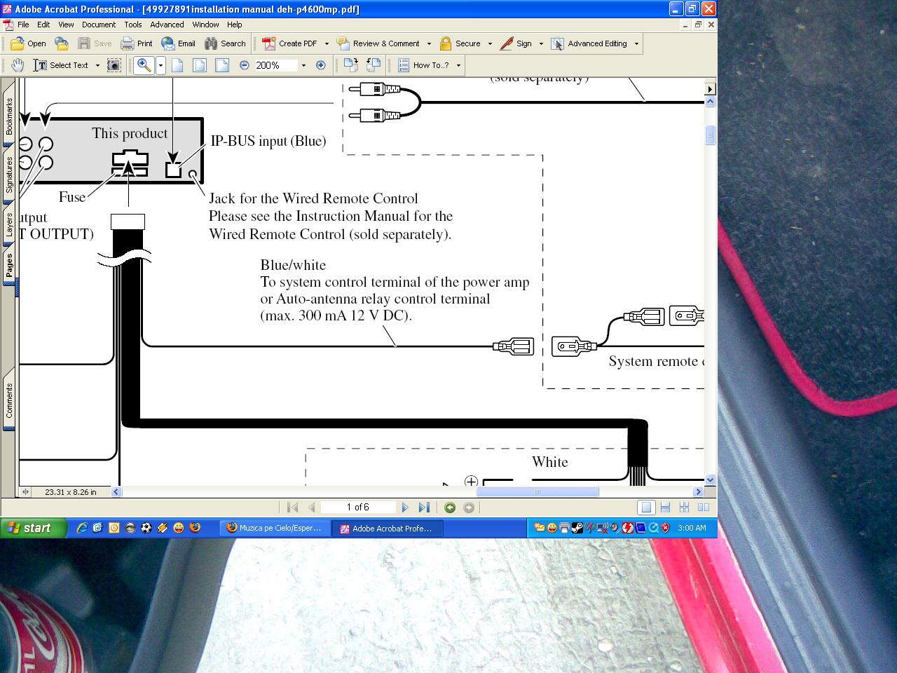

Cumnatu Posted January 5, 2007 Share Posted January 5, 2007 (edited) Doamne ori eu nu ma exprim bine ori ... Problema nu e identificarea firelor de la cas. Am facut-o ( http://www.gmclub.ro/forum/index.php?showt...mp;#entry236064 ) , l-am montat, merge. Problema e ca firul de la cas care ar trebuii sa ridice antena ( albastru cu alb ) nu se regaseste la masina, acolo avand insa multe fire in + : rosu cu galben ( semigros ), alb, galben, maro. Astea sunt in + Judecand dupa grosime ar trebuii sa fie cel de rosu cu galben dar vroiam sa fiu sigur ! Intrebarea este deci ( repet ) care este culoarea firului din bordul masinii care comanda antena ( nu de pe casetofon ) ? Still need help pls, multumesc ! Edited January 5, 2007 by Cumnatu Link to comment
pavcostel Posted January 5, 2007 Share Posted January 5, 2007 In manual figureaza montarea la Tank standard. Se pare ca la antena merge W (alb)0,5 si RY(rosu-galben)1,5. Vezi si tu sa corespunda toate celelalte culori... Cu stima, Costel Link to comment
Tommy Posted January 5, 2007 Share Posted January 5, 2007 (edited) Stiam ca la Pioneer n-ai fir separat de antena cand comuti de pe cd pe radio, ala cred ca ar trebui sa-l legi la "pornirea" aparatului. Pe vechiul cas nu-ti scrie care e firul de antena si sa-l identifici printre sarme? Edited January 5, 2007 by Tommy Link to comment
Gamerul Posted January 5, 2007 Share Posted January 5, 2007 Hai sa ma bag si eu ... Daca te uiti la mecanismul antenei nu poti vedea ce culori au firele acolo si eventual prin masuratori sau prin observarea culorilor sa-ti dai seama care este firul ce comanda antena ? Link to comment
Cumnatu Posted January 6, 2007 Share Posted January 6, 2007 (edited) In manual figureaza montarea la Tank standard. Fi amabil, la care pagina ?? Stiam ca la Pioneer n-ai fir separat de antena cand comuti de pe cd pe radio, ala cred ca ar trebui sa-l legi la "pornirea" aparatului. Pe vechiul cas nu-ti scrie care e firul de antena si sa-l identifici printre sarme? Ba este unul albastru cu alb, Vechiul cas avea 5 fire, unul de +, unul de masa si 3 de boxe ( 2 boxe ) Daca te uiti la mecanismul antenei nu poti vedea ce culori au firele acolo si eventual prin masuratori sau prin observarea culorilor sa-ti dai seama care este firul ce comanda antena ? O sa incerc maine varianta asta si va dau raspunsul FINAL ( ori ard ceva ori o fac sa mearga - presupunand ca an tena funtioneaza ) Edited January 6, 2007 by Mircea Link to comment
