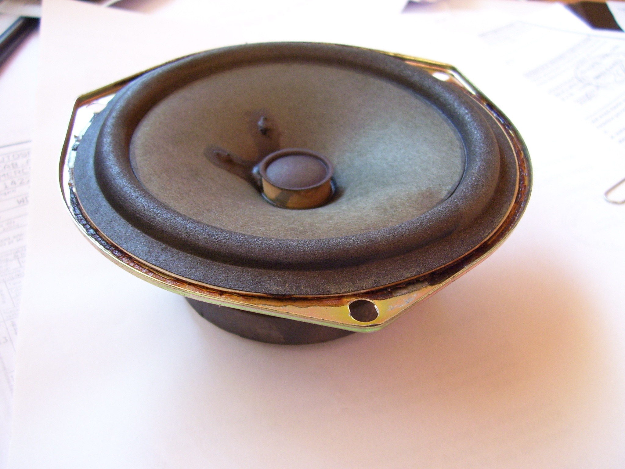

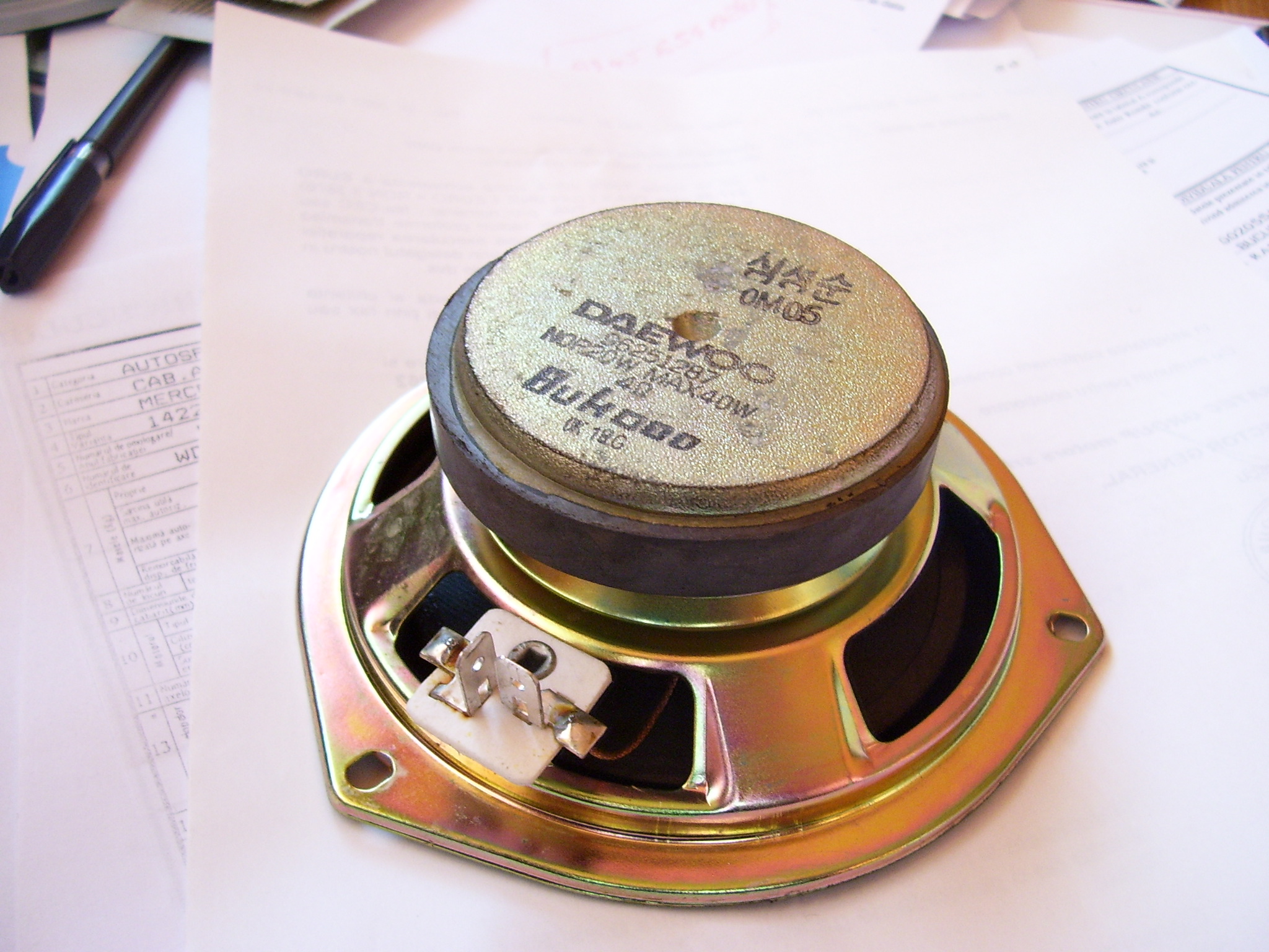

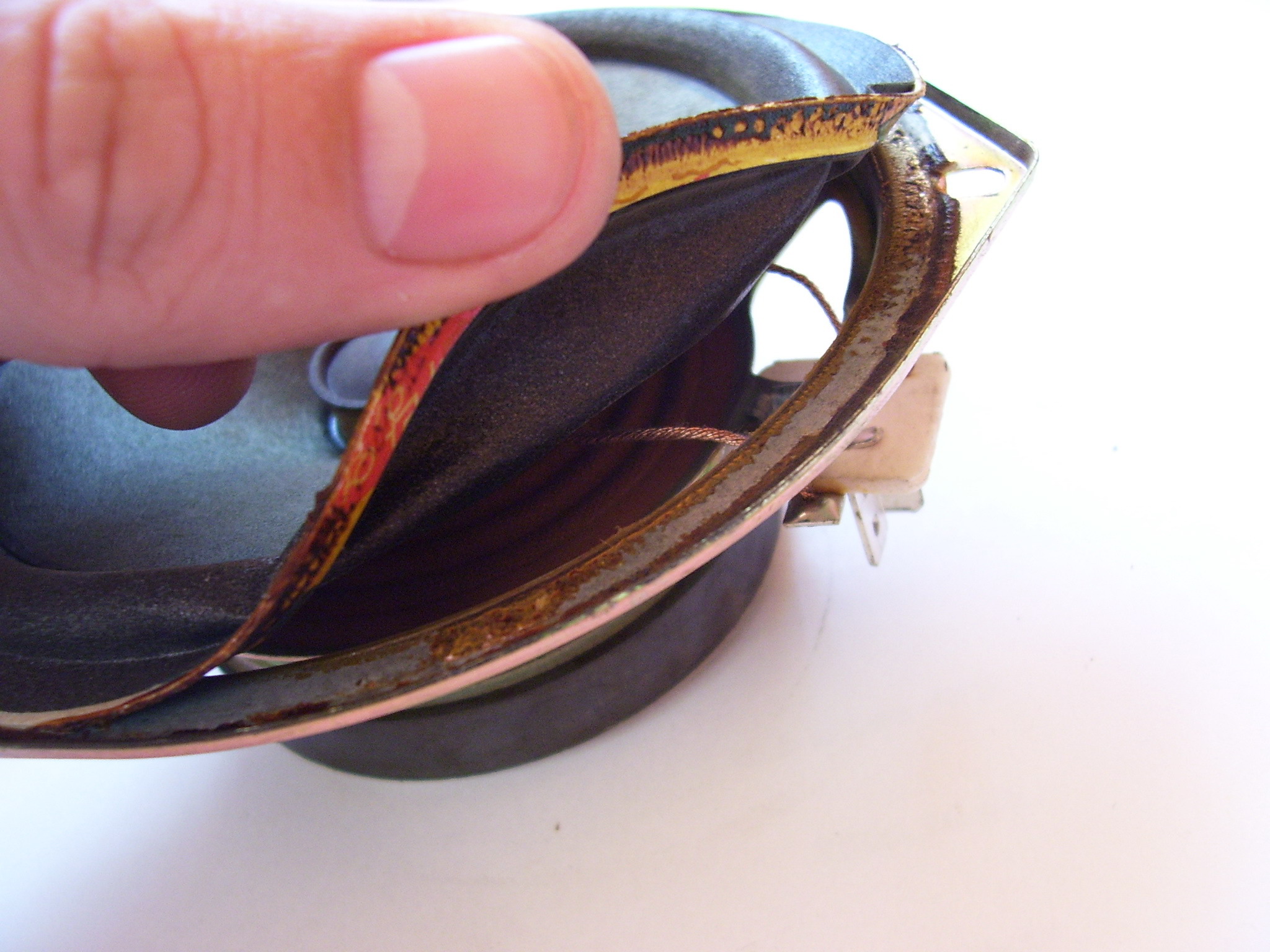

Mircea Posted February 16, 2007 Share Posted February 16, 2007 Nino, multumesc. Cumnate, S-ar putea sa ai dreptate, s-ar putea sa n-ai. Normal ca daca este diful crapat le voi inlocui pe amandoua. Azi fac autopsia si va tin la curent. Off Topic: Cand mai faceti cate o operatiune demna de un tutorial, dati un MP sa o varam la tutoriale. http://www.gmclub.ro/forum/index.php?act=S...t=0#entry178214 LE Demontat fata de usa (txs NINO), autopsiat mortul, rezultat: dezlipit membrana de carcasa difului. Revin diseara cu poze, momentan rezolvat cu niste superglue, dar trebe diffuri noi. LLE. Pozele promise: Link to comment

Cumnatu Posted February 17, 2007 Share Posted February 17, 2007 LLE. Pozele promise: Judecand cupa ultima poza poti face urmatorul experiment ce d-ar putea sa iti dea rezultate bune. Daca inca nu te-ai apucat sa faci nimic ia prenandez si lipeste la loc membrana asa cum pica ea in mod natural. Las-o 24 ore, moneaz-o, testeaz-o. Nu te costa aproape nimic si s-ar putea sa ai rezultat bun DACA in timp ce tot baraia ( petnru ca se tensiona uniform ) nu ti s-a zgariat lacul de pe bobina. Oricum, dupa cum spuneam, operatiunea e banala si nu implica aprox nici un cost, o sticluta de prenandez fiind 1 ROn si e mai mult decat de ajuns. Eu am facut asta la un dif de casa de bas de 30 cm diametru si a fost un succes. Link to comment
