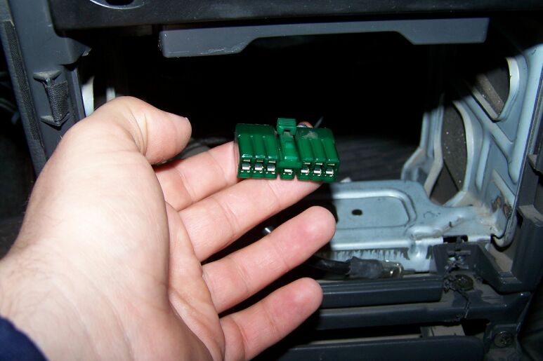

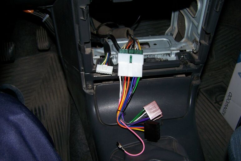

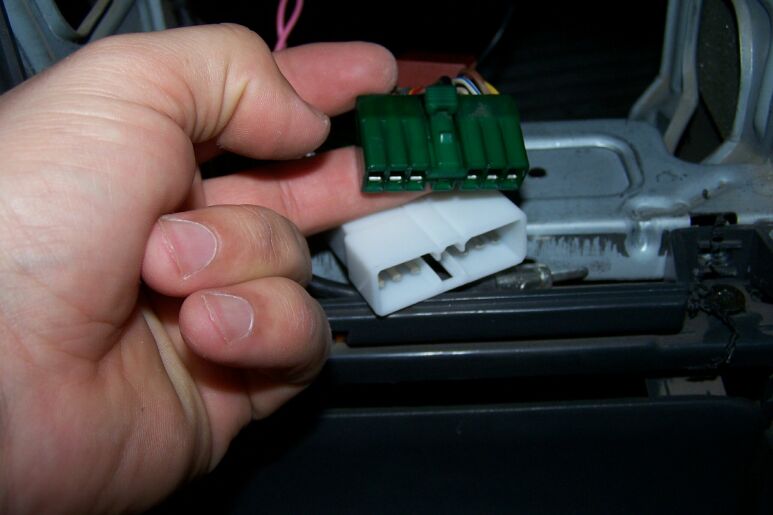

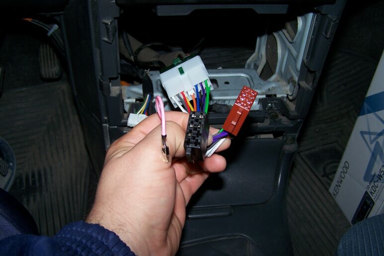

sorin77 Posted June 4, 2007 Share Posted June 4, 2007 (edited) Numai de dragul documentarii pun niste poze cu mufa adaptoare de la radiocass Tank (de Cielo) la mufa ISO -suportata in general de cam toate modele de cd-playerele moderne. E o solutie eleganta sa monezi un mp3 player, nu se taie fire, nu se pierd functionalitati gen diming cand aprinzi faza lunga, retragerea antenei, etc. Alte comentarii sunt de prisos, pozele ...aaa sa nu uit am dat pe ea 12 euro, in Olanda. Edited June 4, 2007 by sorin77 Link to comment
Cumnatu Posted June 5, 2007 Share Posted June 5, 2007 Foarte bine ca ai pus pozele. Asemenea cabluri se gasest in talciocurile noastre la 10 RON bucata. Link to comment

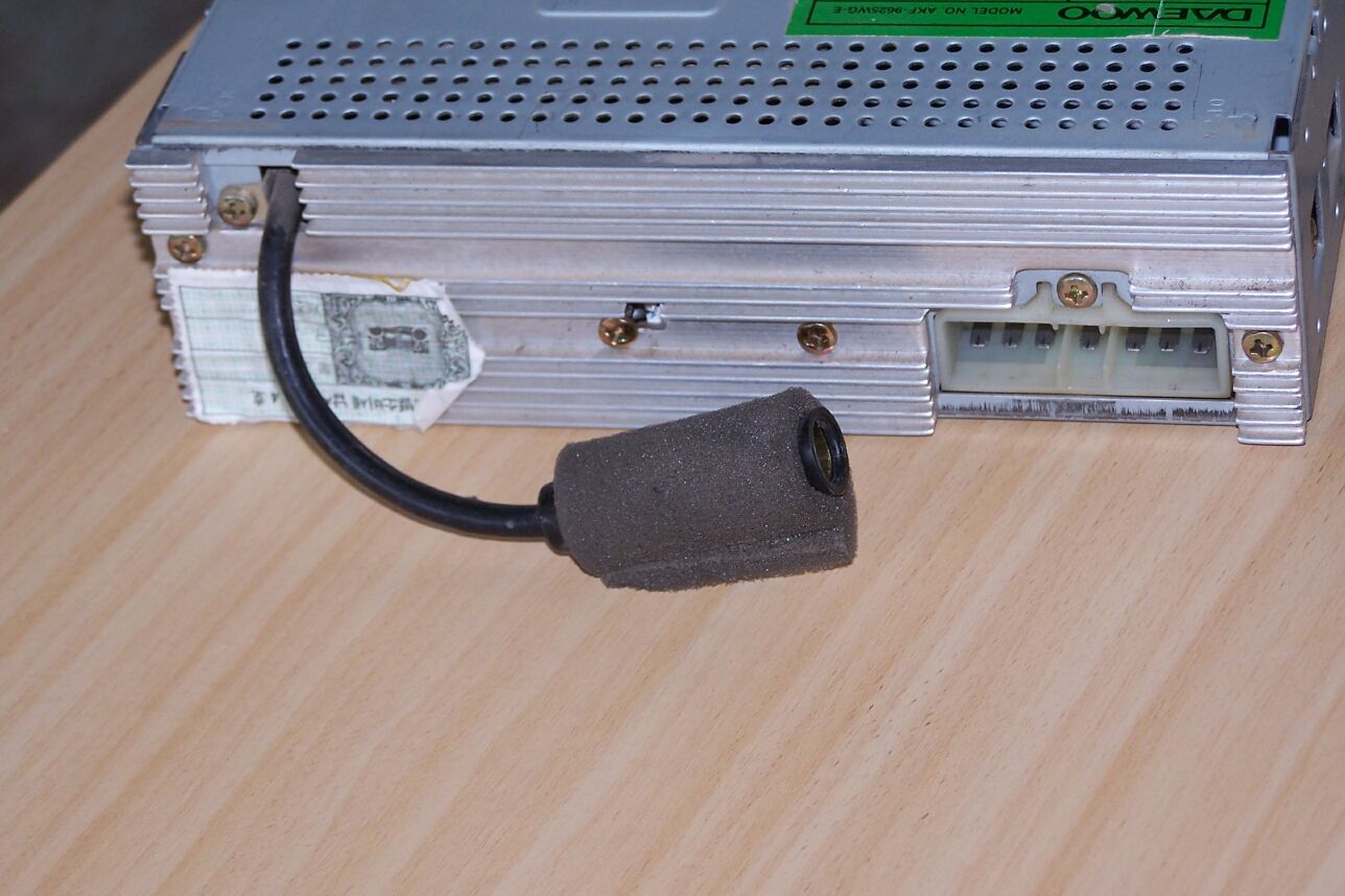

sorin77 Posted June 6, 2007 Share Posted June 6, 2007 Cu ceva timp in urma am schimbat caloriferu de incalzire in service autorizat. Nu stiu daca are sau nu legatura dar de atunci nu mai am receptie radio corespunzatoare in masina. Azi am vandut Tanku de pe Cielo. Cu acest motiv i-am facut si o proba. Asta a fost si o ocazie buna sa fac o masuratoare a cablului de antena cu un ohmmetru. Mi-a iesit ca este in scurt circuit. Am scos mufa antenei din portbagaj, si este in continuare scurt pe cablu. Initial am zis ca e de la mufa si am tot miscat de ea dar nu s-a intamplat nimic e scurt si pace. Ce e de facut? cum dau de locul unde e buba. Aparent cablul din bord intra pe sub plasticele alea care mascheaza mecanismul de schimbare viteza. Azi nu am timp sa ma ocup de dat jos tot. Mi-am zis ca poate e mai simplu sa intrb aici pe unde merge cablul de antena pana in portbagaj? Pot sa il schimb fara sa distrug tapiserie etc ...? Link to comment
