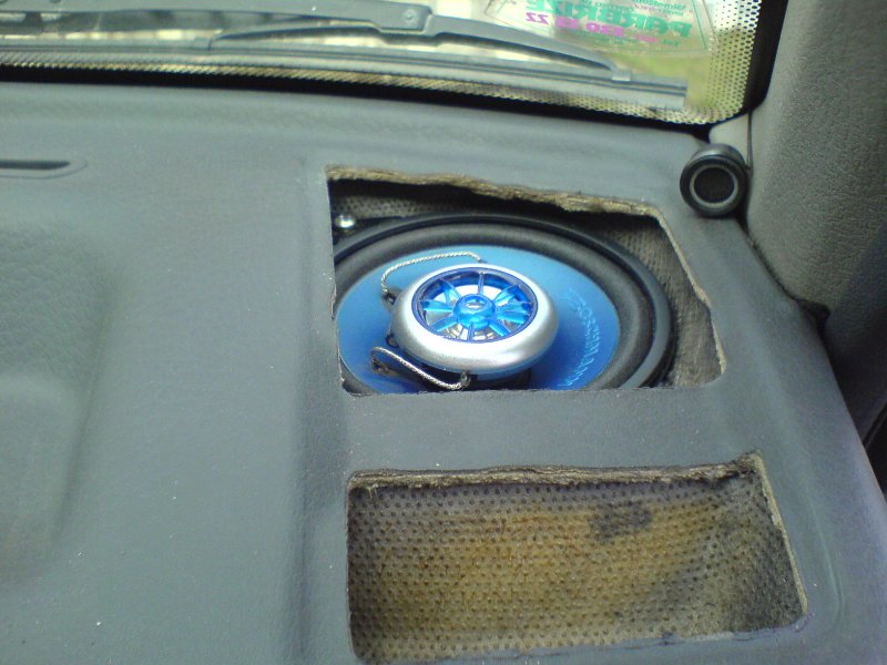

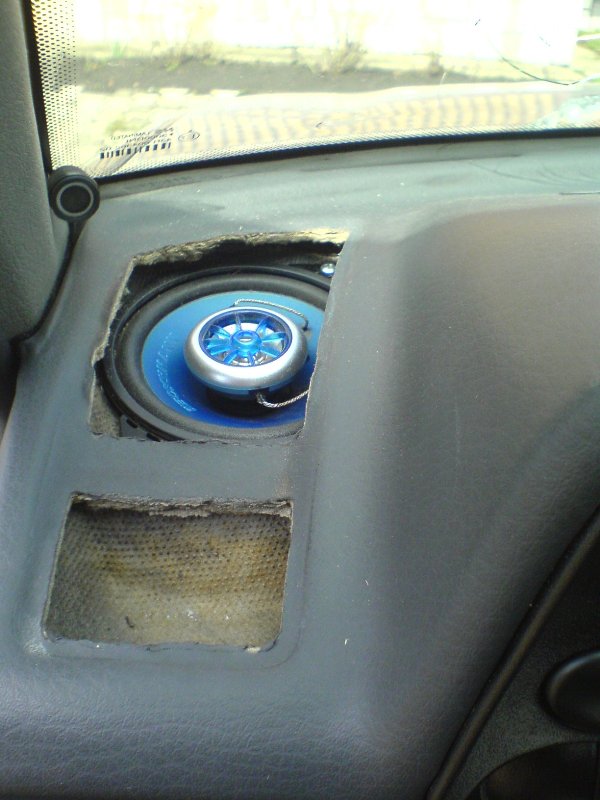

madkat Posted May 21, 2008 Share Posted May 21, 2008 (edited) eu am in bord boschmann - precursoarele a ce arati tu in link pot spune ca au incaput la limita - dar s-au asezat bine in suportul original, si sunetul este mult peste cartoanele de fabrica, se aude mai clar, exista si inalte, si bass (cat se poate fara incinta), iar vocile sunt f bine definite pun cateva poze cu dimensiune acomparativ cu originalele - si cu asezarea in suport pe spate nu stiu sa spun... as merge in locul tau pe niste rotunde de 16.5 in mastile originale (aproape toate de aceasta dimensiune incap) - scapi de probleme de inele mdf, distantieri, gauriri si se va auzi f bine - mastile masinii sunt chiar f bine concepute eu am o pereche de difuri stock Fiat - si suna f bine (evident ca astea au fost o ocazie - exista sa sune si muuult mai bine) a - si am uitat sa zic - le "misc" cu un mp3 kenwood 4x45 (real pe la 4x22) si incep sa distorsioneze peste 3/4 din volumul playerului (cu bassul pe +7 (din +8)) Edited May 21, 2008 by madkat Link to comment
aditza26 Posted May 21, 2008 Share Posted May 21, 2008 Este semnificativ de mare diferenta intre ele. Dar este bine ca incap acolo. Sa inteleg ca trebuie sa rup doua din urechile de prindere, pentru a ramand doar doua dispuse paralel. Mai astept si o recomandare pentru o pereche de difuzoare pentru spate. Vreau sa fie cat se poate de puternice, pentru ca cele de pe spate duc greul in masina. Link to comment
madkat Posted May 21, 2008 Share Posted May 21, 2008 (edited) da, e mare diferenta - si se simte la sunet - cele din linkul tau par a fi 95% identice ca dimensiuni - sa nu te sperii ca o sa se lipeasca "fundul" magnetului (cel cu eticheta) de tubulatura de la aeratoarele laterale - nu vibreaza nimic urechile se rup usor - am vazut ca si modelul nou de boschmann are la fel decupaje la "urechi" boxele spate sunt f bune cele stock - eu am fost multumite de ele pana cand au cedat din cauza a 10 veri trecute peste ele ... Edited May 21, 2008 by madkat Link to comment

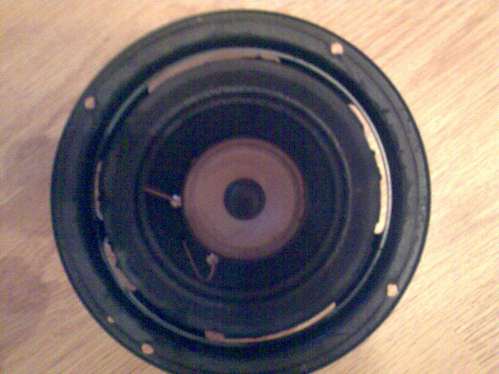

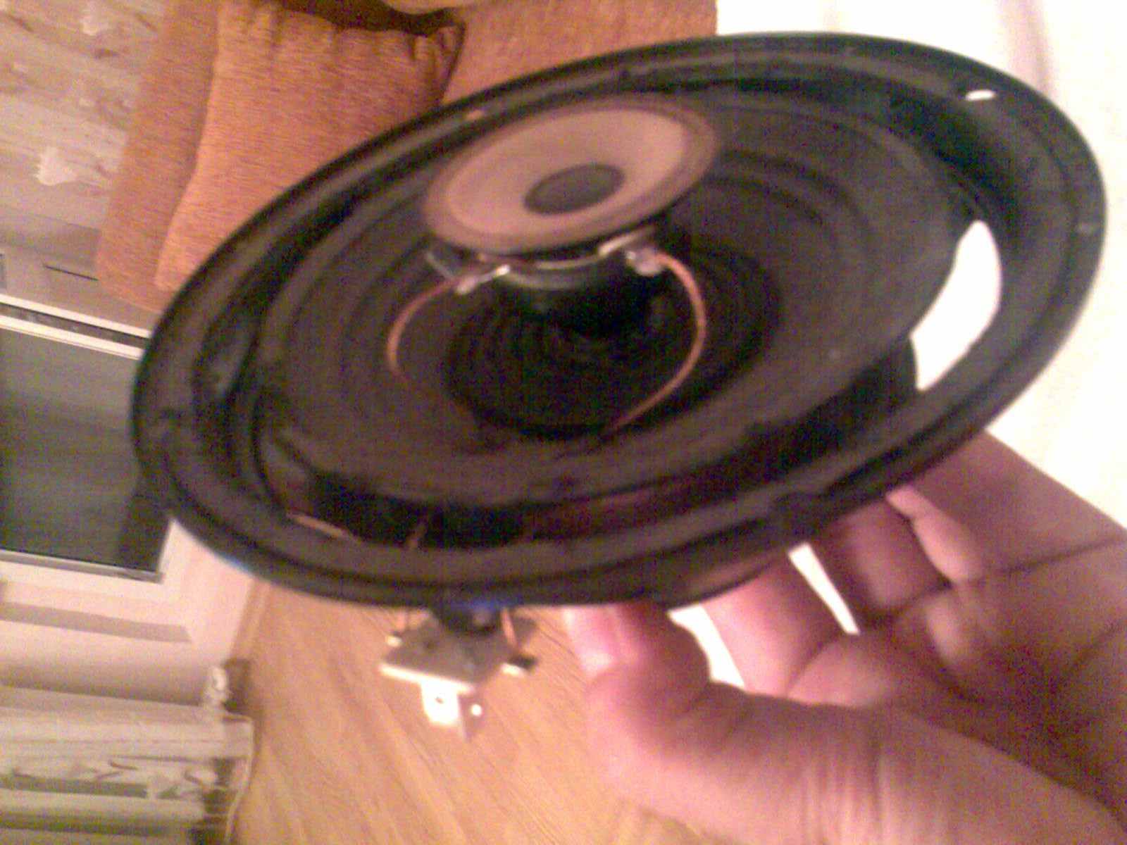

hohaele Posted August 29, 2008 Share Posted August 29, 2008 Fratilor, mai fac ceva cu boxele astea,s-au sunt bune de gunoi?S-a mancat cauciucul dintre carton si rama,s-a farimitat precum manuscrisele de la Marea moarta.Ma gandeam la un decupaj din camera de bicicleta,si lipit cu pernandez...sau nu se merita? Link to comment
Gamerul Posted August 29, 2008 Share Posted August 29, 2008 Fratilor, mai fac ceva cu boxele astea,s-au sunt bune de gunoi?...... Recicleaza-le ! Link to comment
madkat Posted August 31, 2008 Share Posted August 31, 2008 daca erai din Buc as fi acceptat cu placere o donatie de tweetere serios acum - se pot recicla - dar nu prea merita, nu sunt difuzoare rele, dar nici atat de bune sa merite reparate... plus ca sunt pe 8 ohmi - ceea ce nu pune in valoare unele playere... Link to comment
