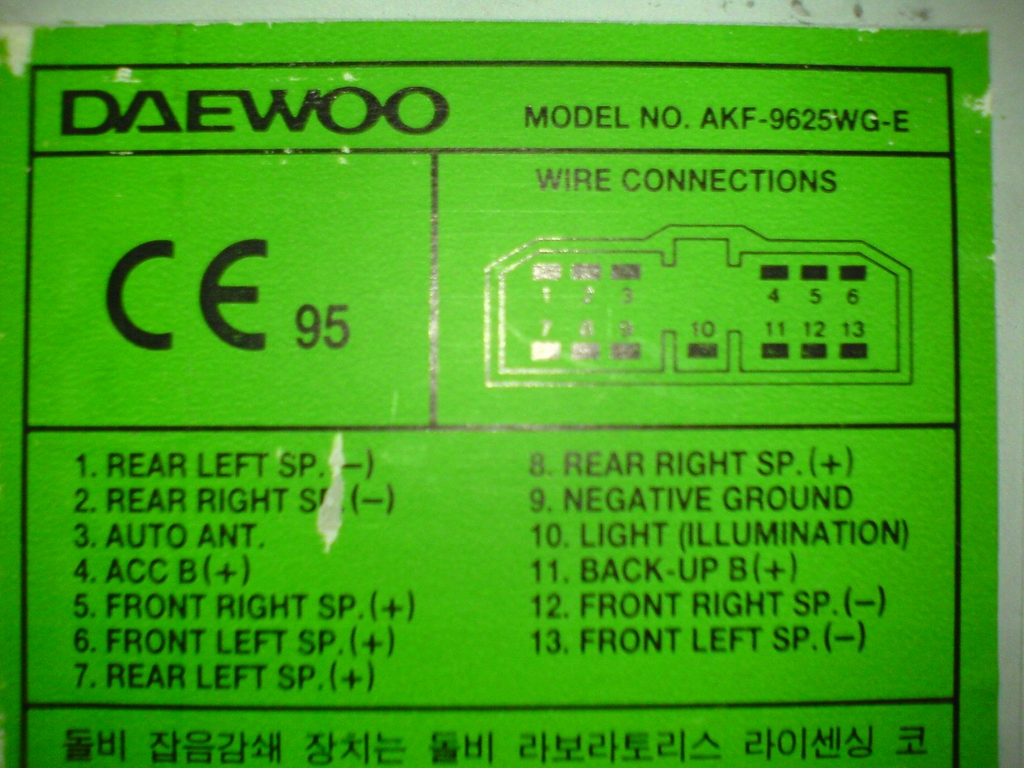

za_george Posted November 18, 2008 Share Posted November 18, 2008 buna ziua...am cautat prin forum si nu am gasit nicaieri schema electrica audio la cielo gle...mi-am achizitionat un radio cd, si cand sa il montez mi-am facut cruce ce am gasit prin spate pe la ala vechi..zeci de inadituri, scurtcircuite (la un hop imi mergea difuzorul, la alt hop nu, si tot asa...poate cineva sa ma ajute cu schema elctrica ?m-ar interesa mult si ce semnifica culorile cablurilor, daca nu au fost si astea schimbate.. numai bine, multumesc Link to comment
cris06 Posted November 19, 2008 Share Posted November 19, 2008 Uite: Numerotarea pinilor la mufa verde din casetofon o identifici dupa culorile cablurilor. E posibil sa aiba numere la pini in relief. Instal._audio_Cielo.pdf Cod_culori_cabluri.pdf Link to comment
madkat Posted November 20, 2008 Share Posted November 20, 2008 numerotarea mufei - dupa schema de pe cassul original Link to comment

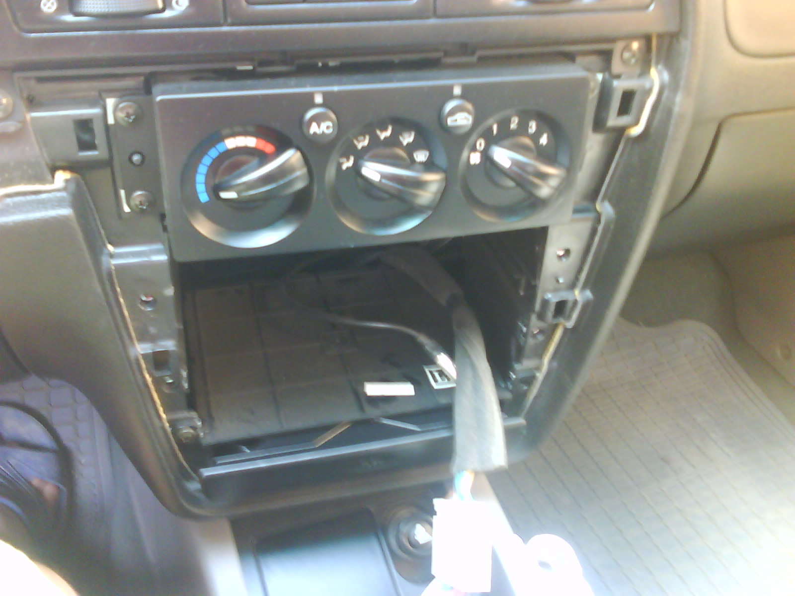

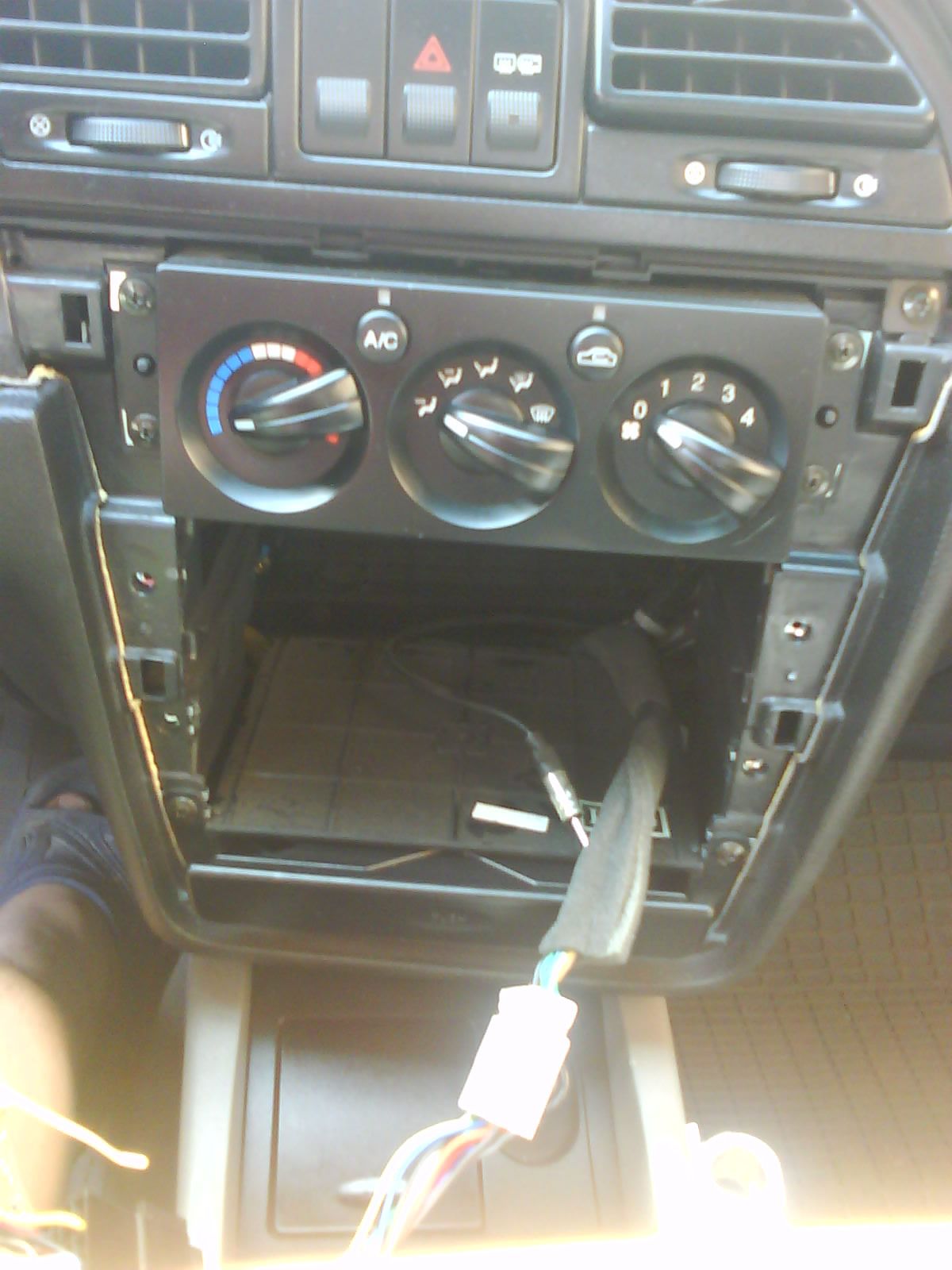

Rafi Posted April 8, 2009 Share Posted April 8, 2009 (edited) va rog frumos imi spune si mie cineva unde gasesc rama adaptoare pentru nubira II am tot cautat si gasesc doar pentru matiz http://www.seleniu.ro/rama-casetofon-daewo...0097-p-368.html Edited April 8, 2009 by Rafi Link to comment
madkat Posted April 8, 2009 Share Posted April 8, 2009 pai si... nu se potriveste? din ce imi aduc aminte cassul de nubira era identic cu cel de matiz... Link to comment
Rafi Posted April 8, 2009 Share Posted April 8, 2009 hmm pai nu am de unde sa stiu daca se potriveste sau nu atata timp cat acolo scrie ca este pentru matiz Link to comment
madkat Posted April 8, 2009 Share Posted April 8, 2009 bun... desfa pe acolo si vezi cum e prins - din ce stiu - tot cu niste "urechi" in 2 suruburi laterale si cate un pin "de ghidare" la fiecare ureche daca e asa e fix ca la matiz - deci rama merge ca sa nu mai zic (,) ca la matizul care l-am avut pe mana acum niste ani am montat un mp3 "normal" confectionand din tabla doua urechi similare celei de la sina aia - prinse in nituri de sina mp3-ului si asta pentru ca sina aia de cumparat nu se potriveste cu sistemul de "blocare antifurt" a majoritatii HU-urilor aftermarket... Link to comment
Rafi Posted April 8, 2009 Share Posted April 8, 2009 (edited) > una bucata surubelnita dreapta putina forta si rezultatu a fost "> sa desfacut usor,una din cleme sa opus putin da am luat-o batraneste ) si am desfacut-o Edited April 8, 2009 by Rafi Link to comment
